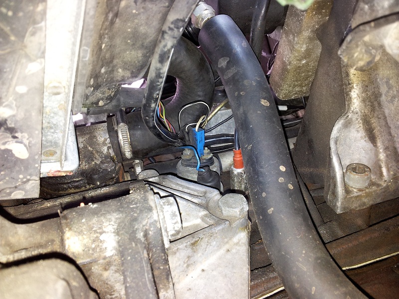

Ist es die Dose auf dem Bild?
Welcher Stecker/Kabel ist für die analoge Anzeige im KI?
(Habs von unten fotografiert, weil von oben der Schlauch drüber ist...)

Genau die Dose ist das. Welcher Anschluss jetzt welcher ist, müsste man aus einem Stromlaufplan anhand der Kabelfarben zuordnen können. Ich meine aber auf der Dose wären Symbole drauf, ist halt nur fraglich ob du ohne so einen kleinen Teleskopspiegel und bei der Verschmutzung da so einfach was erkennen kannst.

schwarz/weiss
