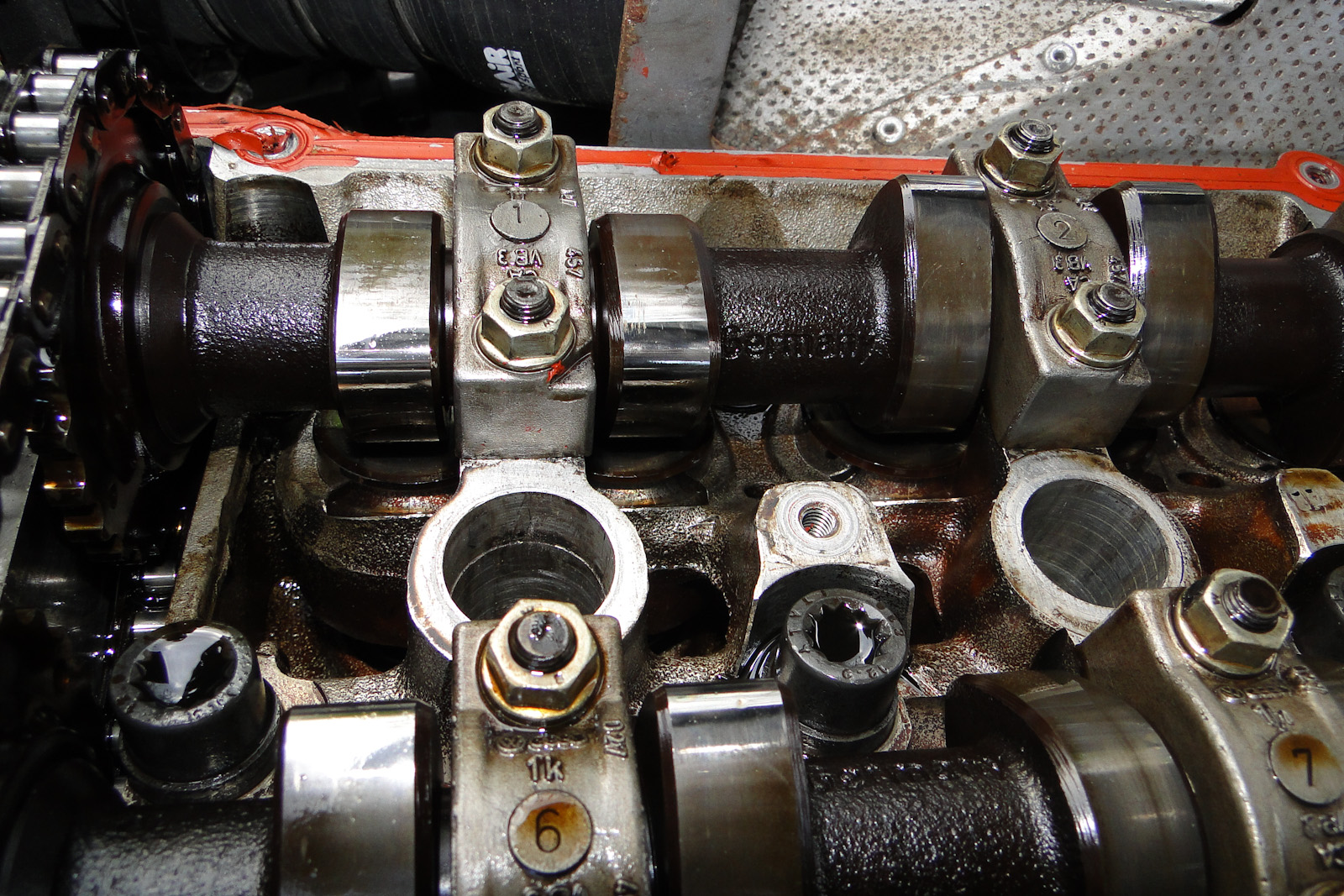

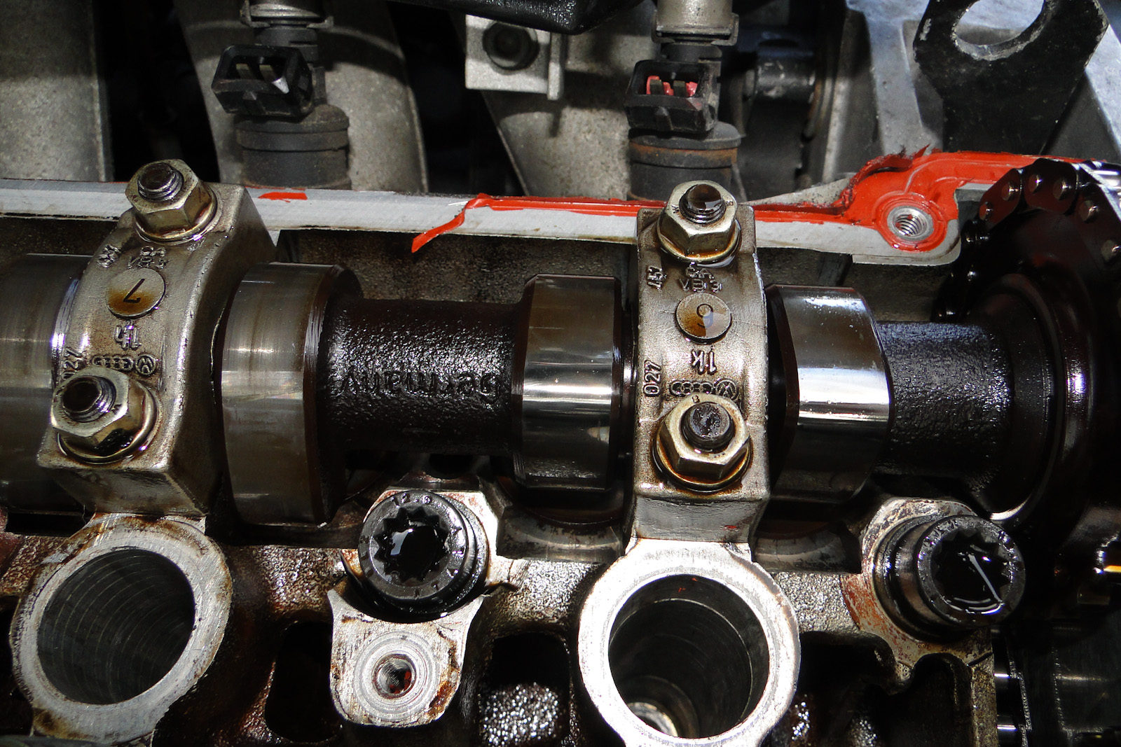

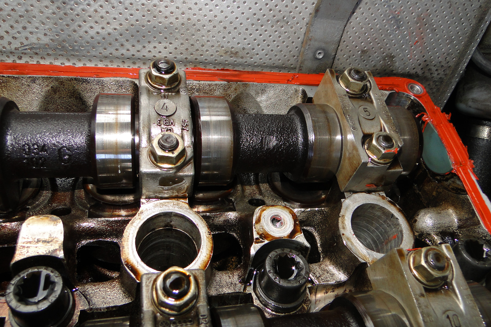

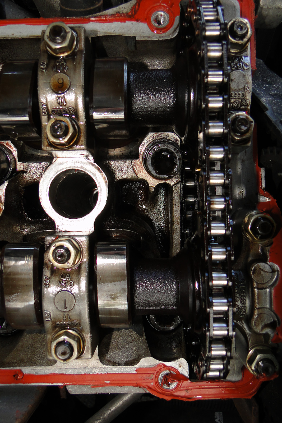

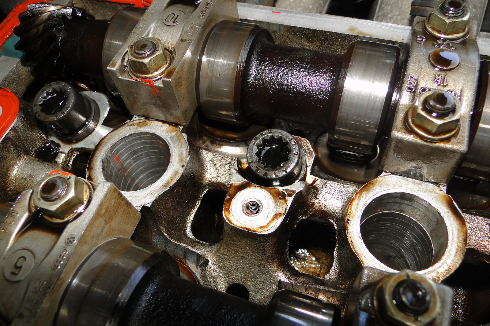

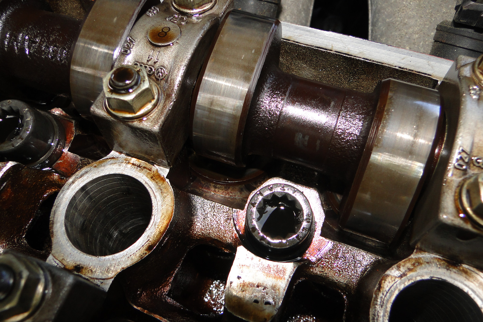

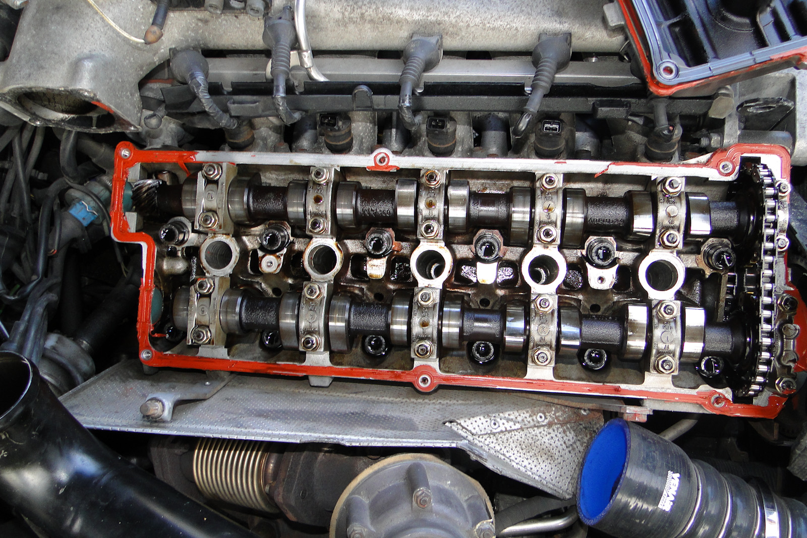

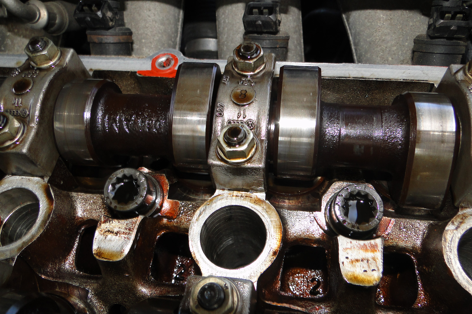

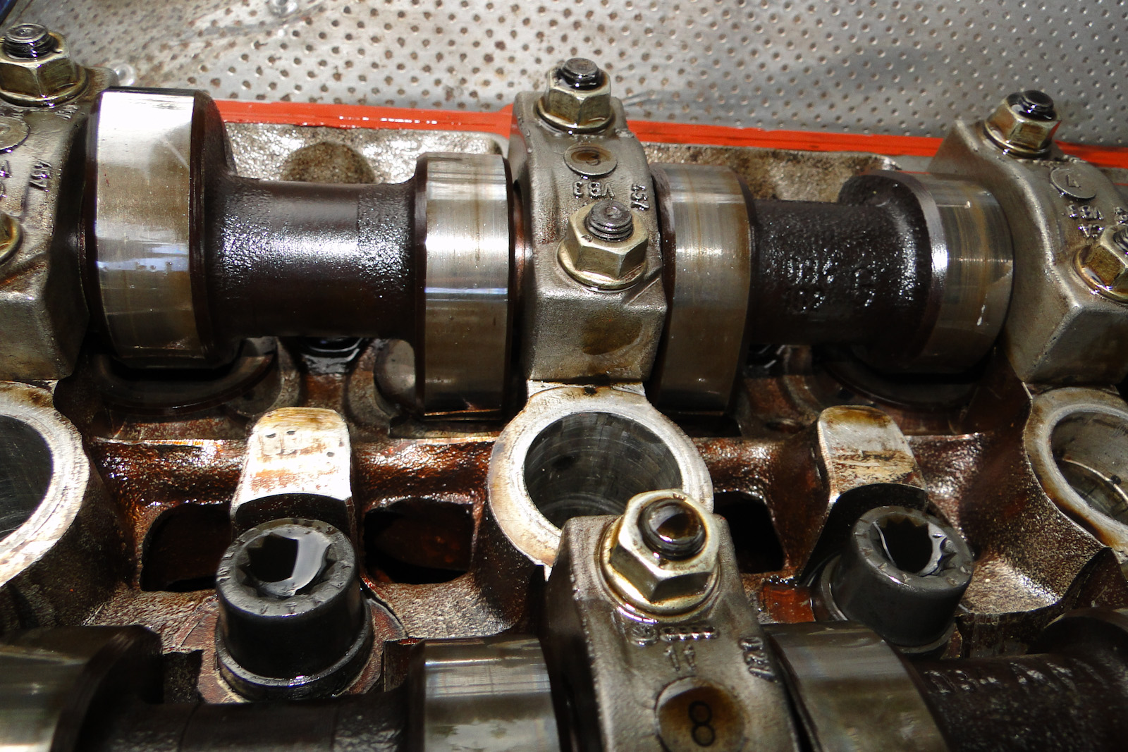

Anbei noch Fotos vom Kopf, wo man erstmal nichts verdächtiges Feststellen kann. Die Stößel kommen auch wieder hoch, wenn man den Motor durchdreht.
lG Florian

Also ohne korrekte Fehlerursache würde ich nix reparieren aber auch garnix. Wenn du einen Pleuellagerschaden hast oder ein krpummes Pleuel muss es alles zerlegt werden.
Erstmal Ölwanne ab und genau den Fehler lokalisieren sonst ist das schwachsinn. Du baust ja auch kein Haus und fängst mit dem Dach an. Immer schön der Reihe nach.
MFG Stefan

An den Hydrostösseln konnte ich nichts merkbares feststellen - abgesehen davon, dass ich jene, die grad voll betätigt waren natürlich nicht Prüfen konnte. Subjektiv liesen sich alle gleich schwer bewegen - nämlich fast gar nicht :P. Vielleicht bin ich aber auch nur zu zimperlich ;-)

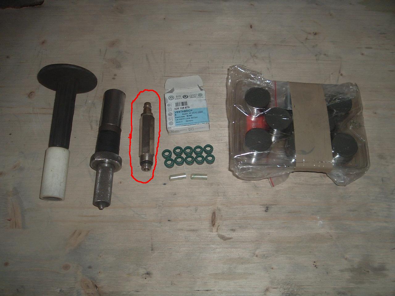

Re: 200 20v: Schaden am Motor = Motorschaden? :-(
Hallo Florian,
du kannst dem Stefan und dem Jörg schon glauben, die wissen schon von was sie reden bzw. schreiben... :!:
Wegen den Schaftis im eingebauten ZK Zustand wechseln, das hatte ich Gestern am KV zum 1.Mal mit viel Hilfe von einem Freund gemacht. Ich würde dir auch raten jemanden dazu zu nehmen, der das schon mal gemacht hat. Wegen Druckluft, 8bar langen schon, aber du brauchst einen Kompressor der auch genug Luftmenge bringt, da die Ventile meist nicht ganz dicht sind, mit einem ganz einfachen Kompressor der grad mal 100l/min bringt würde ich das nicht wagen. Und einen gescheiten Kerzenadapter brauchst auch, nicht daß du da mit irgend einer Bastellösung anfängst, das rot eingekreiste ist das was du dazu brauchst...
