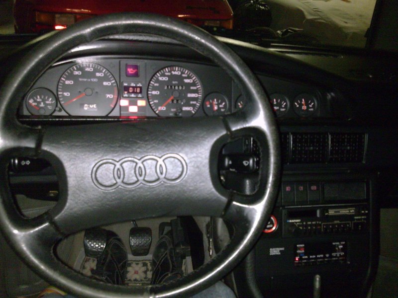

Sodele heute nach der Arbeit noch fix den Tacho fertiggelötet, alle Lampen erneuert (Sind ganz schön teuer) und zusammengebastelt!
Zu meinem grossen Erstaunen funktioniert nun alles, bis auf die Uhr die Displayfehler hat. Das reinigen der Kontaktflächen hat da nichts gebracht :(

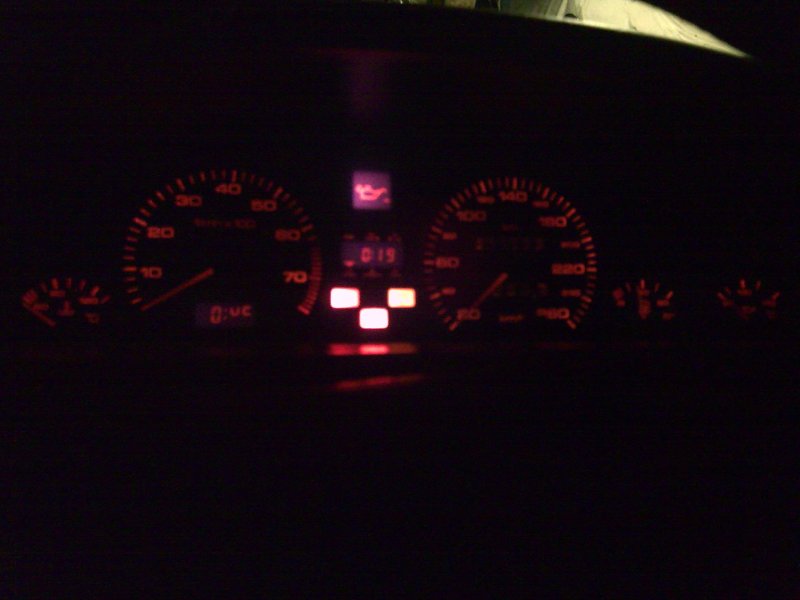

Was will mir eigentlich die Hübsche Ölkanne mit dem verbundenen Pfeifen beim Zündung anschalten sagen? Ist das der Ölwechselinterval oder zuwenig Öl oder ?

Joe_CH hat geschrieben:
Blinkt diese Leuchte auf, sofort Motor abstellen, Ölstand prüfen und gegebenenfalls Öl nachfüllen.
Blinkt die Leuchte obwohl der Ölstand in Ordnung ist, nicht weiterfahren. Der Motor darf dann auch nicht im Leerlauf laufen - fachmännische Hilfe in Anspruch nehmen.
Die Öldruck-Warnleuchte ist keine Ölstandsanzeige usw. ... -> soweit der orig.-Auszug aus der BA.
ich denke da könnte u.A. der Öldruckschalter das zeitliche gesegnet haben,

Oha, Öldruck zeigt er aber an, gesunde 5 Bar bei kaltem Öl, bei warmem Öl immerhin noch 2 Bar im Leerlauf.
Zeigt die Lampe also nur an wenn ich keinen Öldruck laut Öldruckschalter habe oder auch wenn schlichtweg zuwenig Öl im Motor ist (Ölstandmessung)?
Denn die Lampe geht schon an bevor ich den Motor gestartet habe!
Wo sitzt eigentlich der Öldruckschalter?

Schau mal nach ob die Stecker alle auf den Gebern sind und ob sie nicht korrodiert sind. Mal reinigen udn wieder drauf wenns dann immer noch ist dei Geber erneuern.

Also die Lampe leuchtet nicht wenn der Motor läuft sondern nur wenn Zündung eingeschaltet wird. Also zuwenig Öl?
Ich hab den Ölstand nur beim losfahren vom Händler gemessen, kann sein dass da viel Benzin drin war das dann verdampft ist und der Ölstand somit gesunken ist. Mache morgen sowieso den Ölwechsel, dann spielt das auch keine Rolle mehr.

Jau und mach ne Ölschlamm spülung mit. Ahso die Stecker kannst ja trotzdem ma reinigen.

Joe_CH hat geschrieben:Also die Lampe leuchtet nicht wenn der Motor läuft sondern nur wenn Zündung eingeschaltet wird. Also zuwenig Öl?
Nein. Der 44er hat keine Ölstandkontrolle.
Es müsste ne Fehlfunktion sein, nutz mal die Suche, das Problem war vor 1-3 Wochen schon mal bei wem.

Ich habs gefunden, da waren es die Kontakte der Öldruckgeber. Bin heute leider noch nicht dazu gekommen, dafür hab ich folgendes erledigt:
