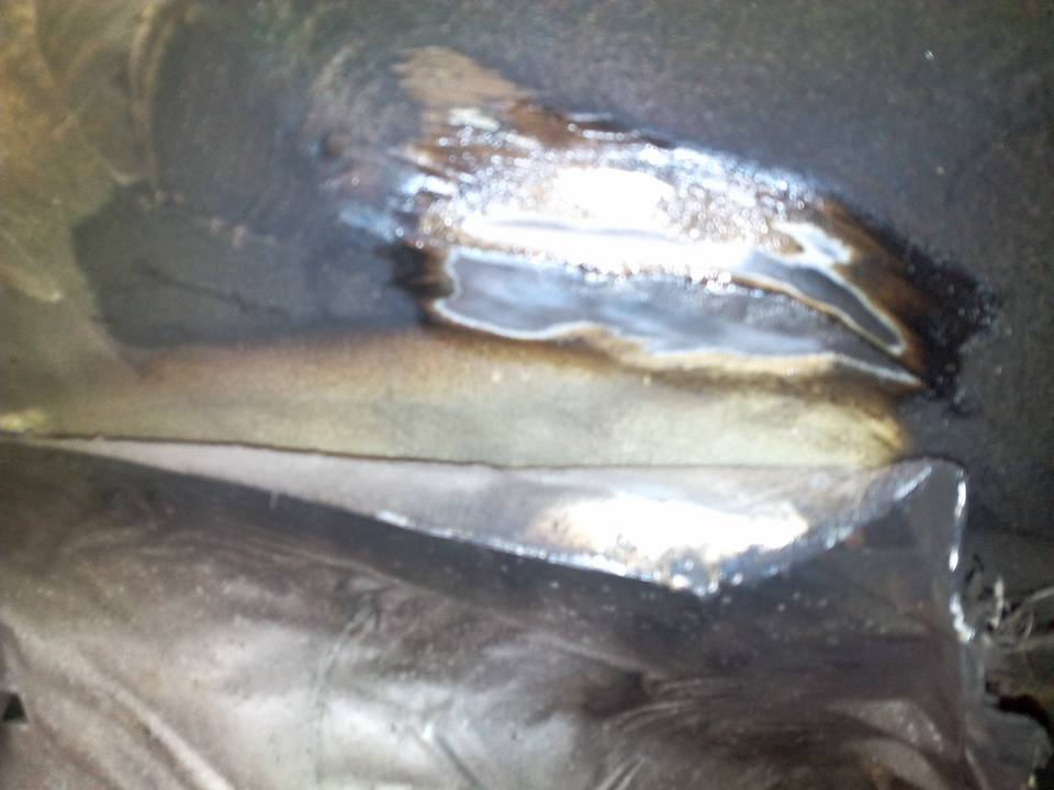

das Problem wurde heute lokalisiert
seht selbst:

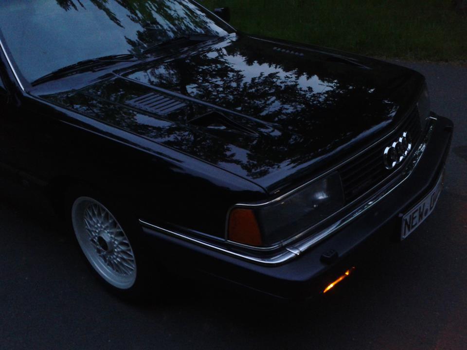

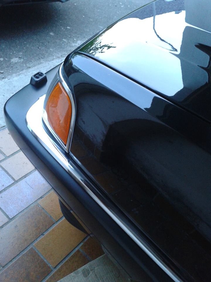

noch etwas polierarbeit und dann ist er fertig.
hinten am seitenfenster wird ich mir noch ne neue Version vom leistenersatz einfallen lassen.
das ist noch nicht die endlösung.

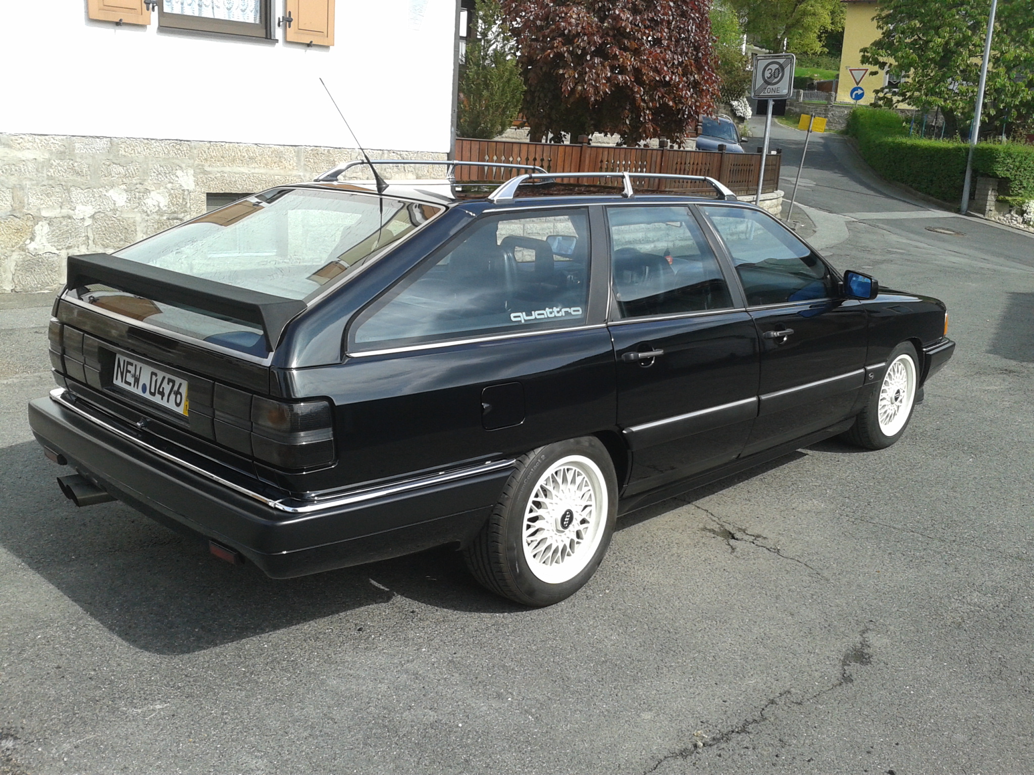

heute mal angefangen zu polieren und wachsen.
erste schicht vorne drauf,dann kommt das wachs

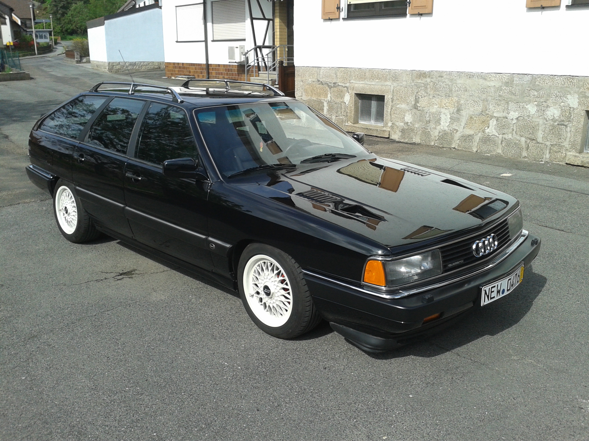

erste schicht wachs drauf

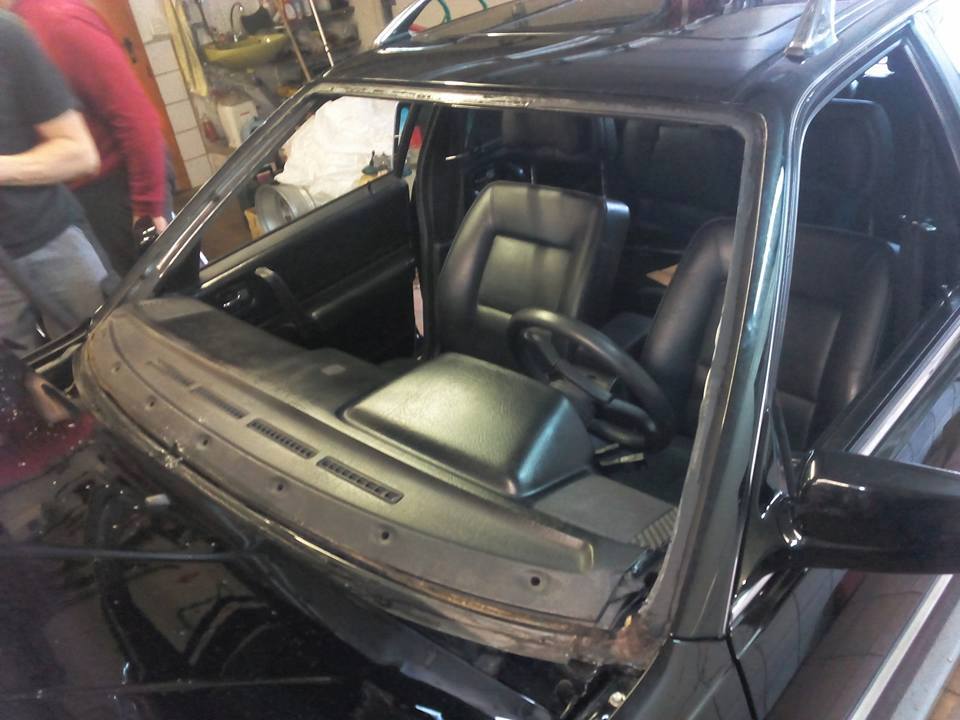

t4 gummi schaut beschissen aus.
meine scheibe wurde letzten donnerstag getauscht und der alte rahmen ist wieder verbaut.
als neue Dichtung kommt was anderes zum Einsatz,mehr dazu in ein paar Wochen.

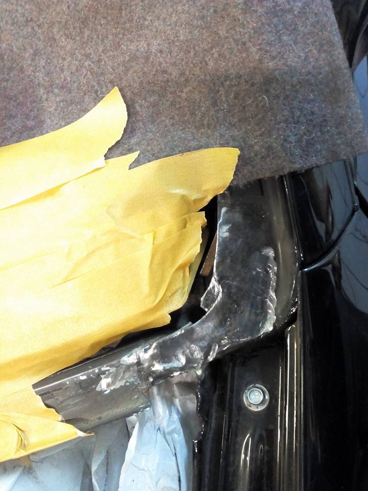

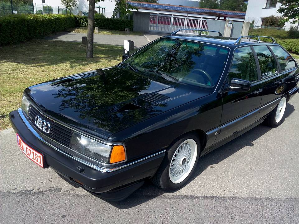

hat sich einiges getan seit dem er fertig lackiert war.
als erstes hab ich cac kopfstützenkissen ergattert.
letzte Woche kam dann endlich die Frontscheibe neu,es gab nur eine Roststelle vorne links unten. der alte rahmen wurde wiederverwendet nur die Dichtung war nichtmehr zu gebrauchen...
eine alternative hab ich schon,kommt die nächsten Wochen..

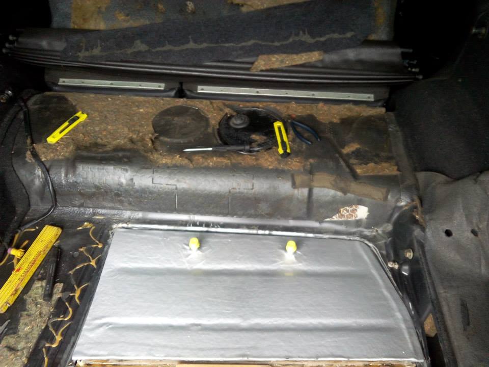

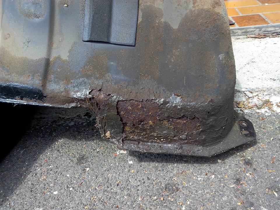

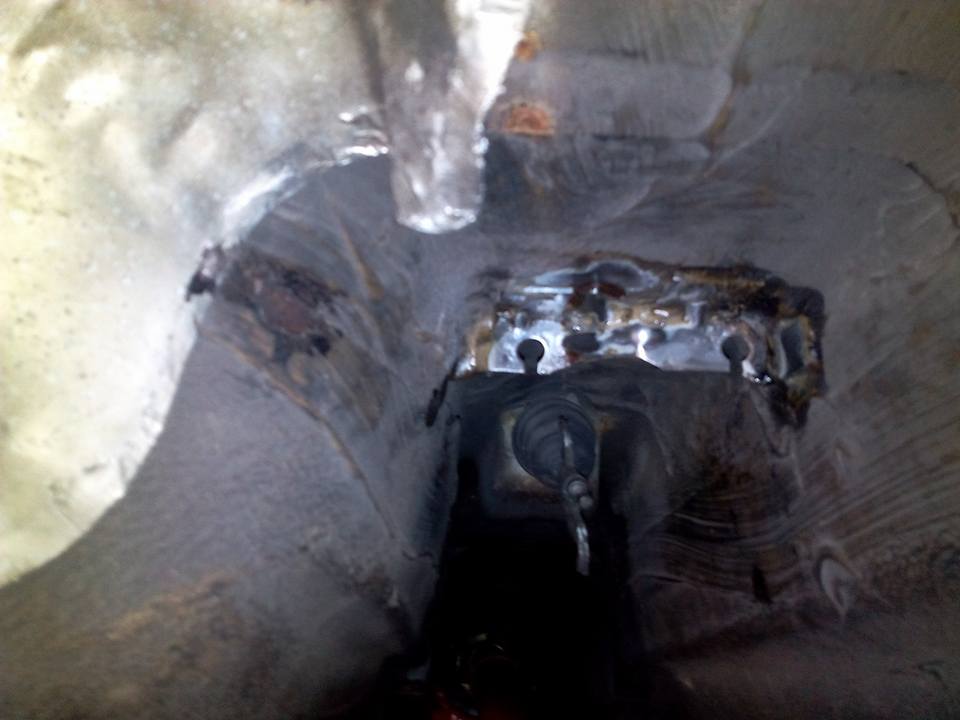

dann gabs am 22.5. endlich die finale abnahme, heist mein 200er trägt jetzt 07. da der tank ja schon altersschwach war,kam dieser endlich raus und wird durch einen 130 Liter ersetzt.

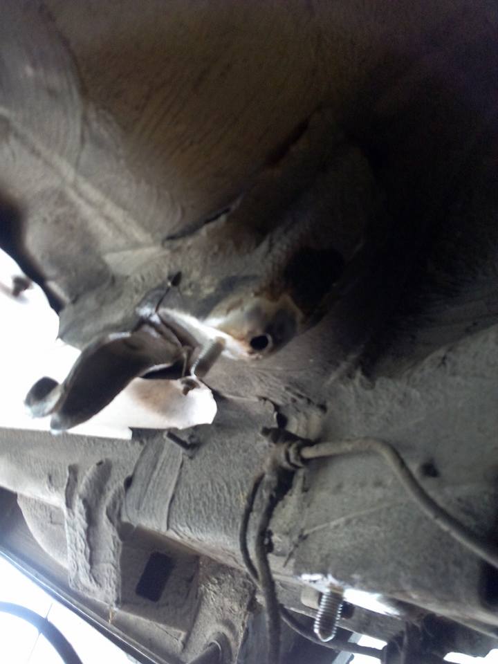

also erstmal die mulde raus und neu grundiert. probewohnen vom 50er Zusatztank obere Zuleitung,löcher werden noch gebohrt. untere Verbindung zum haupttank. hab dann gleich ein paar Roststellen behandelt.
-halter der bremsseile -auspuffhalterung hinten -tankhalterungen -falz beim hitzeblech das war der alte tank und ja der war noch dicht. am Wochenende sollte alles wieder drin sein,auch die CAC

Hallo Ralf
Hast Du die Scheibe selber gewechselt? Ich habe (wieder mal) eine Steinschlag im Sichtfeld, der muss vor dem TüV gemacht werden. Teilkasko habe ich auch...aber den Zierrahmen gibt's nicht mehr und den CarGlass Typen traue ich nicht so recht!
Uwe
PS: Wegen des Lacks...wenn jemand mal einen richtig benutzeten Lack sehen will...meiner ist ziemlich benutzt! Ralf kennt ihn, ich stand letztes Jahr in Ingolstadt neben ihm...mit meiner Alltagsmühle!

Re: Neuaufbau audi 200 turbo quattro KG
cckw-353 hat geschrieben:Hallo Ralf
Uwe
Lass das doch bei Audi machen, muss ja nicht carglas sein. die 150€ selbstbeteiligung bleiben doch eh immer egal wo du das machen lässt also wozu zu so einen Fuscher verein gehen?
Bei Audi könnte ich mir eher vorstellen das die in der Lage sind wenn man die vorher darauf hinweißt das die die Scheibe so ausbauen das der rahmen heile bleibt!
- level44
- Beiträge: 8506
Moinnoidem hat geschrieben:cckw-353 hat geschrieben:....Teilkasko habe ich auch...aber den Zierrahmen gibt's nicht mehr und den CarGlass Typen traue ich nicht so recht!
gerade da denke ich werden sie die m.W. offizielle "Notlösung" anwenden und das Scheiben-Gummi vom T4-Bus verbauen...
PS: Pfuscher nicht Fuscher

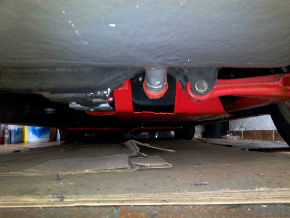

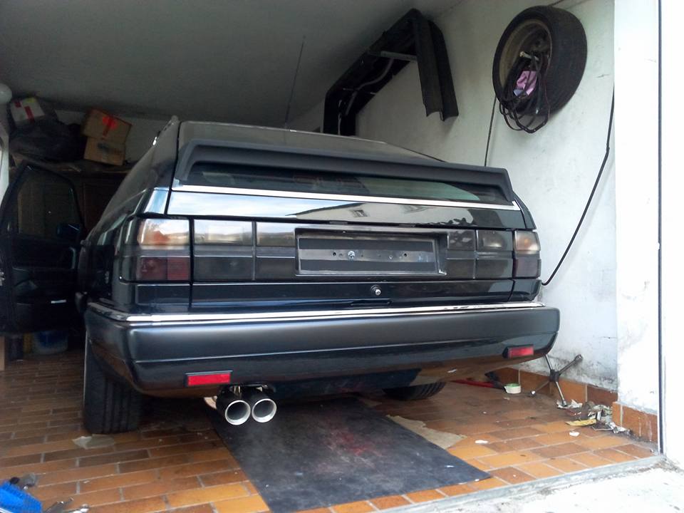

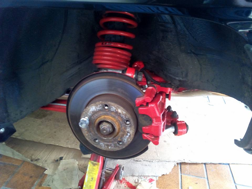

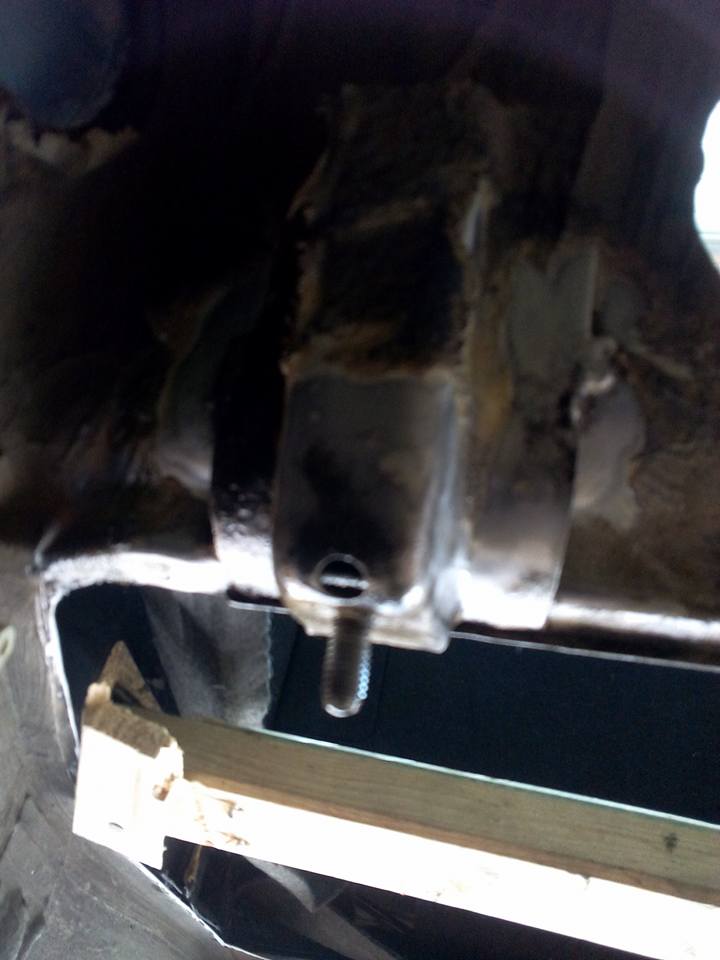

weiter geht's.
Hinterachse ist soweit wieder drin.
der tank sitzt auch wie er soll,fehlt nur noch der Zusatztank,das kommt eventuell morgen abend.
erstmal den achsträger noch errötet
die cac sitzt auch an ihrem platz

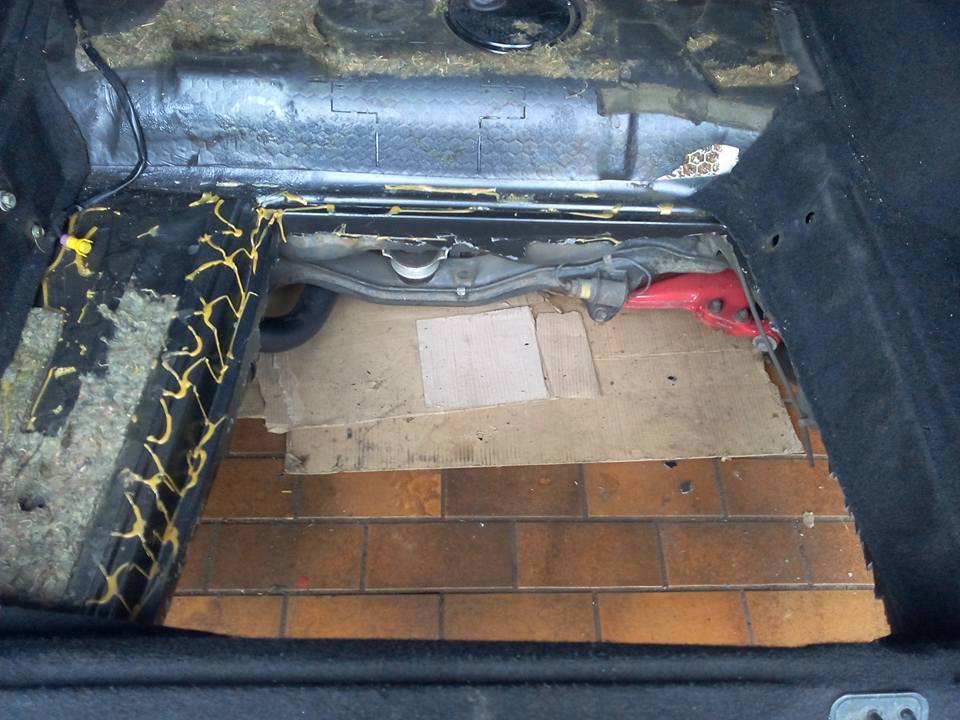

Zusatztank ist drin,aber der cac endtopf stösst an der ecke vom tank an....
werde das rohr vom endtopf abschneiden und mit 60grad bögen einen bogen um die ecke legen.
wenns weiter nix ist

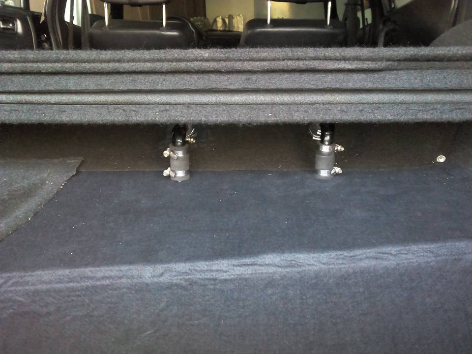

heute wurde alles fertig
untere verbindung der 2 tanks mit nem armierten tankwagenschlauch in 40mm innen Durchmesser. dann die fahrwerksschrauben noch in ruhelage angezogen. im Kofferraum noch alles eingebaut. dann angeschmissen den bock,grummelt sehr schön die CAC
