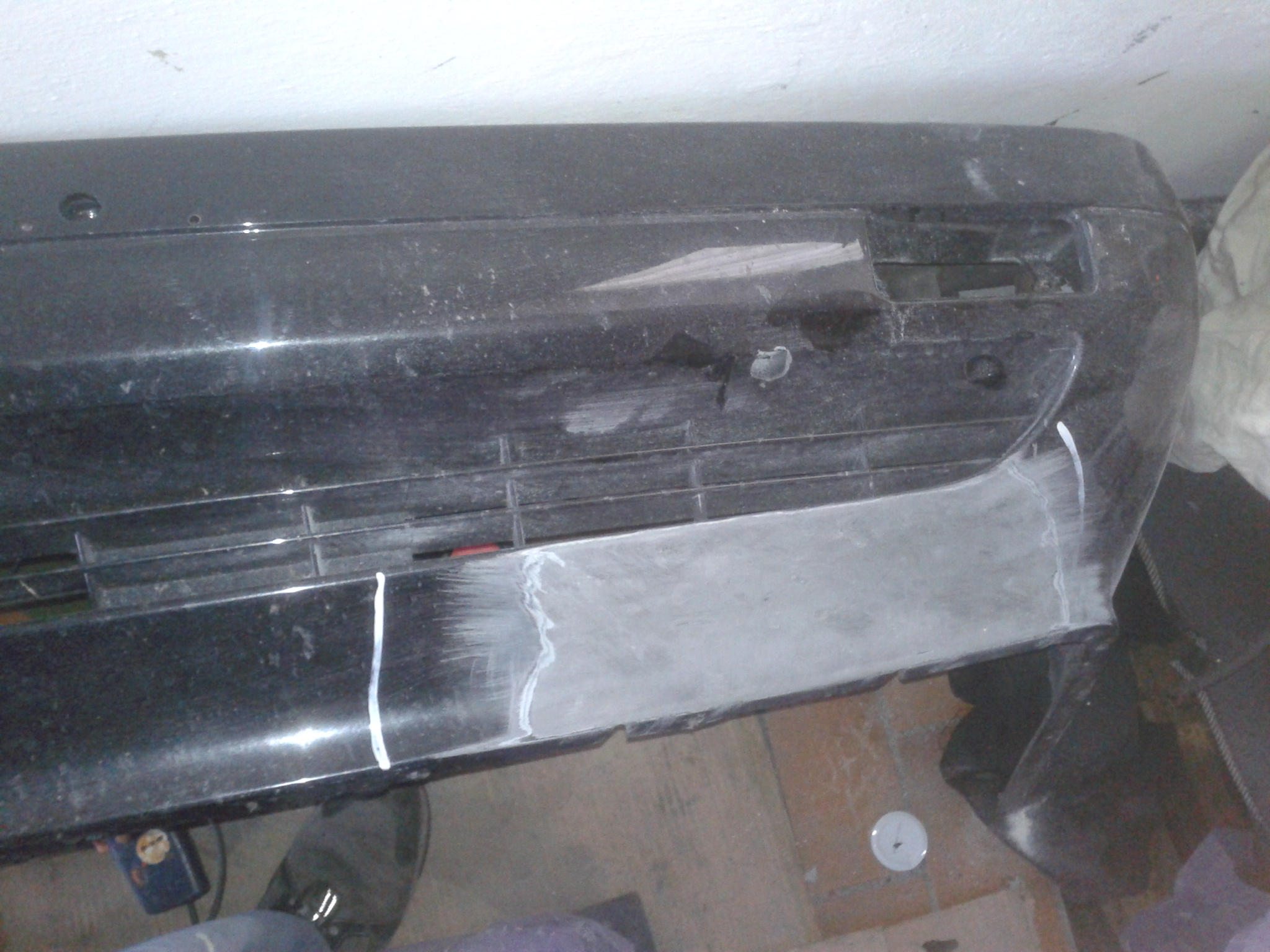

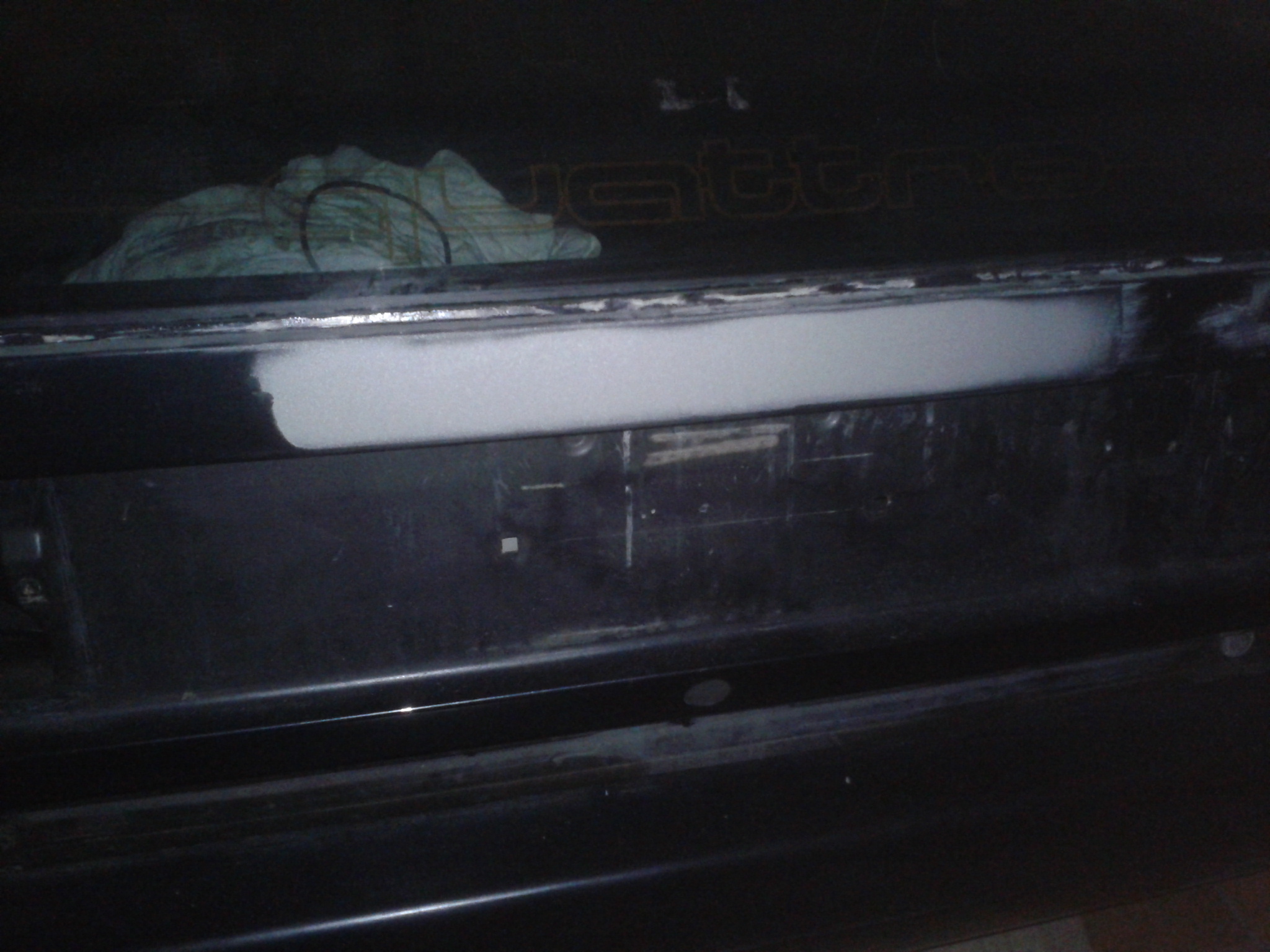

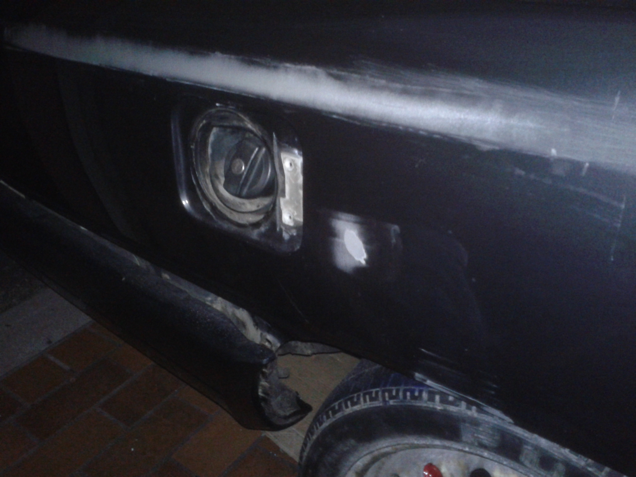

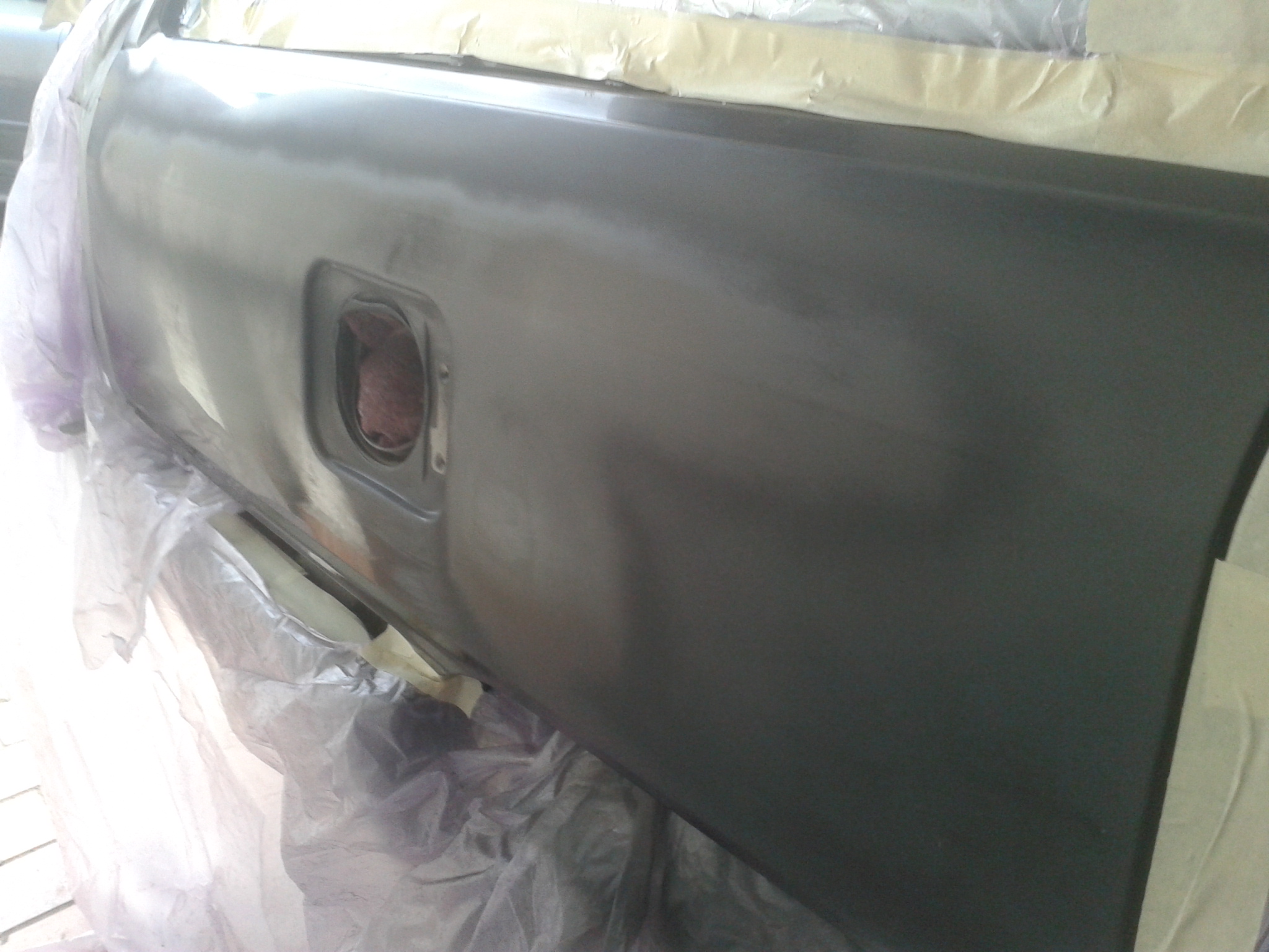

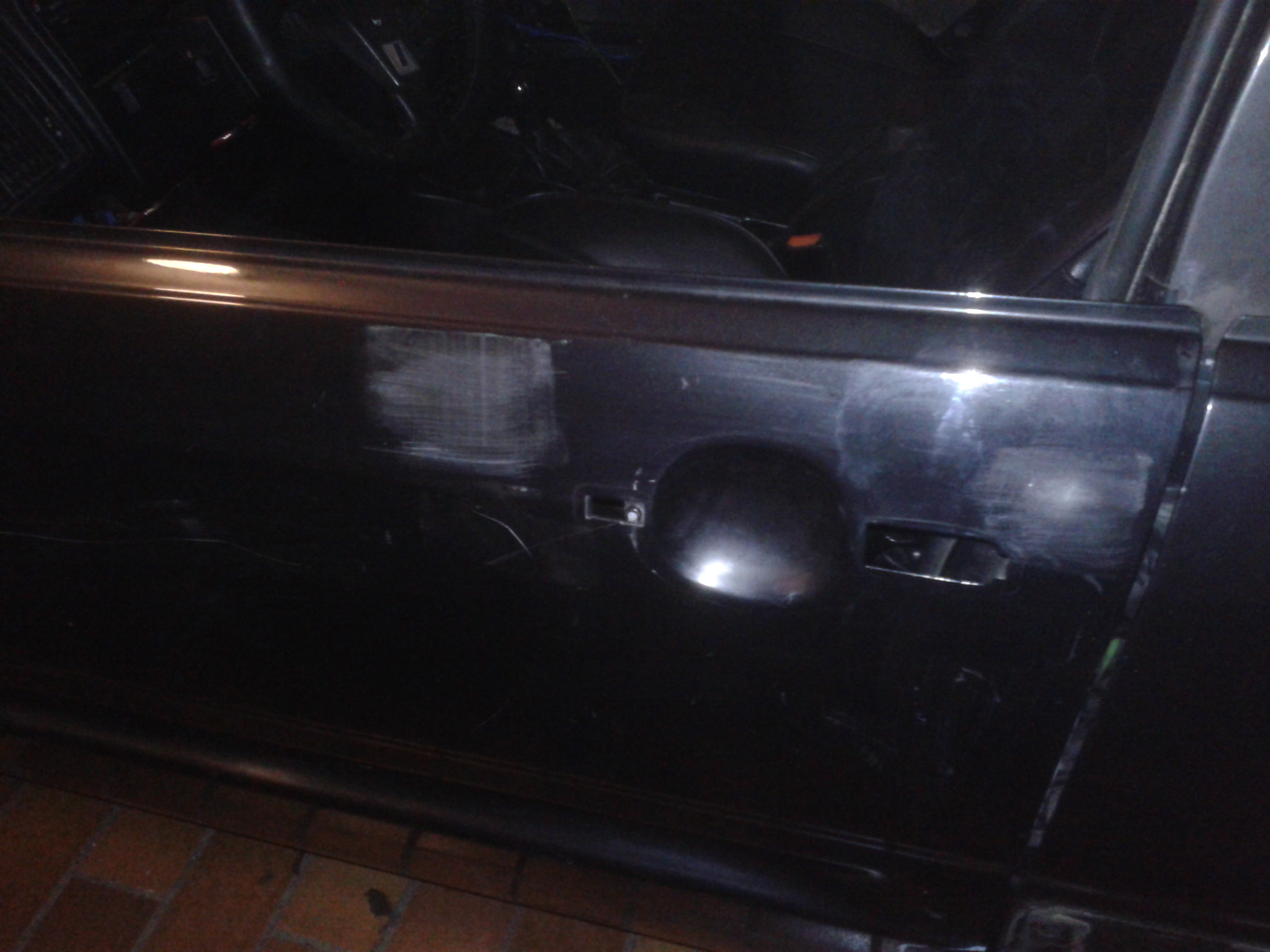

es ging heute ans spachteln.
erste und wichtigste schicht aluspachtel ist drauf
mehr ging erstmal nicht da noch ein drecksvieh vors Auto sprang...

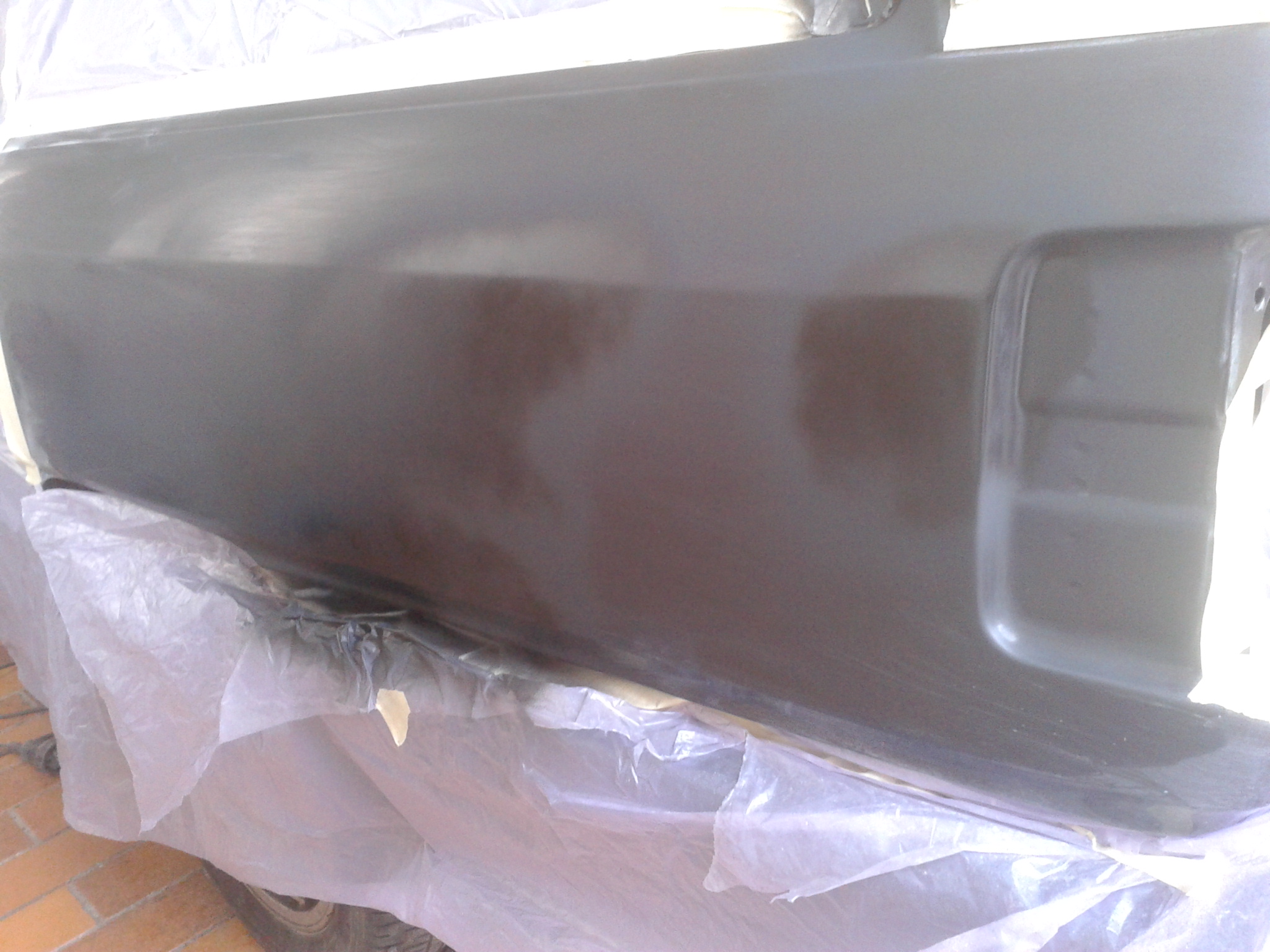

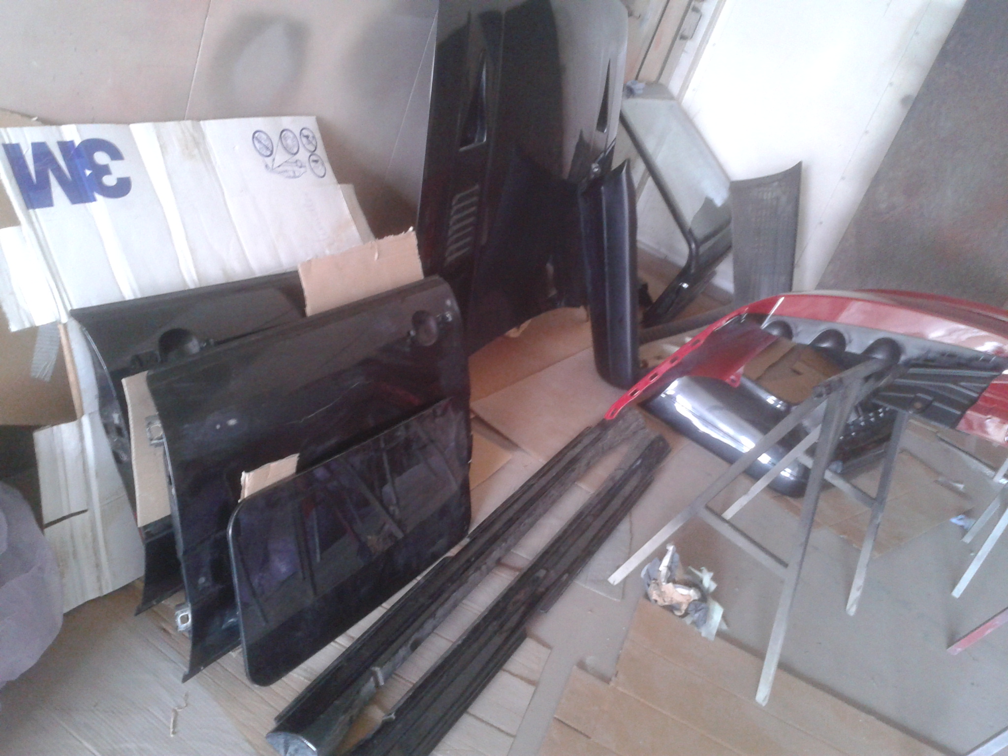

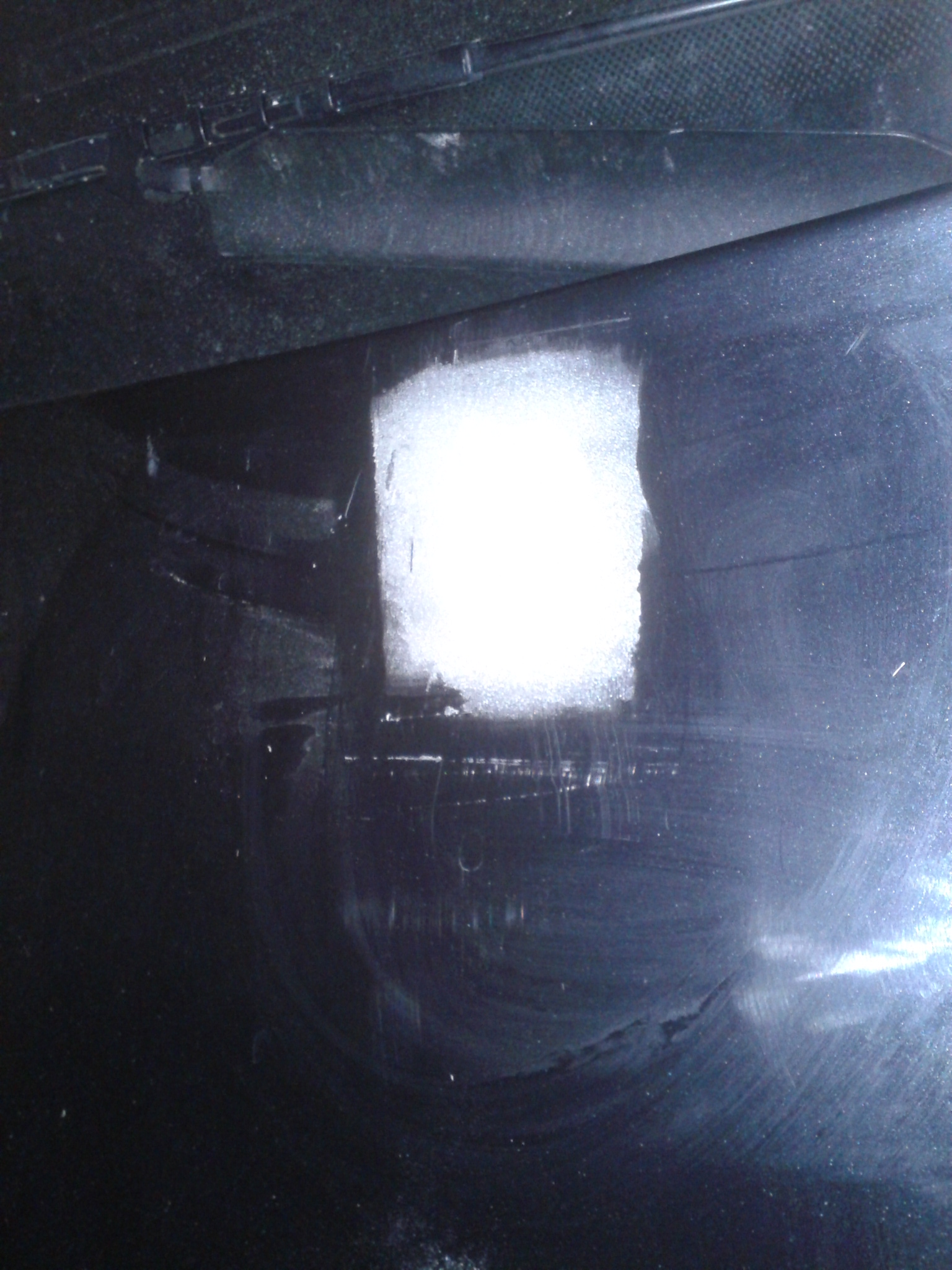

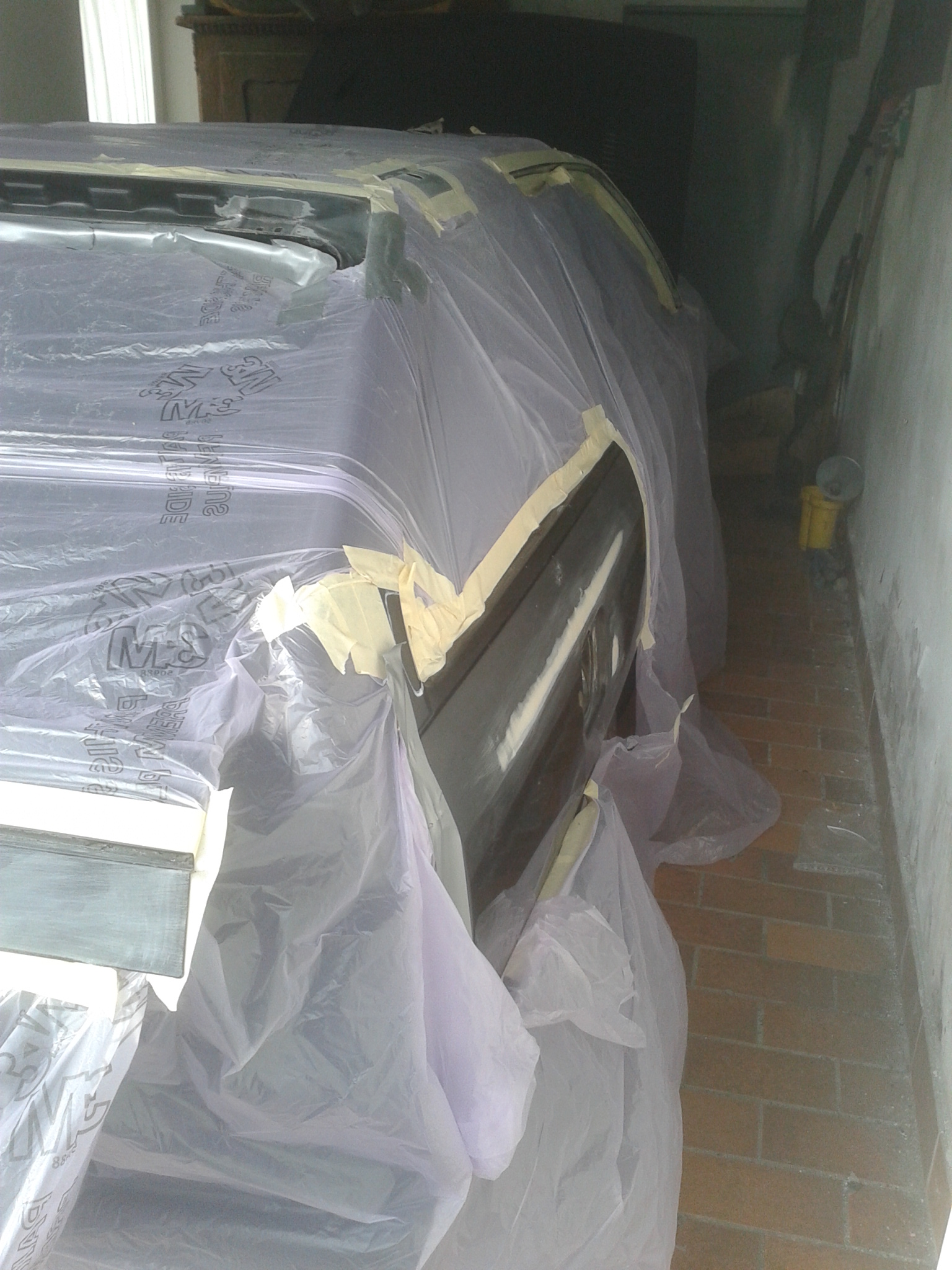

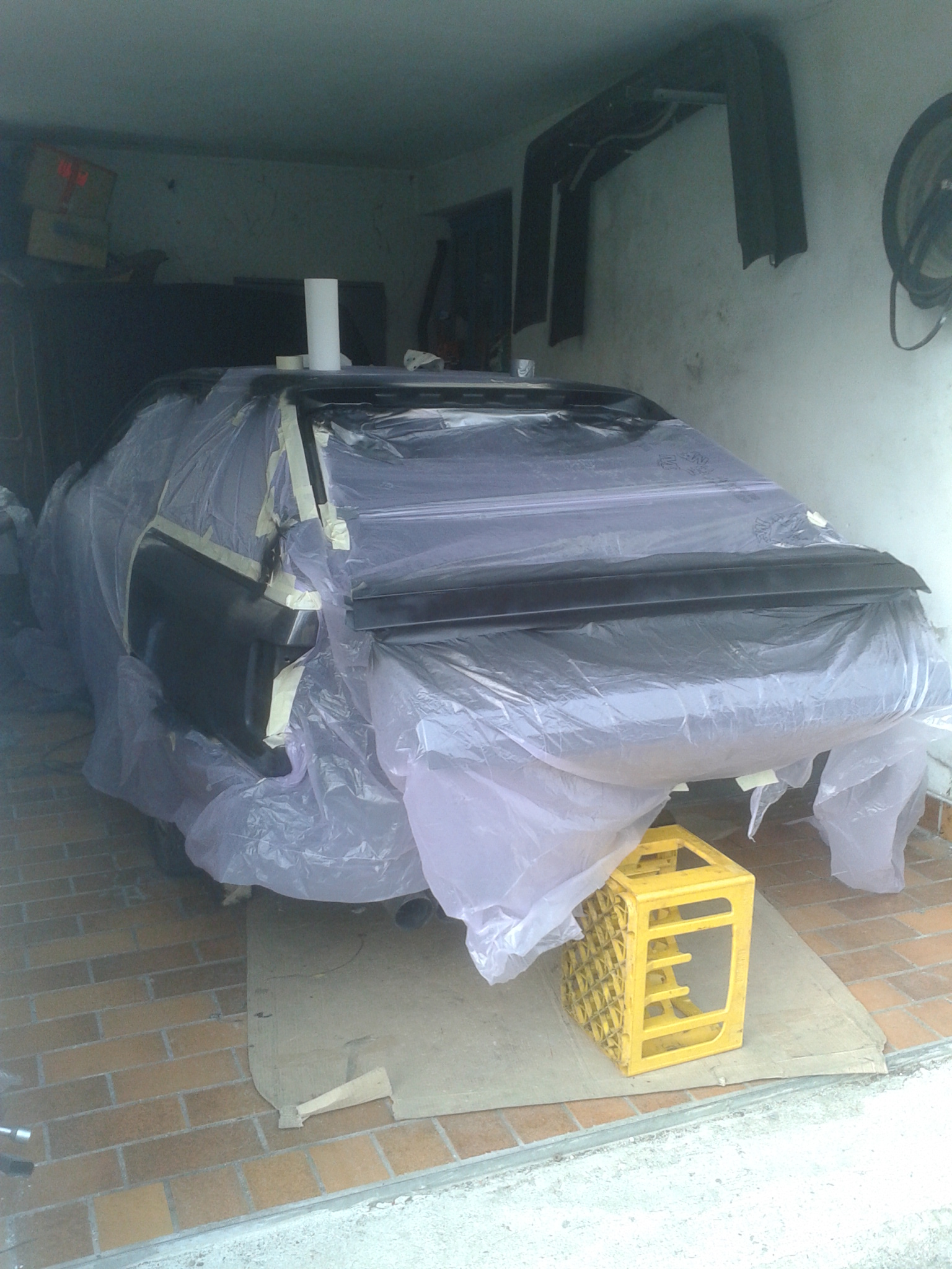

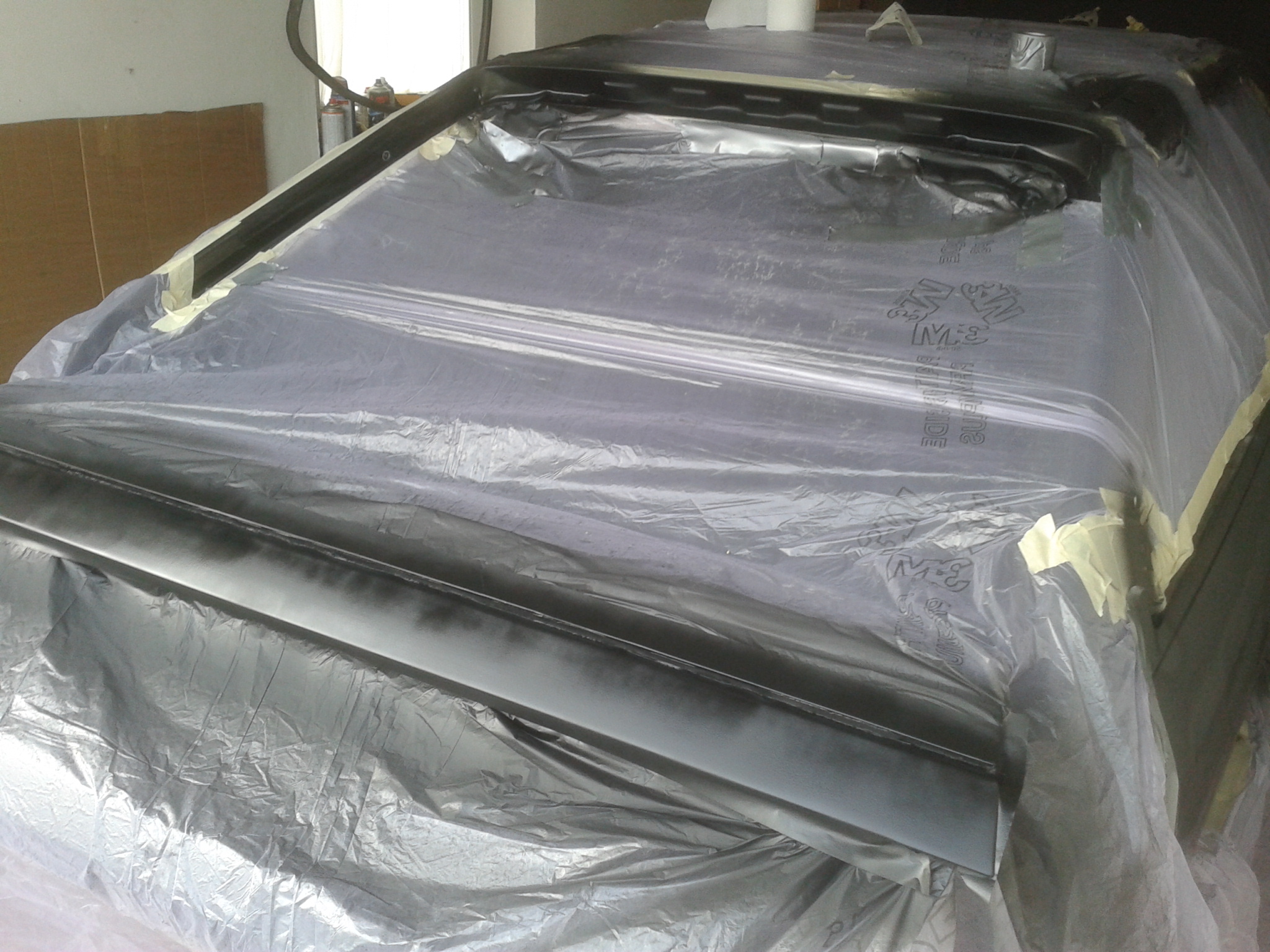

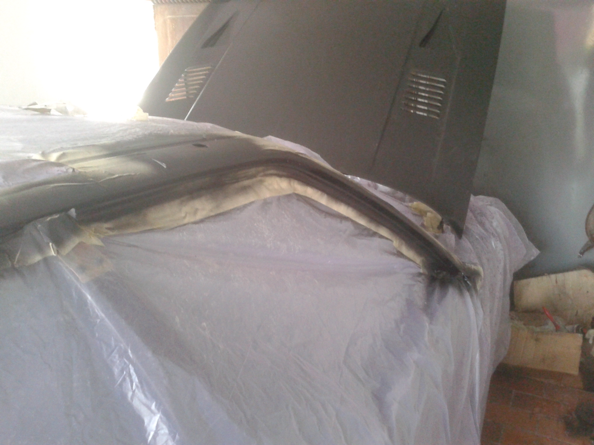

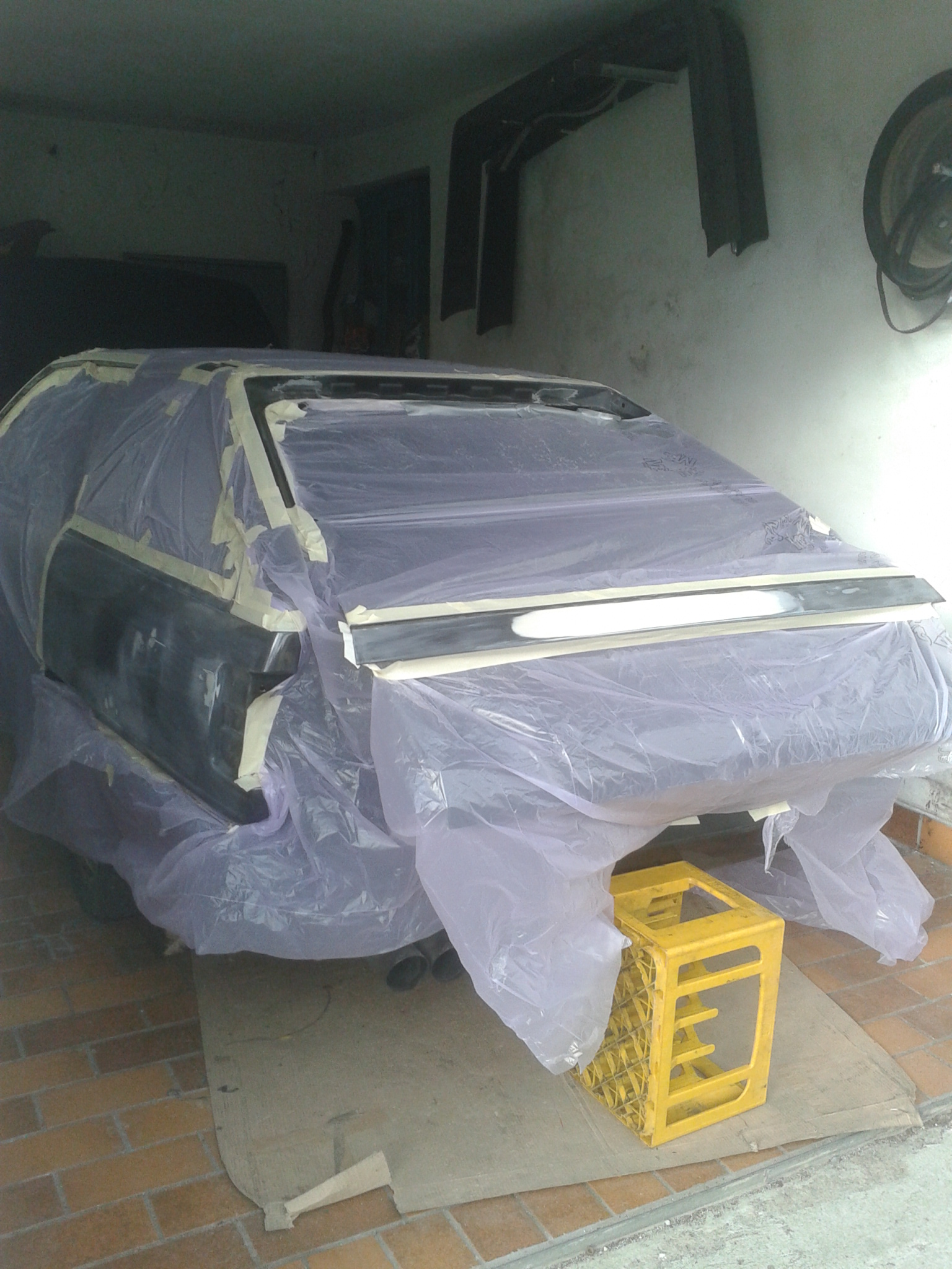

heute gings pachtelarbeiten und ans anschliessende grundieren derer mit schwarzer 2K epoxyd Grundierung.
erstmal einwickeln
und dann rauf mit der Grundierung.
die Heckklappe hab ich hinten rein geklemmt. dann noch den lack von der stossstange geholt wo mir damals der vogel eigeschlagen ist.
erstmal einwickeln

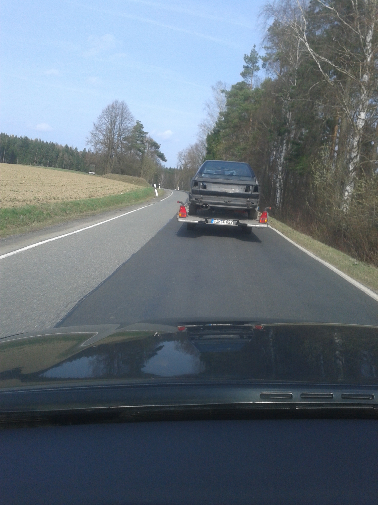

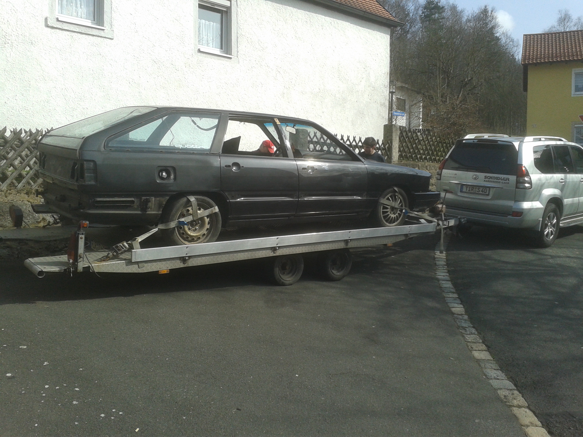

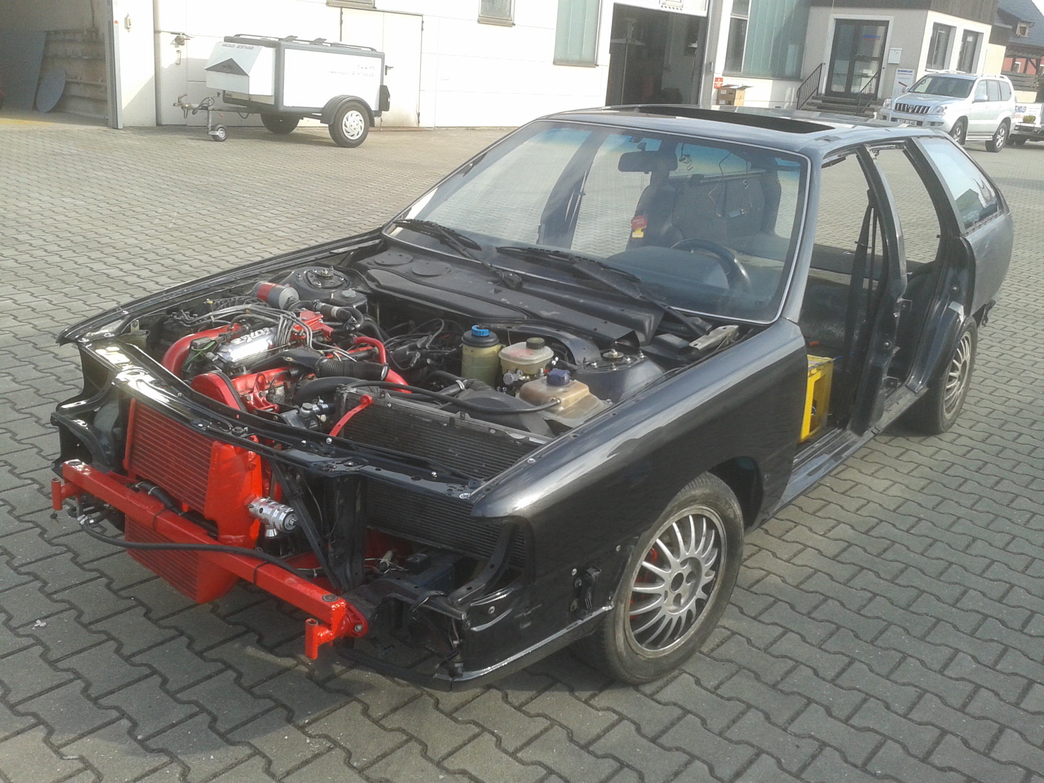

so es ist soweit,der 200er ist ausser haus
auf dem weg in den nachbarlandkreis.
dann am ziel alles runter und alles durchgesprochen.
in 3 Wochen bekomm ich ihn wieder,passend zu meinen fast 4 Wochen Urlaub

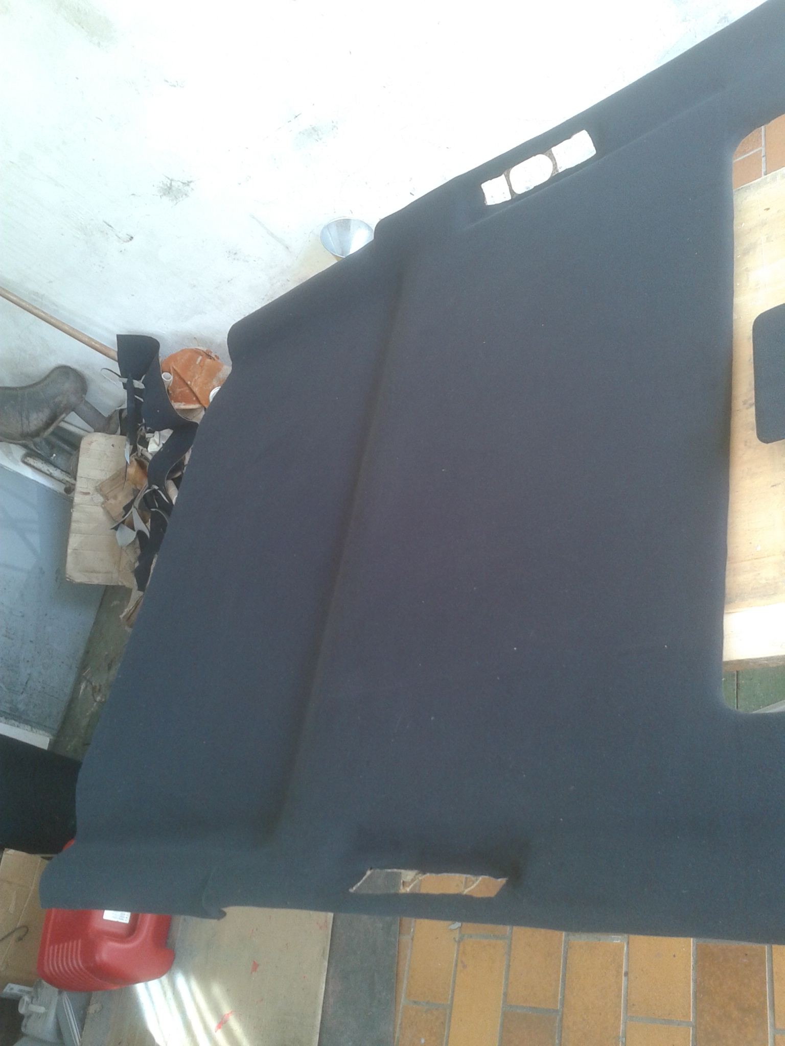

solange der 200er weg ist wird ich den dachhimmel renovieren und schwarz beziehn.

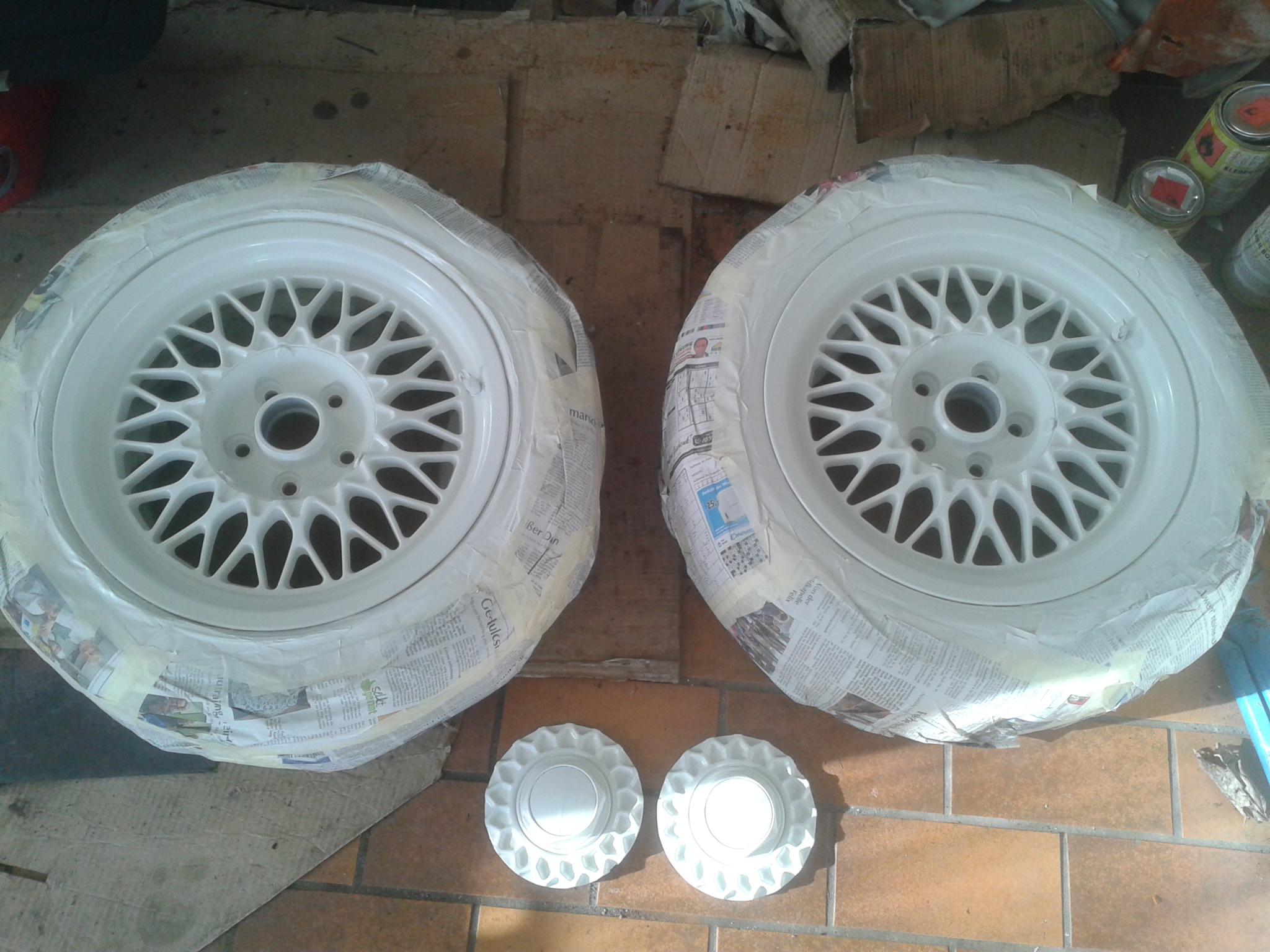

desweiteren werden die bbs in perlmuttweiss lackiert,

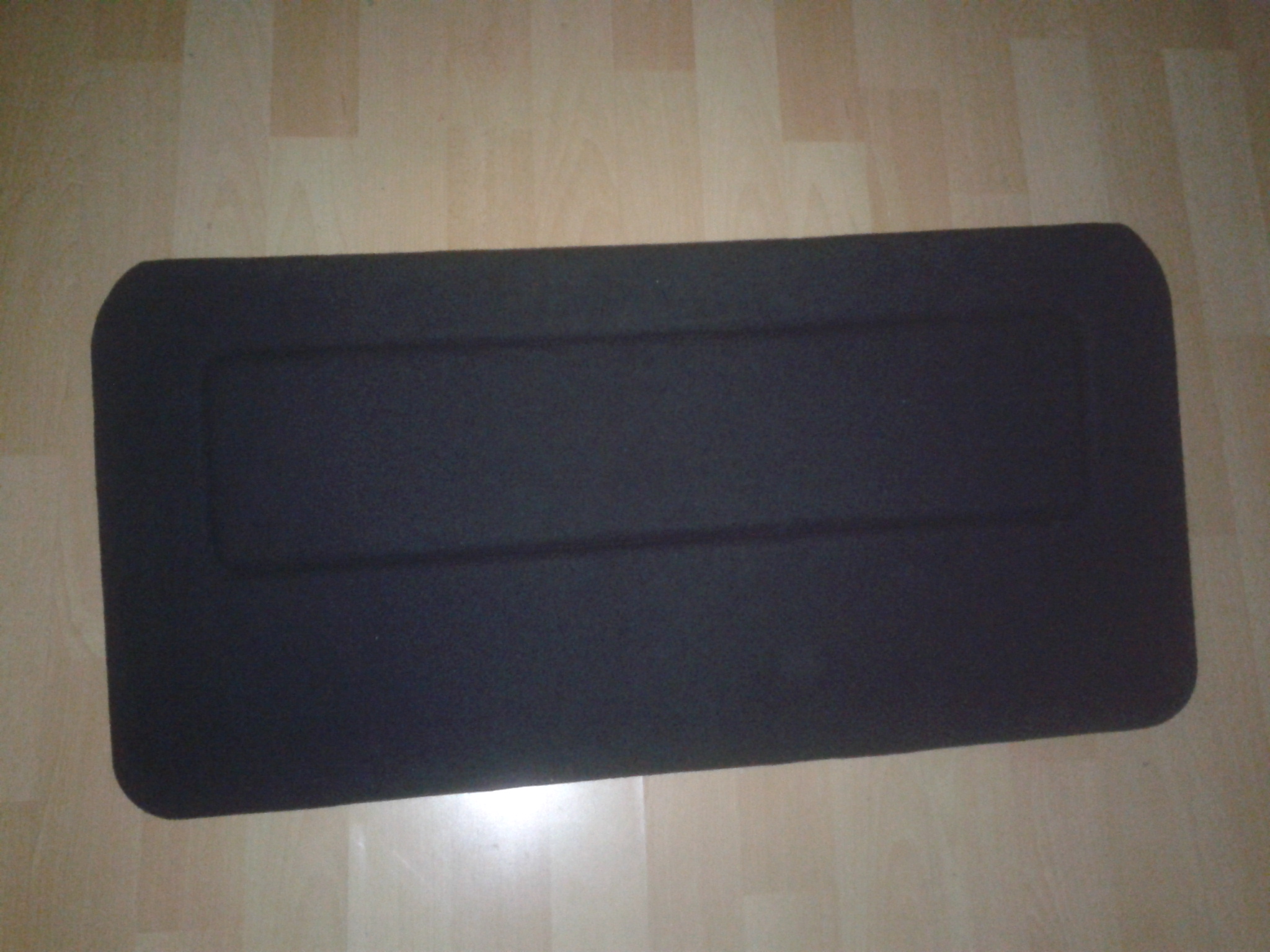

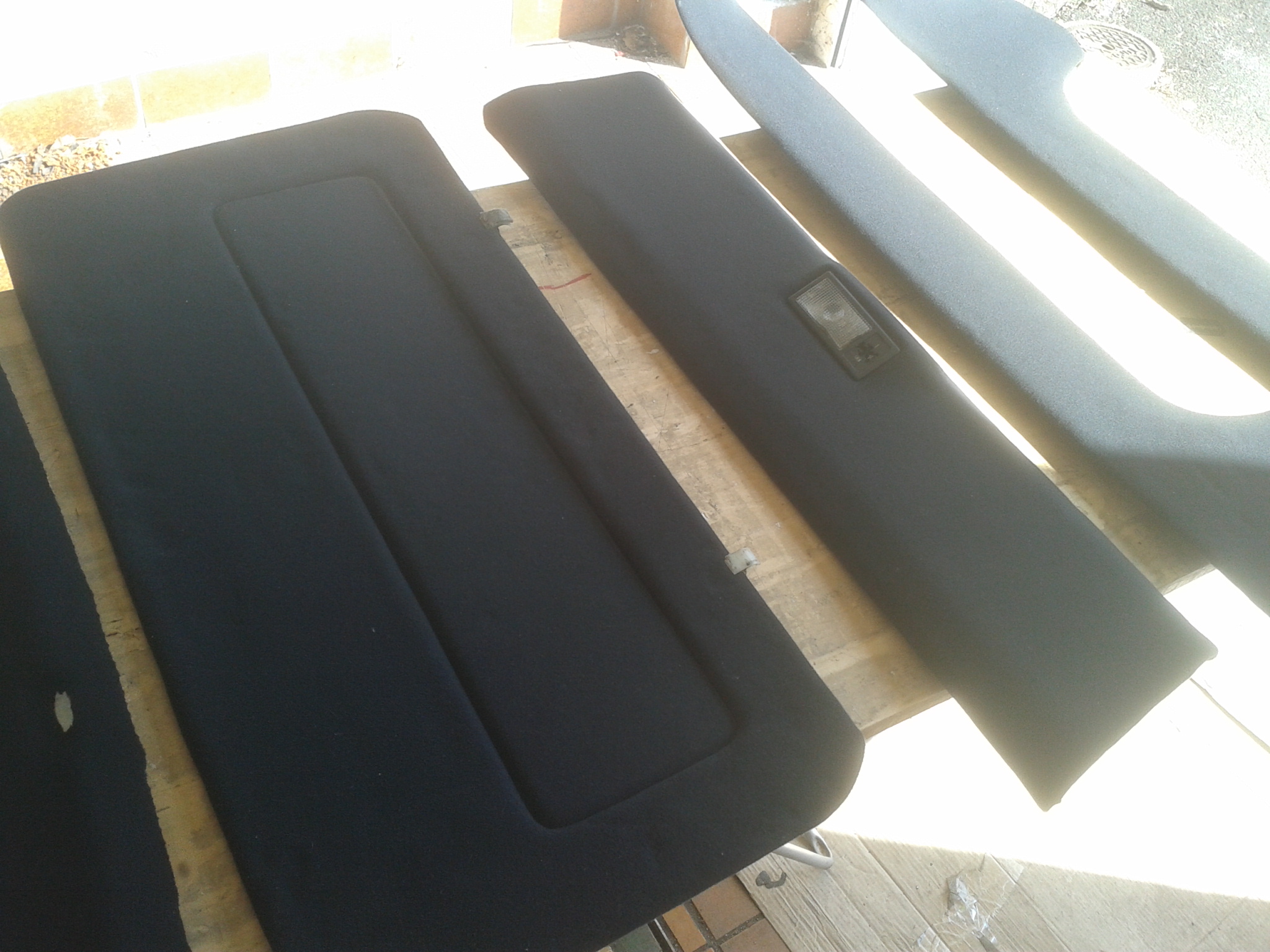

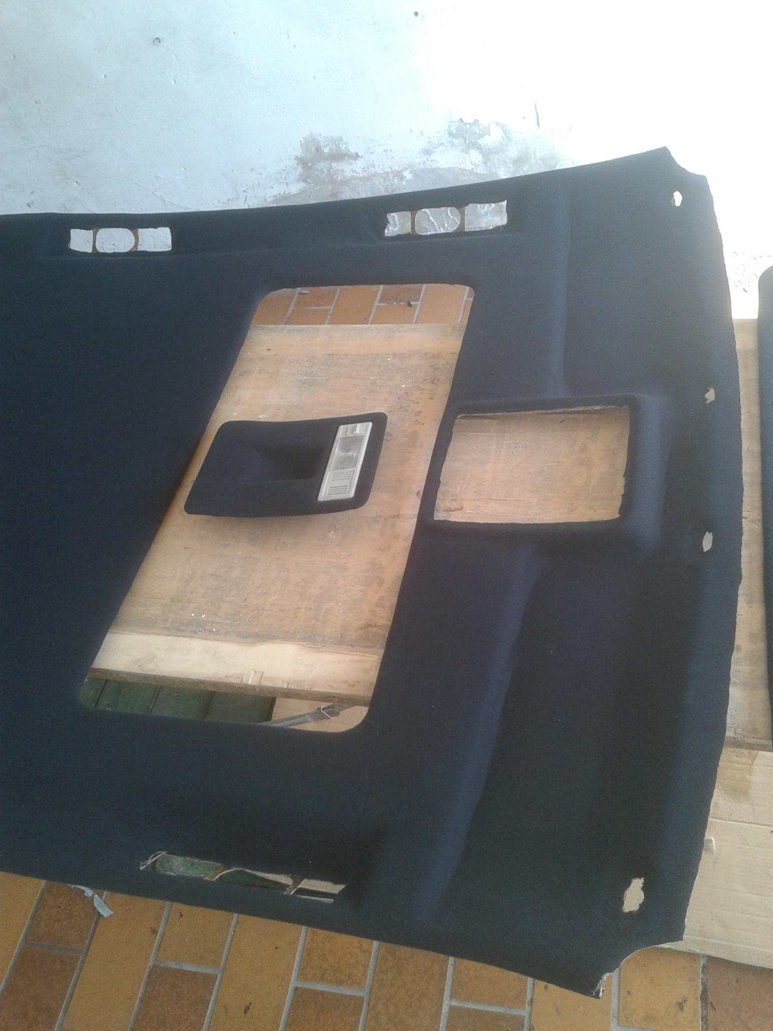

hab heute mal die hinteren d-säulenverkleidungen und den schiebedachdeckel bezogen.
ist ordentlich geworden find ich.

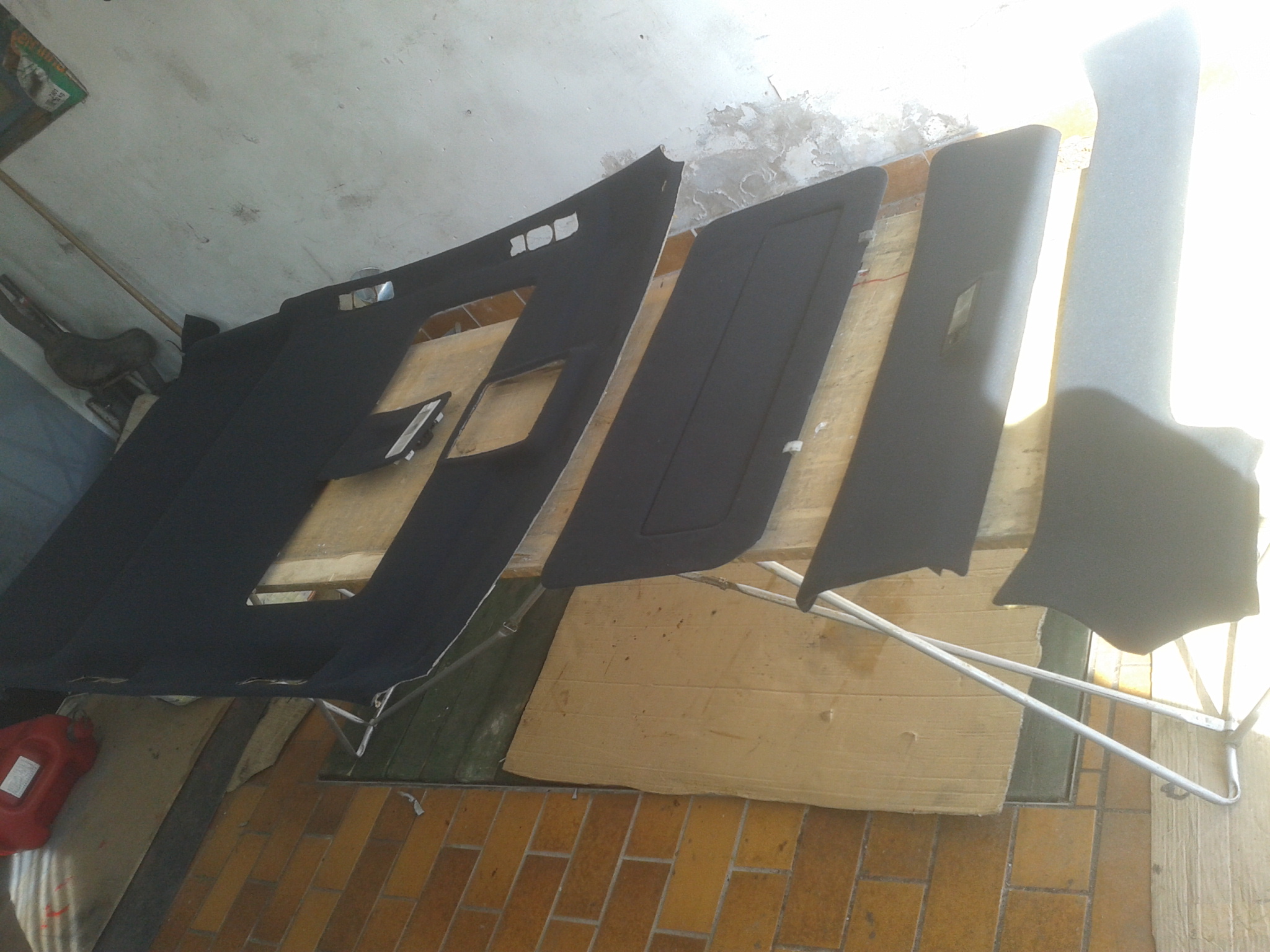

kleines update:
himmel und Verkleidungen sind fertig bezogen die felgen sind auch alle schonmal in der Grundfarbe lackiert.
als nächstes kommt die Perlmutt schicht drauf und dann 2k Klarlack.

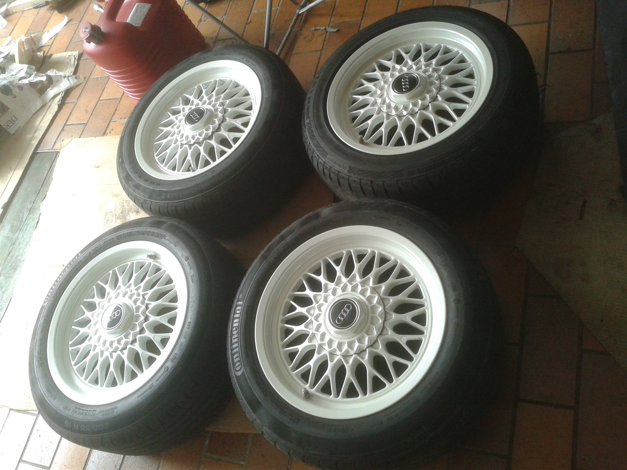

die felgen wären dann mal fertig

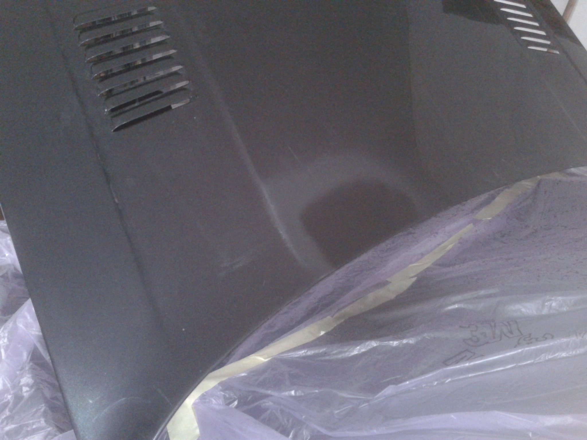

Türen,motorhaube,ein schweller und der Tankdeckel sind schon lackierfertig.
der rest wird zügig folgen.
Abholung geplant für nächste Woche donnerstag

Hallo Ralf, top Arbeit, hoffe das ich dieses Jahr wieder mal nach Dresden aufs Treffen komme um den Wagen an zu sehen.
Wie machst du denn deine ganzen Teile so sauber. Was hast du für ein Material für den Himmel genommen.
Das steht mir alles noch bevor, Neulackierung, der ganze Klarlack ist fast ab. Der Himmel hängt durch.
Gruß Helmut

Re: Neuaufbau audi 200 turbo quattro KG
himmel einfach den Schaumstoff runterrubbeln.
dann himmelstoff mit 2,5mm schaumstoffkaschierung nehmen und mit bonaterm kleber verkleben.
meine felgen hab ich nur nass angeschliffen ,denn die hatten keine macken.
sind echt gut geworden

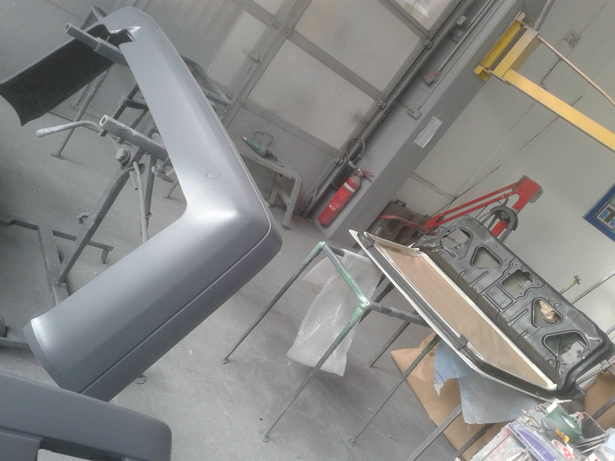

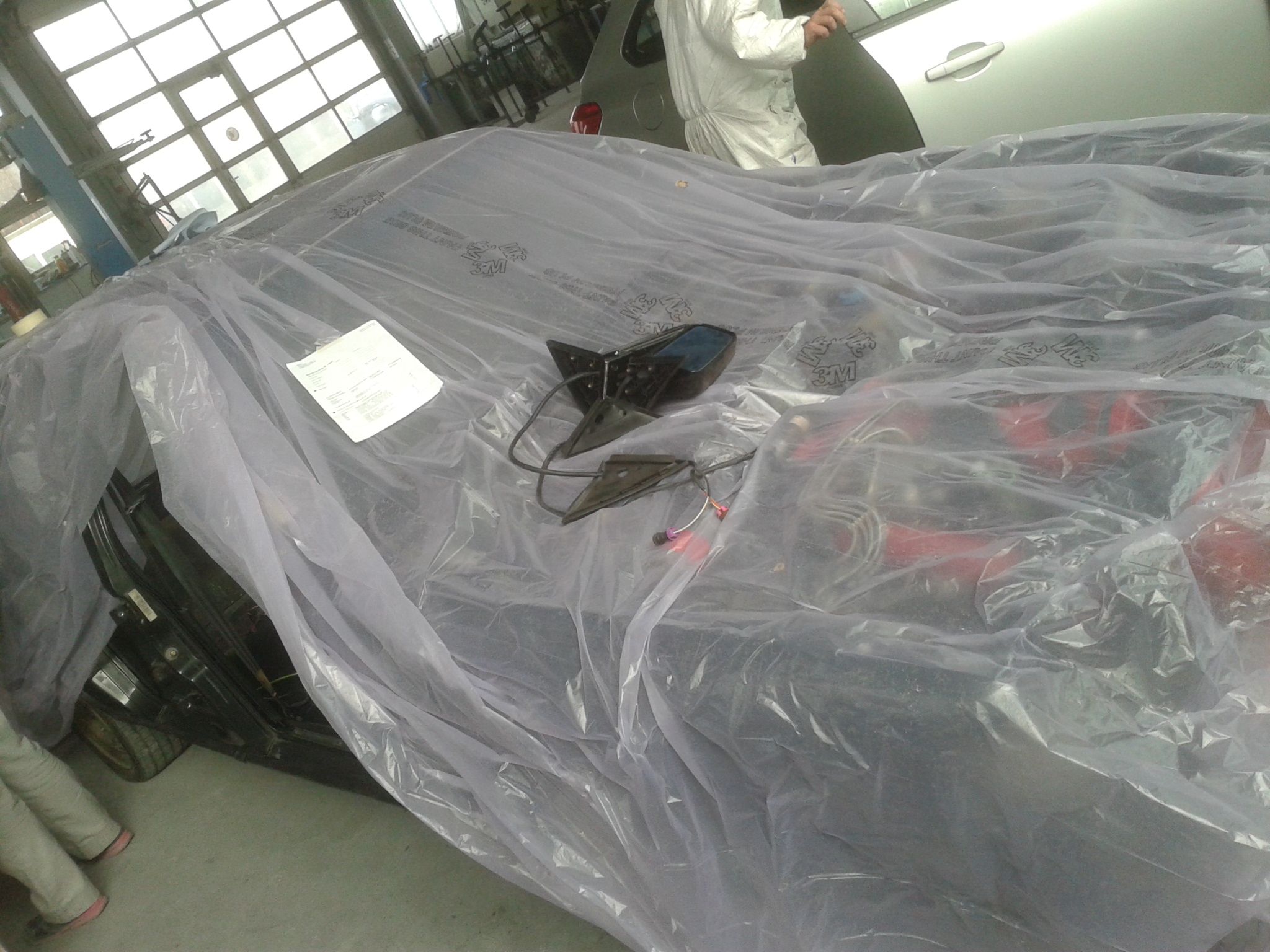

war heute wieder beim lacker.

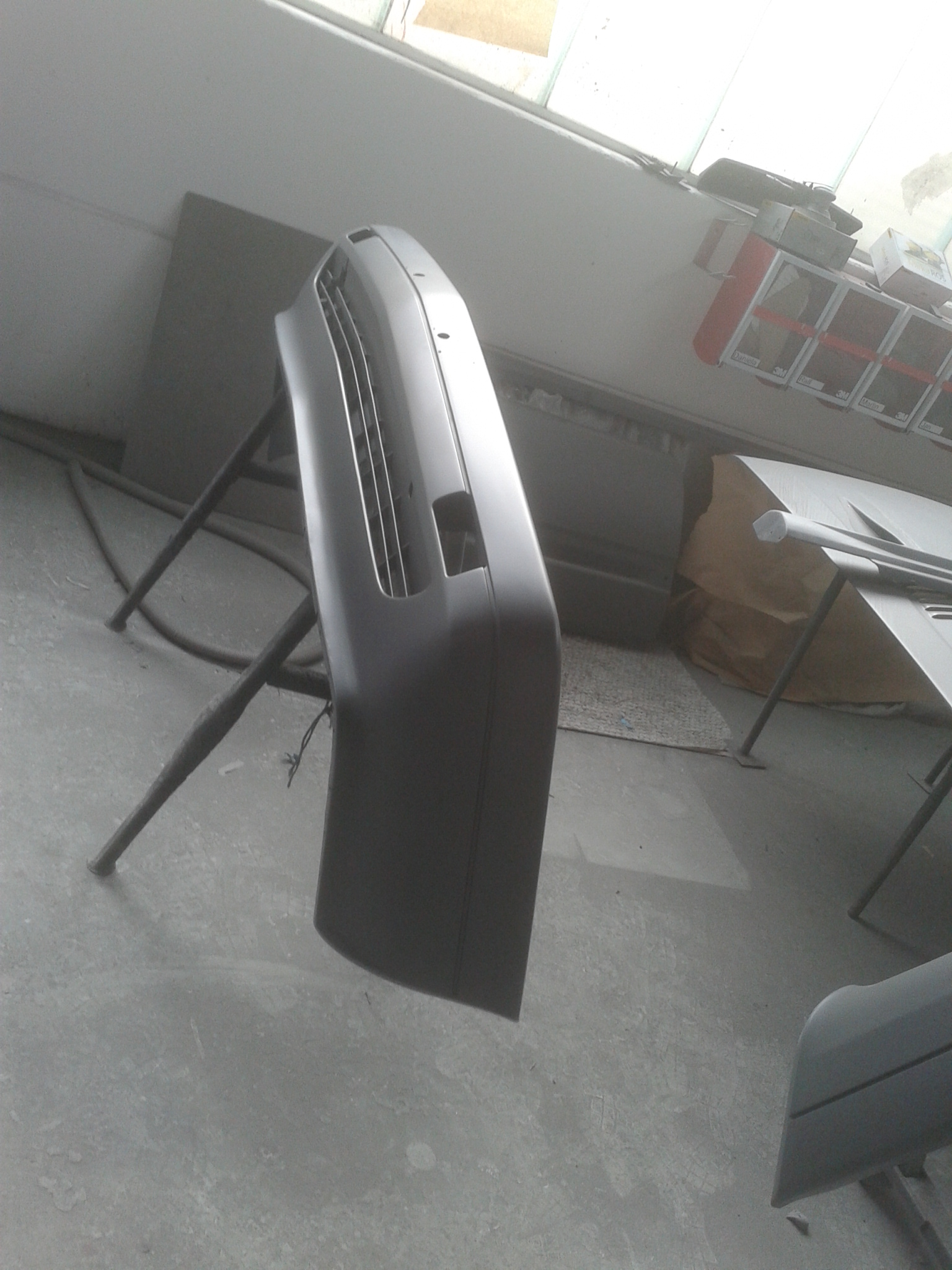

Stoßstangen und schweller fertig.
kofferraumdeckel und Karosse angefangen,es geht schnell voran

Hast Du prima gemacht. Mit was hast die lackiert? Spraydose oder Lackierpistole??? Die BBS zu schleifen war aber sicherlich auch eine Strafarbeit, oder?
Ich bin auch gerade dran meine Ronal R8 zu lackieren und bekomm da schon nen Vogel weil die Felgen auch nicht gerade einfach zu schleifen sind aber die BBS sind ja noch filigraner!!!
Ich weiß noch nicht recht welche Farbe ich nehmen soll. Das normale silbermetallic bietet sich zwar an aber perlmutt würde natürlich auch toll aussehen. Weiß jemand welche Farbe die original auf dem 200er hatten, denn der Originallack war total vergilbt sodass sich keine klare Lackbestimmung mehr vornehmen ließ.

das schleifen war echt ne scheiss arbeit,aber ging.
perlmutt ist easy zu lackieren.
ich hab als grundton 1k alpinweiss L90E genommen,auis der dose
dann 1k perlmutt effekt aus der dose und zum abschluss 2k klarlack aus der dose.

Moing,
ja schaut wirklich nicht schlecht aus Ralf.
Aber 2K Klarlack aus der Spraydose, wie geht denn das?
Du meinst halt, zwei Schichten 1K, oder?

Es gibt Klarlack in der Dose, wo man unten sun Knopf drückt dann wird das zeugs vermischt und du kannst es verarbeiten, hält besser als das 1 K zeugs aber wenn die Dose nicht leer wird, kannst das auch nicht aufbewahren, wird relativ schnell Hart in der Dose wenn es erstmal gemischt ist!

OK, again what learn!
