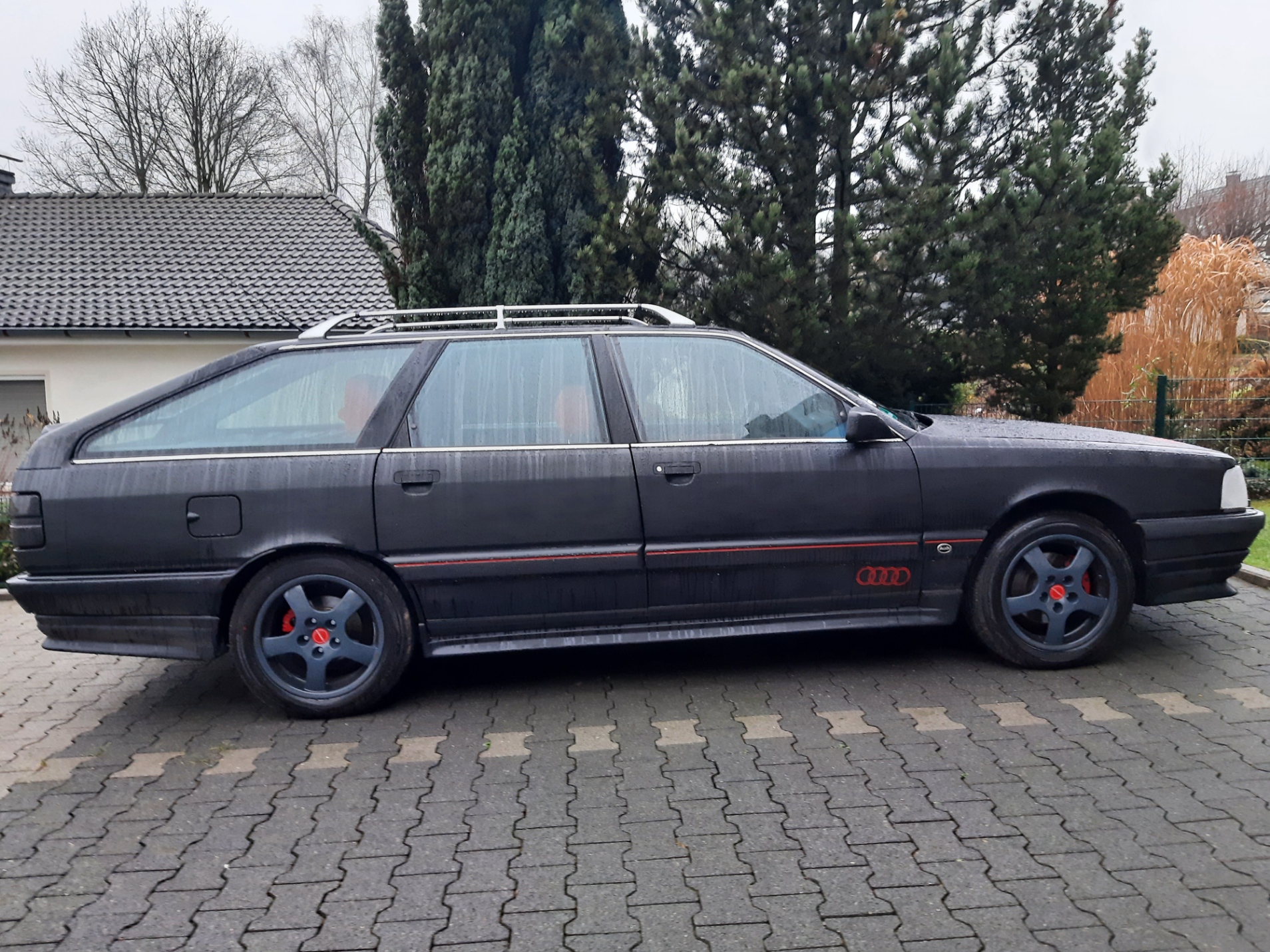

Hallo!
Mein 100er Sport Avant TDI steht jetzt endlich wieder nach langer Zeit auf eigenen Rädern, leider scheinbar deutlich zu hoch. Hinten habe ich wie hier im Forum beschrieben, neue Bilsteins mit einer bzw. vorsichtshalber gleich 2 neuen Nuten versehen und die laut Akte korrekten Federn 443511115J
"2x orange" verbaut. Vorn wars etwas schwieriger, die korrekten Federn 445411105C mit braun/weiß sind weltweit nicht zu bekommen incl aller Nachbauten, habe geometrisch nahezu identische Federn genommen vom Audi C4 4A5411105F bzw. Nachbau Eibach R10831, die haben den gleichen Drahtdurchmesser, Außendurchmesser passt auch, nur sind die 5mm kürzer.
Ergebnis: Auto steht viel zu hoch. Gemessene Höhe Mitte Radnabe bis Radlaufkante vorn 43cm, hinten 38cm.
Kann jemand mal messen, damit ich einen Vergleich habe? Ich hab das Forum durchforstet aber leider keine konkreten Zahlen finden können. Wie hoch steht der Avant Fronti Sport ab Werk?
Ich würde gerne den Werkszustand herstellen soweit möglich. Hinten lässt es sich ja recht leicht mittels Drehbank korrigieren, vorn müssten wohl andere Federn rein.
Drin war bei mir ein Sportfahrwerk, wo ich nichts von verwenden konnte und wollte.

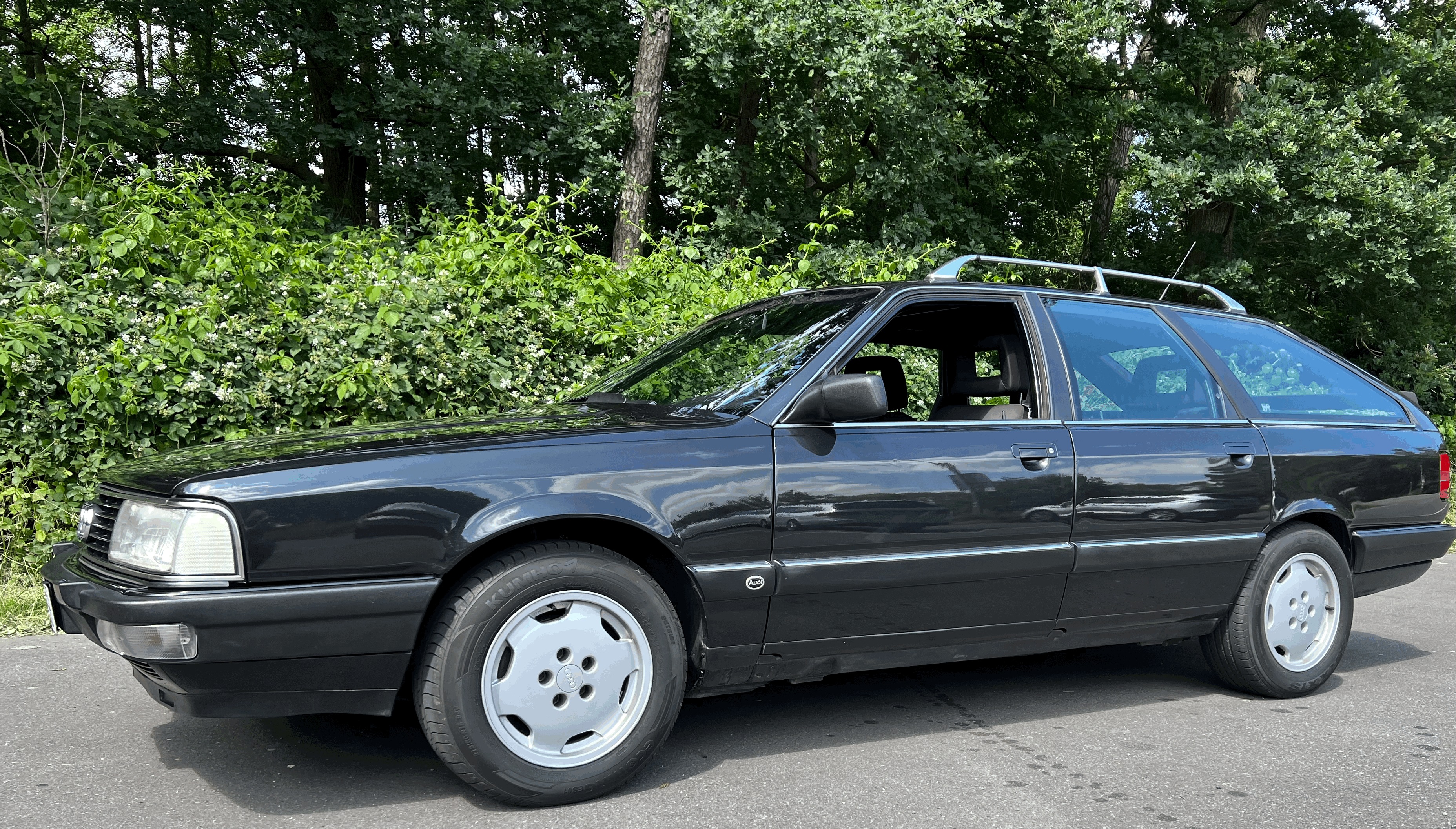

Hallo Zusammen ,
hab gerade fertig . Rundum Bilstein B6 mit H&R Federn 40 mm. Beim Eintragen kam der gute Herr vom TÜV auf die Original Höhe von 1386 mm ohne Reling .
Allerdings ist meiner ein Quattro .
- 1TTDI
- Beiträge: 1782
Re: Originale Höhe beim 100 Sport Avant Fronti?
Wo sind denn die Anschlussstücke vom hinteren Kotflügel zur Stoßstange?
- Jens 220V-Abt-Avant
- Moderator
- Beiträge: 7421
- Wohnort: 73312 NDSK
sieht spitze aus! über die 200er Front kann man streiten, ich bin auch immer hin und her gerissen,mir gefallen beide-
klasse Foto von einem klasse Auto auf jeden Fall
