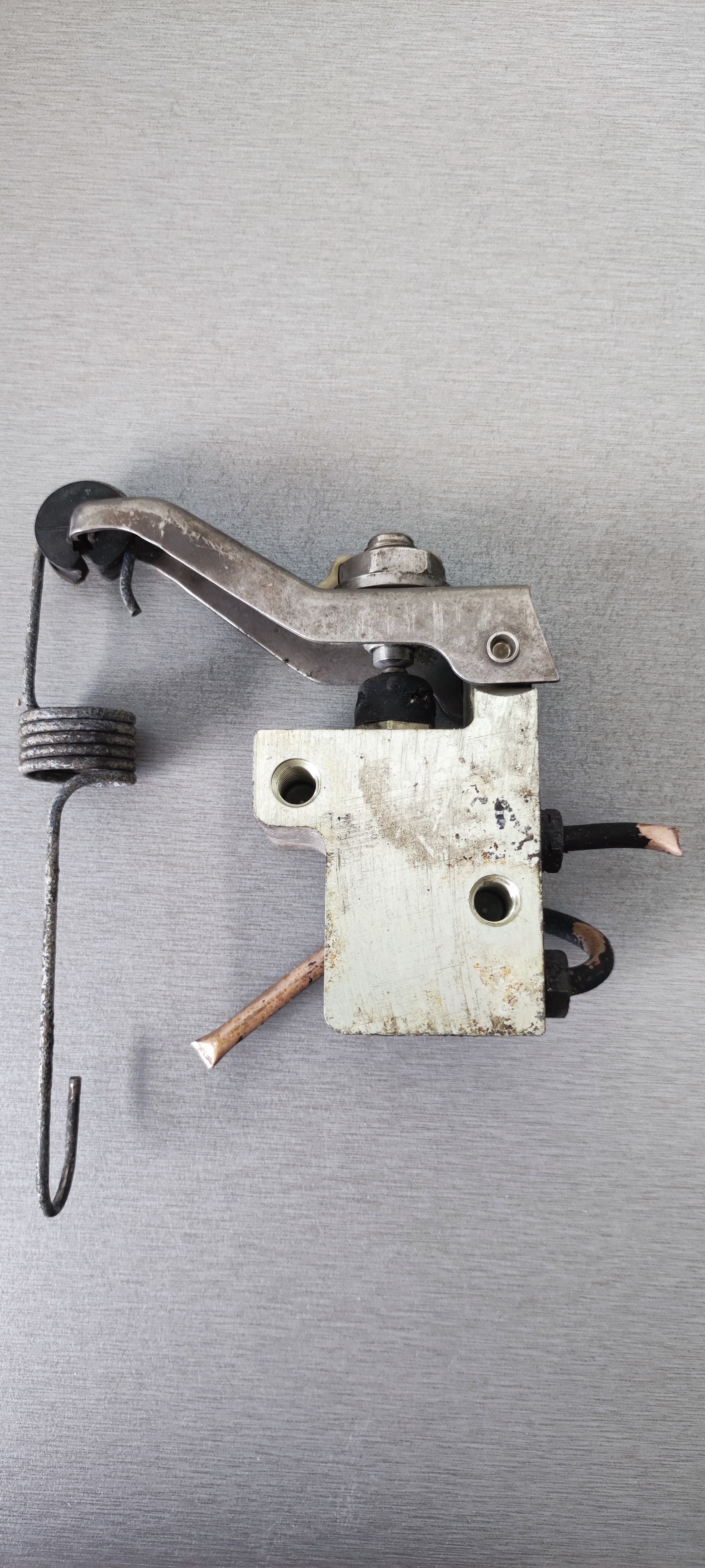

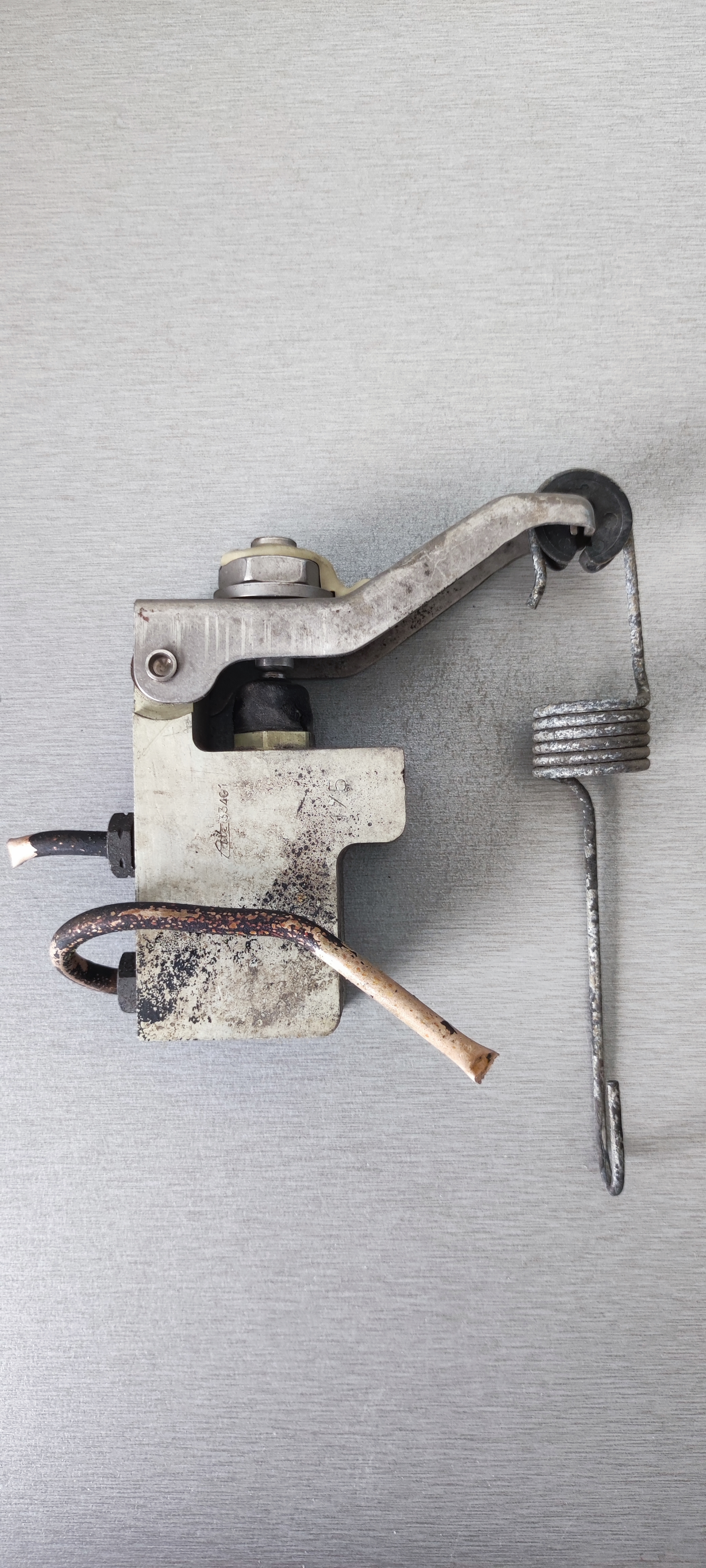

So,
herzlichen Dank für die Beiträge. Einen BKR habe ich nun neu gefunden. Echter Zufall.
Aber das ergibt gleich das nächste Problem:
Was mache ich mit der entfallenen Zugfeder? Viele notwendige Befestigungsteile fehlen aktuell. Tradition hat über die Feiertage geschlossen. Hat die Feder wohl aber auch nicht im Programm.
Passt ggfs. die Feder vom Golf2?
Ich muss sagen, das ist anstrengend, wie soll so ein Auto auf der Straße gehalten werden?
Die Feder rostet doch auch fest und durch. Das ist sehr frustrierend aktuell.
Sebastian

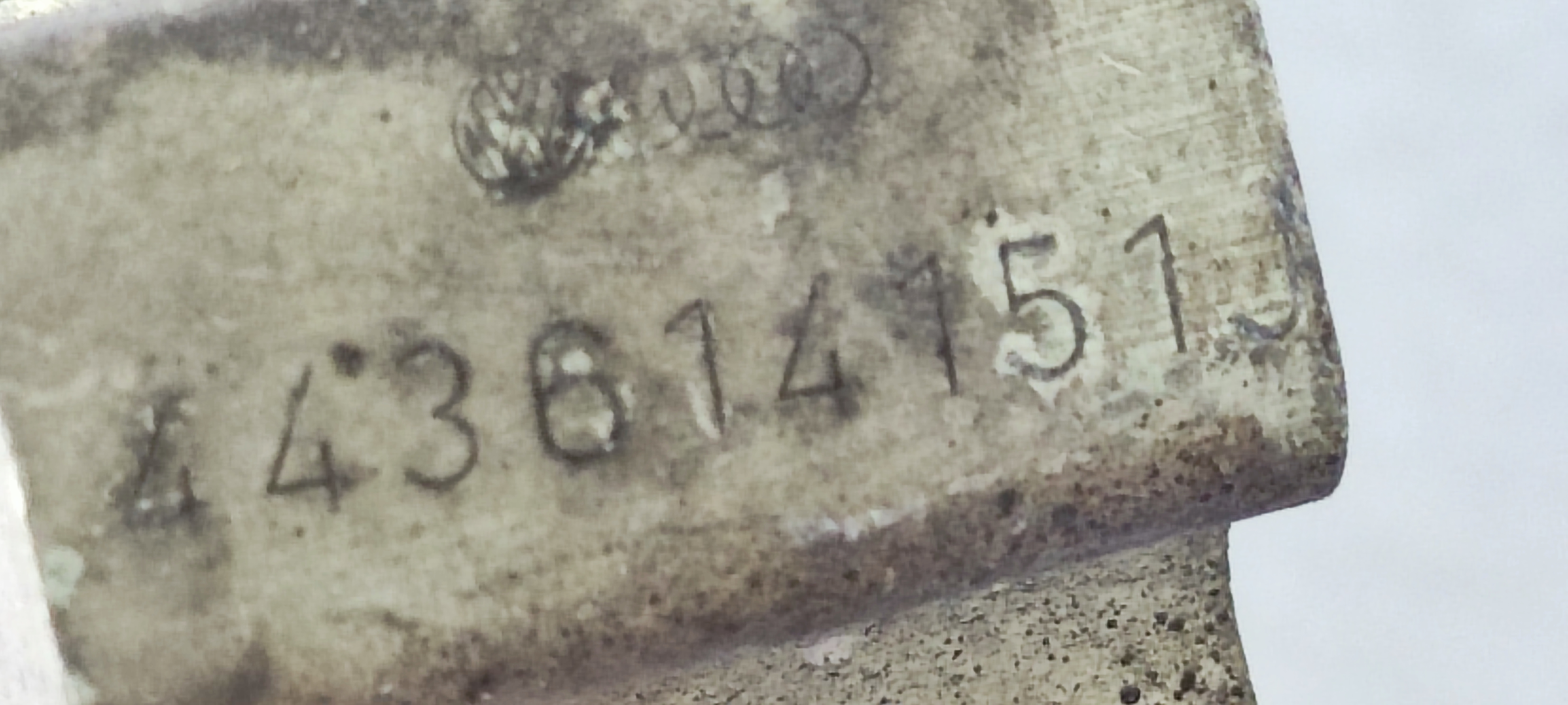

Das Teil von Jens sieht sehr gut aus!
Ich meine auf dem Originalteil steht auch 8/6 als Kenngröße. Kann das jemand bestätigen? Ich habe meinen Neuen nicht zur Hand, sodass ich das überprüfen könnte.
Sebastian

…. auf dem Teil von ATE steht aber. 8/5 oder habe ich mich da verguckt .. ??
