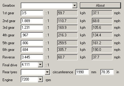

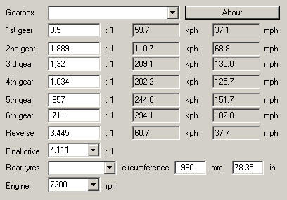

DSY = RS2?
Olaf Henkel
Beiträge: 2373
Wohnort: 34346 Hann.Münden
Re: Unglaubliche Fehler; immer her damit...
Beitrag von Olaf Henkel »
DSY = S4 B5
FDP = RS4
Ohne Gewähr. ;-)
DSY hat 3. und 4. Gang noch etwas länger als FDP.
Hier:
RS2
RS2
S4 B5
S4 B5
RS4 B5
RS4 B5
MfG Olaf

Olaf Henkel hat geschrieben:Hi,
DSY = S4 B5
FDP = RS4
Ohne Gewähr. ;-)
Hier:
MfG Olaf
