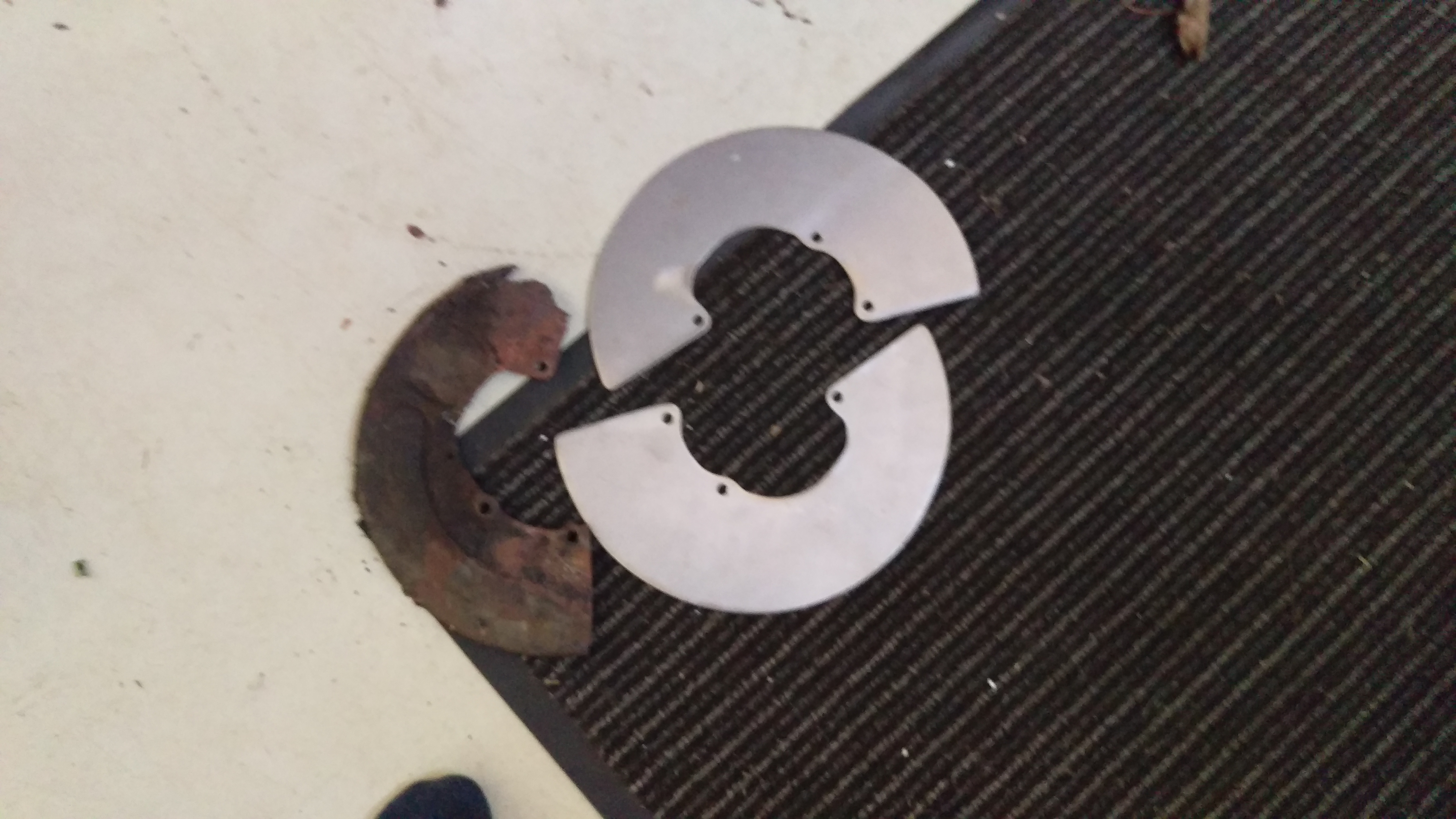

-Bremsblech VOLI fehlt ganz, VORE kann man durchgucken-als ich beim TÜV war wg. H Kennzeichen, sagte man mir, ohne Bremsbleche gibt`s nichtmal HU

Sodele, habe etwas den ABS Frust bekämpft und Entfallteile gebastelt, man beachte die untere Fensterleiste und die Bremsbleche....
Schönes WE Michael

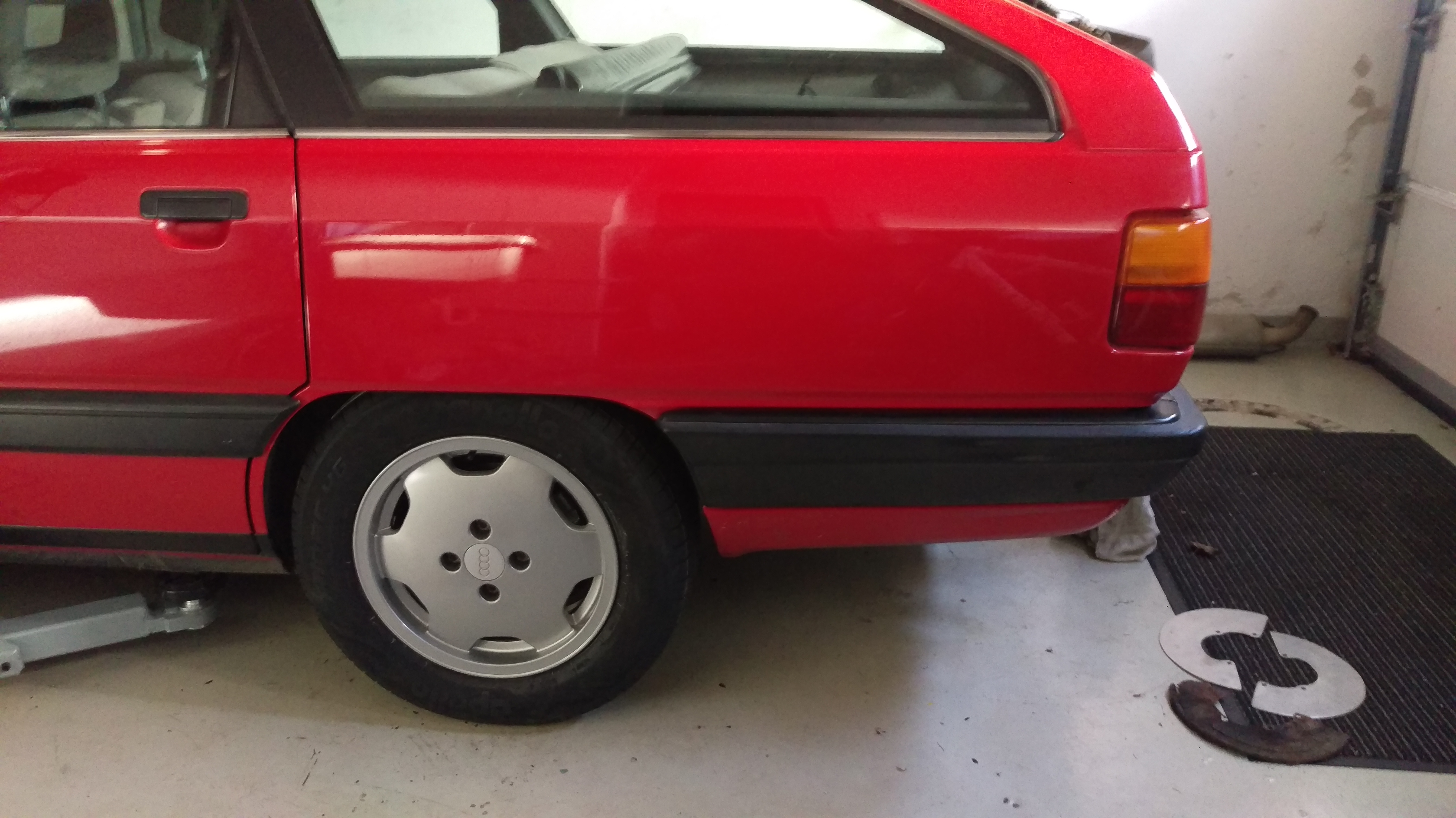

Neu:
BJ89, 1. Hand, 51000km, über 10 Jahre angemeldet inner Scheune.....MEINER!
