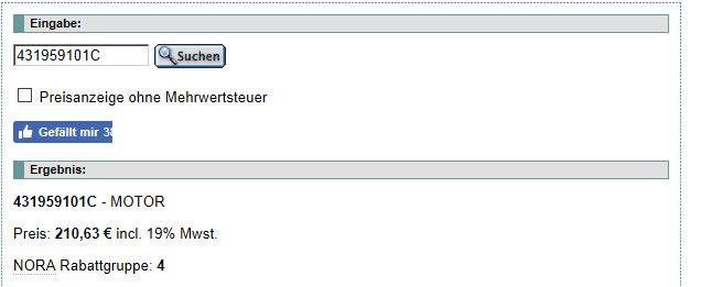

also über VW/Audi ist der Lüfter noch regulär zu bekommen.
Laut Bestandsabfrage liegen noch 67 Stück im Zentrallager in Kassel....

BAUM4477
Beiträge: 1905
Re: Leistung Innenlüfter mit Klima???
Beitrag von BAUM4477 »
Danke für die Recherche.
Hab bei Audi Tradition auch den "C" gefunden.
Leider ebenfalls ohne Watt Angabe. Hab den Shop angeschrieben - kein Feedback...
Da das ganze mit 30A abgesichert ist, sollte der Klima Lüfter original auch nicht viel mehr, als 300 bis 350 Watt haben. Eher 300 Watt, als 350 Watt.
Hab daher zu einem guten Kurs einen mit ohne "C" bestellt, welcher laut Datenblatt bei 300Watt liegt.
Jetzt braucht es gutes Wetter und ich gute Nerven beim Wechsel - :mrgreen:
