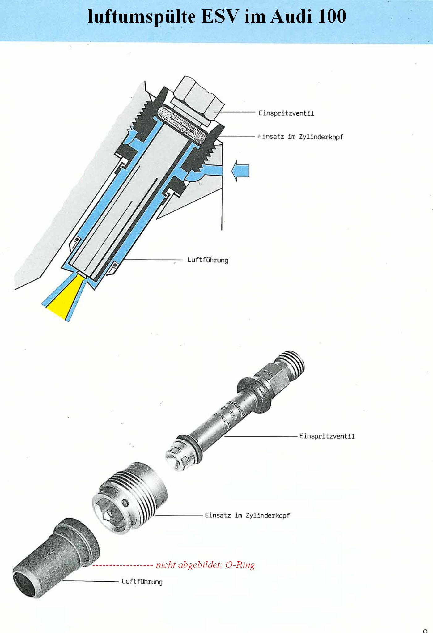

...gerade noch ein ein hübscheres Bild aus der Audi-SSP62 gefunden:

Mannomann - ich hätte nie gedacht, daß man die ESV bei dem Manöver quasi durchbrechen kann:
die "kleben" doch fast nur durch den dicken Dichtring in der Messinghülse und den dünnen in der Kunststoffführung.
Wäre das nicht mit etwas Wärme u. "Gleitmittel" zu verhindern gewesen? Zu spät-shit happens...
Immerhin scheinen die Leitungen noch intakt, ESVs gibt´s ja problemlos neu.
Ist das ESV-Fragment von Zyl.4 mit einer Wasserpumpen- o. Gripzange (ggfs. am Schleifbock schlanker schleifen) noch zu packen?
Mit genügend Rostlöser u. warmer Umgebung sollte sich eine ZK-Demontage doch vermeiden lassen.
Im Allgemeinen sind die Kunststoffhülsen das Problem und widerlicher zu entfernen,
da diese gerne zerbröseln u. so Teile stecken bleiben o. in den Kopf fallen.
