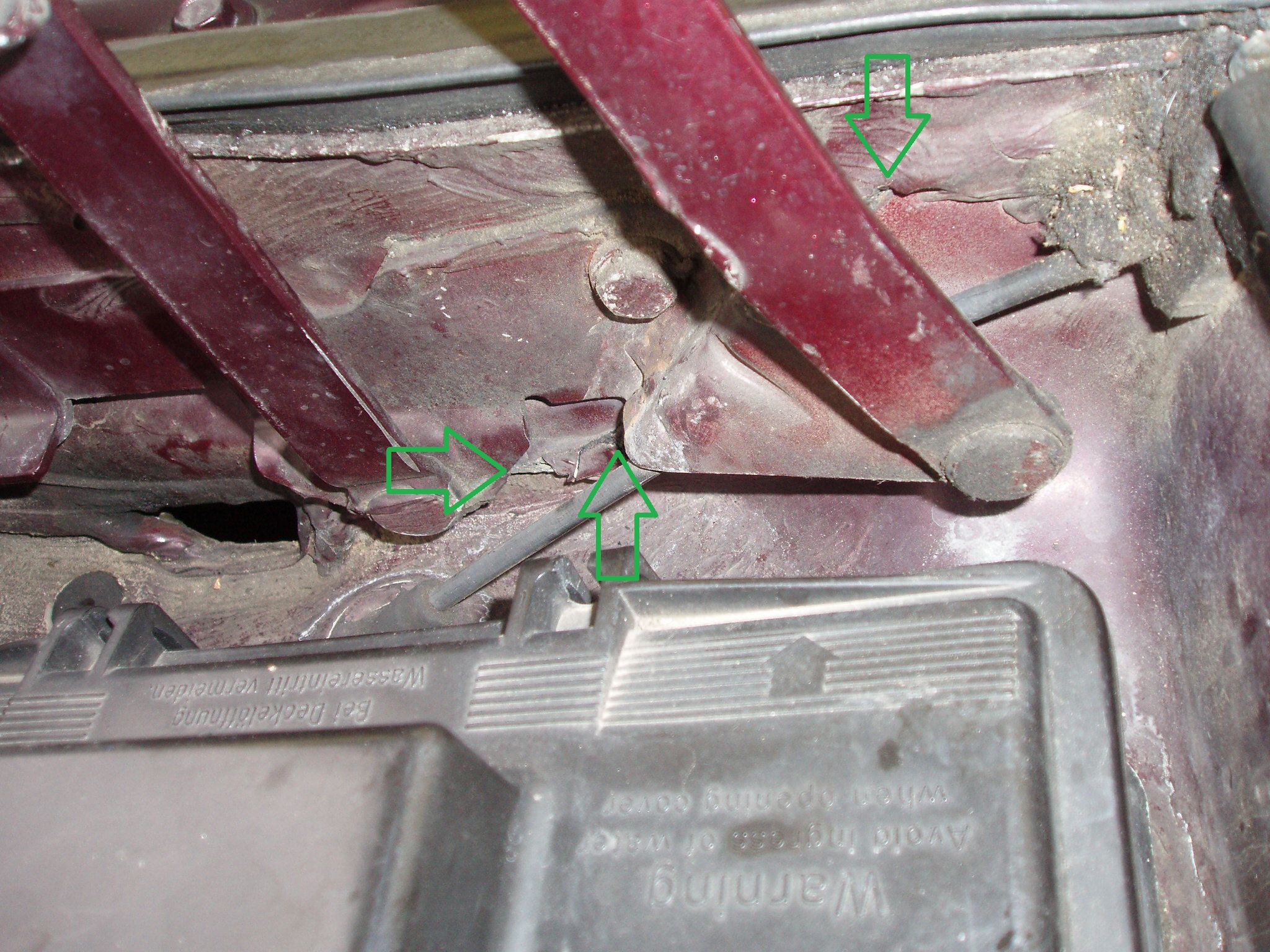

Habe leider auch den o.g. Ermüdungsriss (nur auf der Fahrerseite),
wahrscheinlich rührt daher sogar das Knacken im Türbereich bei Lastwechsel (Türscharnier hat kein Spiel)...
Der Riss beginnt beim Pfeil o.r. (schlecht zu sehen, ~3mm breit rostig) und läuft natürlich hinter dem Scharnier entlang bis kurz vor den Wasserablauf.
Er wird wohl erst in ganzer Länge zutagetreten,
wenn die Haube ausgebaut und die Karosseriedichtmasse entfernt ist.
Mal sehen,
ob nach Aufbringen eines Repblechs das Scharnier u. damit die Haube wieder vernünftig eingepasst werden können.
Erfahrungen ?

Ist zwar erschreckend, hält aber trotzdem. Sind ja noch weitere Schrauben da und der Querschnitt an der Scherstelle ist auch nicht geschwächt.

Und zum Punkt weshalb dieser Fred eröffnet wurde....bei meinem '89er Avant 2,3 E (MKB: NF2) hab ich diesen Riss nicht obwohl er schon knapp 400t km auf dem Buckel und seid ner ewigkeit 40mm H&R Federn hat. Hab weder Domstrebe noch sonst irgendwelche nachgerüsteten Verstärkungen drin.
Hab letztens erst nochmal nach geschaut (bestimmt zum 4ten Mal ;o)) ), nix zu finden. Kein Riss im Blech oder der Versiegelung.
