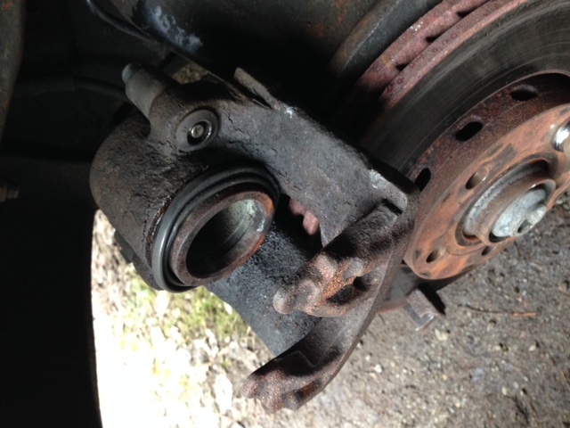

vor 2 Monaten ist an meinem Audi 100 Quattro Sport der Bremssattel vorne links fest gegangen.
Dabei hat es mir gleich die Bremsscheibe ausgeglüht.
Also neue Scheiben und Beläge gekauft...Sättel werden sich schon finden. So naiv dachte ich.
Leider gestaltet sich die Suche nach den passenden Ate 57 Sätteln mehr als schwierig.
Der rechte Sattel ist noch für einen Wucherpreis von ca. 400€ bei AT erhältlich, aber was will ich mit nur einem Sattel, der auch noch
der intakte ist. Hier im Forum habe ich leider auch nichts passendes oder noch funktionierendes gefunden.
Also habe ich über einen Partner von Ate meine Sättel direkt nach Frankfurt zu Ate zum Prüfen der Überholbarkeit eingeschickt.
Heute kam der Kostenvoranschlag in Höhe von 470€ pro Sattel. Das halte ich für völlig unverhältnismäßig.
Ich fahre doch keine RS- oder Porsche Bremse. Auch der Material- und Arbeitsaufwand kann so einen Preis nicht rechtfertigen.
Könnt ihr mir sagen ob ein Umbau auf die noch lieferbaren Girling Doppelkolbensättel für die 276x25mm Scheiben problemlos möglich ist?
Da kostet ein neuer Sattel ca. 120€
Ich wüsste auch nicht warum ich in ein Auto mit 134PS eine HP2 Bremse bauen sollte.
Es ist schon verrückt, das es so viele unterschiedliche Bremsen für dieses Auto gibt. Oder noch schlimmer, das
ein Bremssattel einfach nicht mehr lieferbar ist.
Bin langsam am verzweifeln.
Oder hat noch jemand passende inkakte Ate 57 Sättel für den 100er Quattro Sport Avant Typ 44?
Beine Sättel sehen so aus...

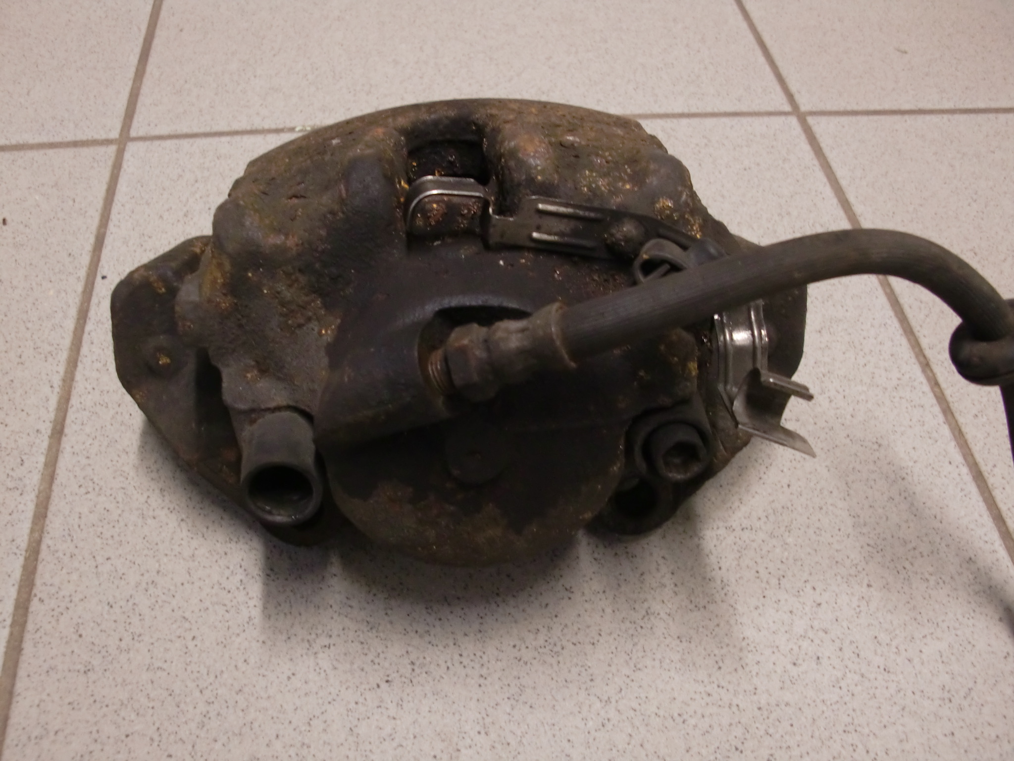

Hat der 44er NF mit ATE57 die Gleiche ATE57 wie der C4 AAR?
Ich glaube eher nicht, wenn die Bilder zu deiner Bremse gehören.
Deine sind innenbelüftet, die vom C4 sind es nicht.
Fallst du eine nicht Innenbelüftete vom C4 möchtest kann ich Dir günstig eine anbieten...
