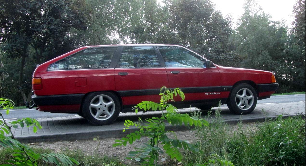

wieso kann ich eigentlich keine Bilder direkt vom Rechner laden, einmal ist´s mir technisch schwierig und dann warum Bilder verschenken? Naja, so sieht er gerade aus: [img][IMG]http://s7.directupload.net/images/140826/temp/dzfsyvid.jpg[/img][/img]
Eine neue Frontscheibe mit Rahmen gabs in Polen, Motorhalterungen, Kühler ua. auch. Fehlt mir noch unterer Kühlerschlauch, eine niedrigere Standgaseinstellung, neue Bremsleitungen und eine ebensolche Benzinleitung, die hintere Scheibendichtung geradebügeln ... und eine Laderaumabdeckung! grüßend, Henne

[quote="henne"]wieso kann ich eigentlich keine Bilder direkt vom Rechner laden, einmal ist´s mir technisch schwierig und dann warum Bilder verschenken? Naja, so sieht er gerade aus: [img][IMG]http://s7.directupload.net/images/140826/temp/dzfsyvid.jpg[/img][/img]
Weils sinnvoll ist, wenn man User und Server für ein kleines Autobild nicht mit 3MB und 8MPixel belasten muß. Denk mal an die DSL light und GPRS Nutzer. Die bräuchten für dein Bild fast ne Minute Ladezeit. Und mehr, als das Bild im Anfangsbeitrag sehen sie dann auch nicht. Also einfach vorab Cam auf 1MPixel einstellen oder Bildgröße auf 300-400kb beschränken, dann klappts auch mitm hochladen :-)
Siehste auch mit212kb erkennt man noch was :-) und es funktioniert.
