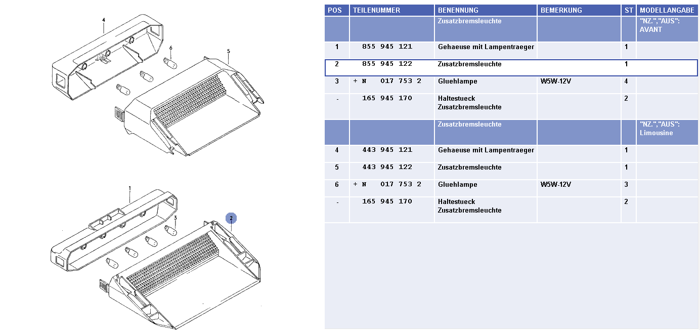

Re: Gesucht: 3. Bremsleuchte Avant
Hier im Tradition-Shop:
klick mich!http://trshop.audi.de/konakart/SelectPr ... model=0001[/longurl]
Zwei Haltestuecke mit der Nr. 165945170 werden auch laut AKTE benoetigt.

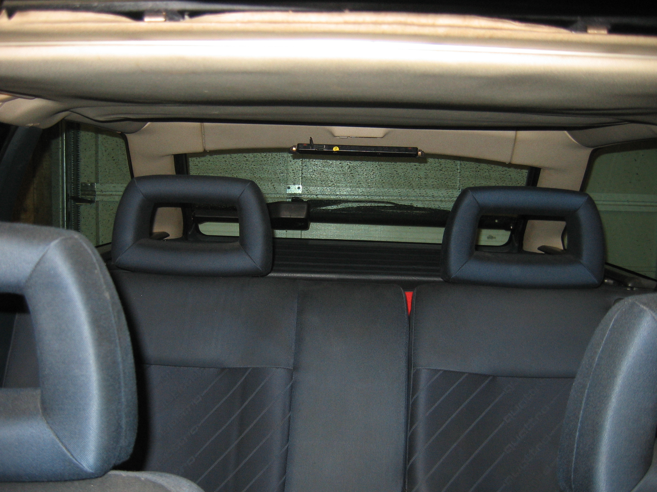

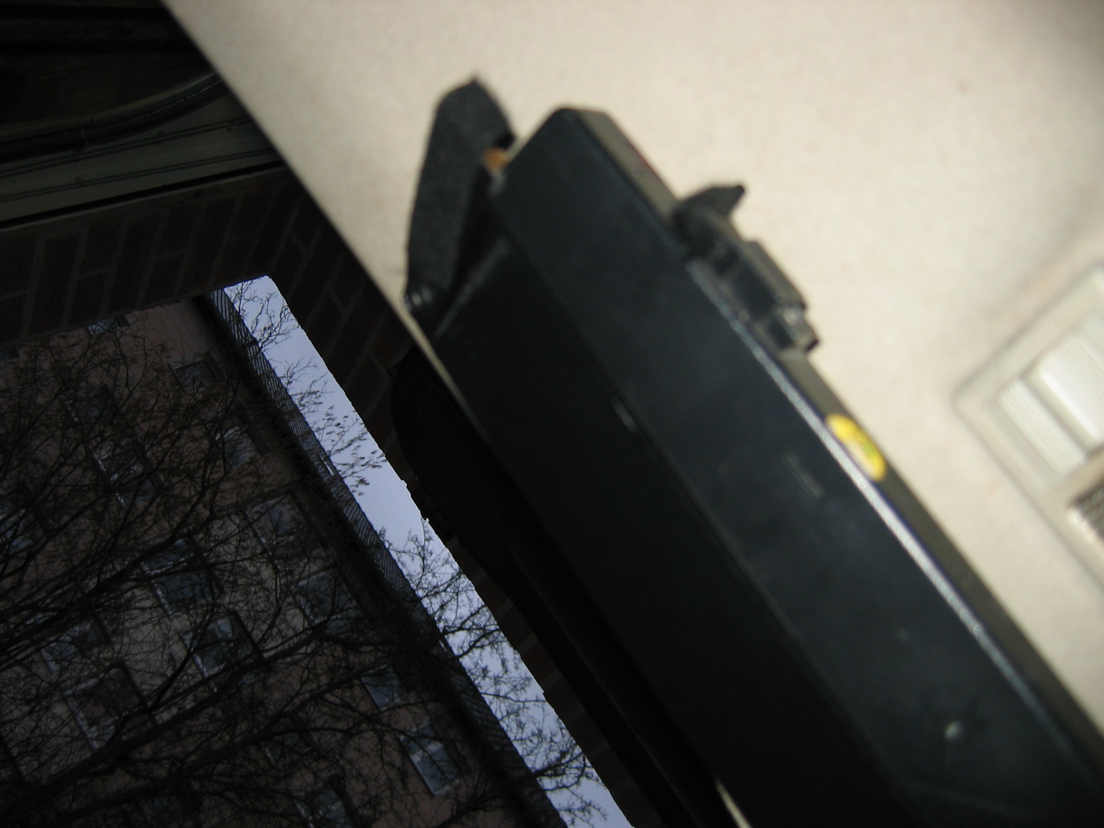

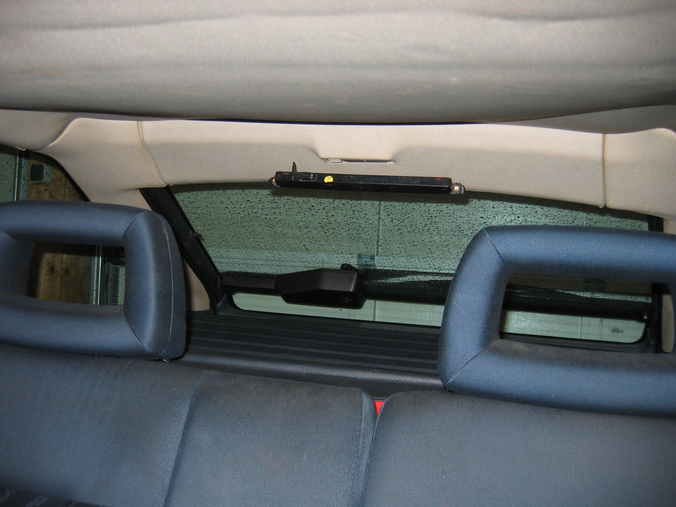

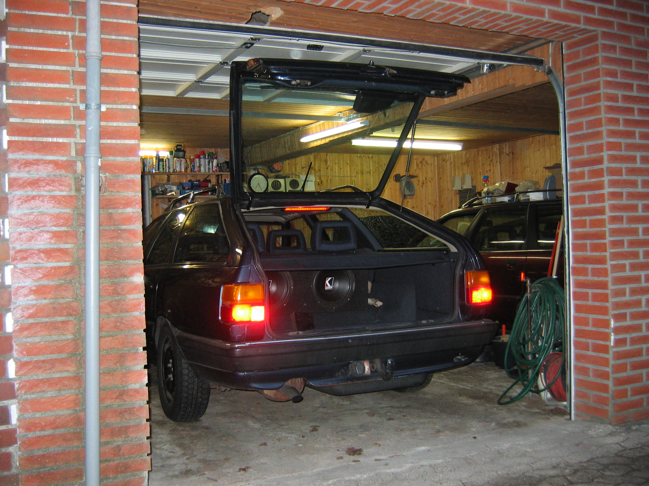

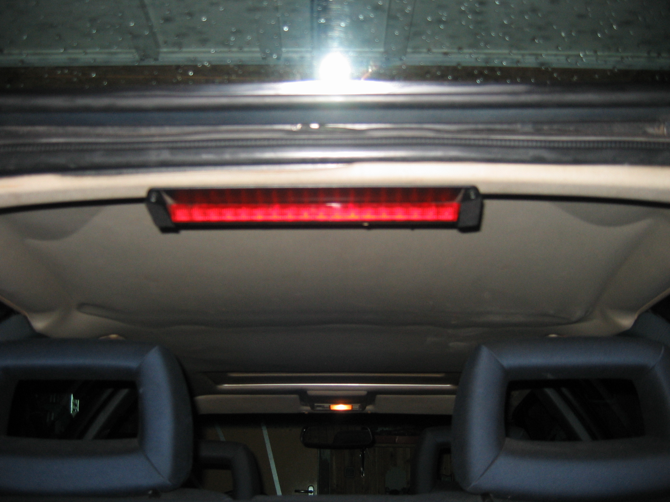

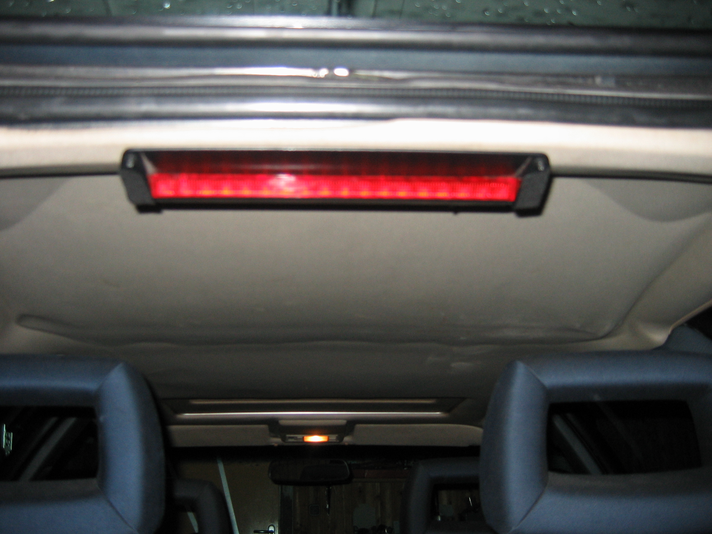

Hey, hab gerade mal ein paar Bilder gemacht und hoffe man erkennt ein wenig ...Typ44 hat geschrieben:@Frede: zeig doch mal ein Bild Deiner Passat-Leuchte.
Suche auch noch nach einer dezenten Lösung für 3. BL.
Wie gesagt, es war die für mich beste Lösung weil ich 1. die Teile aus einer berufsbedingten-Passat-Schlachtung (ca Baujahr 2007) liegen hatte, 2. im Rückspiegel nicht viel zu sehen ist, 3. von außen auch nicht viel zu sehen ist wenn man nicht Bremst und 4. kann man es schnell rückgängig machen falls es z.B. beim H Kennzeichen mal stören sollte.
Details müsste ich nochmal genauer gucken (Teilenummer etc).
Ach und, lasst euch nicht von dem ollen Wooferkasten dahinten drin beeinflussen, so einer bin ich nicht
So die verhängnisvollen Bilder (man sieht so viele andere Mängel

entweder Du drehst die Anlage immer voll auf, daß es die Himmelbespannung andrückt ...
oder ...
Du mußt mal über ein paar Reisszwecke nachdenken solange er noch so oben hängt ...
@ Barny: So habe ich es in der AKTE auch gesehen, aber ich wollte halt wissen, wie es in die Verkleidung bzw ob es in die Verkleidung eingearbeitet ist.

Wie oben geschrieben hab ich den Woofer nur drin weil er "über" war, ich bin keiner von denen die ständig boom boom boom im Kofferraum haben

MoinFrede hat geschrieben:das mit den Reisszwecken stimmt aber leider, ich ignorier das immer wieder weg, langsam muss ich wohl was machen...
wenn sich´s erst bis an die Ränder gelöst hat brauchst keine Reisszwecken mehr, also nicht zu langsam machen mit dem handeln ...
Dann werde ich das morgen mal machen, danke für´s hinschubsen, hast ja recht.

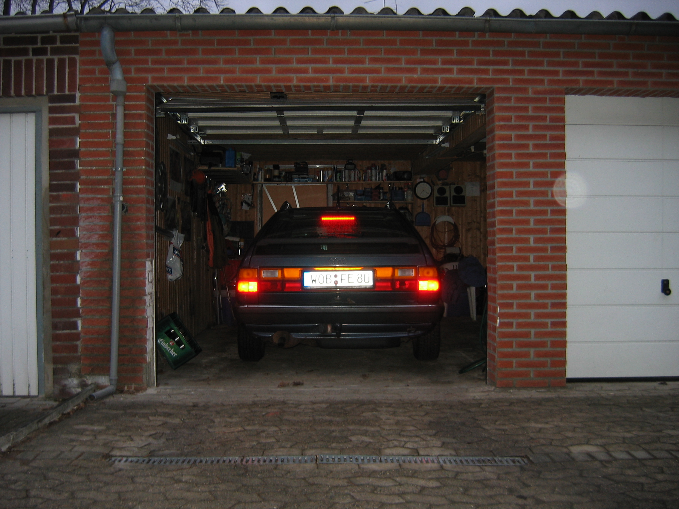

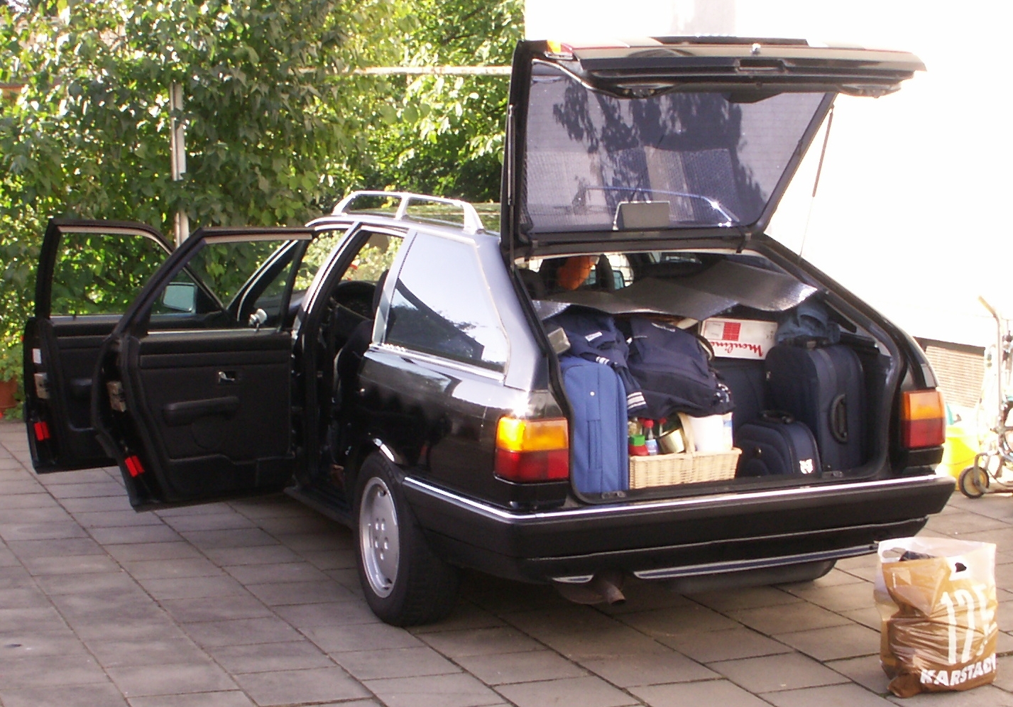

Hmmm, ob das eine Originale war, kann ich leider nicht sagen.
War jedenfalls nicht range frickelt oder amateurmäßig angeklemmt.
Außerdem war die schon dran, als der Vorbesitzer die Scheiben verdunkelt hat. Und der hatte den Wagen seht lang.
Bei mir war der NF Sport Fronti in 3ter Hand. EZ war 10/90 und da zunächst Firmenwagen bei Philipps.
Hier die versprochenen Bilder. War gar nicht einfach Bilder zu finden, auf denen man die Leuchte relativ deutlich erkennen kann.
Direkt abgelichtet habe ich die 3te Leuchte jedenfalls nie. Grüße,
BAUM4477
BAUM4477

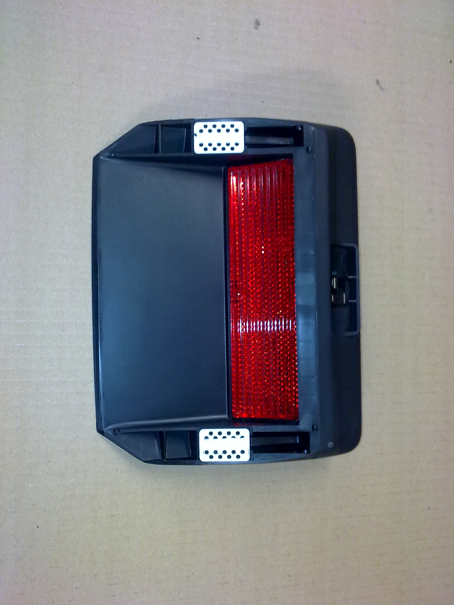

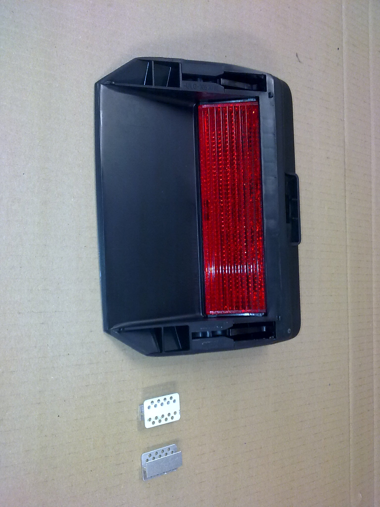

Hoi,
so dritte Bremsleuchte ist eingetroffen.
Sieht allerdings anders aus, als die von Baum4477
Nun muss ich nur die zwei Metallhalter an die Scheibe kleben und das Teil verdrahten. Was empfehlt Ihr zum ankleben? Scheibenkleber?
die Leuchte passt aber so, ich hab noch zwei Bilder auf der Externen worauf man zumindest diese Kontakte an der Scheibe an einem 44er US-Avant sieht. Die Bremsleuchte selbst ist durch eine Spiegelung auf der Scheibe nicht oder kaum zu erkennen ...
Uwe
Uwe
Die Halterung ist etwas anders, aber ansonsten sieht die doch ziemlich ähnlich aus. Sind da auch vier Lämpchen drinnen? War bei meiner so.Ceag hat geschrieben:Hoi,
Grüße,
BAUM4477
Waren die Metallhalter mit im Lieferumfang, oder mußtest Du die extra bestellen???
Zum Kleben würde ich wohl Scheibenkleber nehmen, rein aus dem Bauch heraus.
Hoi,
die Halter habe ich extra bestellen müssen. Das war auch das Einzige, was es bei Audi noch direkt gab, der Rest kam vom TS.

Huch das Auto kenne doch irgendwo woher !!!!!!!!!!!
Gute Täuschung die Spiegelung.
Die Halterung ist vorhanden, nur die Leuchte nicht, war beim Kauf auch nicht
vorhanden.
Danke für Deinen Beitrag, jetzt kann ich mein Auto auch wieder ein Stück vervollständigen.
Das Fahrzeug ist in Rheinbach und in Köln auf dem Treffen, dort währe eine gute Gelegenheit zum Gespräch.
