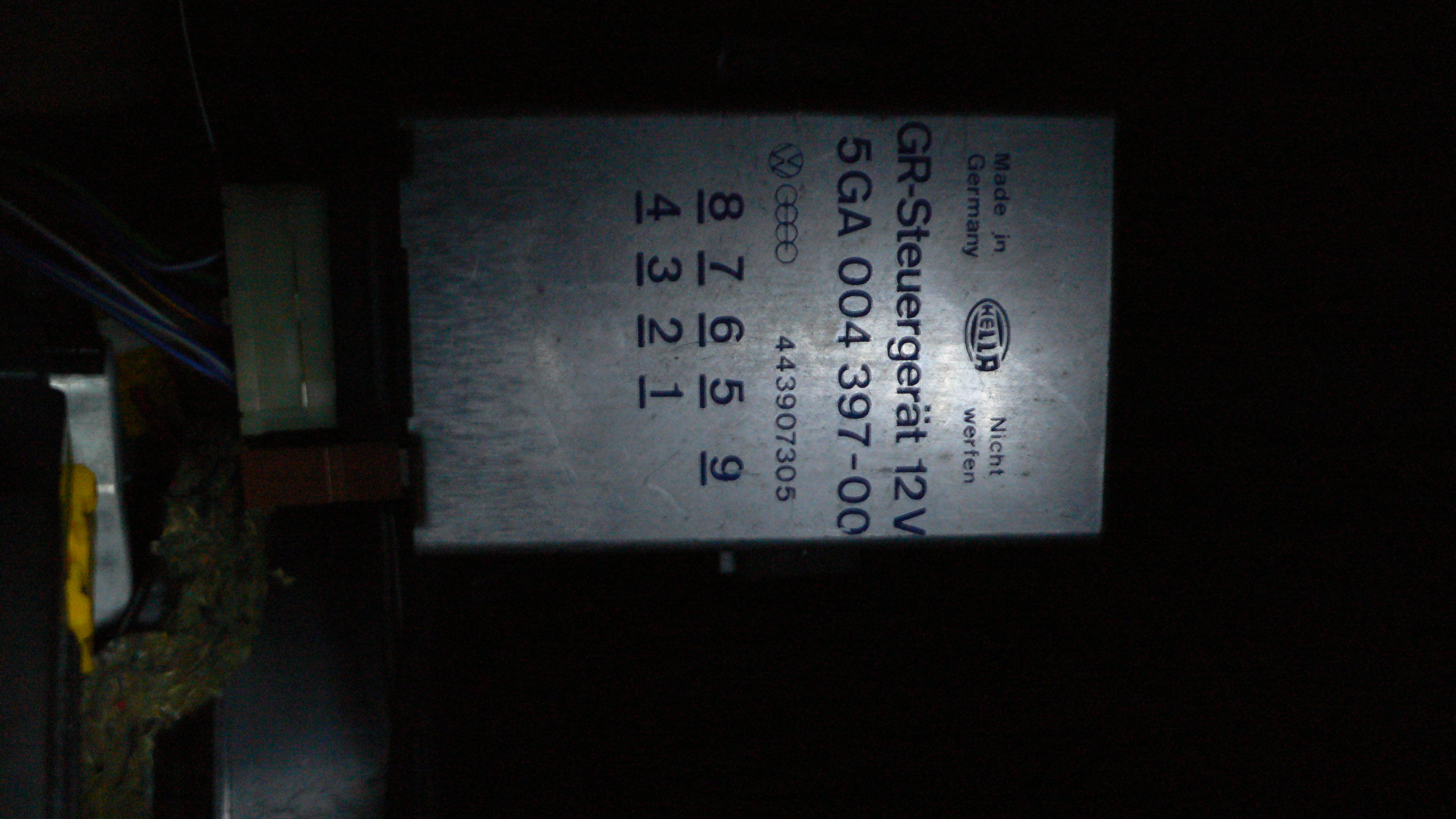

da mittlerweile viele fehler wegen des fehlenden signals an den bc ausgeschlosen wurden, mein GRA-StG unter dem Lenkrad zwar schon gelötet, aber erfolglos in dieser hinsicht war, frage ich hier mal nach, ob es verschiedene ausführungen des STG gibt. Die nummer meines noch vorhandenen geräts ist die (für'n MC2)
443907305
hier das bild: www.takeoffs.de/images/audi/P1050906.JPG

Die GRA=Tempomat-STG´s sind eigentlich alle gleich.
M.E. hat es aber auch nichts mit Deinem BC-Problem zu tun?

mir sind im 44er bisher auch keine unterschiedlichen GRA-SG begegnet. Wenn allerdings BC und GRA gleichzeitig nicht mehr funktionieren, würde ich zunächst mal das Geschwindigkeitssignal überprüfen.

das Geschwindigkeitssignal geht nicht DURCH das GRA-SG, sondern lediglich ANS / INS SG. Es sind zwar 2 Kabel am Stecker des SG, aber beide am selben Pin. Du kannst also einfach den Stecker des GRA-SG abziehen, um dieses als Fehler auszuschließen.
