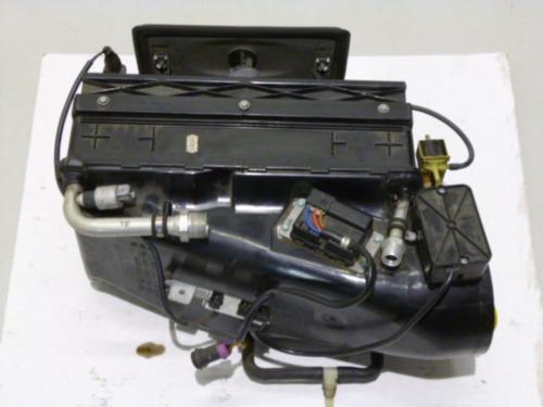

der C4 mit Klimaautomatik hat eine Klappe zwischen Klimakasten und Heizungskasten.
Diese Klappe wird elektrisch angesteuert und soll den Luftsrom kontrollieren. Sie schließt sich wenn man das Bedienteil abschaltet bzw. das Auto steht.
Ich denke die wird sich nicht richtig öffnen, deshalb kann der Lüfter kaum Luft ansaugen und es kommt nur wenig aus den Düsen.
Also mal Gebläse auf volle Leistung stellen und im Wasserkasten schauen ob diese Klappe weit genug öffnet.
Auf dem Bild ganz rechts der kleine Kasten. Darin sitzt der Servo.
Cristofer
EDIT: Obwohl ... eigentlich ist das auch Quatsch, dann müsste es nur in "Auto" nicht gehen... Aber kontrollieren kannst du es ja mal.

Ja ich weiß. Habe mich da missverständlich ausgedrückt.
Das war so gemeint, dass die Fehlfunktion der Klappe nur in "Auto" vorkommen müsste. Das halte ich außer bei einem Defekt des Bedienteils für fast unmöglich. Dem Servo der Klappe ist ja herzlich egal in welchem Betriebsmodus das Bedienteil arbeitet.
Cristofer
