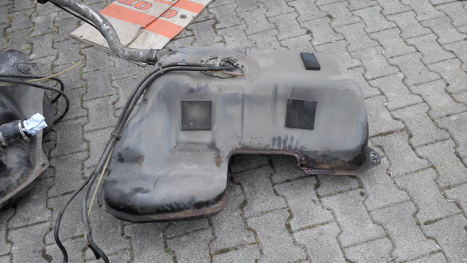

Mir ist heut aufgefallen das er hinten etwas nach Sprit riecht. Ich hab mir den Tank noch nicht so genau angesehen, hoffentlich ist da alles gut.

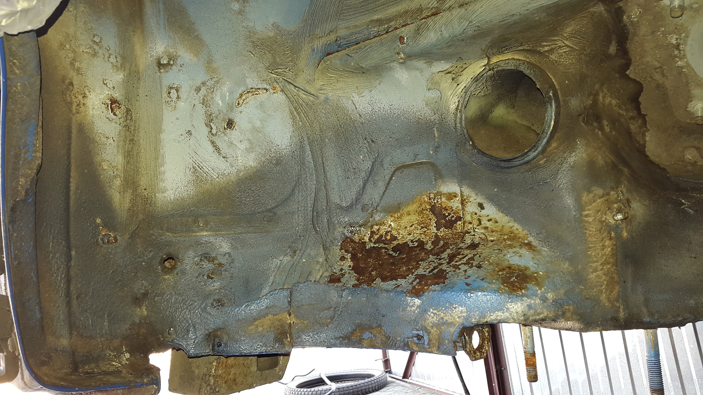

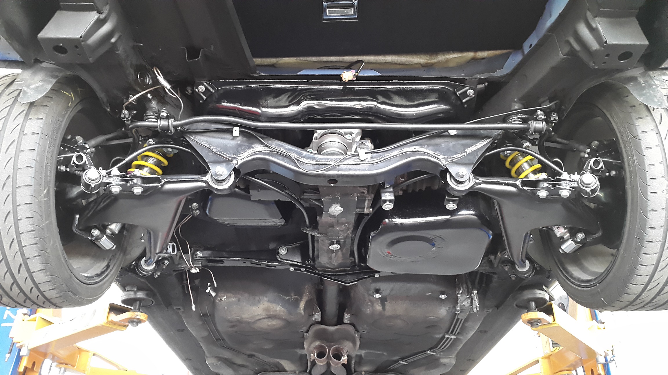

oha. na dann hoffe ich das beste im Bereich Tank und Rost.
Schau dir auf jeden Fall hinten die Längsträger und die Radhäuser an

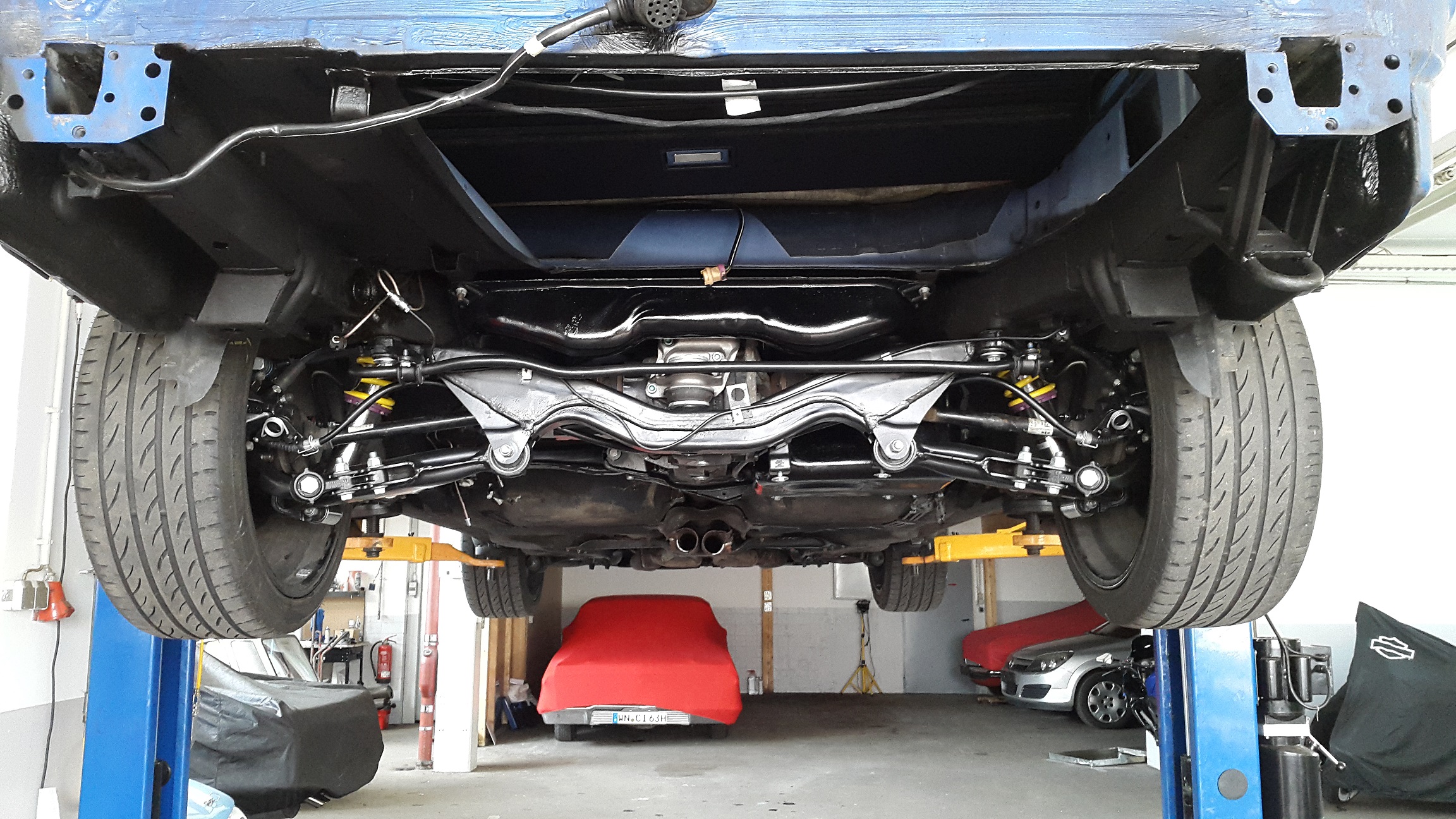

Ich bin da ja gerade dran :twisted:
hier ein paar Rostimpressionen :roll:
hinten rum bin ich schon fertig, aktuell gehts vorne weiter...

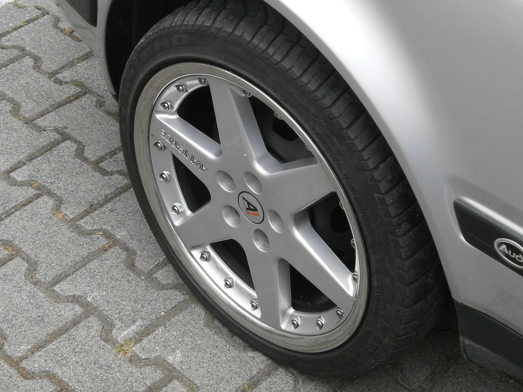

Anbei mal noch Bilder meiner Felgen..
Das was ich so auf den ersten Blick vom Unterboden erkennen konnte, sieht der noch ganz gut aus... bis auf die AGA...
Ich fahr die AGA erst mal noch solange die dicht hält...
Hab ja in meinem 90er ne BN Pipes und in meinem QP ne FOX ... hmm... :wink:

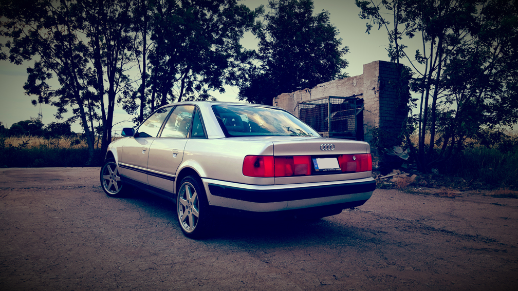

Ich melde mich mal wieder zu Wort.
Ich hab den Silberling jetzt angemeldet und zum Glück ein 32er Kennzeichen bekommen.
Dafür hab ich extra vorher noch US Rückleuchten organisiert.
Was mich aber wundert ist, dass diese kein E Prüfzeichen besitzen (Innenteile). Meine US Leuchten im 90er haben ein E1 Prüfzeichen.
Mir sind jetzt noch ein paar Kleinigkeiten aufgefallen...
1. Das Kupplungspedal bleibt beim auskuppeln manchmal auf halber Strecke hängen. Sobald man mit dem Fuß dahinter tippt geht es wieder von allein in die Ausgangsposition.
Kann das was mit dem Geber/Nehmerzylinder zutun haben oder was kann das sein?
2. Der Bremsbelagverschleißanzeiger geht manchmal sporadisch im AC an. Wahrscheinlich ein Kontakt verdreckt? UFOs sehen wie schon gesagt noch gut aus.
3. Bei Zündung an geht manchmal (sporadisch) die Öldruckkontrollleuchte im AC an. Sobald ich starte ist es weg...
4.Das Licht ist richtig schlecht (Abblendlicht). Hab schon neue Gute Birnen drin, aber es ist trotzdem ein Blindflug. Kann nachts nur mit Neblern dazu fahren.
und schneller als 80 traut man sich fast gar nicht. Dagegen sind die guten alten Reflektor Fernlichter unproblematisch. Aber nur Abblendlicht ist sehr gefährlich.
Demnächst werde ich dann mal noch den Innenspiegel wieder ankleben und den abgewetzten Schaltknauf tauschen..
Achso... den Tag als ich vollgetankt hatte, hat es kurz danach vor dem rechten Hinterrad Benzin aus den Leitungen (Rücklauf + ? ) getropft (nicht wenig). Hab dann mal an den Schläuchen gewackelt und versucht sie über die Leitungen zu ziehen. Jetzt ist es erstmal weg.
Ich komme mit den 18" nicht mehr unter 10 Liter :(
Freue mich über hilfreiche Kommentare! 8)

Tu doch bitte die 18" da drauf lassen! :shock: Das schaut doch gut aus, auch mit Serien-Höherlegung! Die Räder müssen nicht immer gleich im Radkasten verschwinden :evil:

ja also der Rost ist jetzt nicht so schlimm.
Wie gesagt fahrerseitig Kotflügel Radhaus unten in Richtung Tür und direkt daneben auch an der Tür blüht es, sowie etwas unter den Gummileisten.

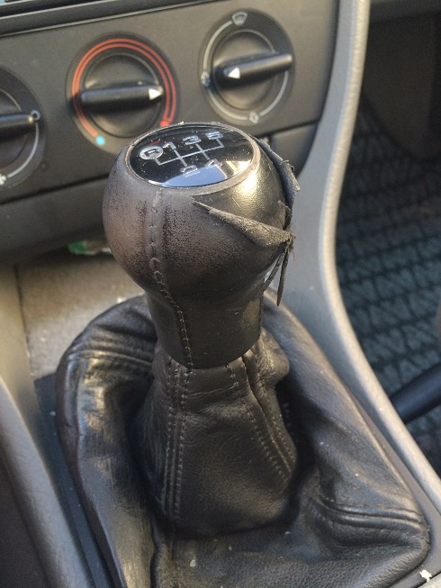

Ich habe noch einen der letzten neuen 5 Gang Schaltknäufe bekommen, mit Rückwärtsgang links oben.
Hab den erstmal gegen meinen abgewetzten aus Leder getauscht.

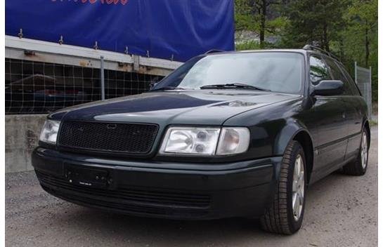

Hat Jemand Tipps bezüglich der Schweizer Nummernschildhalter? (Teilenummer )
Ich meine die Auf dem Bild. Man kann deutlich erkennen das diese kürzer ist...

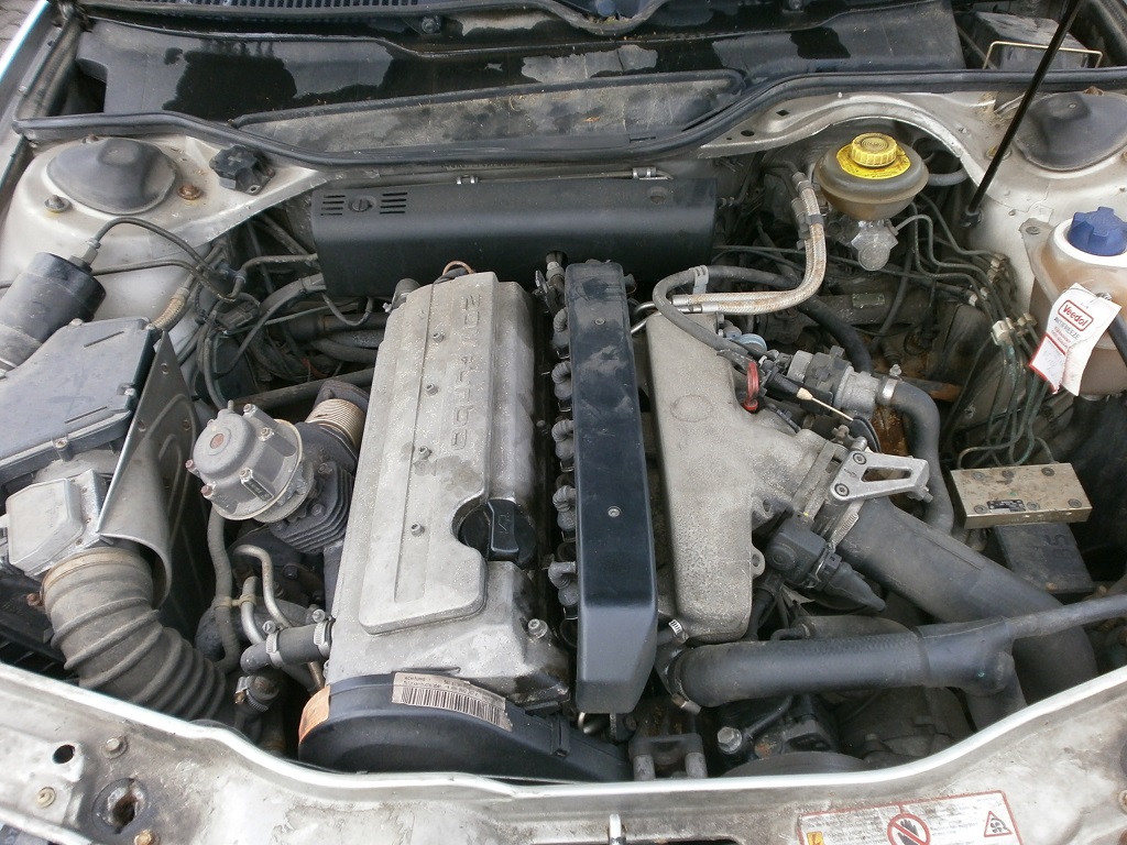

Hey Leute,

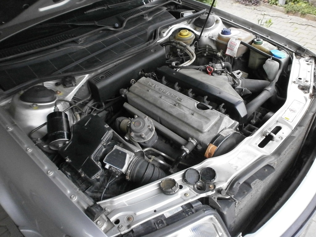

ich hab das Gefühl das meiner momentan nicht so richtig in den Overboost geht.
Im Fehlerspeicher ist kein einziger Fehler abgelegt.
Mir ist aufgefallen das das abblasen aus dem SUV auch leiser ist. Vorher hat man es deutlich "zwitschern" gehört.
SUV sieht original aus. Woran kann es liegen das er nicht mehr auf seine 1,2 kommt?
Er schafft seine 0,9 Haltedruck, aber der Overboost (1,2) ab 1950 U/min fehlt.
Wollte jetzt nicht drauf los irgendwas ab-/ rumschrauben.
Karzi
Beiträge: 48
Registriert: 17.06.2015, 08:33
Fuhrpark: Audi S4 20V Turbo
Audi 90 T89 quattro
Audi Coupe quattro
Audi A6 4F Avant 3.0 TDi quattro
Wohnort: Magdeburg
Re: Ein Neuer aus der Mitte
Beitrag von Karzi »
so ich habe heute ein SUV vom RS6 (06A145710P) eingebaut in der Hoffnung das bei mir in der Digitalanzeige wieder 2.2 bar angezeigt werden (real 1.2).
1. leider ist das nicht so... mehr als 2.0 steht dort nicht (vielleicht liegts auch an den Temperaturen???)
2. macht das neue SUV vom RS6 nicht mehr diese schöne "zwitschern" beim abblasen... :-(
muss ich wohl an anderer Stelle nach dem Fehler suchen...

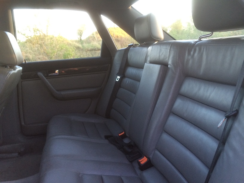

Hallo Leute,
melde mich seit langem auch mal wieder zu Wort.

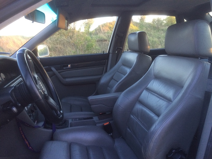

Ich habe mich entschlossen den Silberling doch erst einmal zu behalten. Es schien wohl ein schwacher Moment gewesen zu sein dass ich ich ihn verkaufen wollte.
Es hat sich auch schon das ein oder andere getan. Nichts großes.
Ein show car ist er nicht und wird er auch nie werden, ich will ihn aber trotzdem etwas herrichten.
Ich habe endlich eine neue Schweizer Kennzeichenblende für vorn ergattert, denn das kurze Kennzeichen sah auf der langen Halterung doch etwas verloren aus.
Zudem habe ich auch noch eine Kennzeichen Blende für hinten gebastelt, nicht perfekt aber geht erstmal. Denn die andere vom T89 welche vorher dran war störte irgendwie das Bild.
Aus Österreich habe ich mir eine gebrauchte Lederausstattung, passend in platin, mit Sitzheizung für vorn und hinten geholt. Zudem ist es noch aus nem Übergangsmodell mit vollen Kopfstützen, aber für die breite Aufnahme hinten. Die Sitzheizung dann anzuschließen wird noch ein Spaß :shock: 8). Carbonleisten für die non-Airbagversion haben auch Einzug gehalten, sowie eine A6 Heckklappenverkleidung. Zu guter letzt habe ich mich mal an einer Felge probiert, da mir die ranzige Optik so wie sie jetzt sind gar nicht gefällt.
Es sieht schon mal besser aus als zuvor, werde die anderen auch noch machen. Sind ja immer hin "nur" Winterfelgen. :D Hab momenten leider nicht so viel Zeit für das Hobby da der Hausausbau neben meinem Job stark einnimmt, wie ihr euch denken könnt. :)
Hab mal ein paar Bilder angehängt um mal einen kurzen Eindruck zu geben.
Ich denke ich werde mir bei Audi noch nen neuen rechten Kotflügel besorgen, da meiner wohl nicht mehr zu retten ist. Der ist leider auch nicht vollverzinkt aber besser als nichts.
Vielleicht hat ja noch einer von euch nen guten gebrauchten rechten Koti für nen S4?
VG
