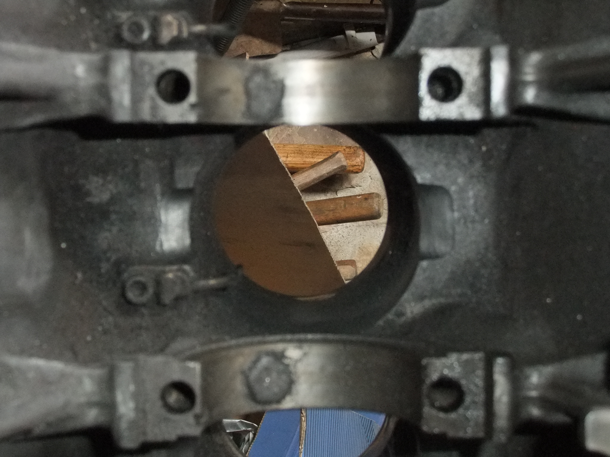

Behalte deinen Block und kombiniere die 95,5mm Kurbelwelle mit 144mm Pleuel und TFSI Kolben.
Den Block musst du nacharbeiten und die Kolben um 0,7mm abdrehen. Dann hast du auch ne recht anständige Verdichtung.
Pleuel müssen auf Trapezform umgearbeitet werden. Hab so einen 7a Umbau am laufen. Kommt da auf ca. 10,8:1 raus.
Beim 10v kommt natürlich deutlich mehr raus, aber dein Brennraum solltest du eh um die Ventilsitze nacharbeiten, vom Volumen her kommt da gut was zusammen.
Hier der Block:
Hier der Block:

Wegen dem Block siehe das Foto oben. Bei den Kolben siehst du das falsch. Es sind Gusskolben mit eingegossenem Ringträger.

Es geht langsam vorran. Block, Pleul und KW sind schon da. Kolben bestelle ich, wenn wieder Spielgeld vorhanden ist !
Einen Kopf habe ich auch schon angefangen. Sollte ein schöner Sauger werden. Bleibt das "Problem" mit der Einspritzanlage.

Was genau baust du da zusammen? Nimmst du den normalen oder den Hochblock? Welche Kolben? Was änderst du am Kopf. Wäre nett wenn du das ein wenig detailierter ausführen könntest.
Rastafari
Re: 2.5 Liter Benziner samt Motoronic aus T4 in C4?!
Ich würde gerne auf 84,5mm Bohrung gehen, gestaltet sich aber schwieriger als gedacht, wobei ich mich mit der Kolbensuche noch nicht so sehr auseinander gesetzt habe, die Zeit fehlt einfach.
Ansonsten bleibt es bei der 83mm Variante, echte 2582ccm.
Beim Kopf versuche ich keine Experimente mehr.NG ohne Unterdruckpumpe, Kanäle machen, größere Ventile (supertech), entsprechend gemachte Sitze, Sitzbreite dachte ich an 1mm/1,4mm. Wieviel Verdichtung überlege ich noch (Aral Ultimate, LPG). Kolben werden wohl wie von Dir vorgeschlagen, Morti. Danke dafür! Es wird beim normalen Block bleiben. Der Wagen ist Kopflastig genug. Pleul nehme ich welche vom NG, mit Ölbohrung und die Lagerdeckel bearbeitet (80g leichter). Pleul werden natürlich bearbeitet und ausgewogen, ebenso Kolben.
