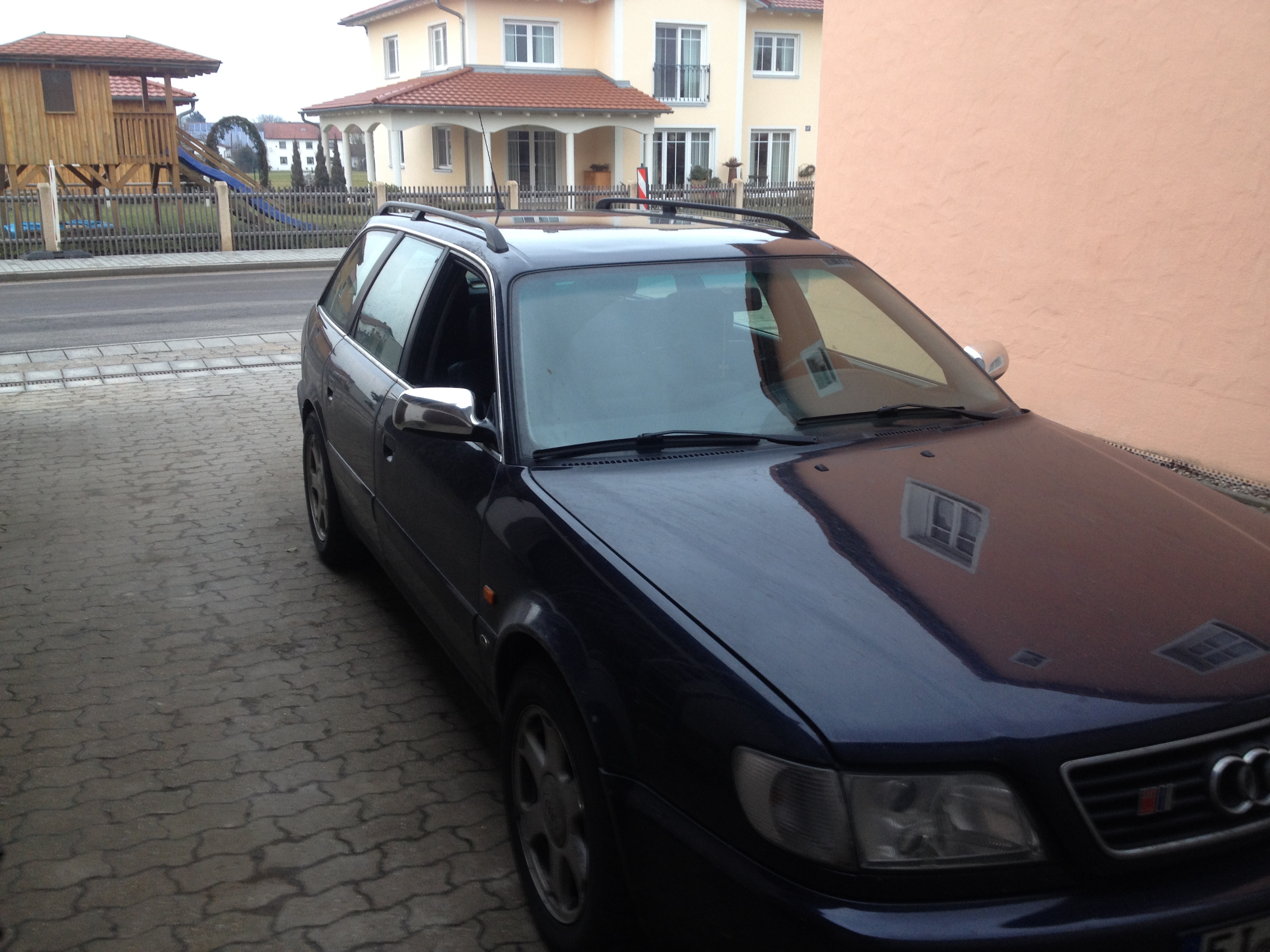

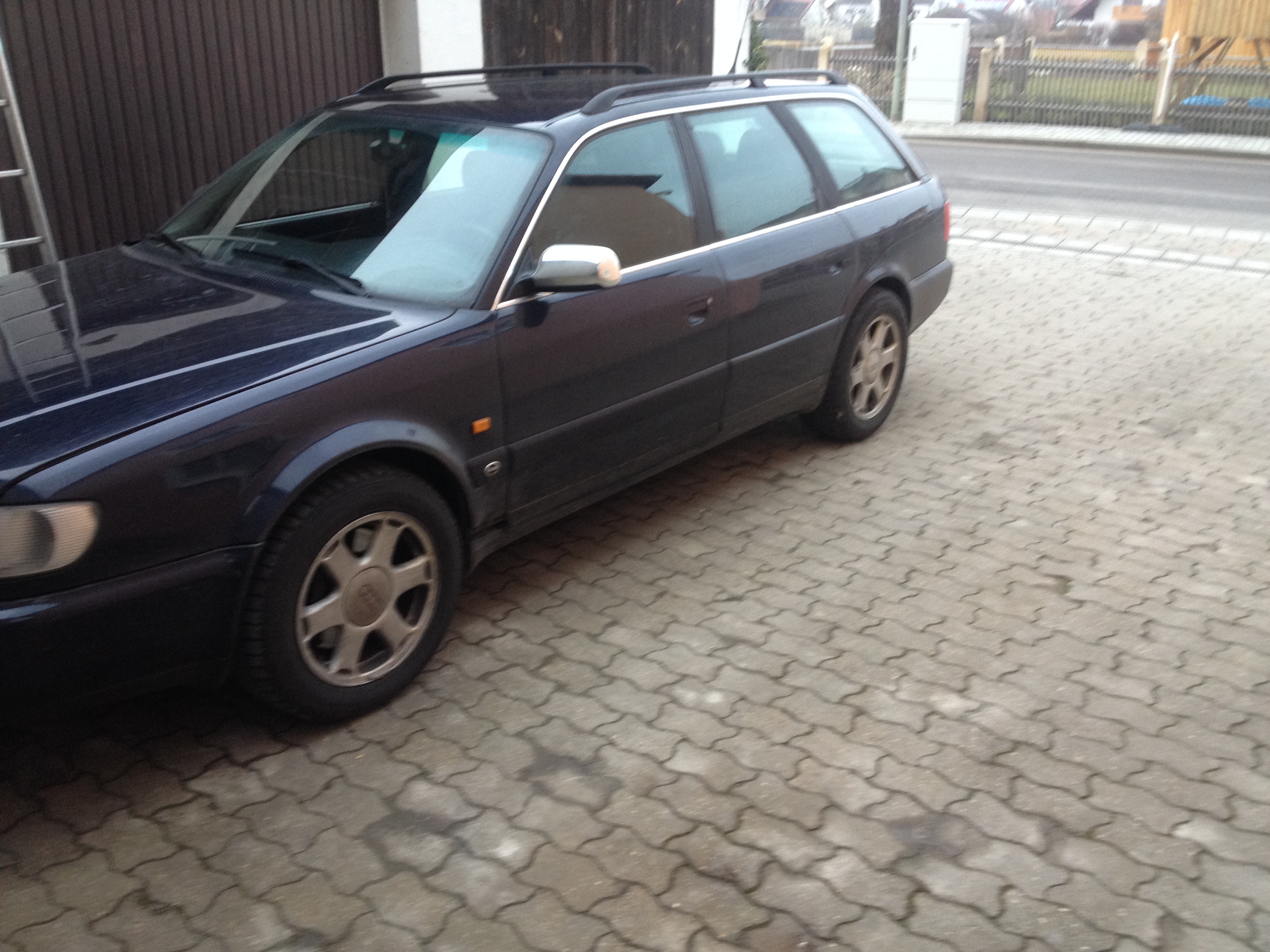

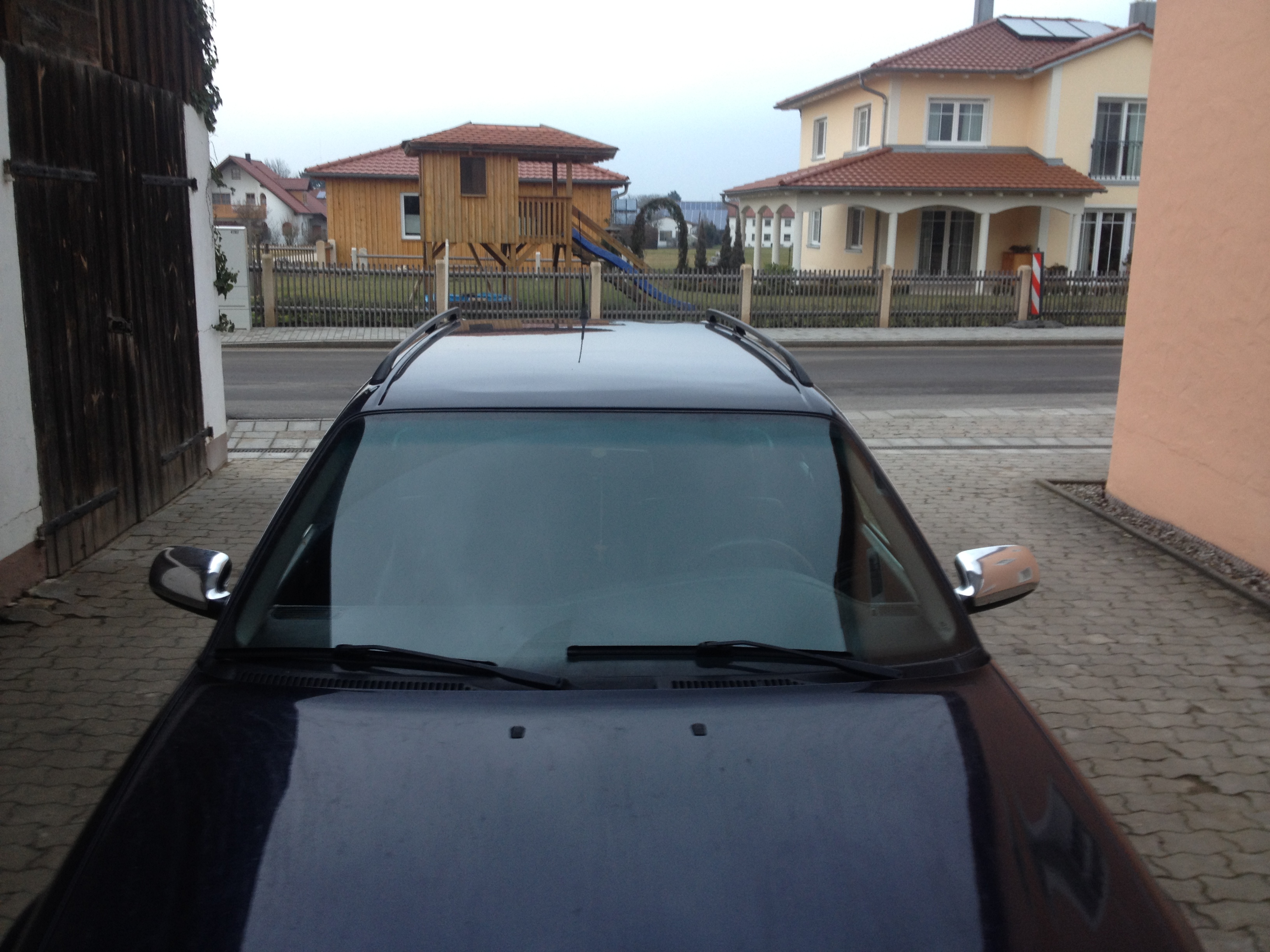

Also ich hab mich entschlossen den unbeleuchteten FH Sperrschalter drin zu lassen... Ich dachte ursprünglich dass dieser Beleuchtet sein muss aber halt defekt ist, aber ist anscheinend bei dem Modelljahr normal.
Aber die Spiegel habe ich umgebaut:
Endlich ist rechts ein großer Spiegel verbaut, ich finde die kleinen "Stummel" sehen furchtbar aus und außerdem ist der etwas zu klein wenn man mit nem breiten Anhänger fährt...
gruß Manu
