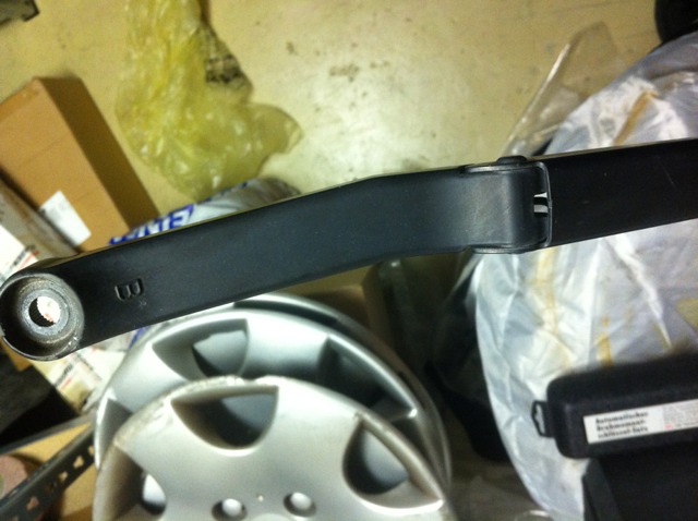

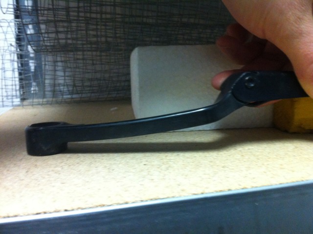

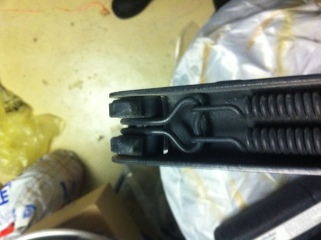

Ich hab nen Satz Wischer mit Arm im Keller.
Ich messe mal die Höhe aus von dem Gelenkbolzen (an dem dann der Wischer hängt) zur Auflagefläche am Scheibenwischergestänge...
Ich mach nen Bild, versteht ja sonst keiner was ich meine :D

Also es ist wirklich so das der Arm am Anschlag hängt.
Auch habe ich etwas Spiel im Gestänge vom Wischermotor also wo der Arm rankommt. Das kann der Arm nicht ausgleichen bzw wenn ich da Drücke liegt der Wischer minimal besser auf. Das kann so nicht gewollt sein.
Sprich der Arm ist im Arsch.
Den Abstand von Auflagefläche Links zu dem Gelenk rechts muss man messen.
Ich werde diesen Ersatzarm die Tage mal einbauen/messen und mit dem NOK Arm vergleichen.
Hier die Endanschläge. Die kann man noch weg Pfeilen um mehr Korrektur zu erreichen.
Hoffe es hilft. :)

O ja, Acki, das hilft.
Nicht unbedingt wegen der Abmessungen (weil die ggf. beim Rechtslenker anders sind), aber weil der Gedanke, die Endanschläge ein wenig abzufeilen, mir auch schon kam. An den Messungen wäre ich aber natürlich trotzdem interessiert! :-D
