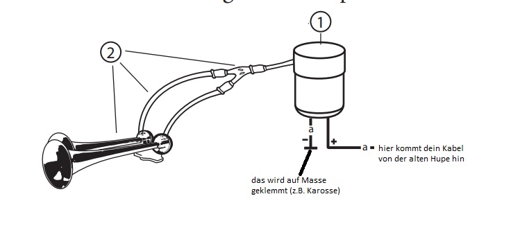

Also:
schau dir mal an mit was deine originale hupe abgesichert ist.
Wenn es 20A sind kannst du es einfach so machen wie im Anhang.
Wenn nicht, muss noch das Relais getauscht werden und die Sicherung eingebaut werden (zumindest sollte das dann sicherheithalber gemacht werden). Gehe aber mal davon aus, dass es so wie im Anhang funktioniert. Die Leitungen zur originalen Hupe sind nicht gerade dünn, also sollte das ganze darauf ausgelegt sein.
Dem ganzen zu Grunde liegt allerdings, dass du einfach nur die Fanafare statt deiner alten Hupe einbaust.
Falls du noch Fragen hast, frag
(BTW: 'Kabel von der alten Hupe' ist natürlich das an dem 12V anliegen wenn gehupt wird - somit +)

Re: Hupe (plus oder masse geschalten)
Na wenn das auch so klappt, das ist mir dann lieber als ne Relaisschaltung zu machen. Vielen Dank.
