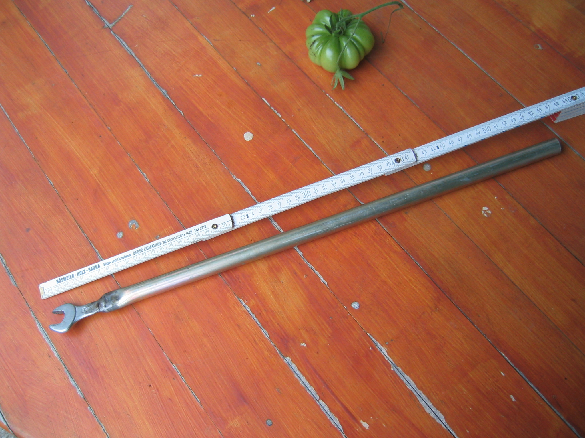

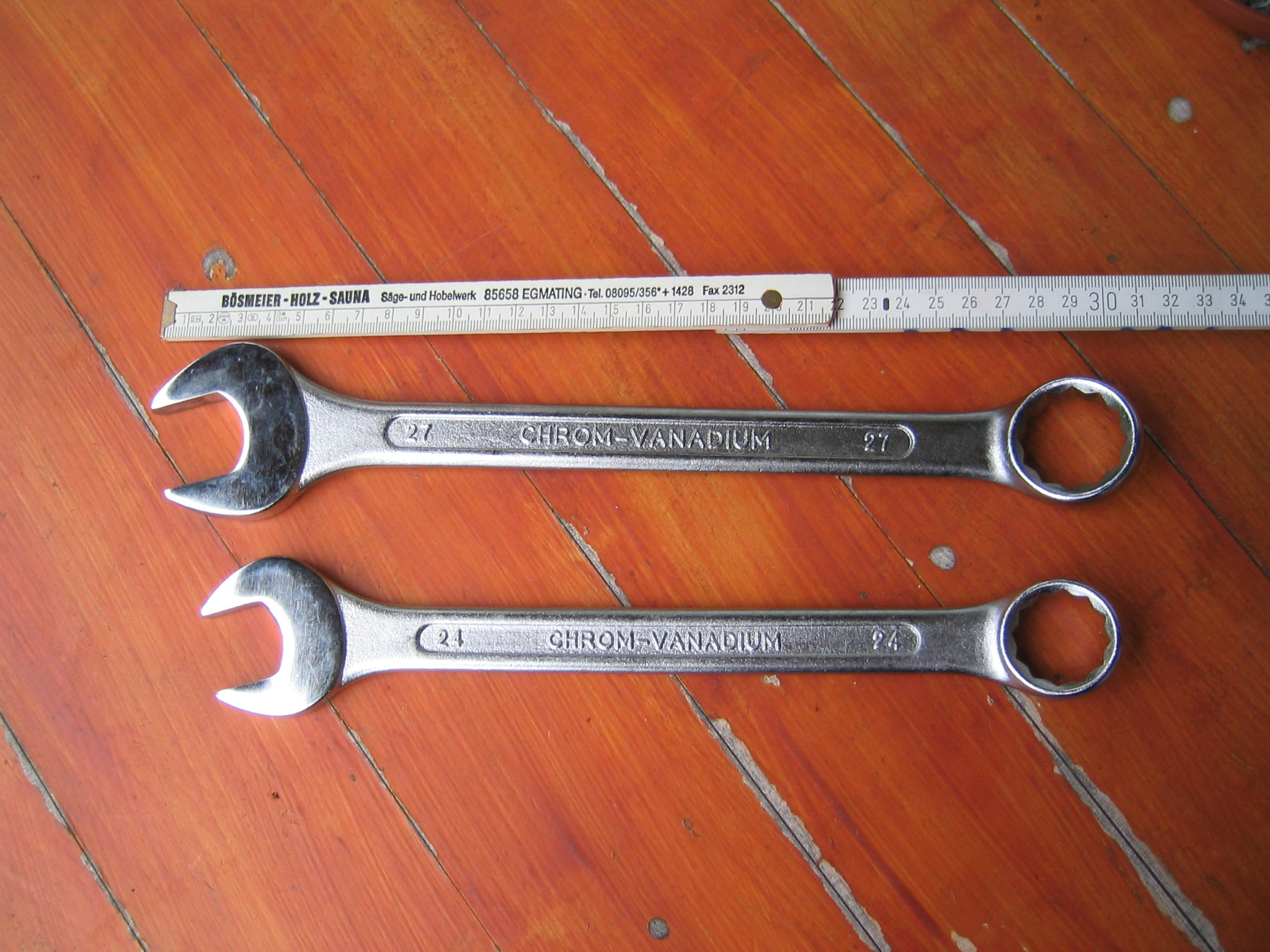

Die "optimale Waffe" wären natürlich die großen "Bremsleitungsschlüssel", also die "offenen Ringschlüssel der Hydrauliker",
sind aber in den Größen unbezahlbar.... :-(
Für den Hausgebrauch gibt es lange Ring-Gabelschlüssel und als zusätzliches Argument dann noch"Wärme"
ein einzelner "großer Schlüssel" kosten kostet ca. 10 €
ein ganzer Satz von SW 6 - SW 32 nur ca. 30 € ;)
Das wäre dann die "Profilösung", bzw. mein Vorschlag zum Selbstbau-Werkzeug
(als Beispiel was in SW15, die Radfahrer unter uns wissen wofür... :wink:
