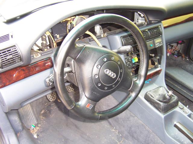

Re: Lenkräder aus aktuellen Audis
Hi Cheffe,
Kommt sicherlich drauf an, was für ein Lenkrad es sein soll, der Schlacht AEL hier hat z.Bsp. ab Werk das da drin:
Passen alle mechanisch mit dem original Adapter. Airbag ist Airbag, passt also auch elektrisch.
Angepasst werden muss der Schleifring. Der Rücksteller auch, es sei denn man baut LSS für die dicke Lenksäule ein.
GTE Quattro
Jens 220V-Abt-Avant hat geschrieben:Hi Cheffe,
Das Lenkrad habe ich auch in mein S4 eingebaut und die gibt es auch für die dünne alte Lenksäule meines war von einem A4 der frühen Generation .
Mit ein paar Kleinigkeiten passt das auch bei den alten Lenkstockschaltern und wegen des Blinker Rückstellers muss man es ein wenig anpassen .
