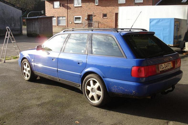

So sah's damals aus:
Mittlerweile sind Original-Tieferlegungsfedern drin, mit denen bin ich auch zufrieden, nur vorne müsste er noch etwas tiefer, da bin ich gerade noch auf der Suche (bitte per pn anbieten)...

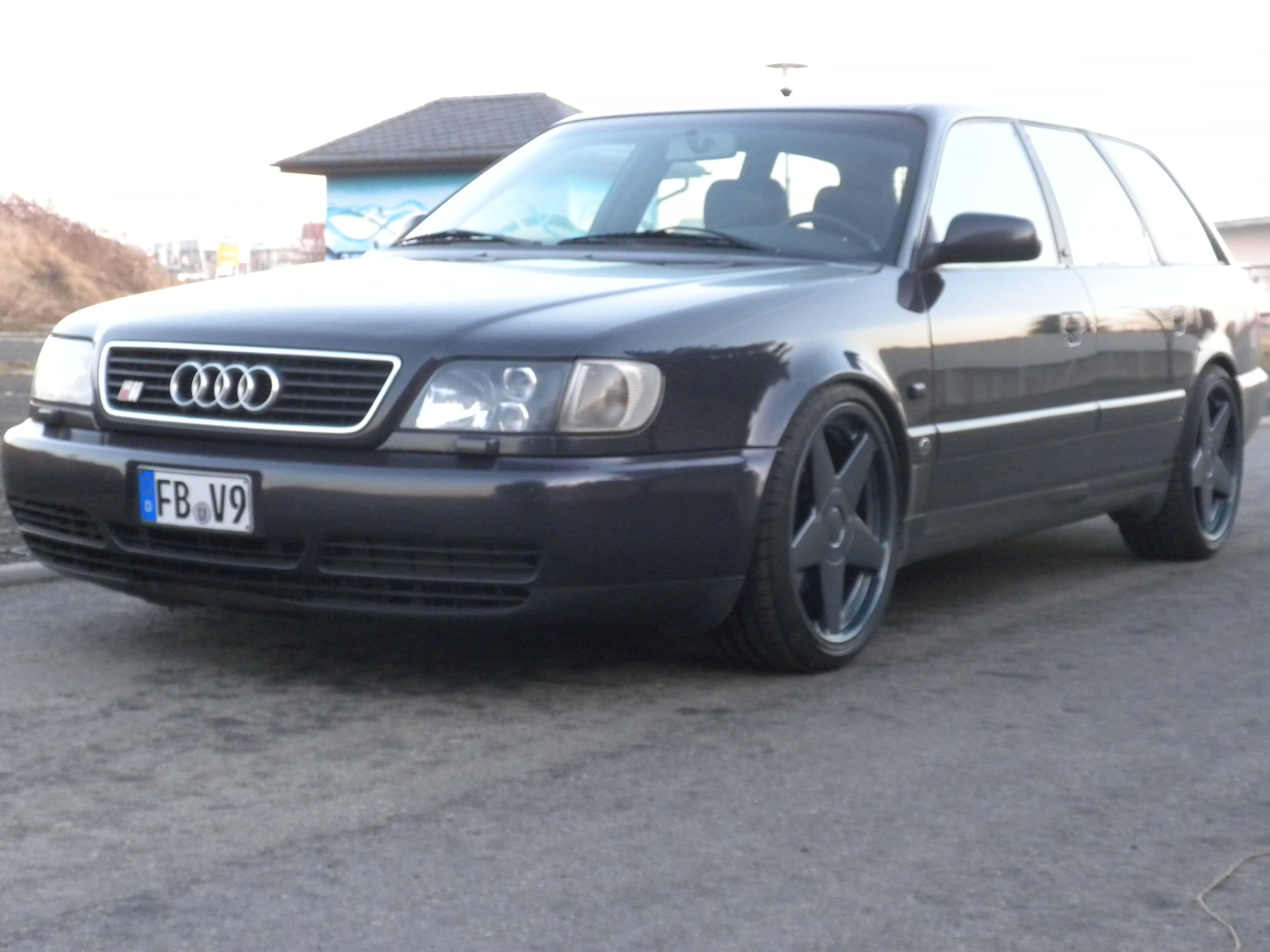

mein Plus hat eingetragene Nagelneue Eibachfedern beim Kauf drin gehabt,war mir persönlich noch ein kleines Stück zu hoch,ich habe sie dann um ein paar Zentimeter pressen lassen und finde das Ergebnis O.K. !
Wäre das vielleicht eine Alternative ?
Gruß Thomas

wie der sich fährt kann ich dir noch nicht sagen,er hat erst ab Mai sein Saisonkennzeichen,aber da der Plus ein Sportler ist,soll er auch nicht zu weich sein.
Bei der Abholung mit der alten Höhe,fuhr er sich jedenfalls gut,da gab es keine Klagen !
Ist meist auch geschmackssache,ein Kollege fährt einen "normalen" S6 mit 18", zugedrehten Konis ,tiefen KAW´s und ist glücklich damit.
Gruß Thomas

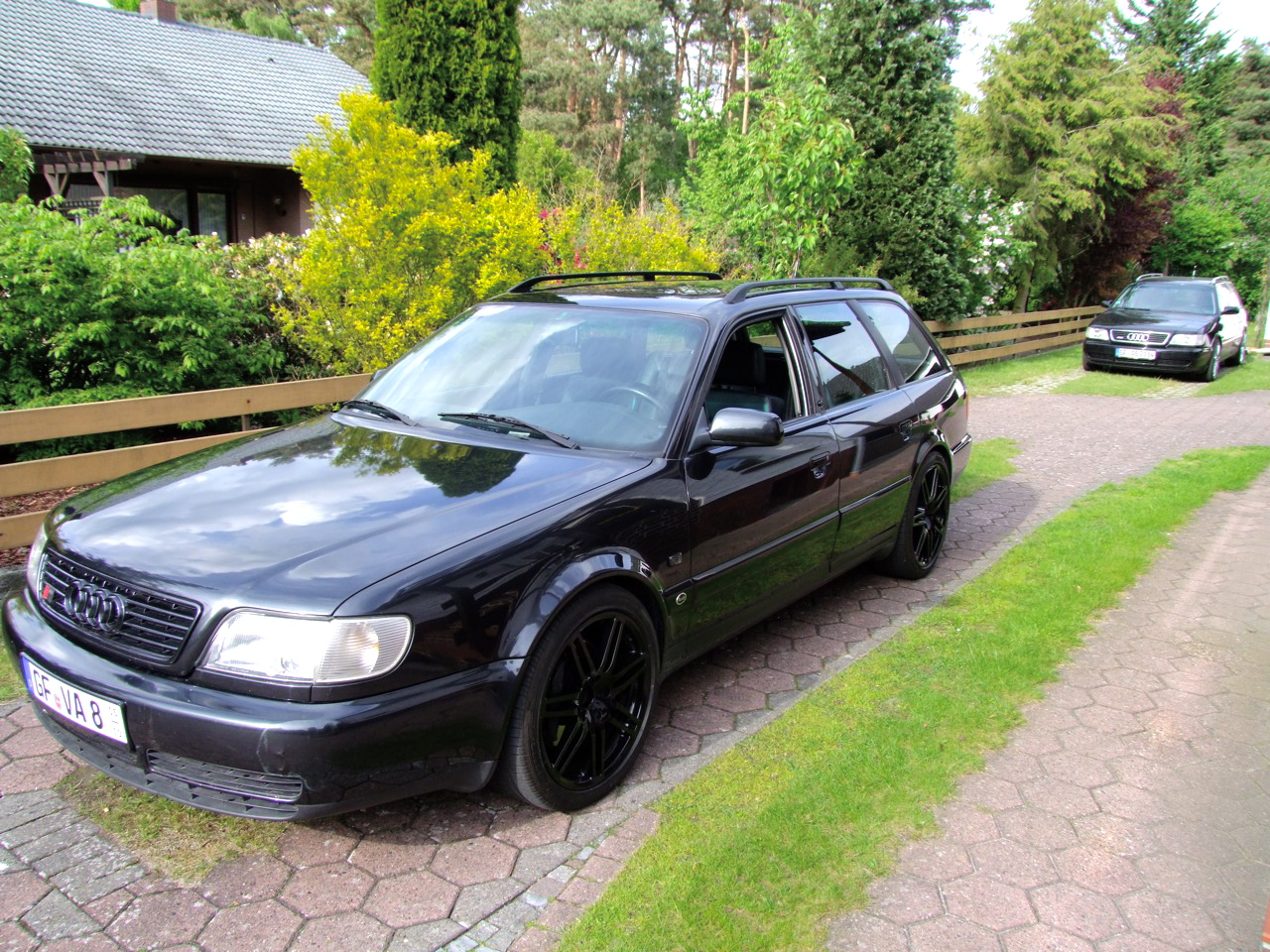

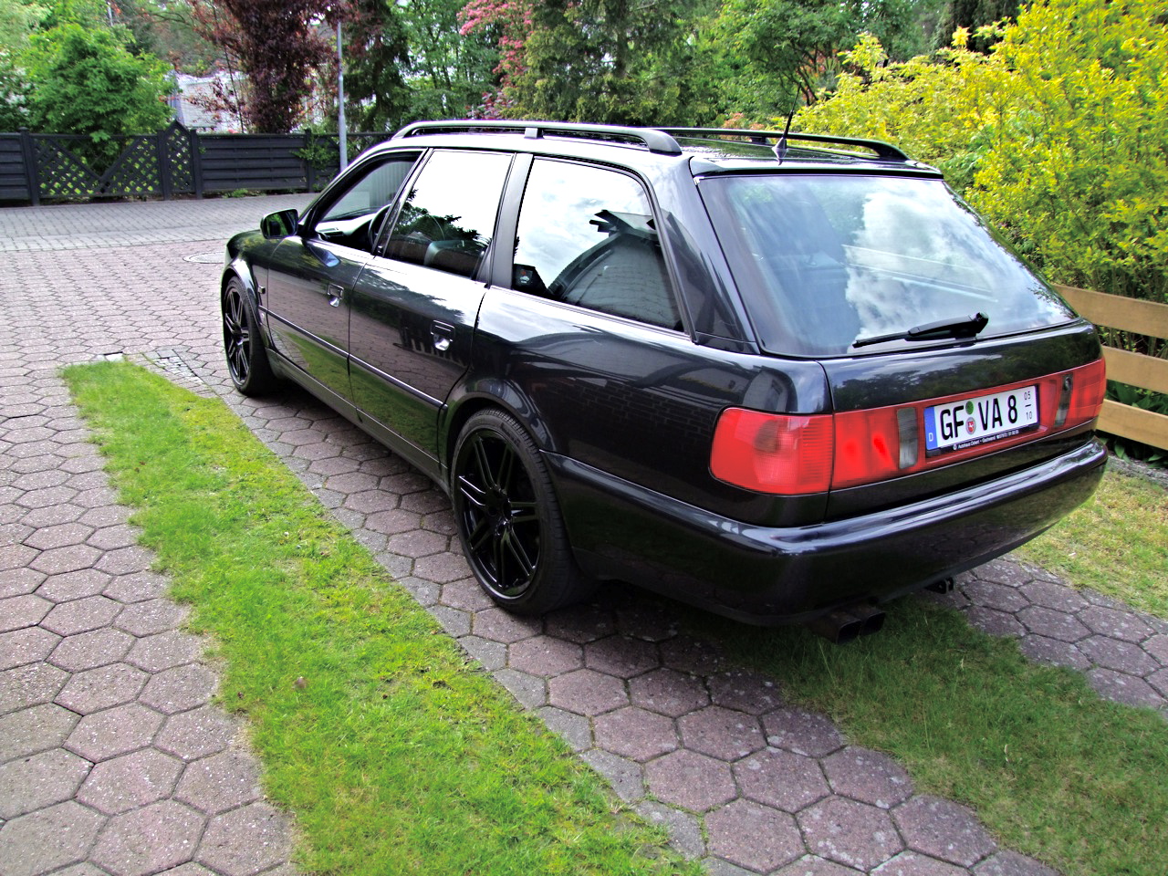

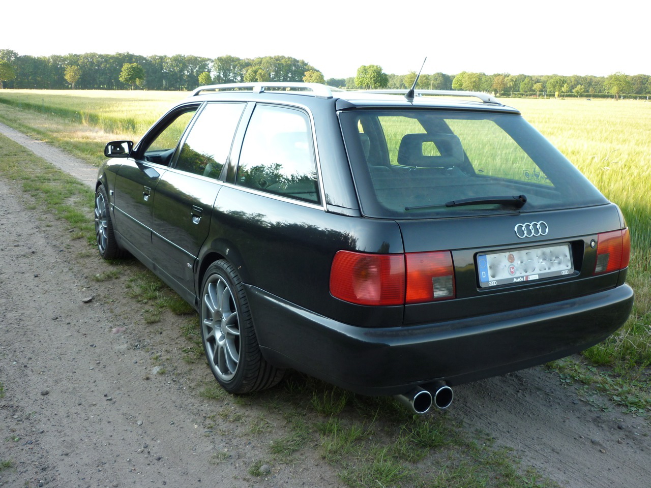

So schaut's bei mir aus mit H&R gesetzt:
Carsten
Re: Tieferlegung. Aber welche Federn?
Beitrag von Carsten »

Carsten
Beiträge: 3249
Steht eigendlich schon im Thread..., :roll: zitiere mich dann mal selber! :D
habe die 29800 vom 200 20V im S4
Genauer, sind es von H&R gesetzte(gepresste) Federn fürn 200 20V im S4 Avant AAN 6-Gang, Klima, fast voll...
Carsten

so schaut meiner aus mit 40mm H&R Federn :mrgreen:
