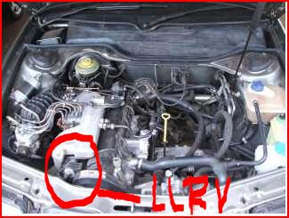

Hab mir gestern nen Audi 100 Avant Quattro 2.3E gekauft und hab schon ein paar Problemchen:
Wenn ich den Motor kalt starten will, geht er an und sofort wieder aus, erst beim 2. starten bleibt er dann an.
Da ich dann heut auch im dunkeln gefahren bin, hab ich logischerweise das Licht angemacht, wenn ich jetzt im leerlauf da stehe, springt die drehzahl die ganze zeit von 500 auf 1000 und zurück. Muss mal morgen gucken, ob des nur ist, wenn der Moto warm ist, oder immer und obs ohne Licht normal bleibt (bin nur ca. 6km gefahrn, kurz tanken)
Hab mir jetzt überlegt, ob das die Lima sein könnte.
Außerdem wollt ich euch mal fragen, wann ihr den Zahnriemen immer wechselt, das letzte mal wars bei ihm 2006 mit 210.000km (jetzt 270.000km), der Verkäufer meinte, zeit wäre egal, aber man sollte ihn nach max 120.000km austauschen (kommt mir bisschen selten vor, vorallem dass es da anscheinend keine zeitbegrenzung gibt).
Das 3. Problem ist, dass irgendwas die ganze zeit im stand pfeift, hab das gefühl, dass es von der Mitte des Autos kommt, was ja eigentlich dann nedd auch zur Lima passen könnte.
Ansonsten bin ich eigentlich recht zufrieden, hat ne gute Beschleunigung, trotz Serienauspuff nen geilen Sound und steht noch gut da (wenn man mal von den Flugrostflecken absieht). Mal sehn, vielleicht mach ich morgen paar Bilder

Also wenn das Auto nicht regelmäßig gewartet wurde, dann machst du jetzt am besten folgendes:
Tausche die Zündkabel, Zündkerzen, Verteilerläufer und die Verteilerkappe. Tausche auch mal den Luftfilter.
Ich denke dein LL Problem hängt mit Falschluft zusammen. Kaufe dir eine Dose Bremsenreiniger oder Start Pilot und sprühe bei laufenden Motor alles Luftführende ab. Sprühe auch unter die Ansaugbrücke. Wenn die Drehzahl sich ein wenig verändert, hast du ein Leck.
Somit, die betroffenen Stellen mit neuen Dichtungen neu abdichten.
Auch ein verdächtiger kann die AGA sein. Wenn deine Abgasanlage vor der Lambdasonde undicht ist, bekommt dein Stg falsche Werte.
Also undichte AGA reparieren.
Risse im Gusskrümmer kann man fachmännisch schweißen lassen und dann am Besten den Krümmer aufkohlen lassen. Das Hosenrohr, kann innen in der Verkleidung reißen, dass ist zwar V2A aber es kann an den Schweißnähten reißen.
Vom Fachbetrieb schweißen lassen!
Oder einfach Ersatz besorgen, ist aber meist auch nicht besser.
Deine Lima kannst du mal hinten die Plastikverkleidung rausschrauben und den Regler tauschen. Kostet beim Olli nicht die Welt.
Desweiteren machst du am besten mal eine Stellglieddiagnose und liest den Fehlerspeicher aus! Wie alles funktioniert, findest du in der Selbst-Doku.

Das ist mit Sicherheit Falschluft!!!
Da die Teile, die in Frage kommen, mit der Zeit eh undicht werden und nach 22Jahren eh nicht mehr die fitesten sind, tauschst du sie am besten:
Tausche:
Unterdruckverschlauchung
Dichtungen an den ESVs
Ventildeckeldichtung
Dichtung am Ölpeilstab
Dichtung vom Öldeckel (Vorsicht brüchig)
Kauf nicht alles bei Audi, dass ist viel zu teuer!

reicht es vorerst nedd einfach, die Leerlaufdrehzahl etwas hoch zu schrauben? nervt nämlich langsam, jedes mal an ner roten Ampel (und davon gibts nedd wenige in geislingen), den Motor neu zu starten, da das manchmal auch nedd beim 1. versuch klappt, z.b. wenn wieder so ein Idiot vor einem fährt, der ne Vollbremsung wegen nix hinlegt und mein Motor gleich wieder ausgeht

So weit ich weiß, kann man den LL nicht einstellen. Das ist selbst beim C3 schon elektronisch geregelt. Warum sagst du, dass sich ein Admin einen Spaß erlaubt hat?

Also, durch Deine Angaben bisher, bin ich/sind wir bisher davon ausgegangen, das Du einen 2,3E AAR-Motor hast, ist das erste Bild auf dieser SD-Seite.
Ich habe das Bild mal frecherweise geklaut, und das Leerlaufregelventil eingekreist: Wenn es bei Dir anders aussieht, mach mal Bilder und geb mehr Auskunft zu Leistung etc.

Moin OliTyp44 hat geschrieben:Wenn es bei Dir anders aussieht, mach mal Bilder und geb mehr Auskunft zu Leistung etc.
verwirr ihn nicht komplett
und ob es bei ihm im Motorraum anders aussieht, Du hast ja einen AAR Rechtslenker verlinkt
wobei, das Leerleufregelventil sitzt so oder so an dieser Stelle beim AAR ...
mfG. Uwe

Bin frecherweise davon ausgegangen, das er lesen kann (rechtslenker inSD) und bin davon ausgegangen, das es um den Motor geht, und nicht um so Nebensächlichkeiten wie Lenkung, Bremsgedöns etc, was beim Rechtslenker natürlich noch hinter den Motor gequetscht sitzt, damit man mit seiner Angetrauten Links neben dem Motor nen Walzer hinlegen kannlevel44 hat geschrieben:Moin OliTyp44 hat geschrieben:Wenn es bei Dir anders aussieht, mach mal Bilder und geb mehr Auskunft zu Leistung etc.
verwirr ihn nicht komplett![]()
und ob es bei ihm im Motorraum anders aussieht, Du hast ja einen AAR Rechtslenker verlinkt![]()
mfG. Uwe

also, so wie auf deinem Bild siehts bei mir mim LLRV auch aus, bin ja bisher davon ausgegangen, dass es ein NF wäre, seitdem ich hier im Forum aktiv bin, davor wars für mich auch ein AAR,
daher wars wohl auch die falsche seite, auf der ich guckt hab: http://audi100.selbst-doku.de/Main/Leer ... ilReinigen

Die Einbaulage des LLRV in der SD den NF betreffend ist nur zur Hälfte richtig, hinten am Motor ist es am NF1, beim NF2 (ab Bj.´88?) ist es wie beim AAR auf dem Bild.Dragonxy hat geschrieben:also, so wie auf deinem Bild siehts bei mir mim LLRV auch aus, bin ja bisher davon ausgegangen, dass es ein NF wäre, seitdem ich hier im Forum aktiv bin, davor wars für mich auch ein AAR,
Die Verwechselung von NF und AAR kam halt, da Dein Post im Typ 44-Forum war
Was mich allerdings interessiert, ist, welches Bauteil nach
ausschautDragonxy hat geschrieben:8 zusammengeschnürte und abgeschnittene zigarren
