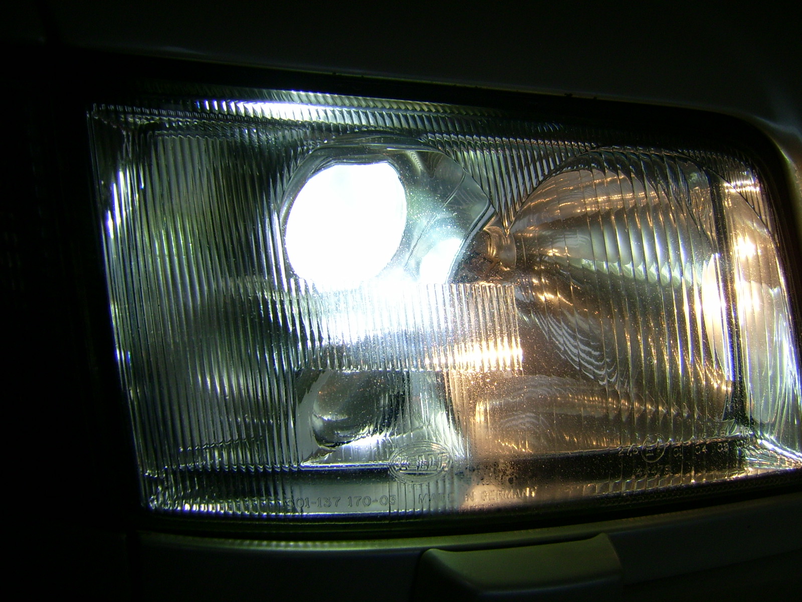

Mario20v
Re: schlechtes Licht Audi C4 DE Scheinwerfer
Das wollte ich wissen, aufm Bild sah es irgendwie bläulich aus.
Wir hatten mal 8000er in einem E34 verbaut, da wars richtig blau,
den Xenonsatz aus dem E34 haben wir in einen C4 S4 gebaut da wars blau viel blasser.
Wenn man sich richtig Gedanken macht kann man auch H4 Scheinwerfer auf Xenon umbauen
ohne das es großartig auffällt,
wenn man nicht grade tiefblaue Billigxenons in einen Aufgebrezelten Civic o.ä. schraubt.

Peppi
Hi
ich hatte am anfang auch das Problem mit den de´s, überhaupt kein Licht Teelichter waren
heller....
auf der Motorshow 08 kaufte ich mir die illegale Xenon Version.
Bis heute würde ich es jedes mal wieder machen es ist ein Unterschied wie Tag und Nacht.
In ein Auto wie den C4 kann man es einbauen, aber da gibt es ja die Kandidaten die sowas auch
in irgendwelche Corsas und Fiestas schrauben und da entsteht natürlich ärger der vorprogrammiert ist.
Wann bist du an peavy`s halle ? dann kann ich dir die "illegale " ausführung mal zeigen.
mfg peppi

Da bist Du aber ganz gewaltig auf dem Holzweg. Die Xenongläser unterscheiden sich nur ganz gering von dem Hallogen Gläsern. Hast schon mal bei Audi nachgefragt, was ein Xenon Glas und was ein Hallogen Glas kostet ?? Das Xenon Glas kostet gut doppelt so viel wie ein Hallogen Glas...und ist nur über Audi zu beziehen. Hallogen Gläser aber bekommst Du im freien Handel zu Schleuderpreisen auch von anderen Herstellern z.B. Bosch. Xenon Gläser sind aber einzig und allein von HELLA hergestellt.
Ich habe das auch mal gedacht und mit Marco darüber diskutiert. Der hat mir dann die gezeigt, wo die Unterschiede liegen. Da Xenon ein GAS und Hallogen ein Glühwedel erzeugtes Licht ist..ist auch die Lichtbrechung eine eine andere...und diese wird an der Scheibe vorgenommen...nicht in der Linse. Die Linse ist auch kürzer von Xenon als die von Hallogen.
Wenn Du Dir den Blog von Marco ( S6V8freund) mal angeschaut hättest, würdest Du das selber sehen.
Also Linsen Unterschied....
Unterschied Hallogen vs. Xenon Glas
Abgesehen davon ist auf dem Xenon Glas eine Wellenlinie und die Prüfnummer K44517 abgebildet..
Ich habe ja nichts dagegen, das Du Dir so ein Xenon Satz eingebaut hast...das ist deine Sache.
Aber erzähl hir nicht, das es kein Unterschied zwischen Hallogen und Xenon Scheinwerfern gibt. Das ist nämlich deffenitiv falsch und wiegt andere in eine falsche Sicherheit !! Und das der TÜV da nicht genau drauf schaut ist auch klar, denn der weiß ja auch, das es beim C4 schon Xenon Scheinwerfer gegeben hat.
Das ändert aber nicht, das so eine Umrüstung Illegal ist und wird immer Illegal sein wird...wie schon ein andereres Mitglied geschrieben hat und sollte sich der Folgen bewusst zu sein....
Apropo...Die D1 Brenner waren die ersten Xenon Brenner von Philips. Die D2S Brenner von mir sind die offiziellen Ersatzbrenner von Philips und das Licht ist um Welten besser, als die D1 Brenner. Dazwischen liegen gut 15 Jahre Xenonentwicklung. Das die alten Brenner nicht an die heutigen modernen Brenner rankommt, sollte eigentlich klar sein.
