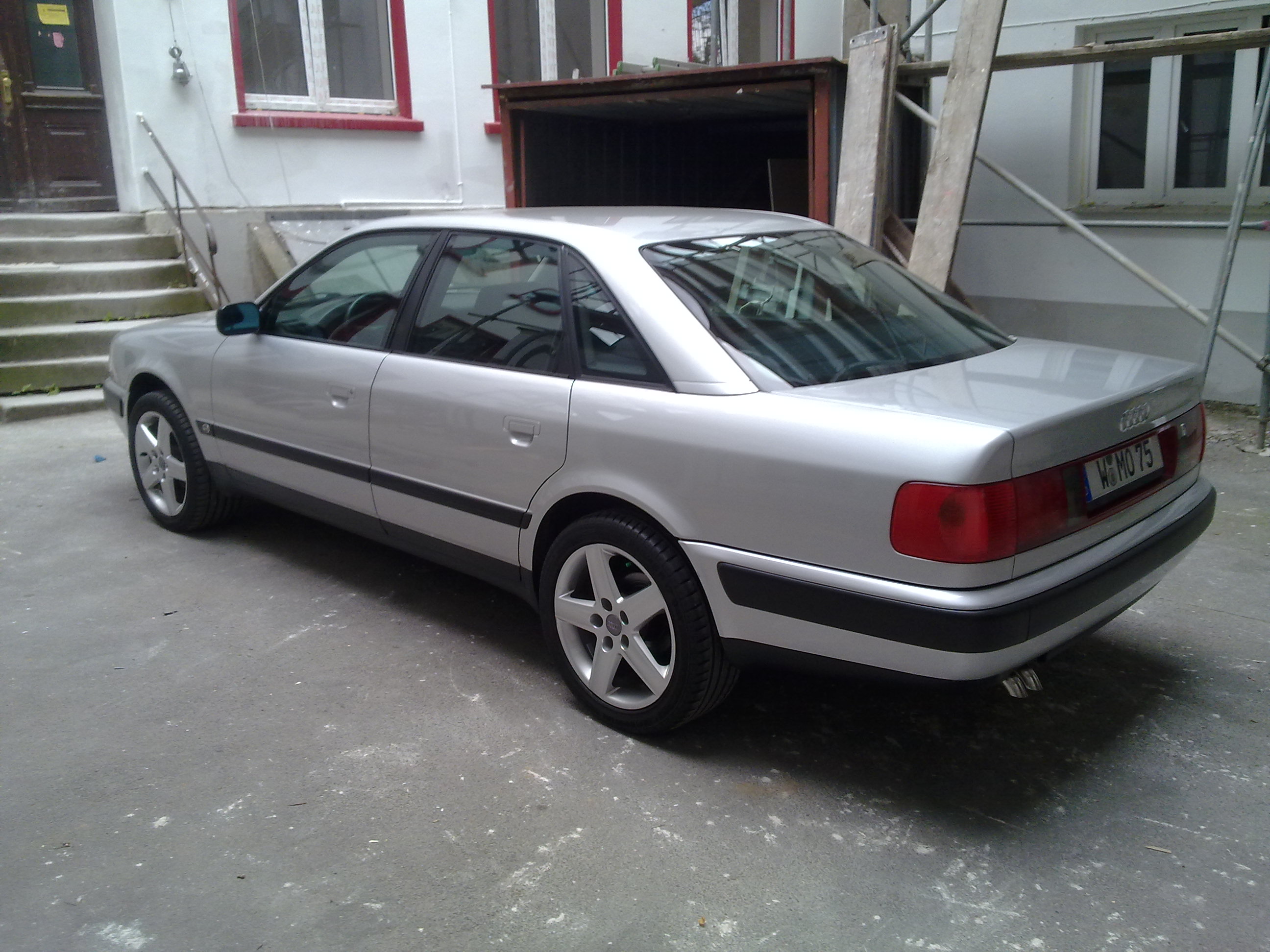

atq200
Re: Frage zu Alufelgen für Audi 100 C4
Hallo Zusammen,
die Alus sind nun endlich drauf. Habe auf den Tipp von Uwe gehört und mir rundum 15 mm Spurplatten geholt. Ich danke Dir Uwe für Deine Hilfe.
Eintragung kommt noch, werde einen Termin in meiner Werkstatt machen.
Murat
Murat
uwe reil
das sieht doch schon mal gut aus, hat sich gelohnt.
Viel Erfolg bei der Eintragung
Sachöne Grüße
Uwe
Sachöne Grüße
Uwe
GTE Quattro
Jupp sieht wirklich super aus da ich ja auch ein Fan von originalen Audi Felgen bin .
Ingo
