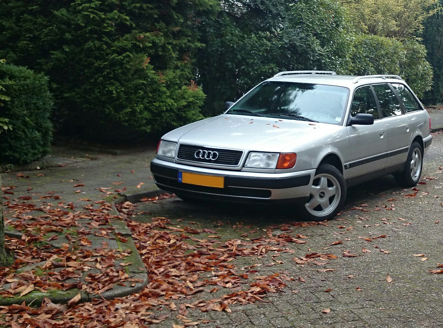

Sehr schöne C4! Habe selbst auch ein C4 avant für die Alltags und Wintereinsatz, ein avant TDI.
Ich muss leider selbst auch an die Arbeit mit die Vorderen Radlager; Wass für ein Werkzeug hasst Du da für gebraucht? (Das auf dein Bild steht)
Obwohl Ich auch die Subframe-lagerung, Quelenker, Stossdämpfer, Federbeinlager erneuern will, und Es ein bisschen tiefer lege. (H&R federn zusammen mit Koni Str.T)
Oder kann Ich besser die Radlager erneuern mit ausgebautem Federbein?
Anbei ein Bild von meiner:
