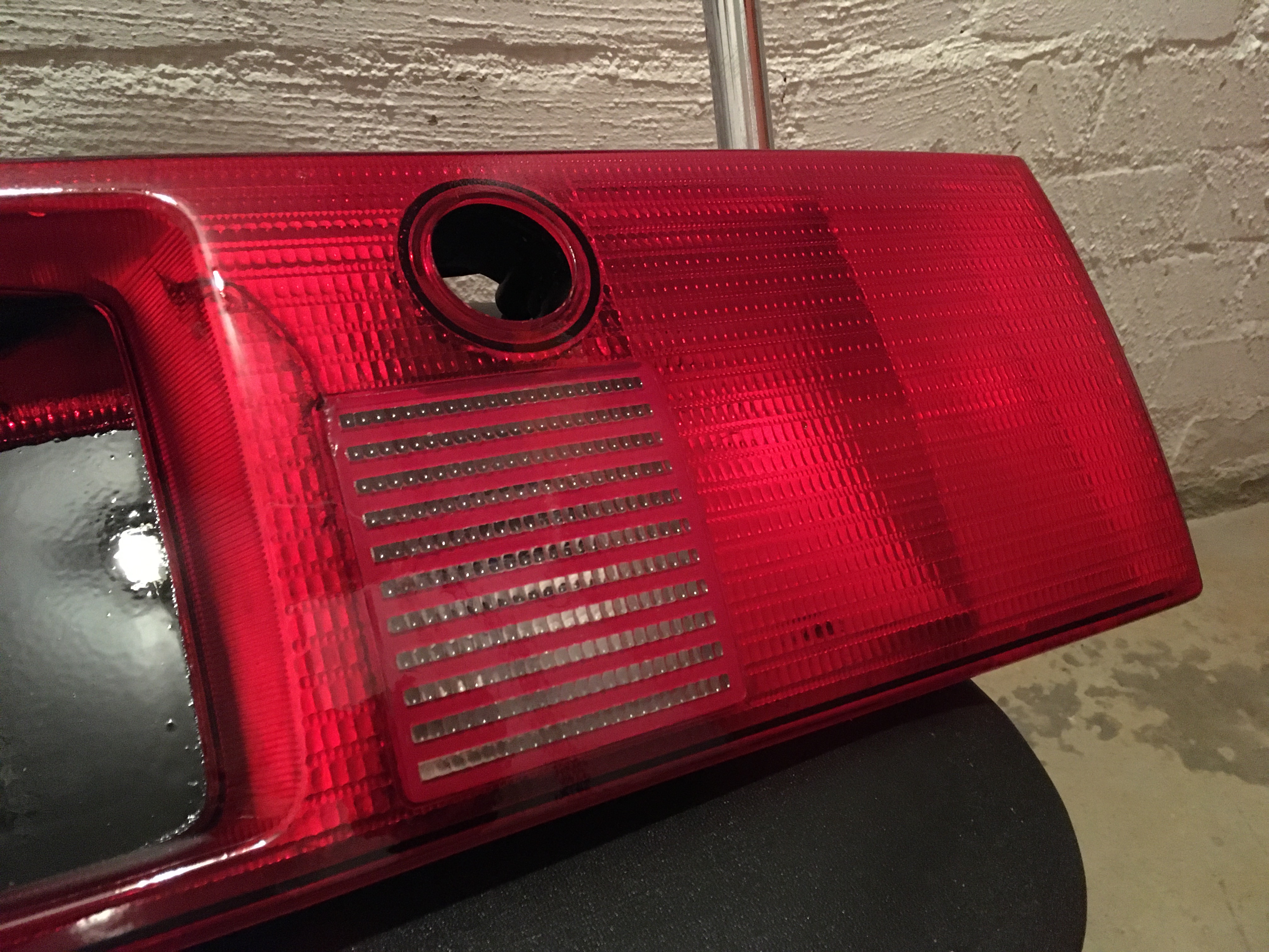

Ich habe nun endlich ein originales und gut erhaltenes S4-Rückleuchtenband für meine C4-Limo erstanden und habe vor dem Umbau eine Frage.
Ist das Schloss für die Heckklappe quasi fest verbaut und die Blende wird nur "übergestülpt" oder muss man zum Wechsel der Heckblende auch das Schloss aus- und einbauen?

soweit ich das noch weis, muß die Innenverkleidung schon weg und dann sind da SW 8 Muttern, 2 fürs Schloß und 2x4 für die Rückleuchten, am Band.
Neuen Bärendreck nicht vergessen zu besorgen...

danke für die Infos. Verstehe ich das richtig, dass das Schloß mit 2 Schrauben direkt am Rückleuchtenband befestigt wird bzw. im Originalzustand an der mittleren rechten Rückleuchte? Also muss das Schloß mit aus- und wieder eingebaut werden? Der Öffnungsmechanismus funktioniert per Bowdenzug, muss dabei irgendwas beachtet oder ausgebaut und eingestellt werden?

ja soweit schon, außer Bowdenzug gibts keinen, das funktioniert per Unterduck über die Zentralveriegelung bzw. mechanisch über ein Gestänge übern Schlüssel. Bau einfach die Innenverkleidung weg, dann siehst es schon...

Wenn sichs zu komplex gestaltet, nehm ich dir das rote Rückleuchtenband gern ab.

Eigentlich finde ich es zu schön um es abzugeben
