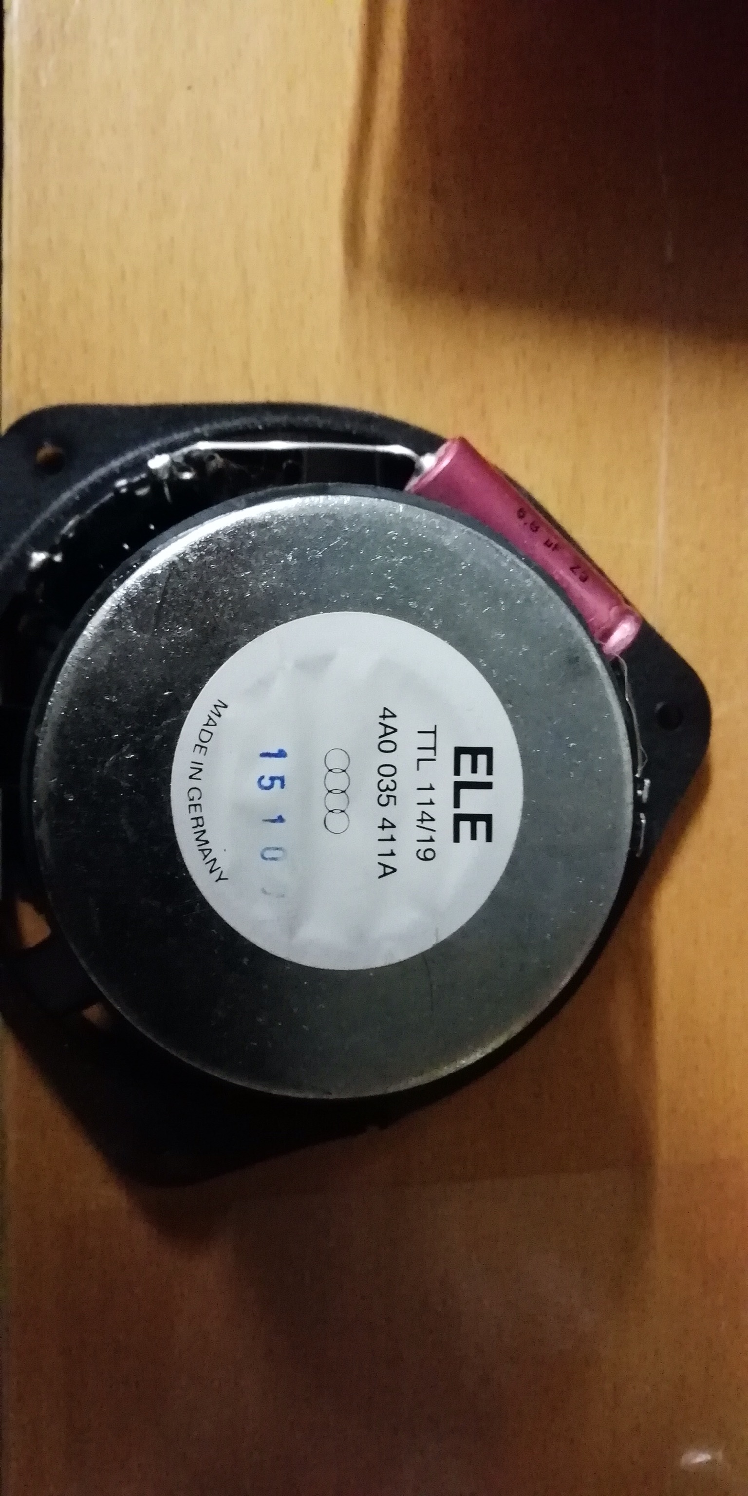

Hallo, ich suche Lautsprecher für die Fronttüren die 1 zu 1 passen.
Die jetzigen haben meinen Musikgeschmack (Heavy Metal) und Lautstärke (Laut :-D) nicht überlebt....
Kann auch am Alter liegen. Grins.
Die Lautsprecher haben 3 Befestigungsohren. Jemand eine Idee welche Lautsprecher passen.
Nummer der Originallautsprecher : ELE 4A0 035 411 A
Danke....

Vor dem Problem stand ich kürzlich auch erst: viewtopic.php?f=27&t=165193
Scheinbar gibts nichts, was 1:1 passt. Wenn ich mal wieder Langeweile hab, also wahrscheinlich in 30 Jahren wenn die neuen Lautsprecher abgeraucht sind, reiß ich die Türverkleidungen mal ab und bau auch 130 mm Lautsprecher rein. :D

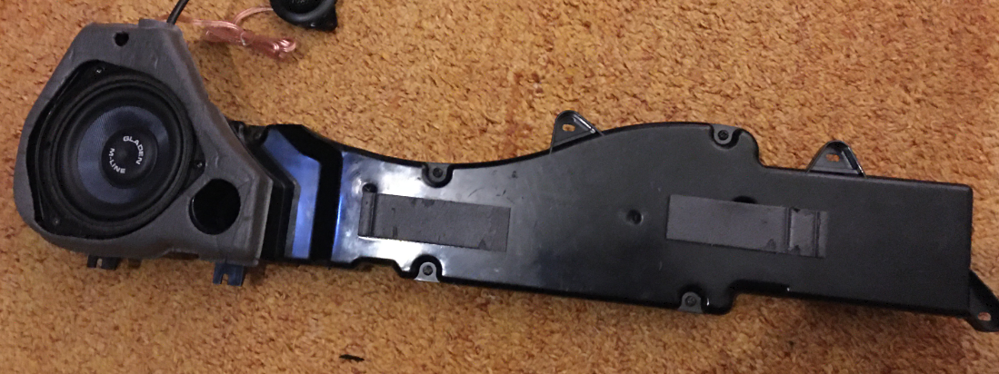

Meinst Du in etwa So ?
1:1 gibts keine auf dem AA Markt die passen.
Da muss man selber Hand anlegen.
Es gibt zwar ganze Sätze für BMW z.B. https://www.ars24.com/lautsprecher/eton ... %2F92%2F93
Aber ob die passen kann ich nicht sagen.
Gladen M 100
Gladen M 100
Gruß Peter

So meine Anlage ist jetzt verbaut. Musste noch etwas ändern und jetzt fehlt nur noch der Subwoofer ( der noch nicht fertig ist ) und die Endstufe muss noch befestigt werden und an die Batterie geklemmt werden.
Also aktuell werden diese nur von der Radioendstufe angefahren und somit eben lange nicht das was Sie leisten könnten.
