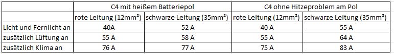

nachdem ich nun ein geeignetes Strommessgerät besorgt habe, ergaben sich nun folgende Werte:
Daraufhin haben wir uns die Polklemmen noch einmal genauer angeschaut.

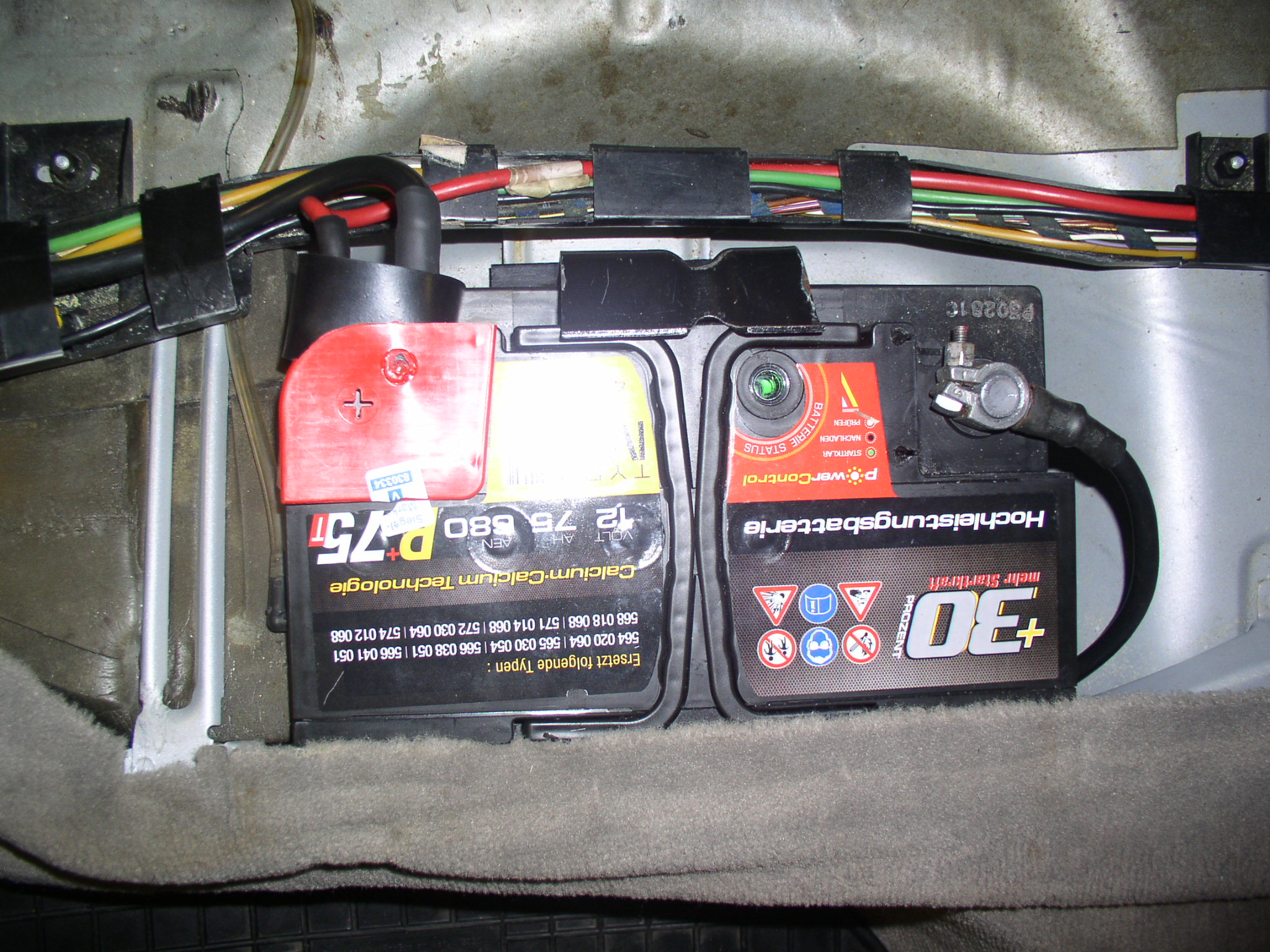

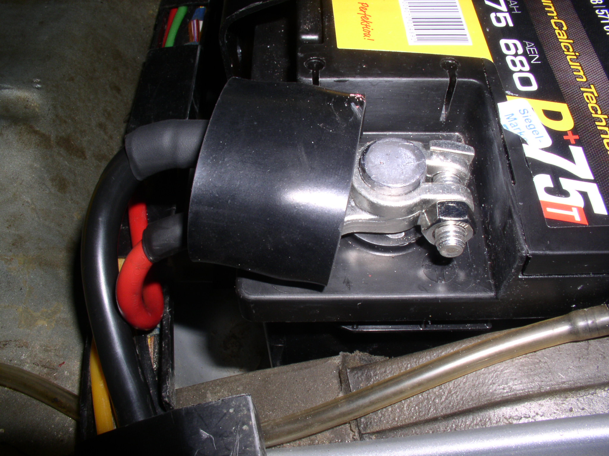

Hier die von meinem C4 ohne das Problem:

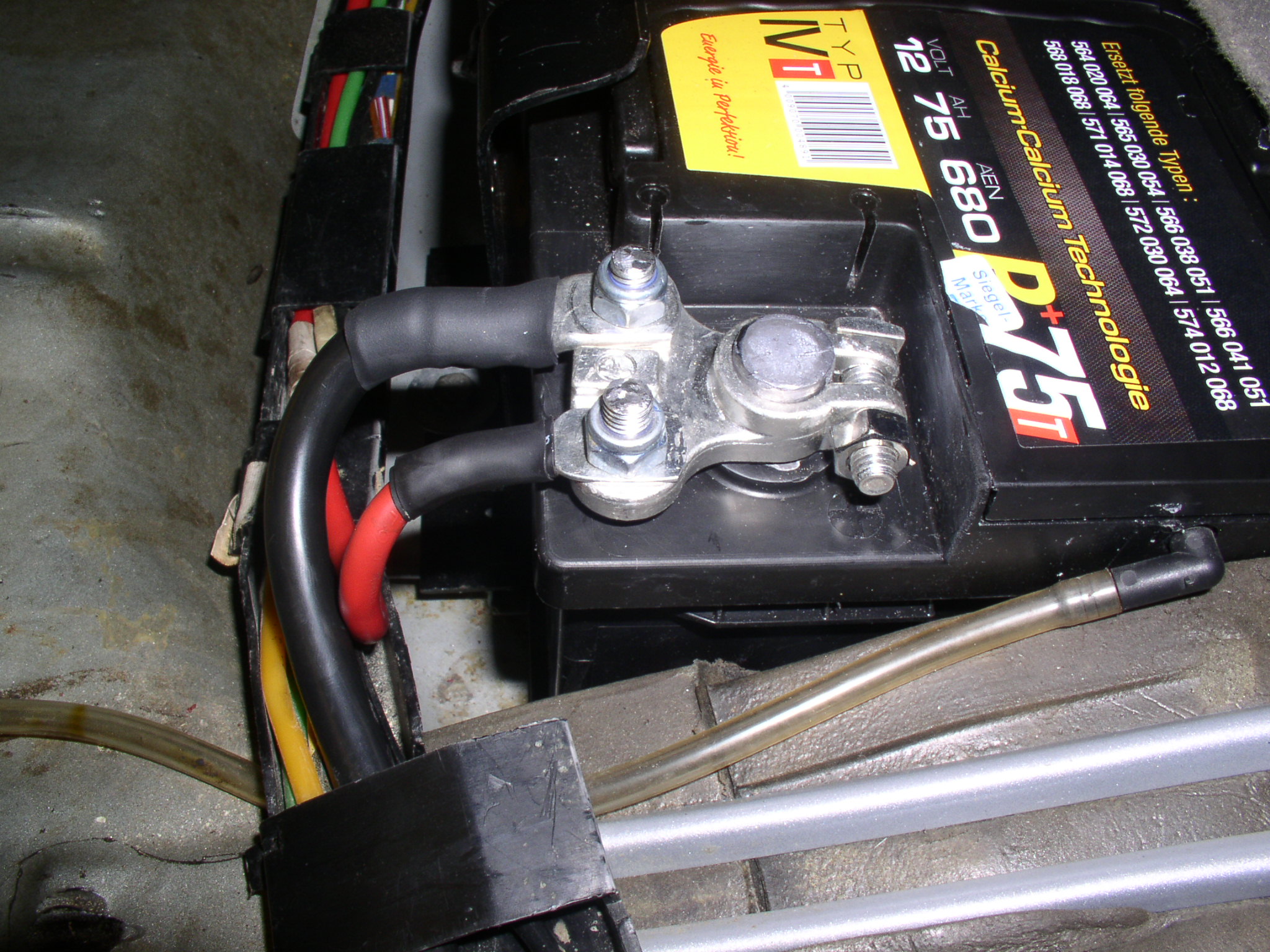

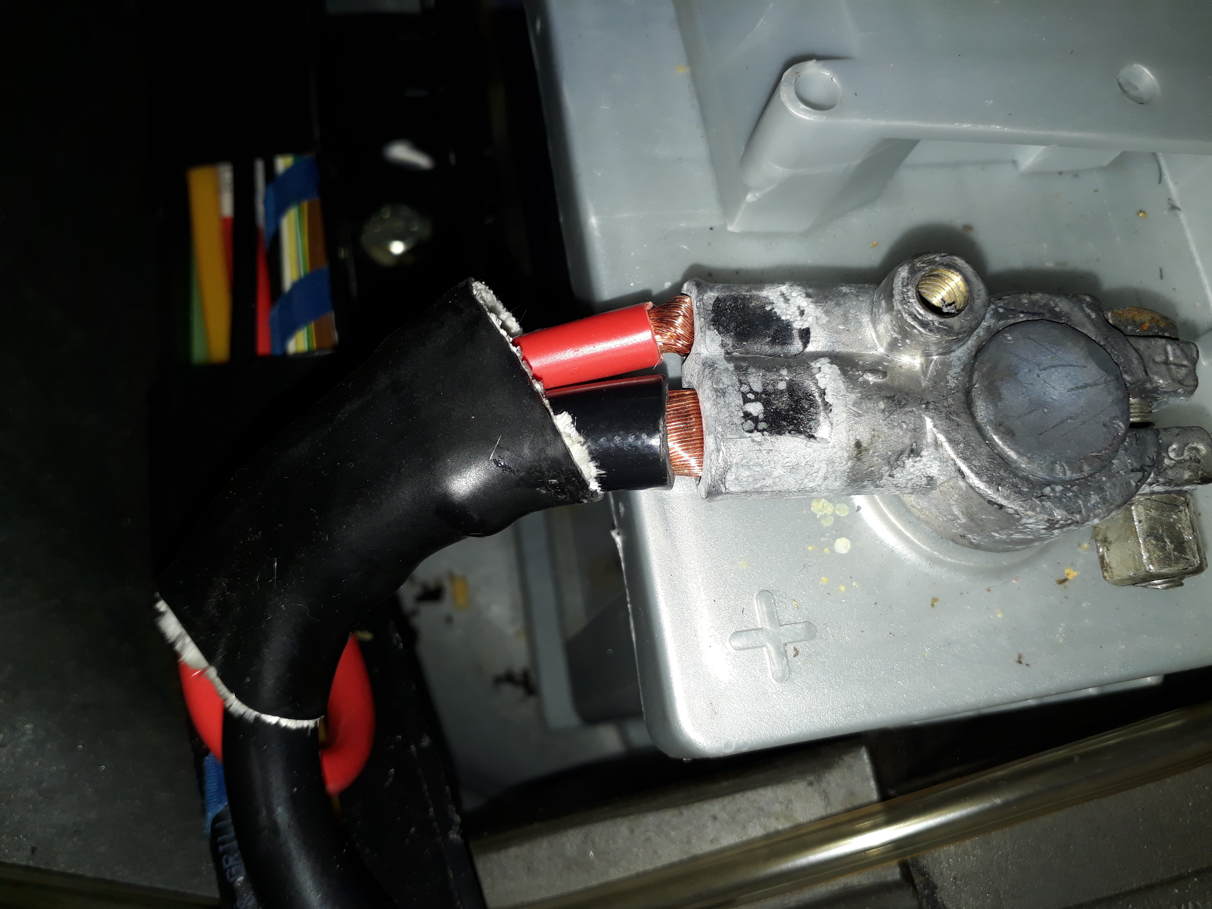

Nun der neue(alte) vom Problemfall:
Von unten sieht er so aus:
Die Schwarzfärbung der roten Ader hat sich allerdings erst nach der Montage eingestellt, das sah beim Einbau noch nicht so schlimm aus.
Fazit:
Anscheinend war die orginal verbaute Batteriepoklemme defekt. Die neue gebrauchte allerdings auch.
