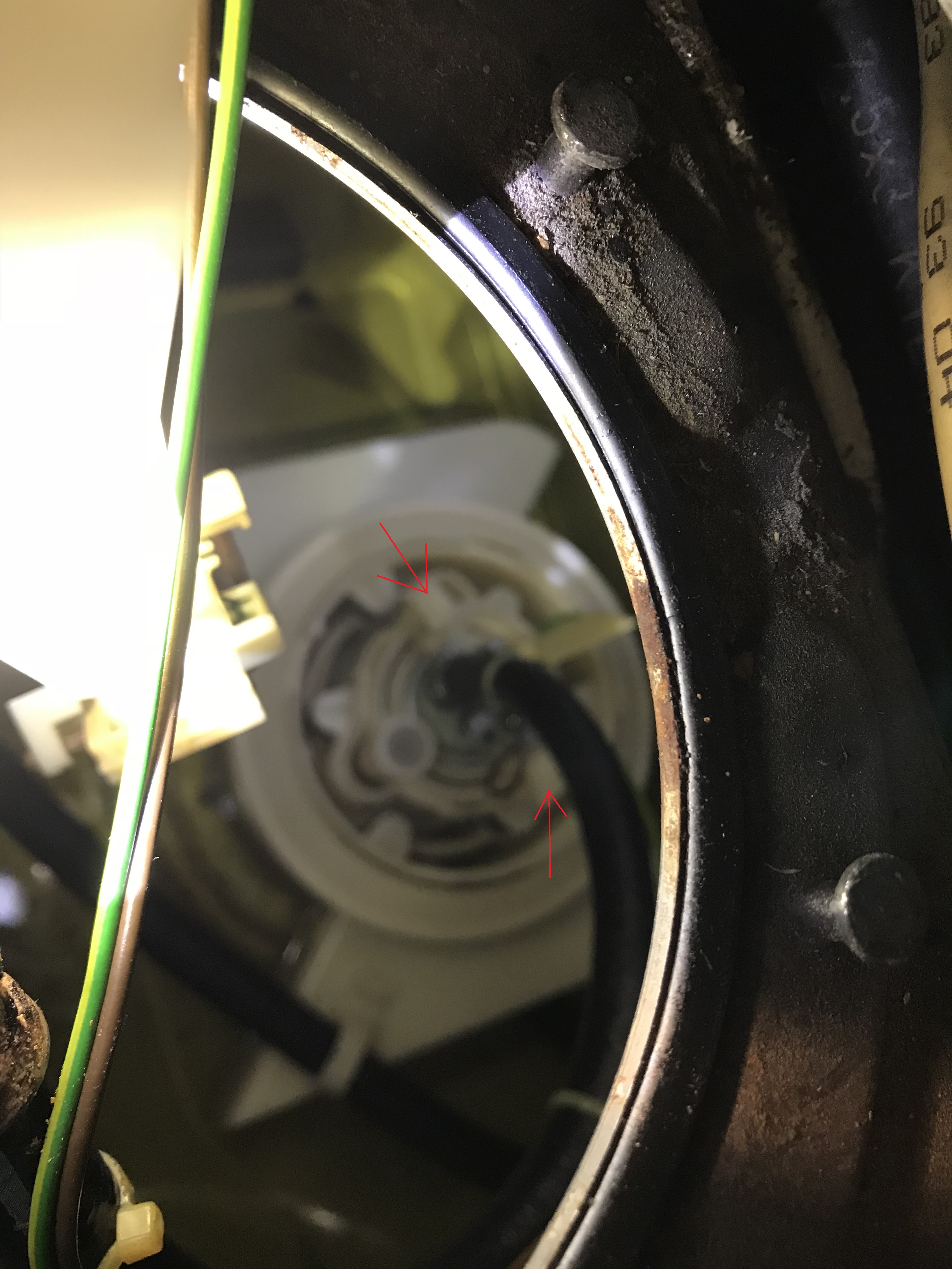

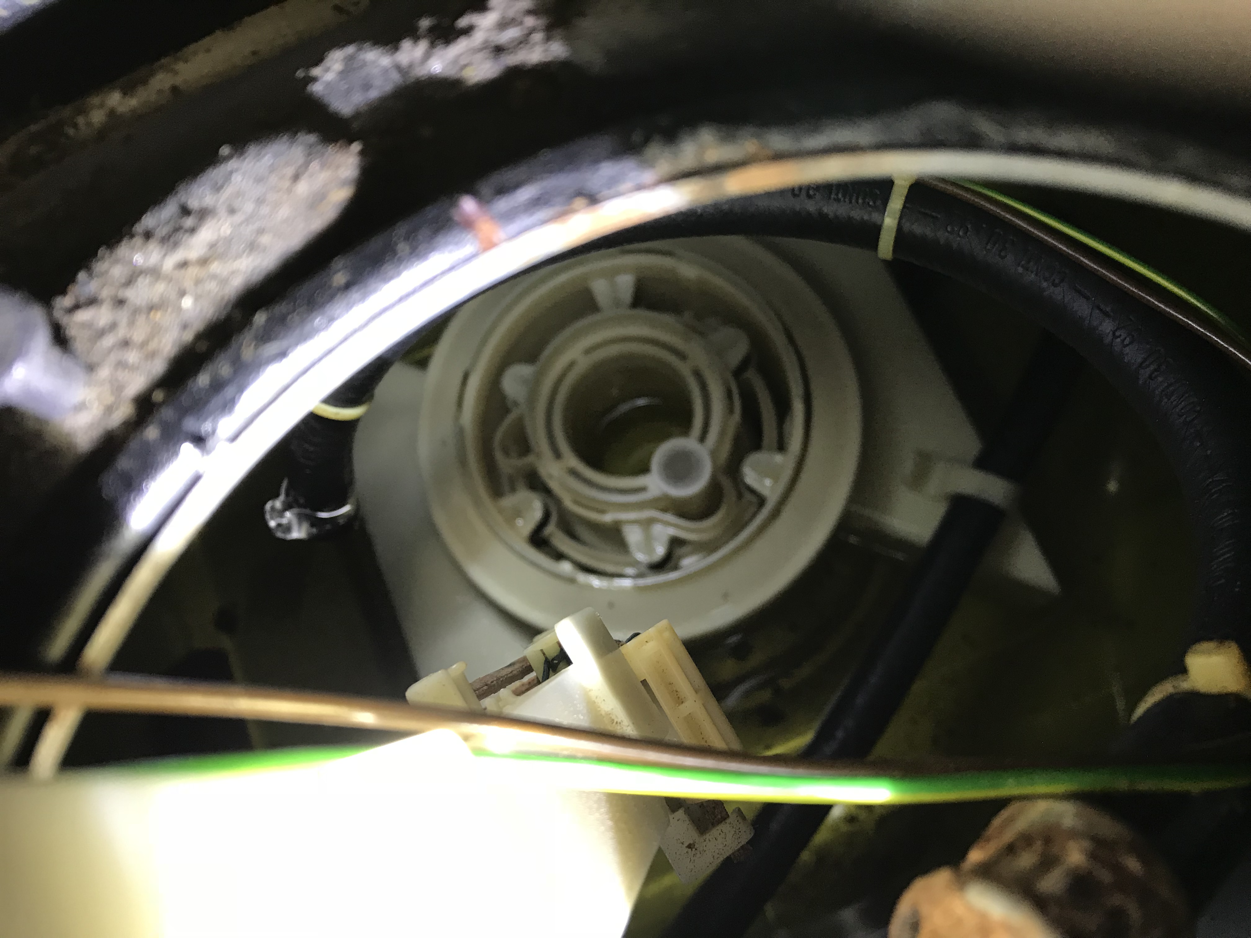

So,
ich bin etwas weiter.
Nach Hochziehen des Deckels mit dem Schwimmer habe ich zunächst versucht, die beiden Verschlauchungen zu entfernen, der Druckschlauch war ohne Gewaltanwendung (habe ich mich erstmal nicht getraut) nicht lösbar (Bild 0317) in seiner Verschraubung.
Ich habe dann versucht, an dem Deckel mit Schwimmer vorbei den die Pumpe umfassenden Käfig (der mit den drei "Nasen") zu ertasten und durch 1/8 Linksdrehung -wie in der Anleitung beschrieben- zu lösen. Dies gelang mir mit verfügbarer Handkraft nicht...
Anschließend habe ich versucht, die Pumpe "einfach" über die zwei Rastnasen (rote Pfeile in Bild 0315) hinweg nach oben heraus zu ziehen. Diese ging mit nur ganz geringem Widerstand. Jetzt (siehe Bild 0339) sind die Rastnasen nicht mehr zu erkennen - habe ich die abgebrochen?? An der herausgezogenen Pumpe habe ich die elektrische Anbindung (Schrauben) sowie den Druckschlauch mit verpresster Schelle entfernt.
Auch bei direktem Anschluss an die Batterie und nach Klopfen auf das Gehäuse sagt die Pumpe lediglich leise "Klick" -> sie ist definitiv defekt und ich bin guter Hoffnung, dass nach Einbau des bestellten Ersatzteils (Durchmesser ist zumindest gleich wie bei der ausgebauten) der alte Wagen zu neuem Leben erwacht.
Frage: Was ist mit den beiden Rastnasen passiert und wie bekomme ich die neue Pumpe wieder fest?
Viele Grüße,
Dieter

- Beiträge: 7179
Re: Vorstellung aus Südhessen und gleich die ersten Fragen
Diese Pumpenhalterung ist die mit Bajonetverschluss bzw. einrastung. Vorgesehen mit Adapter für eine 43er Pumpe.
Das gesamte Krafstoffstaubehälteroberteil lässt sich herausnehmen. Eben mit dieser berühmten Drehung.
Wie genau sich das jetzt verhält mit der Wiedermontage, da du die Pumpe so einfach aus dem Adapter gezogen hast, weiß ich leider nicht, da ich nie einen solchen vor mir hatte.
Aber die Bilder und Anleitungen aus der Selbstdoku sollten helfen.

ich bin seit gestern abend weiter und habe ein wenig Erfolg!
Die neue Pumpe hatte im Ansaugstutzen kein Feinsieb, dies habe ich von der defekten Pumpe umbauen können.
Der Wiedereinbau der nach oben herausgezogenen Pumpe ging recht einfach, mit einer leichten Drehbewegung fand der asymmetrische Einlassstutzen seinen angestammten Platz und die Pumpe ließ sich dann problemlos in die originale Position einsetzen. Sie sitzt da recht stramm drin, ohne die offensichtlich beim Ausbau abgebrochenen Kunststoffklammern am Gehäuse.
Die neue Pumpe ist eine "Bauart Bosch", mit Stecker direkt an der Pumpe, die alte war die Variante (Pierburg?) mit Schraubanschlüssen. Das im Tank befindliche Anschlusskabel der Pumpe war dabei, leider sind die oberen Flachstecker eher qualitativ mäßig, sodass ich da später nochmal dran muss, diese auszutauschen (aufgrund meiner Neugierde, ob alles klappt, habe ich erstmal den Zusammenbau komplettiert).
Bei Einschalten der Zündung war zunächst das übliche, kurze Surren zu hören. Um die Kraftstoffleitung zu entlüften, habe ich das Relais ein paar Sekunden per Hand daueraktiviert, bis das "Schlürfgeräuch" nachließ. Dann hinten nochmal nachgesehen, ob alles dicht ist - war es natürlich nicht und musste nachgebessert werden mit einem 17er Schlüssel.
Der erste "echte" Startversuch des V6 nach 10 Jahren war dann auch sofort erfolgreich - er musste sich keine 2 Sekunden bitten lassen.
Es hört sich so an, als würde er nur auf 5 Zylindern laufen - evtl. liegt hier noch ein Problem mit einer festhängenden Einspritzdüse vor.
Ich habe den Motor etwa 5min mit Standgas laufen lassen, nach und nach mit wärmer werdenden Öl ließ das Tickern der Hydrostößel nach.
Zweimaliges Treten der Kupplung hinternander ließ auch diese funktionieren, und ich bin spaßeshalber mal ein paar Meter rückwärts aus der Garage gefahren, um den Wagen dann gleich wieder hineinzufahren. Die Hinterradbremsscheiben sind beide stark verrostet, leisteten aber weniger Widerstand wie befürchtet. Die vordere Bremsanlage sieht dahingegen sehr gut aus, die Scheiben sind noch nahezu bei 100% und nur wenig angerostet.
Ach, noch etwas, nach der ganzen Aktion habe ich jetzt auch eine funktionierende Tankanzeige - die stand vorher nämlich hartnäckig auf Linksanschlag.
Ich bin auf die erste, ganz behutsame Testfahrt, die zu einer Autowaschanlage in der führen wird, gespannt.

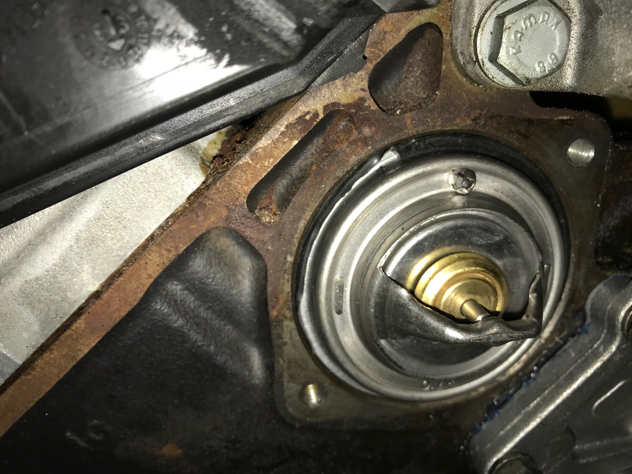

Heute hatte ich vor, "nochmal schnell" den Thermostaten vorsorglich zu tauschen. Leider ein "Satz mit x" - war wohl nix.
Auf den ersten Blick sah der neue Thermostat (Hersteller "JP Group") genauso aus wie der alte. Allerdings habe ich es nur mit viel Mühe geschafft, ihn in die Aufnahme im Motorblock hineinzubekommen. Bei der Gelegenheit hat es dann die mit dem Thermostat fest verbundene Dichtung abgeschert... Also wieder mal eine kleine Verzögerung auf der Baustelle.
Dieter
Neue Wasserpumpe ist drin, und für die Nockenwellenräder (neue Simmerringe liegen bereit) muss ich mir erstmal nen kleineren Abzieher beschaffen.

Fest verbunden? Die kenne ich nur mit losem Gummiring, den man einfach mit einem bischen Fett fixiert.

er war nur vermeintlich fest verbunden. Der Dichtring des neuen Thermostaten hatte nicht die Bauform "O-Ring" des alten Thermostaten, sondern war geschlitzt und rundum auf den neuen Thermostaten aufgelegt - so fest auf der Kante, sodass es für mich so aussah, als ob das so gehören sollte. Beim Hineindrücken in die Aufnahmeöffnung hat es dann die Dichtung zerlegt. Ich habe nun den neuen Thermostaten mit der alten O-Ring Dichtung wieder eingebaut.
