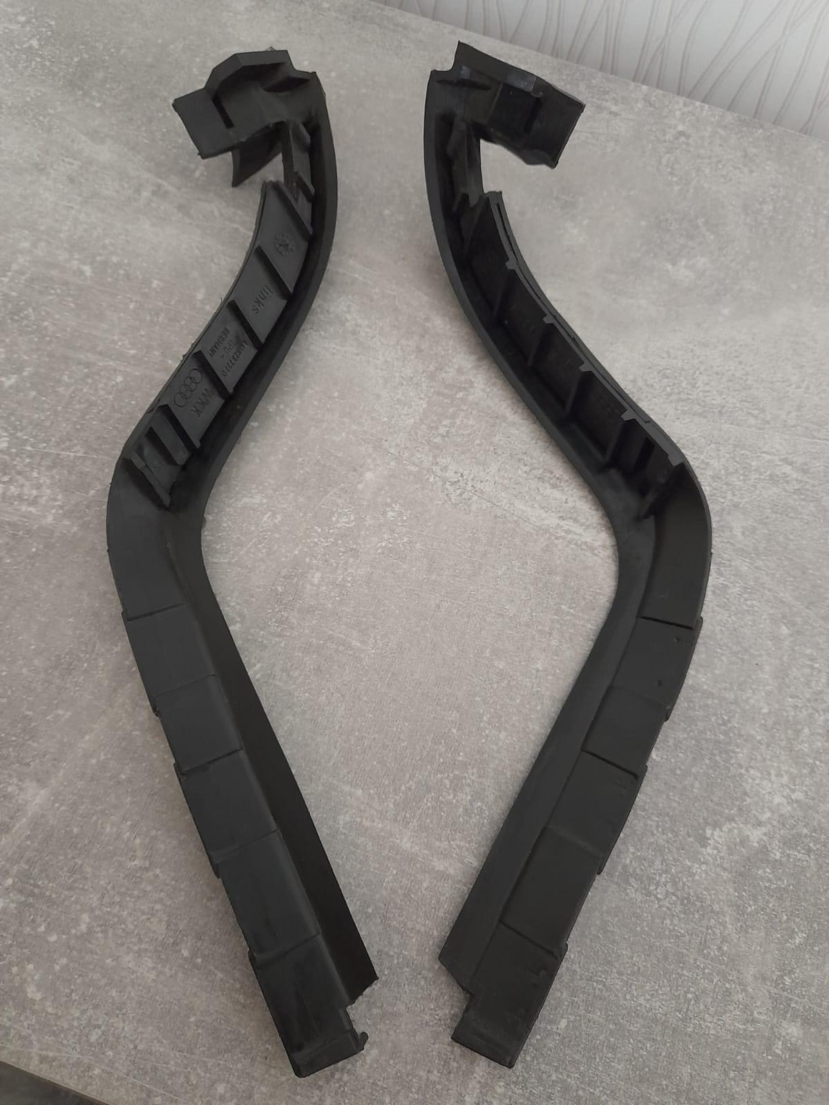

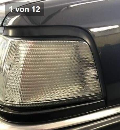

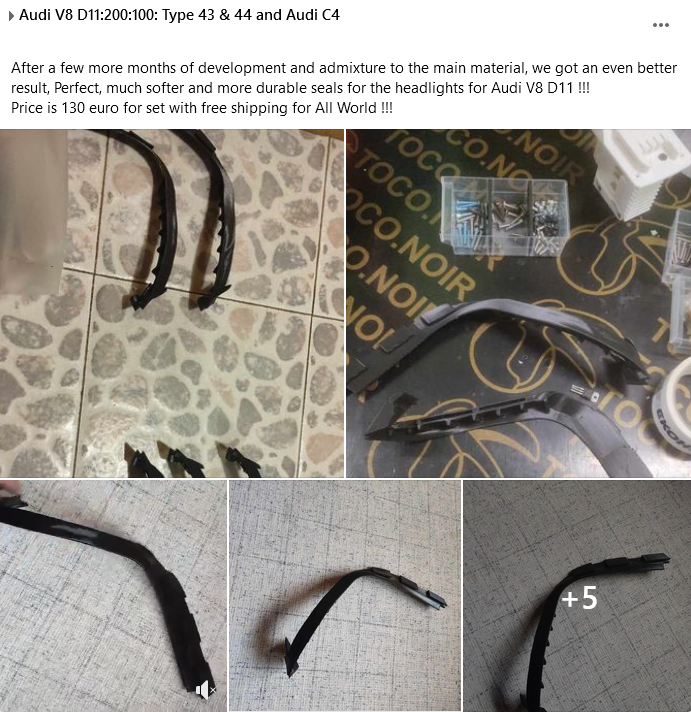

durch Zufall bin ich auf diese Dichtungen aufmerksam geworden, die es wohl für die Frontblinker am normalen 100er gibt. Das sieht für mich sehr stimmig aus und schließt den etwas hässlichen Spalt:
Dichtung Frontblinker
Dichtung Frontblinker Detail 1
Dichtung Frontblinker Detail 2
Kennt die jemand oder hat die schonmal jemand verbaut? Ich finde, dass diese den Spalt um die Blinker recht gut füllen.

das erste Bild von dir müsste von einem V8 sein!?
Kenne diese "Dichtung" vom Typ89 meiner Frau, der hat die verbaut.
An sich eine feine Sache, mir gefällt der Spalt zwischen Blinker und Kotflügel bei meinem 100er mal garnicht. Habe schon viel versucht mit einstellen vom Scheinwerfer den Spalt kleiner zu bekommen, leider erfolglos, da man recht schnell im Anschlag vom Blinker hängt!
Gruß Yannik

Die Befestigung würde mich interressieren...
Beim Typ89 sind am Scheinwerfer zum Reflektor rüber Bohrungen, in diese wird die Dichtung nur eingeclipst.

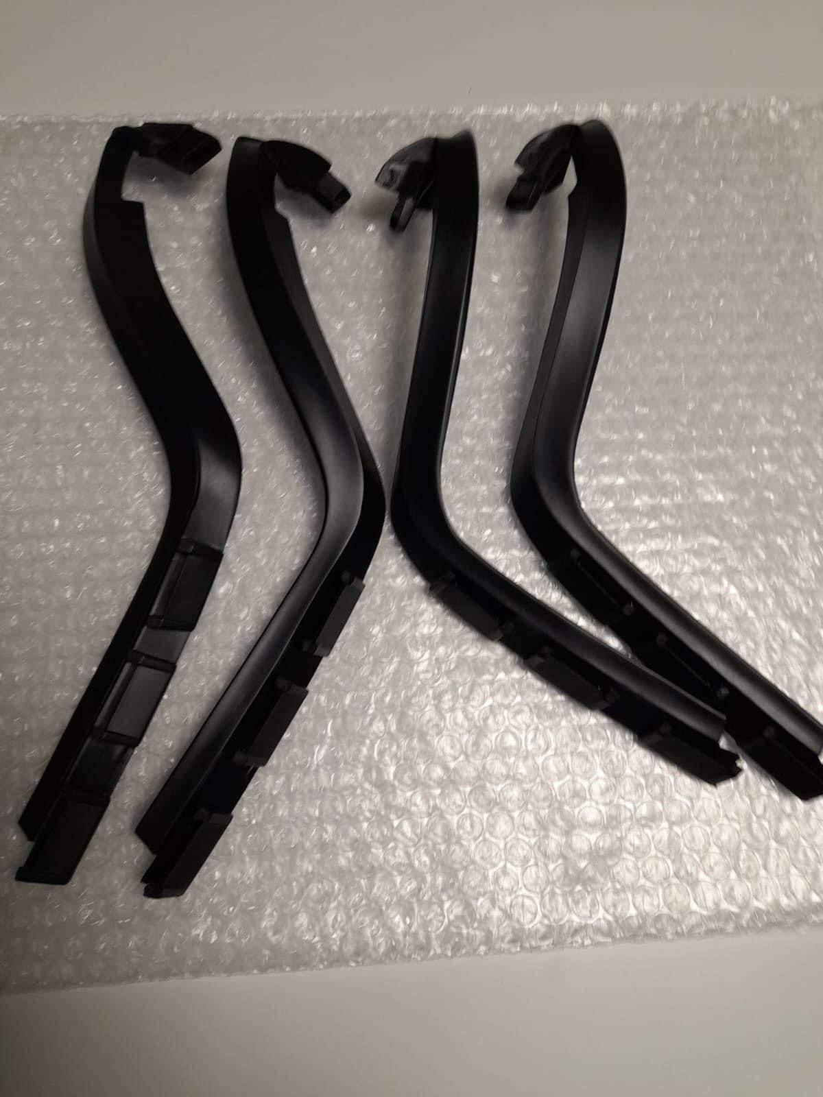

Diese Dichtungen wurden bei Facebook angeboten, waren nicht gerade günstig. Daher habe ich erstmal die Finger davon gelassen, da der Verkäufer auch nicht aus Deutschland kam. Aus diesem Facebook Posting stammen auch die Bilder. Doch leider finde ich in dem Sumpf diese Postings nicht mehr - denn die Dichtungen wurden mehrmals angeboten :roll: - auch mit einem positiven Feedback, allerdings kann man da auch nicht sicher sein, ob das dann echt ist... das social media Gedöns ist für mich ein Graus! Daher bin ich auch froh, dass ich da Zeug lezten Monat eingestellt habe...
PS: hab's wieder gefunden... :oops: Dank der google-Unterstützug... Es handelt sich wirklich um eine V8 Dichtung und das Paar soll 13 Eur kosten, kommt dann aus Sofia. Hat man da eine Chance, dass das auch beim Typ44 passt? Ich habe noch keinen V8 näher verglichen in diesem Bereich...

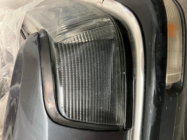

die Seitenblende beim V8 ist eher wie beim Cabrio oder Audi 90 Bestandteil des Scheinwerfers.
Diese geht deutlich weiter in den Kotflügel als beim Audi 100 oder 200.
Ich müsste mal nachmessen - aber es sind eher Zentimeter als Millimeter.
Vermutlich wirst Du mit einem selbst zusammengeklebten Profilgummi ein besseres Ergebnis erzielen.

DerSporti hat geschrieben: 10.10.2023, 07:09 Könnten Teile vom B3 sein.
https://shops.audi.com/de_DE/web/tradit ... erm=953151
Wohl kaum, die sind viel zu kurz und müssen auch nicht so nen Schacht wie beim 44er abdecken....
Beiträge: 742
Re: zusätzliche Dichtung am Frontblinker
CarstenT. hat geschrieben: 10.10.2023, 07:32 Wohl kaum, die sind viel zu kurz und müssen auch nicht so nen Schacht wie beim 44er abdecken....
Ist ja nicht von mir, die Behauptung dass das Teil auch beim T44 passen würde. Habe es nur im AKTE (*Produktname ersetzt*) entdeckt weil mir das Bild "1 von 12" im Beitrag von Fussel sehr nach B3 aussieht: https://commons.wikimedia.org/wiki/File ... _S_1.8.jpg
Edit: Das Bild bzw. die Teile die darauf zu sehen ist, scheint mir auch keine Original Audi Konfiguration zu sein. Vom Fugen- und Kantenverlauf her, sieht es sehr "individuell" zusammen gestellt aus.

Das stimmt, ist aus einer bulgarischen Nachproduktion. Scheint eine private Repro zu sein und im Facebook Posting steht etwas vom V8 - was ich anfänglich verdrängt hatte :-(
Screenshot
Screenshot

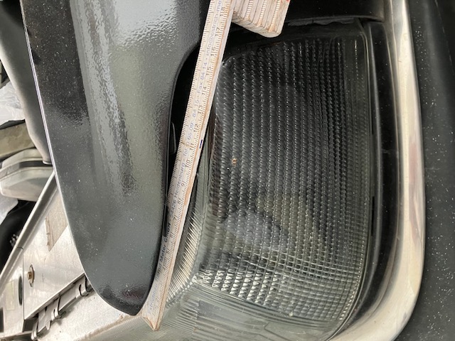

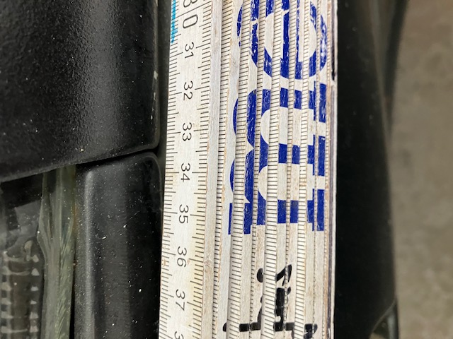

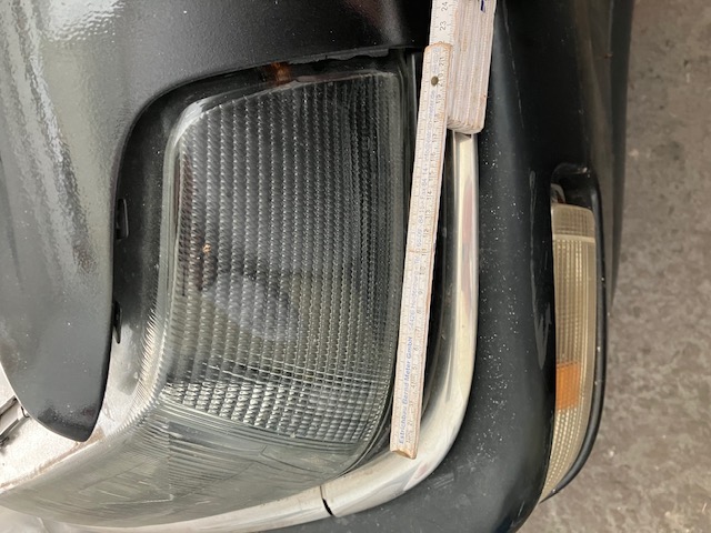

hier mal ein paar Maße:
Dichtung am V8 D11
Abstand vom Radausschnitt:
Abstand von der Kotflügelspitze:
Abstand von der Scheinwerfervorderkante:
Die Maße am 100er muss ich erst noch abnehmen.

hier die Maße vom V8 - ergänzt um die Maße vom 100er Gradkantler:
Abstand vom Radausschnitt: (33,5 beim V8, 41,5cm beim 100er)
Abstand von der Kotflügelspitze: (15cm beim V8, 12cm beim 100er)
Abstand von der Scheinwerfervorderkante: (21cm beim V8, 14,5cm beim 100er)

StefanS hat geschrieben: 09.11.2023, 20:53 hier die Maße vom V8 - ergänzt um die Maße vom 100er Gradkantler:
Danke für Deine Messungen. Wenn ich das richtig interpretiere, ist die Kotflügelkante beim V8 größer, als beim 100er - das heißt man kann die V8 Dichtung kürzen, damit sie beim 100er passt?
