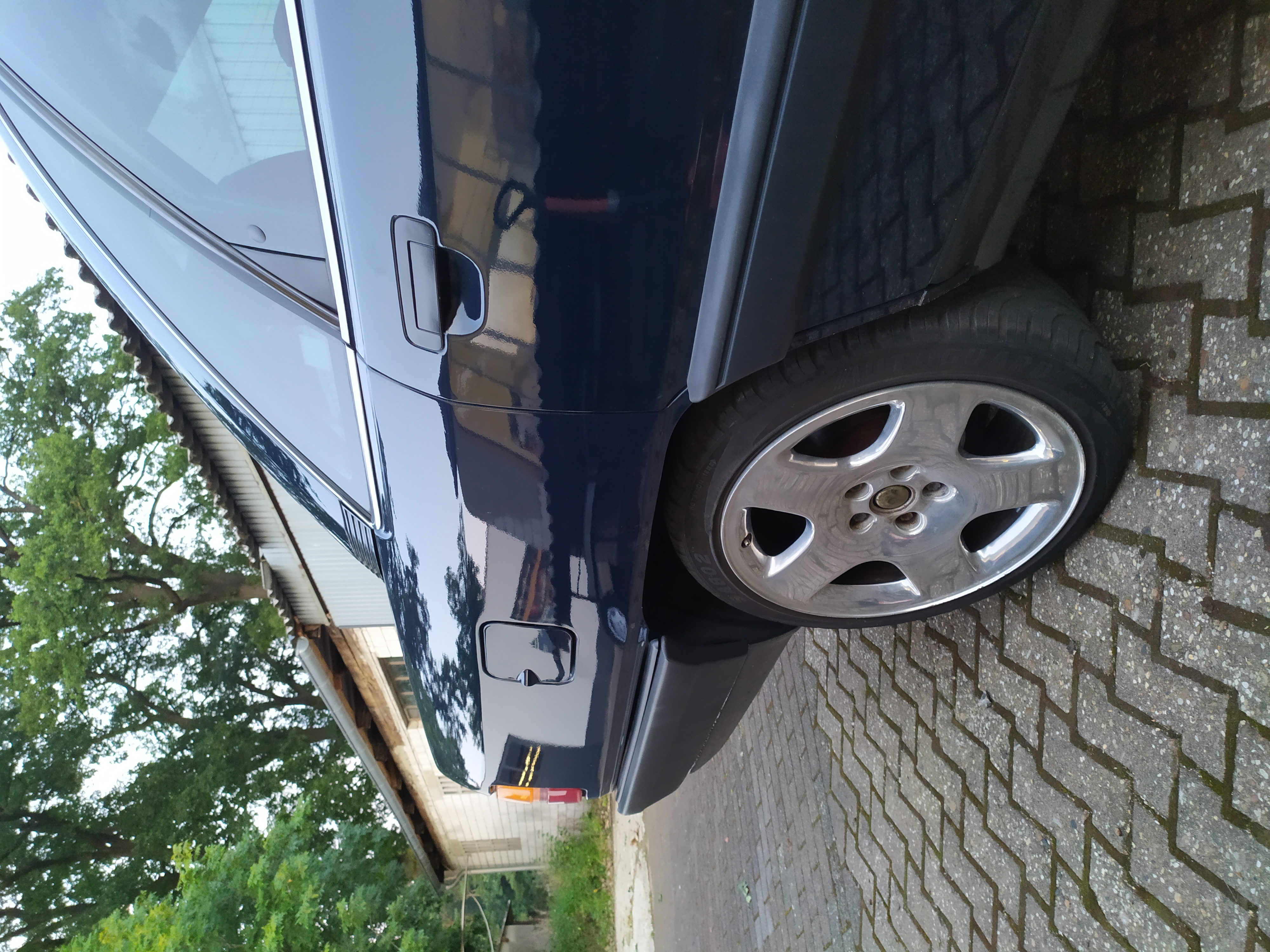

Auf meinem 100er Turbo würde ich gerne die Parabol vom Audi A8 fahren.(17x8 ET48)
Ich habe die Felgen letztens Probemontiert und mit kleinen Spurplatten passen die Räder super.
Auf Anfrage bei der Dekra sagte man mir, dass ich allerdings nur mit Originalen Reifenmaßen der Felge (Vom A8) fahren dürfte, was ja auf dem 100er unmöglich ist. (Viel zu großer Abrollumfang, maximal 45er Fahrbar)
Ich weiß allerdings, dass es in Deutschland viele gibt, die die Parabol mit kleineren Reifen fahren (VW Fraktion)
und sogar einige, die die Felgen aufm Typ44 eingetragen haben.
Traglast usw ist ja kein Problem.
Die Felgen sind wirklich schön und ich würde sie ungerne wieder verkaufen.
Wenn jemand einen Tipp hat, wie ich die Felgen eingetragen bekomme ohne für vierstellige Beträge ein Festigkeitsgutachten zu machen wäre ich sehr dankbar. :)
Ich hätte gedacht ein Gutachten vom Reifenhersteller für 17x8J würde reichen, aber wir sind ja hier im großartigen Deutschland.... :verlegen:
Grüße vom Felix :)

Leider kann ich Dir bei der Eintragung nicht weiterhelfen. Hast Du ein Photo von den Parabol auf dem Typ 44? Ich kann mir das gerade nicht vorstellen...
Hast Du schonmal woanders als bei der Dekra gefragt? Evtl bei einer Niederlassung, die auch etwas für Oldies übrig haben.
Viel Erfolg bei der Eintragung!

Der übliche TÜV Schwachsinn wieder… Such dir einen anderen, wenn der keine Ahnung hat.
Traglast muss passen
Freigängigkeit
Reifen muss für das Felgenmaß freigeben sein
Abrollumfang muss zum Tacho passen. Ggf. muss der Tacho angepasst werden
Gutachten für die Spurplatten
Ist so oder so eine 21er Abnahme. Liegt im Ermessen des Prüfers.

So siehts aus.
Ja ich probiere es morgen noch bei nen Paar anderen.
Der Dekra Prüfer war wenigstens sehr freundlich, vlt ist ja der nächste noch freundlicher und trägts auch ein...
