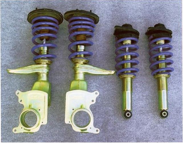

prinziell sieht das umgearbeitete Federbein so aus:
Bild von: http://www.quattromanufaktur.de/catalog ... ucts_id=15

Das ist interessant!
Was bleibt denn vom Originalen Domlager/ Federaufnahme vorn noch übrig?
Hast du hinten fürs Gewinde eine Gewindehülse verwendet oder Gewinde auf den Dämpfer geschnitten?

Re: Ersatzdämpfer für gekürzte Federbeine
Hallo.
Vom originalen Domlager bleibt alles...ausser dem großen Kugellagerring und dem Drehteller über.
Ich habe damit alle Kräfte auf das innere Stoßdämpferlager umgeleitet und mit einem kleinen Kugellager die Verdrehbarkeit abgesichert.
Hinten kann man direkt Federbeinkomponenten von anderen Installationen ohne Umarbeitung nutzen. Das Gewinde ist bereits vorhanden. Ich habe lediglich zusätzlich einen größeren unteren Federteller angepasst und darauf eine Federeinlage gesetzt, um die Feder aufzunehmen.
Sebastian
