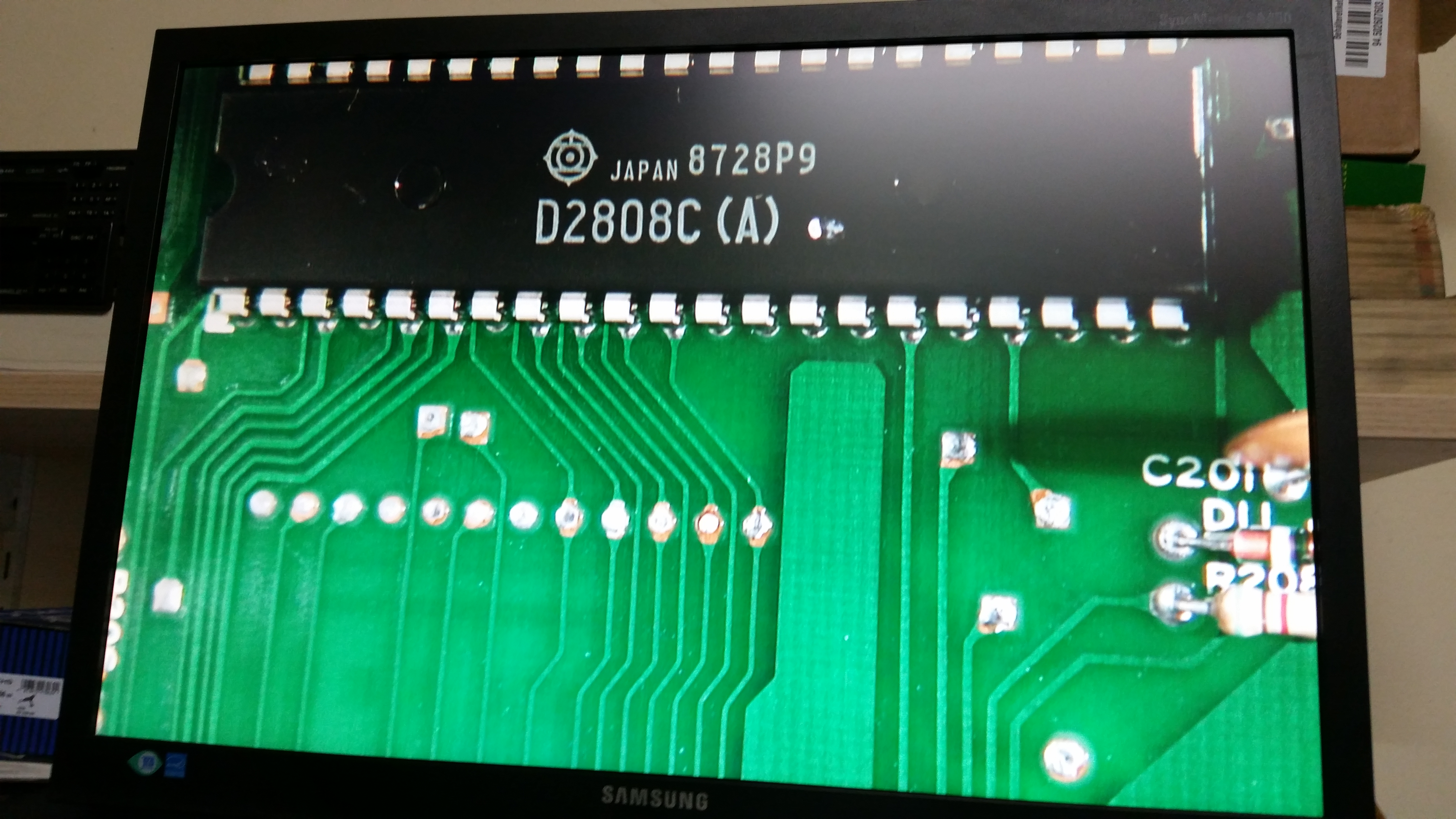

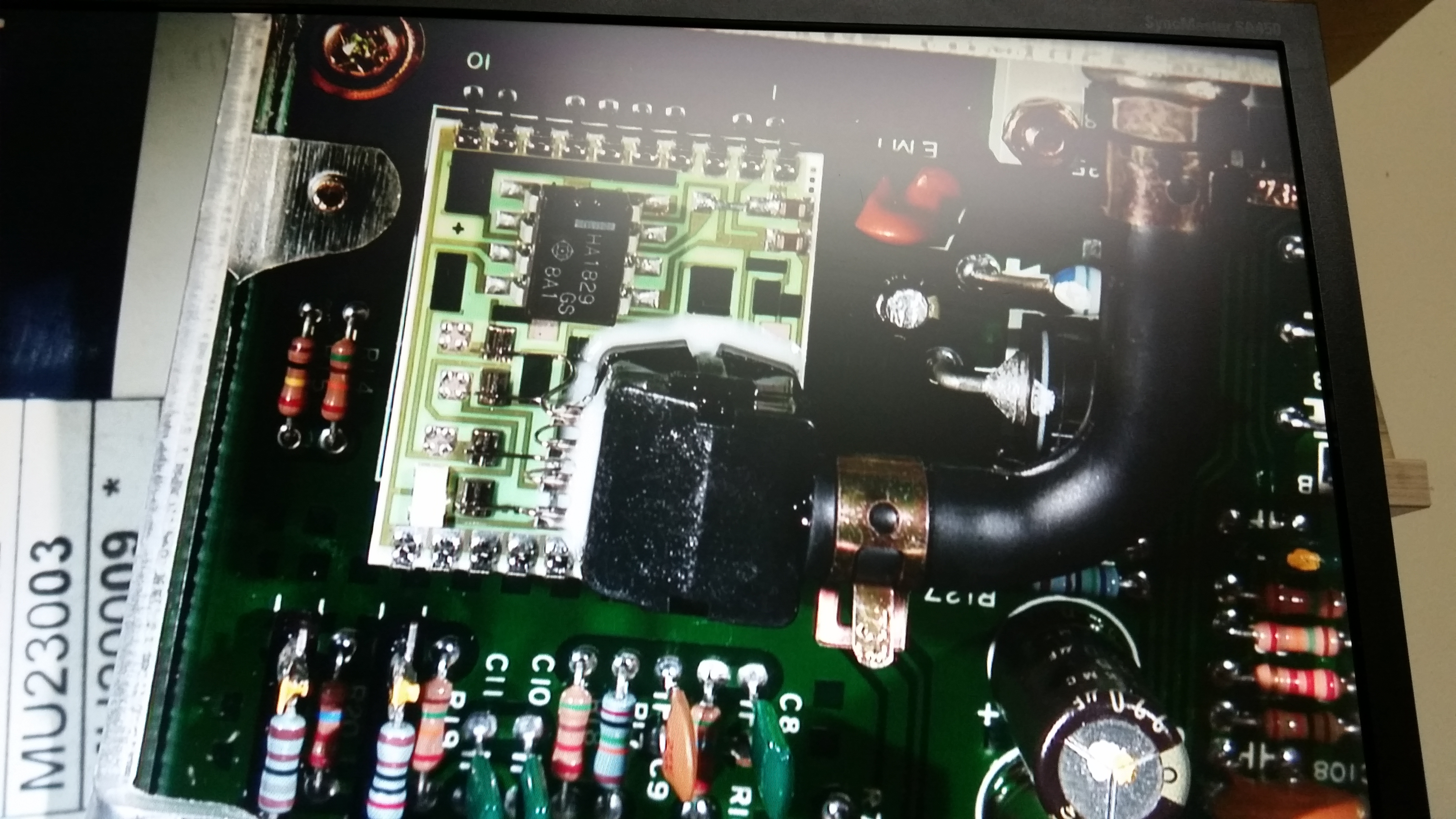

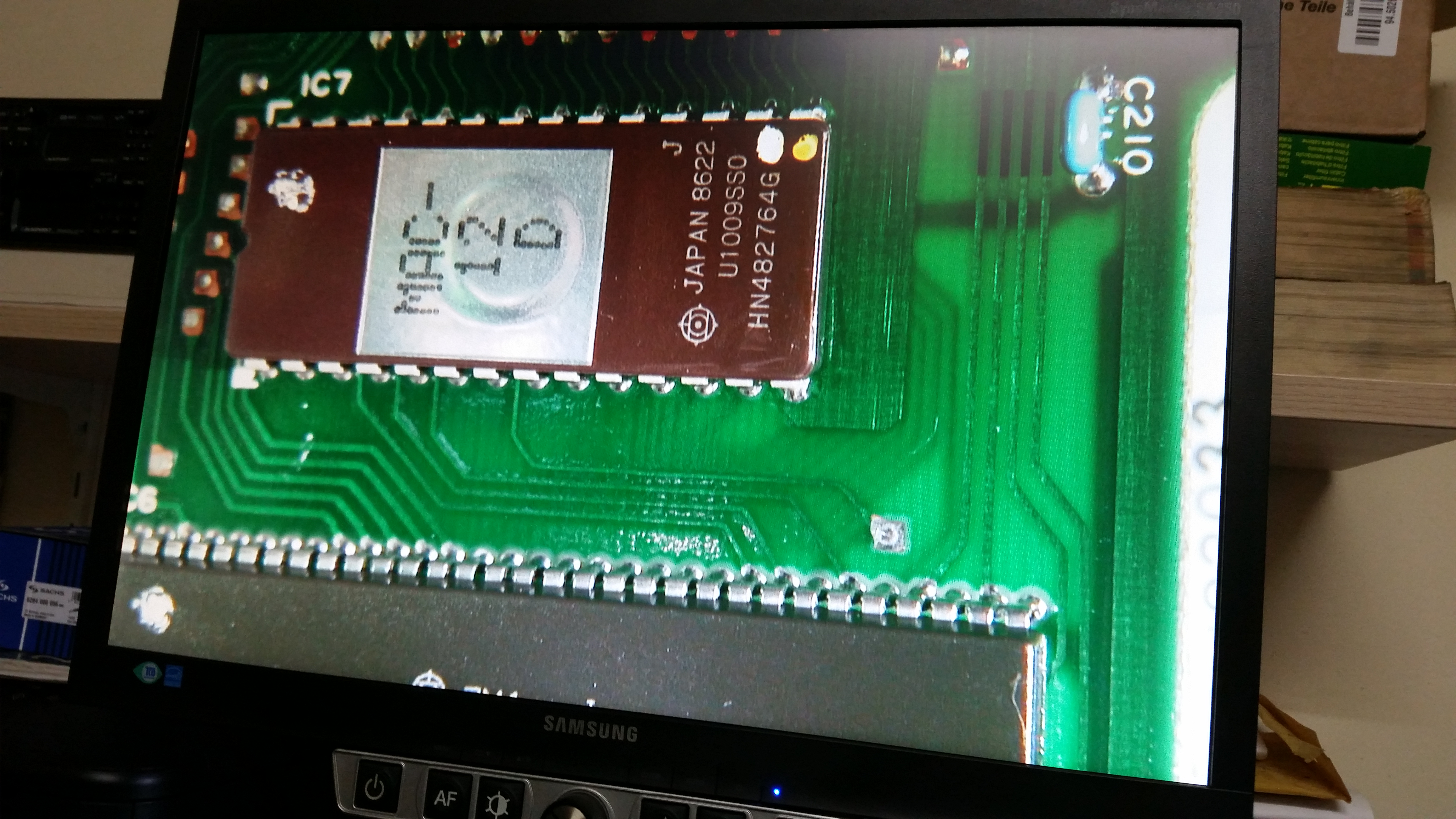

Nabend es geht um meinen 200er 10V 1B BJ88 mir wurde beim verkauf gesagt dass er bei ABT gewesen sei und am Steuergerät was geändert wurde womit er von Original 200Ps auf 250Ps kommt?.
Heute habe ich das Steuergerät geöffnet und siehe da keine Eproms die man entfernen könnte meine Frage hier, wurde dass vllt umgelötet? Hier ein paar Bilder mit meiner Lupe:).Er drückt Maximum 1,8Bar war das bei dem 1B Original? Werte habe ich aus dem Bordcomputer.

also der chip ist noch der originale! kann nur sein das er neu beschrieben wurde! ladedruck hat der 1B serie 0,6bar also 1,6 im kombi!

Zum neu Beschreiben muss der Aufkleber runter, um es vorher zu löschen . Die Eproms kann man auch nicht In Circuit brennen. Es sieht nicht so aus, als ob es mal ausgelötet wurde.
