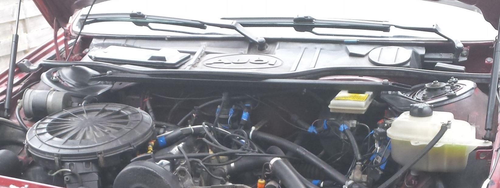

Ich hab mir die selbst gebaut. Die Bleche vom C4 genommen und angepasst. Dann zwei Muttern oder eben Distanzstücke drunter und Strebe drauf, das passt bei mir dann auch mit dem Bremsflüssigkeitsreservoir und der Motorhaube. TÜV hat nicht gemeckert. Ich hab leider nur ein Bild mit der alten Strebe, inzwischen ist eine passende verbaut...

Problem ist ja das es die C4 Bleche nicht mehr gibt.
Tipp bei nen C4 ausbohren, zuschweisen und dann benutzen...
