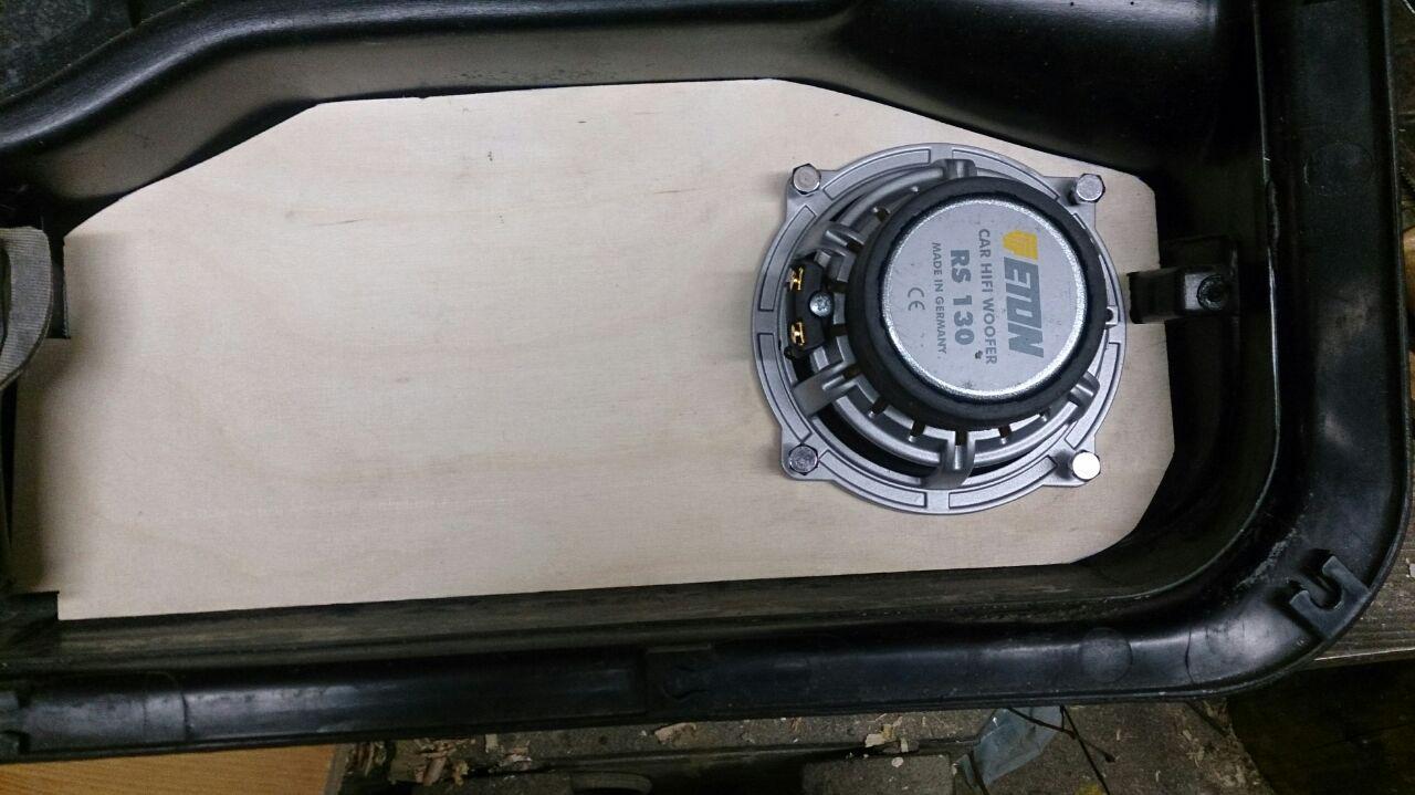

Ich habe heute mal die Befestigungsplatten für meine Bose Pappen gebaut, die werde ich dort einkleben und dann dämmen. ( Die Einschlagmuttern sind mit übertrieben)
Beiträge: 7179
Re: Lautsprecher in Bose-Türverkleidungen
Endlich weiß ich nun wie ich auf den originalen "Auslaß" der Bosepappen die LS ausrichten kann. :D
Aber deine Lösung "einkleben" ist nicht wirlich ernst geneint, oder?
Die MDF-Platte oder Mehrschichtplatte sollte doch am Fensterheberträger/Innentür befestigt sein.
Zur Klapper- oder Eigenbewegungsdämpfung genügen doch schon einige Tesamolldichtstreifen.
Natürlich sollte die Tür dennoch gedämmt werden.
Sieht doch blöd aus wenn die Aussenhaut dicke Backen macht. :lol: :lol: :lol:

Doch, ich hab das vorher mit meinem HiFi Guru abgeklärt... Es ist nicht optimal, besser wäre am Blech befestigt.

So in etwa?

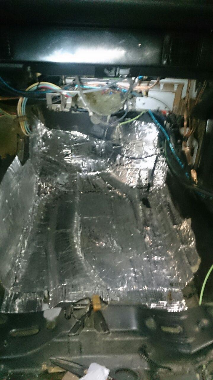

Oder eher so?

Bei mir ist nun leider die Einbautiefe zu groß geworden, irgendwie hatte ich das Türblech anders in erinnerung... habe nun ein Loch für den Magneten rein gemacht.

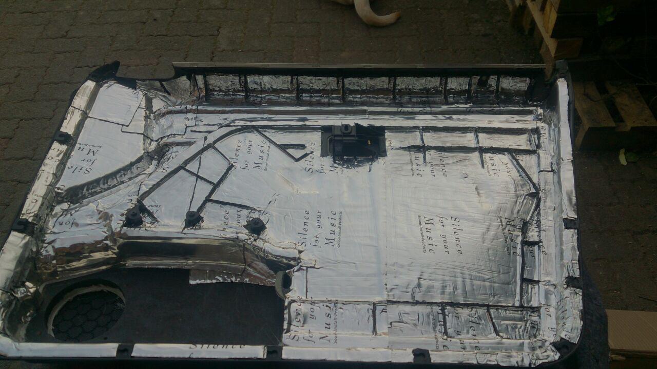

Die Türpappen habe ich heute auch gedämmt.
