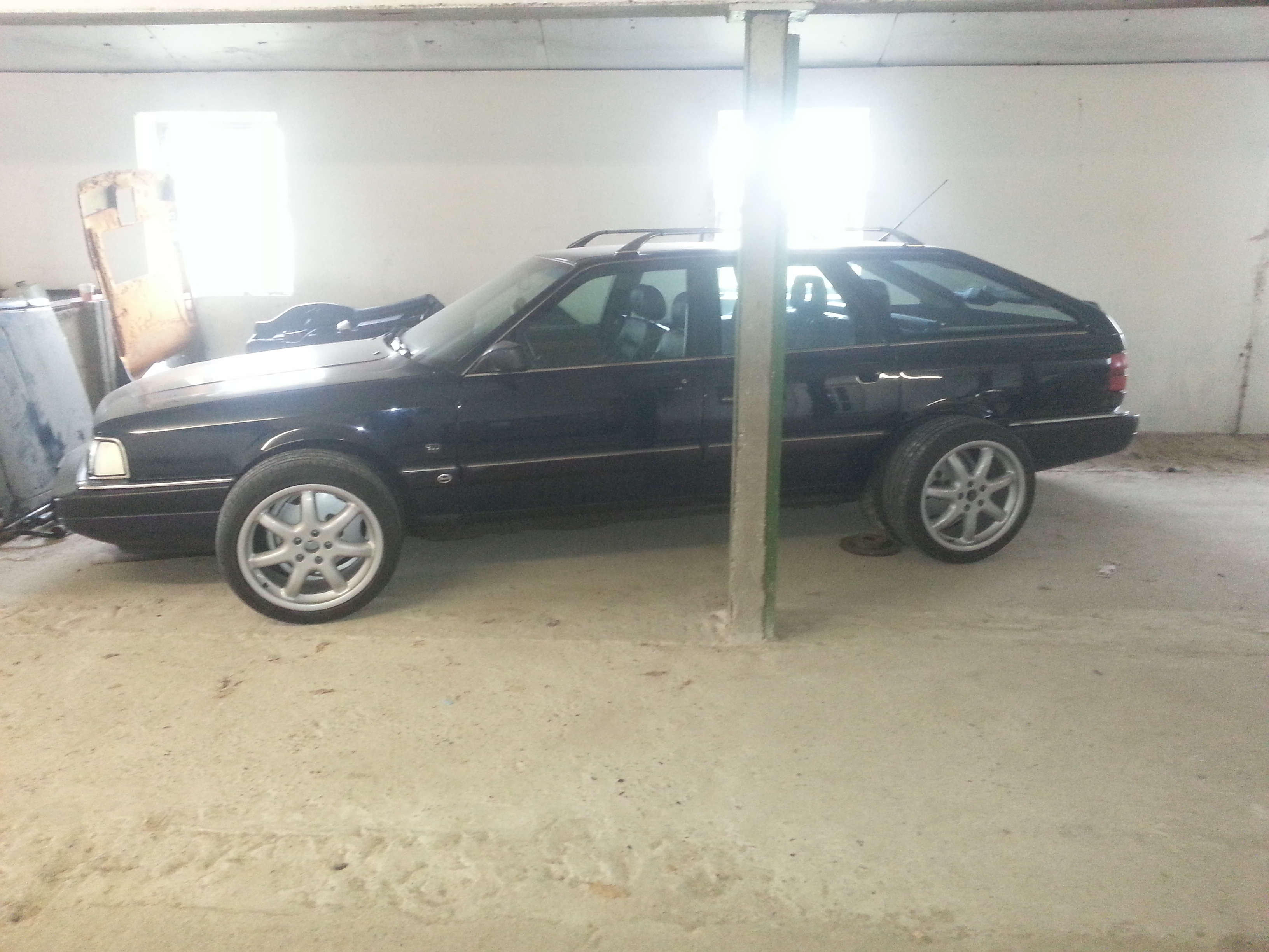

da ich neue Felgen für meinen 220V montieren möchte brauchte ich einen Teilgutachten
Es sind Ronal Felgen 8jx18
es wäre nett wenn jemand was da hätte
mfg Edgar
Audi 200 20V Avant Blau

Steht da ne Audi Teilenummer drin.
Das sind doch A8 D2 Alus.

Die Teilenummer lautet:
4D0601025F ET48
Danke Edgar

Mal bei Audi anfragen. Bekommst die Traglastbescheinigung dann zugemailt....sogar für lau!

wisst ihr ob die Felgen passen mit et48 und 8 j
habe bedenken dass ich vorne spurplatte brauchen werde

Ufos?
Wenn ja, dann könnt es knapp werden

ohne Platten geht es vorn nicht

ja ist ufo bein
muss ich mal die tage dranhalten

Empfehlenswert ist Et um die 30

meine alten Felgen waren auch 8.5J ET 30
nun alle vier krum gefahren
und ich habe diese günstig bekommen und ich mag auch wie die an dem Fahrzeug aussehen
gäbe es Boleros in 18 Zoll hätte ich zugeschlagen

ich habe die Felgen heute drauf gemacht und es hat gepasst es sind zwar grad mal 5mm bis zur spurstange ab das passt
