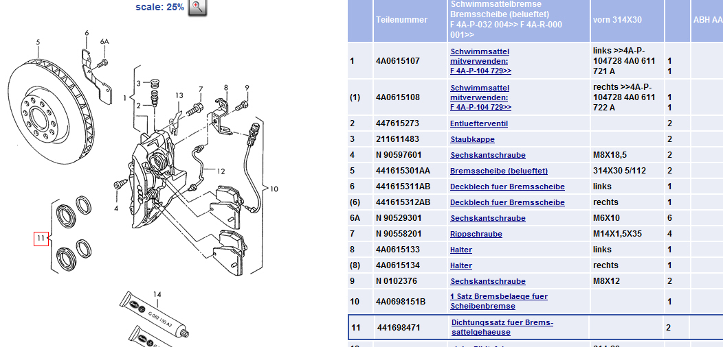

ich bin auf der Suche nach jemandem der Originale S4 HP2 Bremssättel überholen kann. Kennt jemand einen der sowas ordentlich machen kann?
Zur not würde mir auch ein komplett Satz zum überholen reichen, nur finde ich da nichts...
Bin dankbar für jeden Tip.

Hi Jan
hier: http://www.ebay.de/itm/Repsatz-Bremssat ... 0725930364
gibt es nen übrholsatz, aber bemühe mal die Suchfunktion, HP2 Sättel zu zerlegen ist nicht ganz ohne...
gruß Manu
gruß Manu

Hallo Jan,
oder guck mal da http://forum.group44.de/viewtopic.php?f ... BCberholen
mal da anfragen http://www.texerv.com/bremssaettel.htmlProzac hat geschrieben:. Kennt jemand einen der sowas ordentlich machen kann?
sollter es beim Freundlichen schon noch geben oder mit der TN Alternativen suchenProzac hat geschrieben:. Zur not würde mir auch ein komplett Satz zum überholen reichen, nur finde ich da nichts...

von Budweg gibt es einen kompletten Repsatz, guck mal da http://www.passatplus.de/umbauten/bremsen/321/index.htm

Der Satz von Audi ist nicht vollständig und hab auch den von Budweg genommen das geht recht gut. Aber die HP2 würde ich nicht ohne Erfahrung zerlegen. Da ist einige zu beachten.

bin auch am überholen der sattel
wo bekommt man die manschetten her...der budweg ist doch nicht komplett oder
und wo sind die messing hülsen verbaut ich hab sie nicht gefunden...

gib einfach budweg 204324 ein bei google
