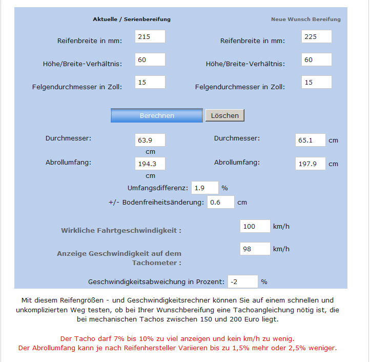

Hey hab nun schon die Suche über ne Stunde bemüht bin aber zu keinem Ergebnis gekommen, meine Frage habe einen Satz Gullideckel 7,5 x15 ET 45 habe diese mit der orginal Bereifung 215/60/15 gefahren würd aber nun evtl. wegen dem Erwerb neuer Pneus auf die größe 225 /60 / 15 umsteigen, kann mir jemand sagen ob der TÜV mir diese Größe einträgt laut Reifenrechner hätt ich ne Tachoabweichung bei 98 statt Hundert aber mein Tacho geht eh 10km + vor. Beim Wagen handelt es sich um nen 90 er Avant Sport Frontie 2,3 Liter eingetragen sind 7,5 x 15 mit 215 / 60 15.Danke für eure Tips gruß Christian

Da Du einen Reifenrechner genutzt hast, ist Deine Frage überflüssig bzw. kannst Du Dir eigentlich selbst beantworten
Egal ob Dein Tacho mit der Serienbereifung 1 oder 10 km/h vorgeht (zu viel anzeigt), er darf bei der Umsrüstung (rechnerisch) nie zu wenig anzeigen

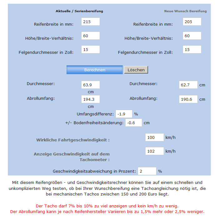

gängige Umrüstgröße für 7,5x15ET35 (vor allem auch als Winterrreifengröße) ist 205/60x15 und ggf. noch 15 mm Spurplatten für "die Optik".

Fahre vorher zu deiner Prüfstation und frage den Onkel dort, ob er die 205er Reifen auf der 7,5j Felge eintragen würde. Manche stellen sich leider ziemlich an. Während alle anderen Versionen der Gullideckel (6,5J und 7J) problemlos unterschiedliche Reifengrößen eingetragen bekommen ist für die 7,5J Felge von Audi nur die Dimension 215 freigegeben. Es liegt also am Prüfer, ob er trotzdem 205er akzeptiert und einträgt oder nicht.
