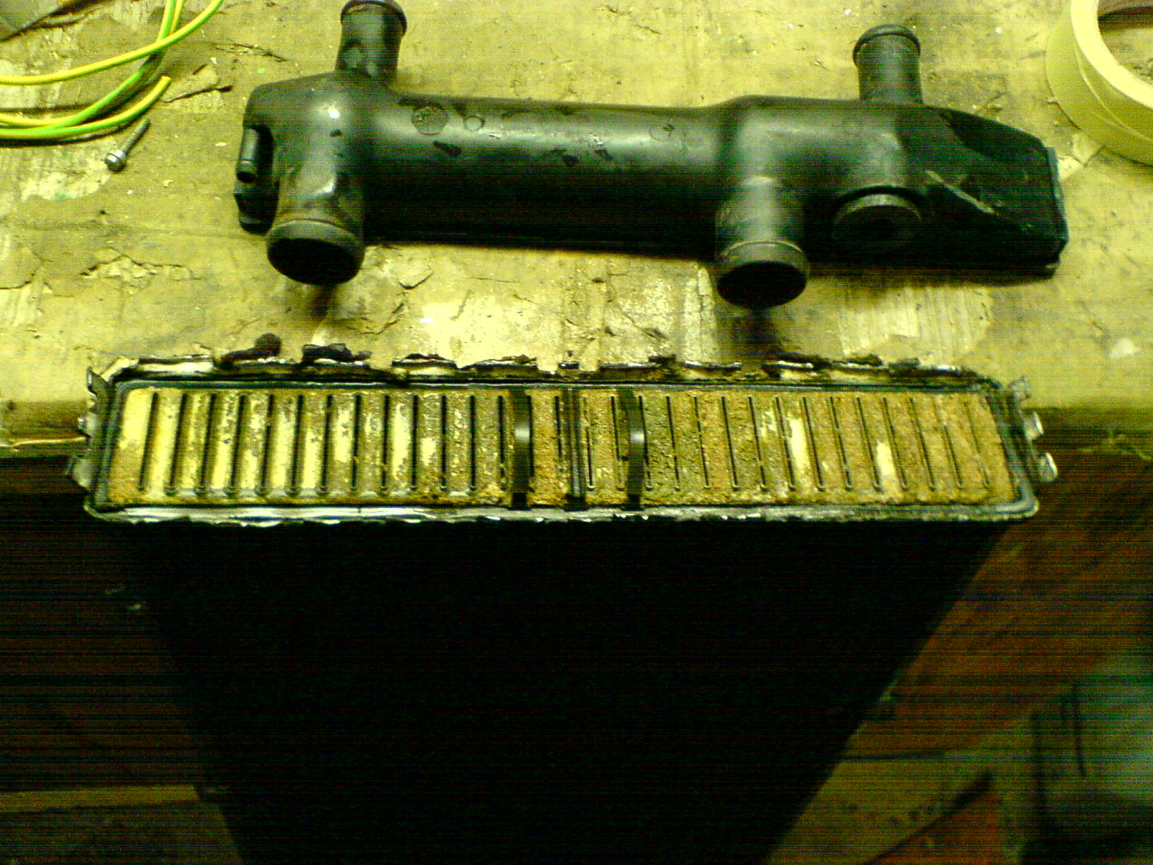

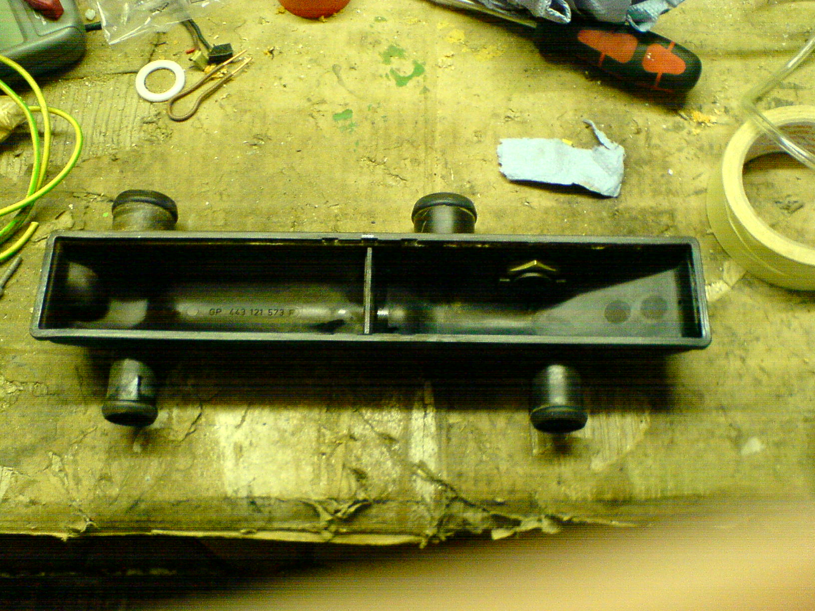

Re: Nachbau 220V Wasserkühler
Normalerweise kann man bei einem Kühler mit Plastikenden diese auch ausbauen.
Die Plastikenden werden durch eine Umlaufende Metallmanschette gehalten und durch einen Gummiring abgedichtet.
Ich habe schon bei einigen VW und Mazda Kühlern die Plastikenden austauschen Können ohne sie oder den Kühler oder das Gummi zu beschädigen.
Hatte das eigentlich auch bei meinem 200 20VT vor und habe mir dazu extra für 30euronen sonen Ebay Billigkühler ohne Zusatzanschlüsse zum Experimentieren besorgt.
Nur leider ist bei meinem Orginalkühler ein Anschluß beim Schlauch abziehen abgebrochen also wäre der Umbau nutzlos gewesen. Zu anderen war ich nur 6 Wochen in Deutschland bevor ich wieder aufs Schiff muste daher fehlte mir etwas die Zeit um trotzdem etwas rumzuexperimentieren.
Aber soweit ich mir das angeschaut habe sollte es auch bei den 200 20VT Kühlern funktionieren die Kästen auszubauen.
Wundert mich eigentlich das ich dazu noch nie was gelesen habe.
Bisher habe ich die Endstücke ausgebaut in dem ich mitg einem Schlitzschraubendreher nach und nach alle Nasen der Blechmanschette vorsichtig hochgebogen habe.
Ist das soweit erfolgreich abgeschlossen kann man die Plastekappe entnehmen darunter kommt dann der Gummi zu Vorschein. Nun Kann man nachdem man das Dichtgummi etwas mit Vaseline eingestrichen hat die Endstücke aus einem Anderen Kühler einsetzen und die Nasen der Manschette mit einer Wasserpumpenzange wieder zurückbiegen um das Teil zu fixieren.
Kurz und knapp aus einem Defekten 200 20VT Kühler die (unbeschädigten)Endstücken entnehmen und in einen Normalen günstigeren Kühler mit gleichem Netzmaß einsetzen und fertig.
Soviel zur Theorie die ich bisher so schon an besagten VW und Mazda Kühlern durchgeführt habe, aber nach wie vor habe ich es noch nicht an einem Typ44 Kühler gemacht und ich komme auch erst wieder Mitte April 2014 nach Hause um es zu versuchen. Aber nachdem was ich von dem Kühler noch in Erinnerung habe sehe ich kein Grund warum es nicht funktionieren sollte.
MFG MAIK
Fast hätte ich es vergessen mann könnte zum Nachrüsten der Zusatzanschlüsse natürlich auch so etwas in diese Richtung benutzen
kein Kleben oder Plastikschweißen oder Gewindeschneiden in zu dünnes Material einfach Loch bohren einsetzen und Mutter anziehen.
Aber auch hier ist die Demontage der Endkappen erforderlich und das Teil muß die richtige Größe und Materialeigenschaften (Messing wäre zu bevorzugen) aufweisen.
MFG Maik
MFG Maik
Bei mir wars das Netz und erst beim Ausbau (durch eigene Blödheit/Ungedult verursacht) der Anschluß.
Ist aber auch egal weil dann bleibt immer noch Option 2 auch zur Reparatur der Originalen Endstücke mit abgebrochenen Anschlüssen
oder aber das Anfertigen von Endstücken aus Metall (z.B. Kupfer oder Messing Blech) oder GFK und Co.
Aber das ist derzeit nur eine fixe Idee die ich erst zu Hause ausprobieren kann.
Was ich mir auch fest vorgenommen habe da mein Orginalküler nunmal hinüber ist Netz wie Endstück und die Karre mit nem 30€ Billigkühler
ohne Zusatzanschlüsse warscheinlich nicht so gut dasteht.
MFG Maik

ich bau mir jetzt meinen eigenen 20V kühler,
habe den seitenkasten abgebaut, das ging recht einfach.
werd dann den neuen 615mm kühler nehmen und probieren
ob ich den 20v seitenkasten dran und dicht bekomme.
nen versuch ist es wert.
ach ja, schön wenn gerd einen baut.
alu ist super. LLK sind ja auch aus alu.
wer mit der abgedruckten teilenummer nen neu kaufbaren seitenkasten findet,
bekommt ne kiste bier.
