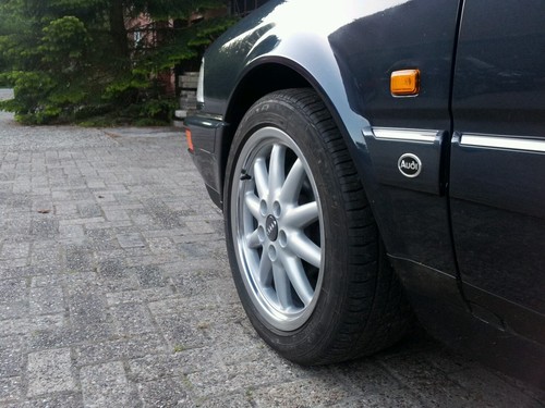

Is korrekt. Auf die Felgen passt nix anderes. Sind alte Bolero Felgen. (So, wie aufm Bild)
Passen problemlos auf den Sport. Und bei denen sind leider nur die beiden angegebenen Reifendimensionen möglich.
Die originalen 15Zoll fahre ich als Winterreifen.
