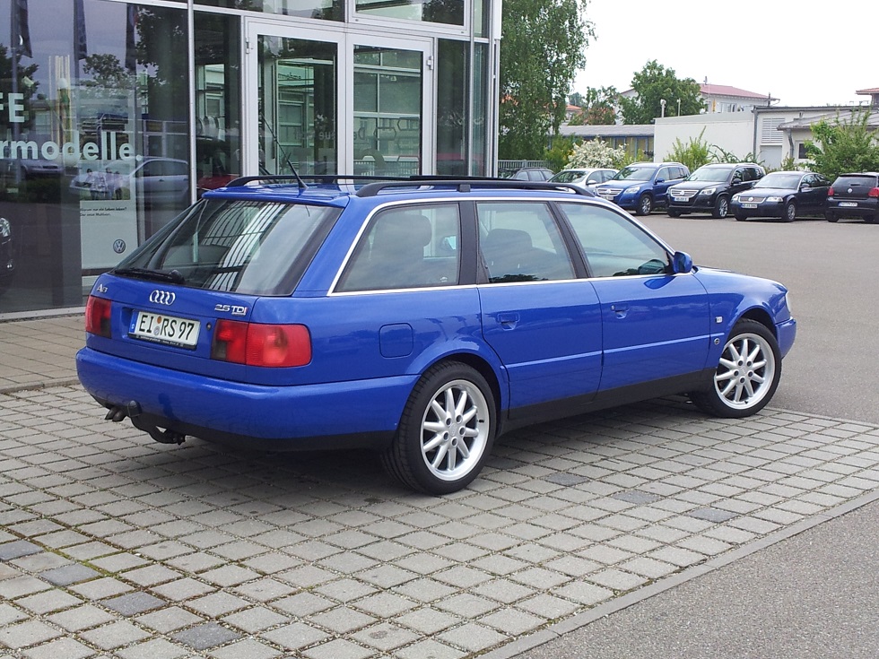

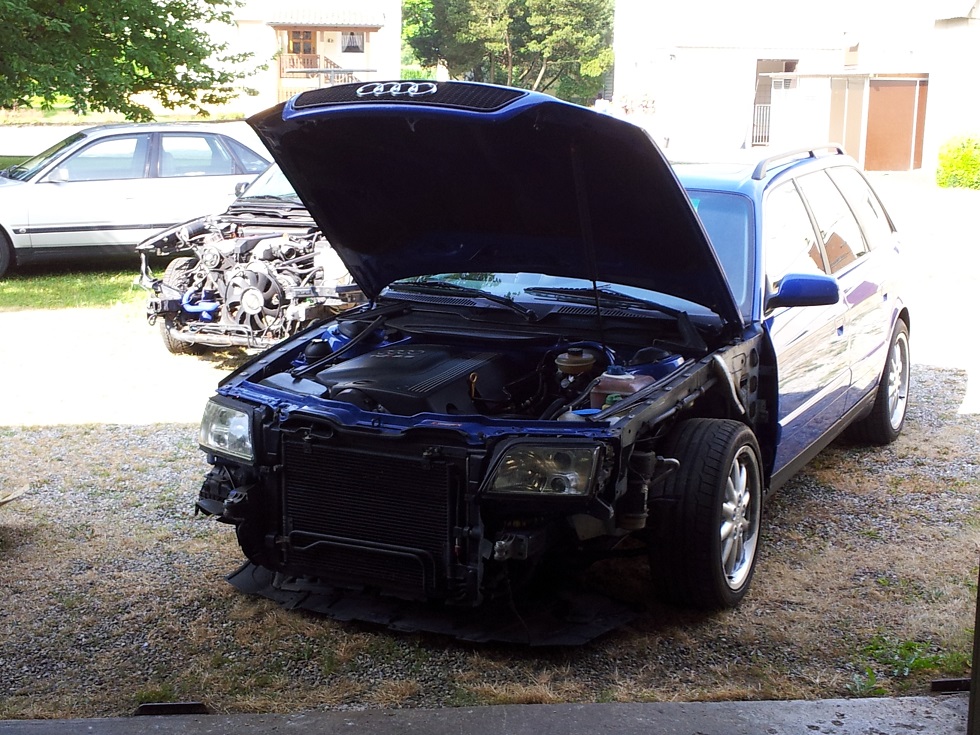

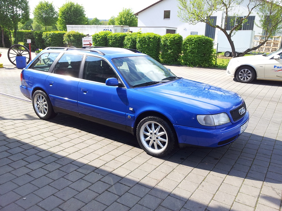

hier soll es nun weitergehen mit meinem neuen Alltagsauto. Da ich was sparsames suchte und die suche nach einem guten Audi 80 Avant TDI erfolgslos war. Habe ich mich auf die Suche nach einem Audi A6 TDI begeben. Was auch nicht ohne war. Da die Händler die gute hatten sie lieber nach Litauen verkauften trotz Reservierung :evil: . Nach ca. 5 Autos fand ich einen Audi A6 Avant 2.5 TDI Quattro BJ 97 mit 285tkm. Er war in Nogaroblau Perleffekt. Was mir am Anfang zu grell war mittlerweile aber sehr gut gefällt. Der Wagen war geliebt worden von seinem Vorbesitzer und in entsprechend gutem Zustand. Leider etwas verdreckt und ein paar kleine Macken aber damit konnte ich leben da man das sehr schnell wieder in Ordnung bringen konnte.
Der Wagen hat eine sehr gute Ausstattung. So hier nun einige Bilder wie ich ihn bekommen habe.

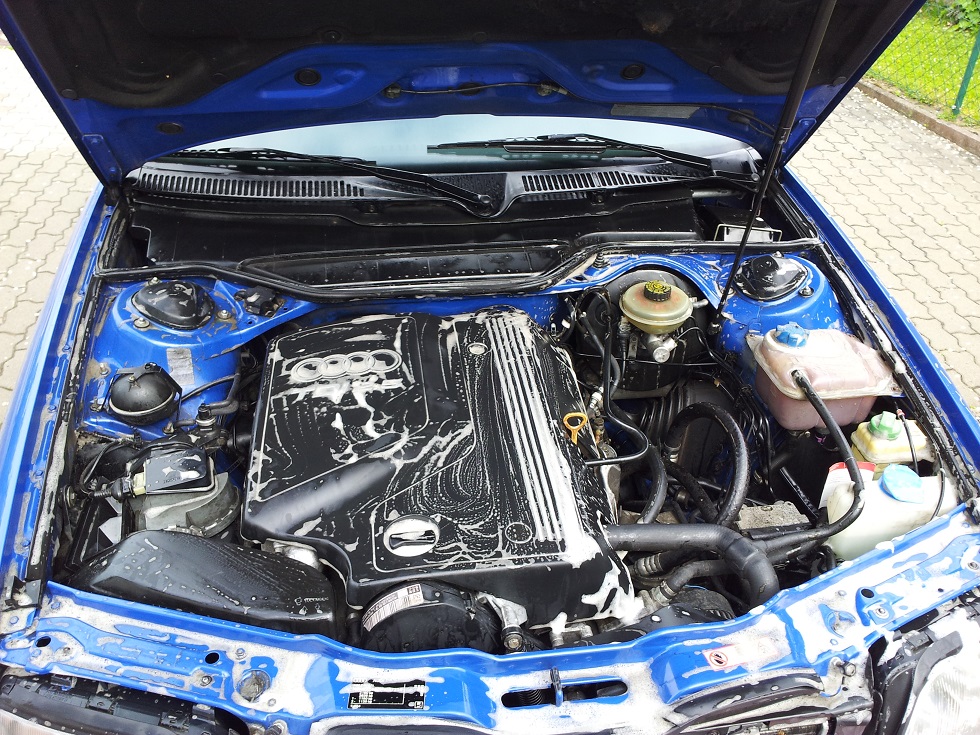

Nachdem ich den Wagen mit 6,1 L nach hause gefahren hatte wurde er erstmal Gereinigt. Unter dem Schmutz kam dann ein sehr gepflegter Wagen zum Vorschein.

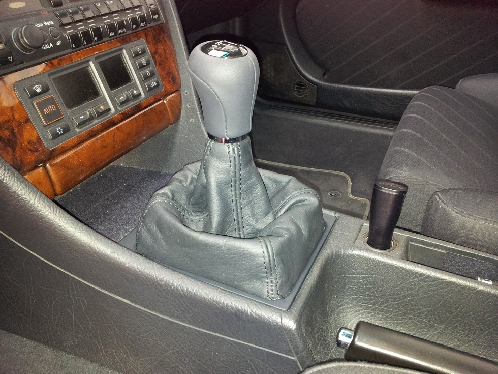

Im Innenraum habe ich den Schaltsack und Knauf gegen neue Orginalteile ausgetauscht. Die Haptik ist schon deutlich besser.

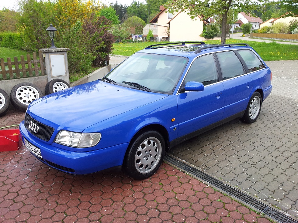

Dann kamen noch Sommerräder auf den Wagen was ihn schon deutlich ansehnlicher macht.

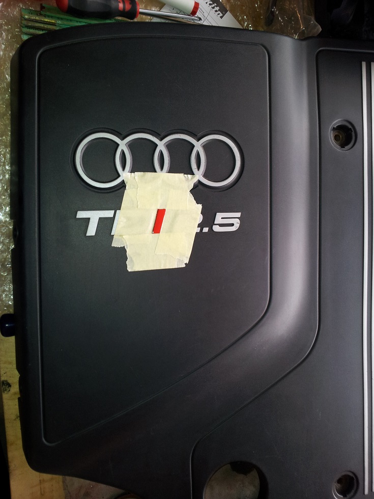

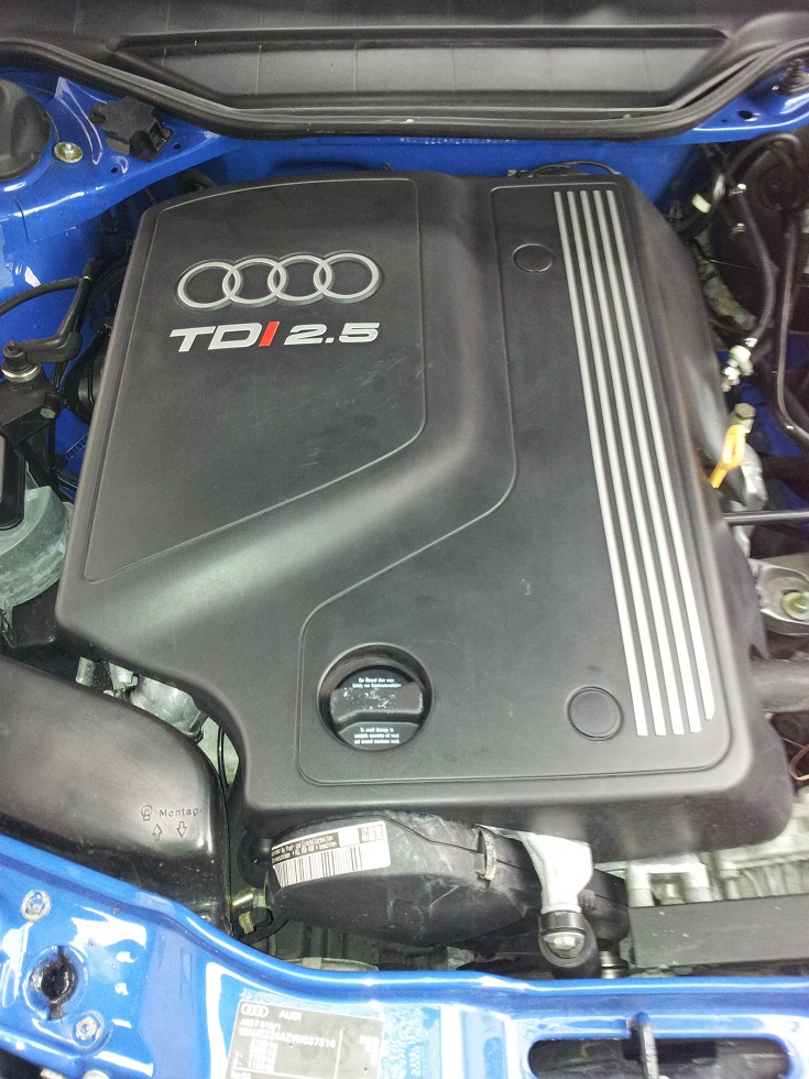

Als I-Tüpfelchen kam im wahrsten Sinne des Wortes das Rote I auf der Motorabdeckung dazu was es orginal so nie gab. Aber ich finde das gehört sich so :D .

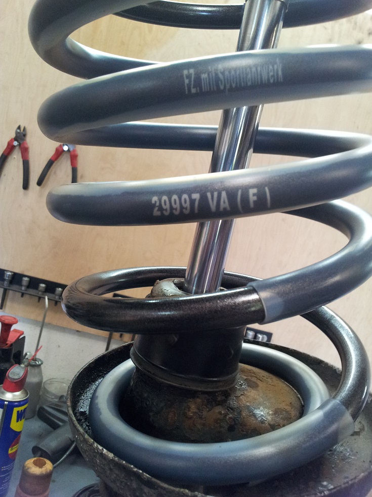

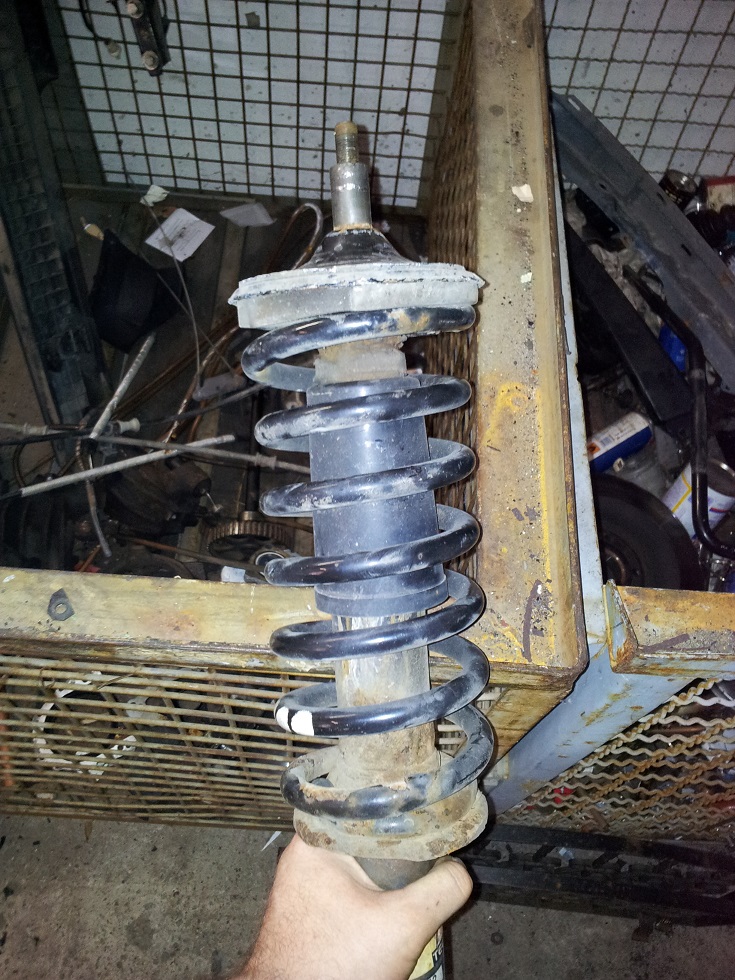

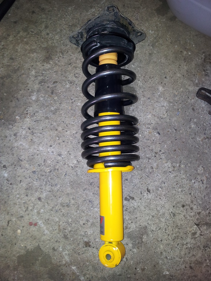

Ein Fahrwerk kam auch noch rein da der Wagen doch sehr schwammig lag. Einige Lager wurden im selben zu ebenfalls erneuert.
Das Fahwerk mit den HP2 Federbeinen ist vorne schon eingebaut. Im Moment bin ich gerade am Aufbereiten der HP2 Bremse. Hier einige Impressionen auf denen schon die Breite Spur zu erkennen ist.

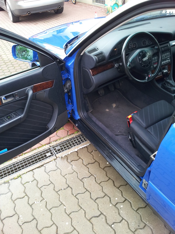

Hier noch einige Impressionen des gereinigten Innenraums.
MfG Stefan
Für Anregungen und Kritik stehe ich immer zur Verfügung :-D .

Ein tolles Auto hast du da! Ich hab auch einen C4 TDI Quattro Avant in Mingblau mit fast der selben Ausstattung wie deiner und ähnlich gutem Zustand.
Das sind wirklich super Auto´s und als quattro extrem selten und gesucht. Darf ich fragen was du bezahlt hast?
Ich hab als Alltagsauto auch noch einen nogaroblauen C4 TDI Avant, allerdings Fronti. Finde die Farbe sehr schön auf dem C4... alle machen Platz auf der Autobahn weil sie meinen ein S/RS kommt. :D
Bin mal auf das Ergebnis gespannt. Nur weiter so!
mfg Kai

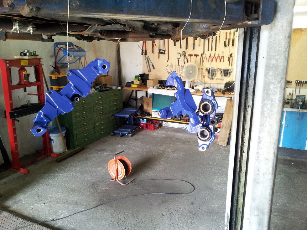

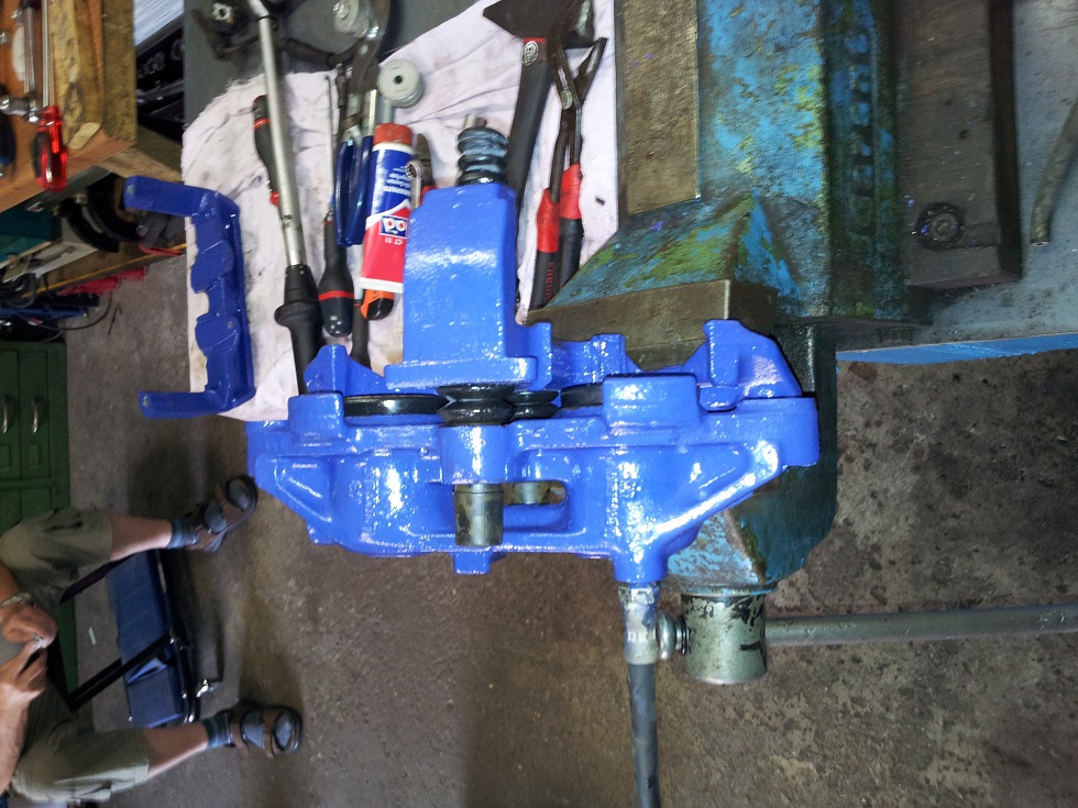

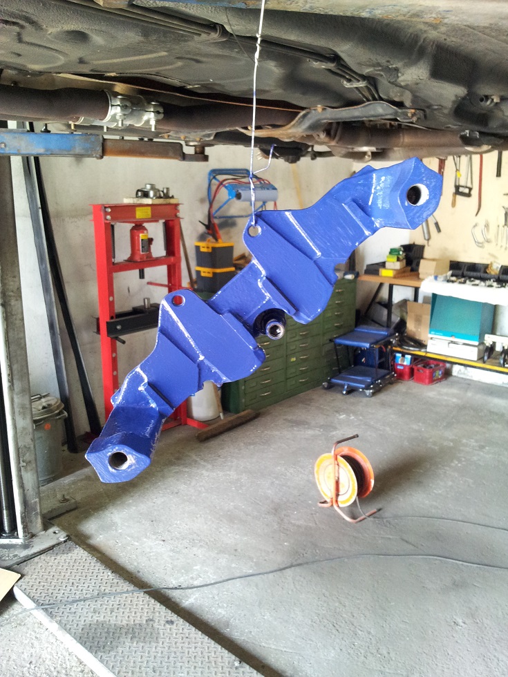

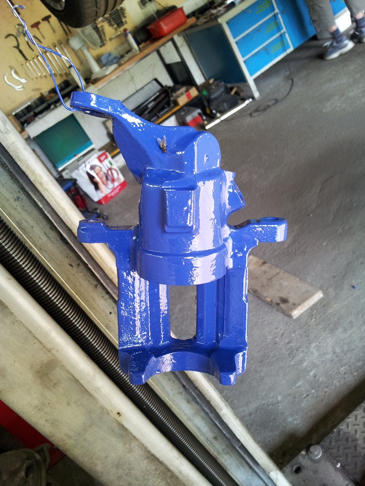

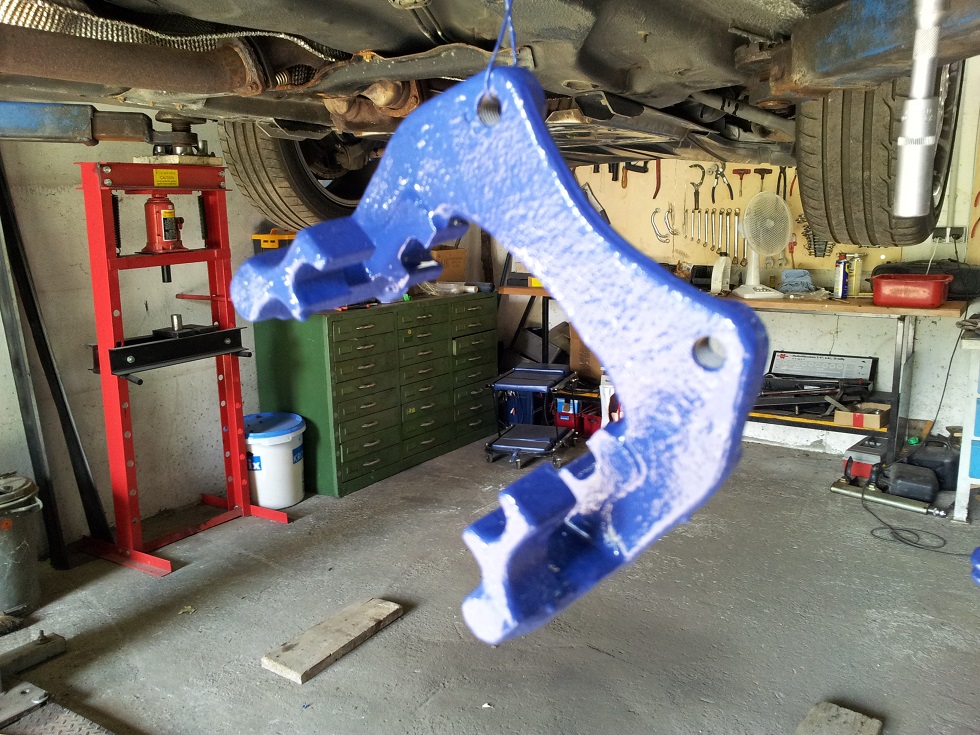

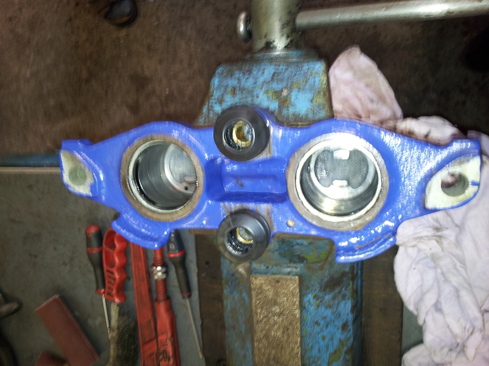

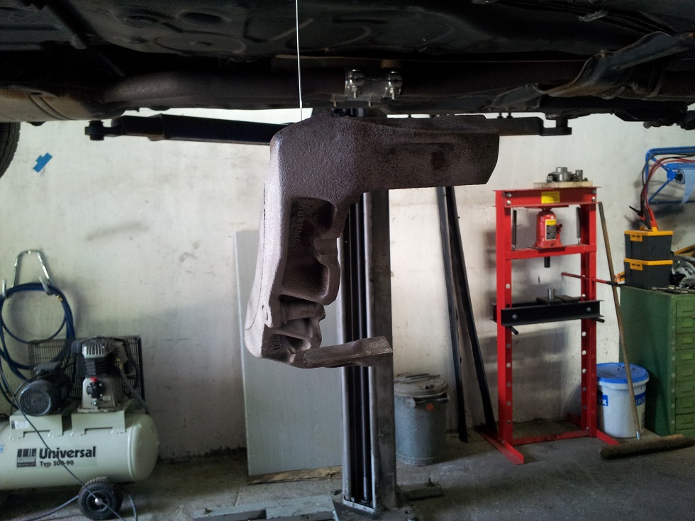

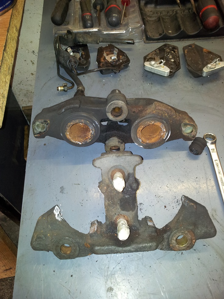

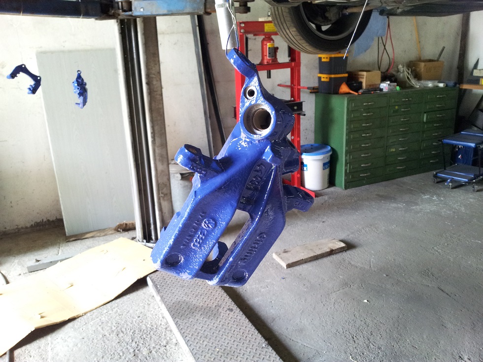

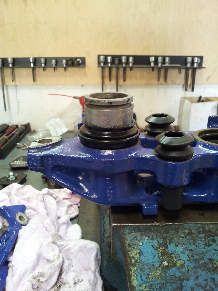

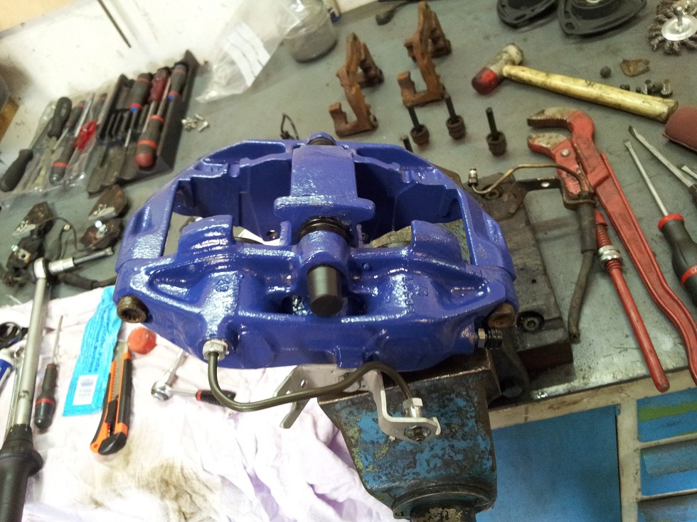

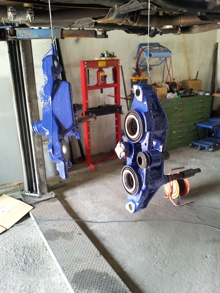

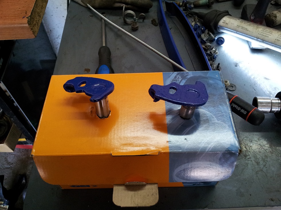

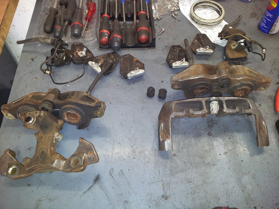

So nun gehts weiter zur HP2 Überholung. Bevor die Bremse verbaut wird soll sie überholt werden.
Ich habe die HP2 Zerlegt. Dann wurde sie grob gereinigt und zum finish noch gestrahlt.
Die Einzelteile wurden nun lackiert.
Die Kolben wurden entfernt und mit neuen Dichtungen eingebaut.

Welchen Dichtsatz hast du verwendet, und mit mit welcher Farbe lackiert?
StefanR.
Beiträge: 3689
Wohnort: 86633 Biesenhard
Re: Audi S6 Avant 2.5 TDI Quattro AEL Aufbaufred
Beitrag von StefanR. »
Der Dichtsatz ist aus der Bucht von Budweg. Und die Farbe stammt aus dem örtlichen Teilehandel. War so ein Kit für Bremsen.

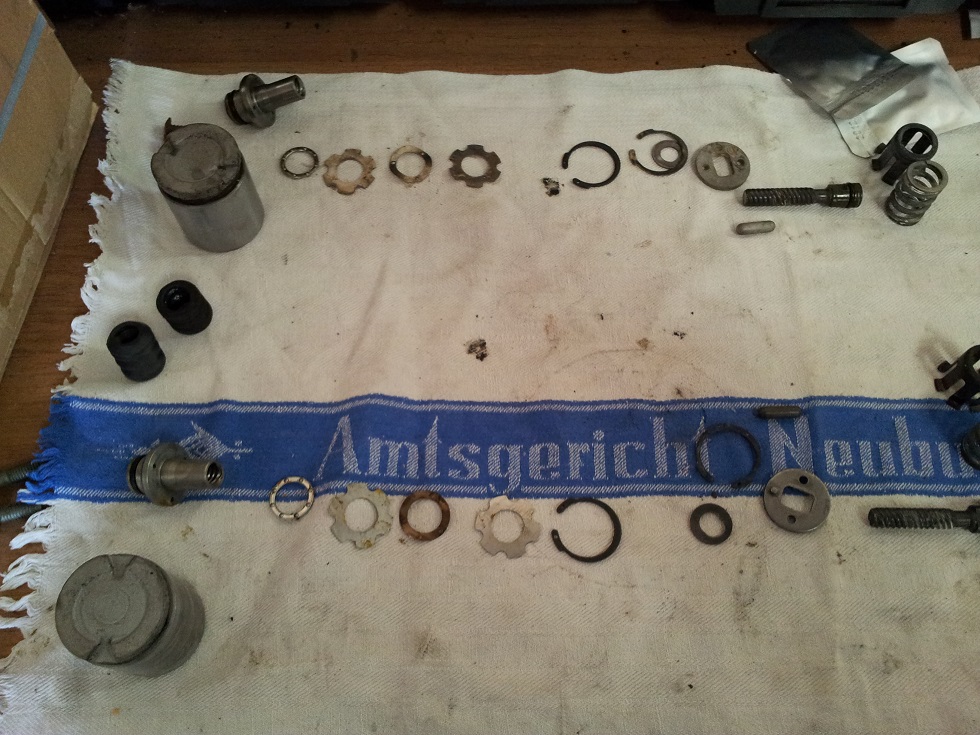

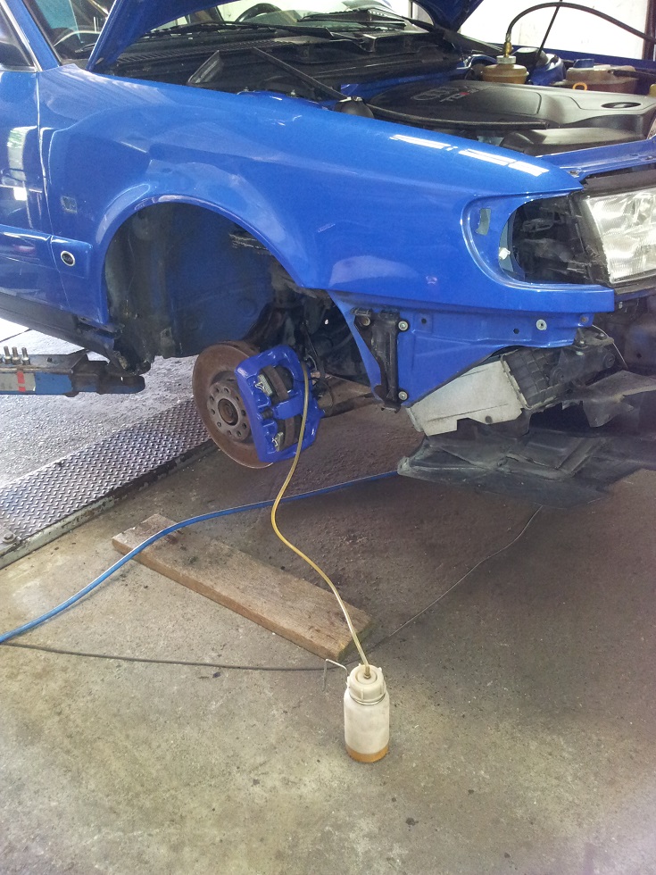

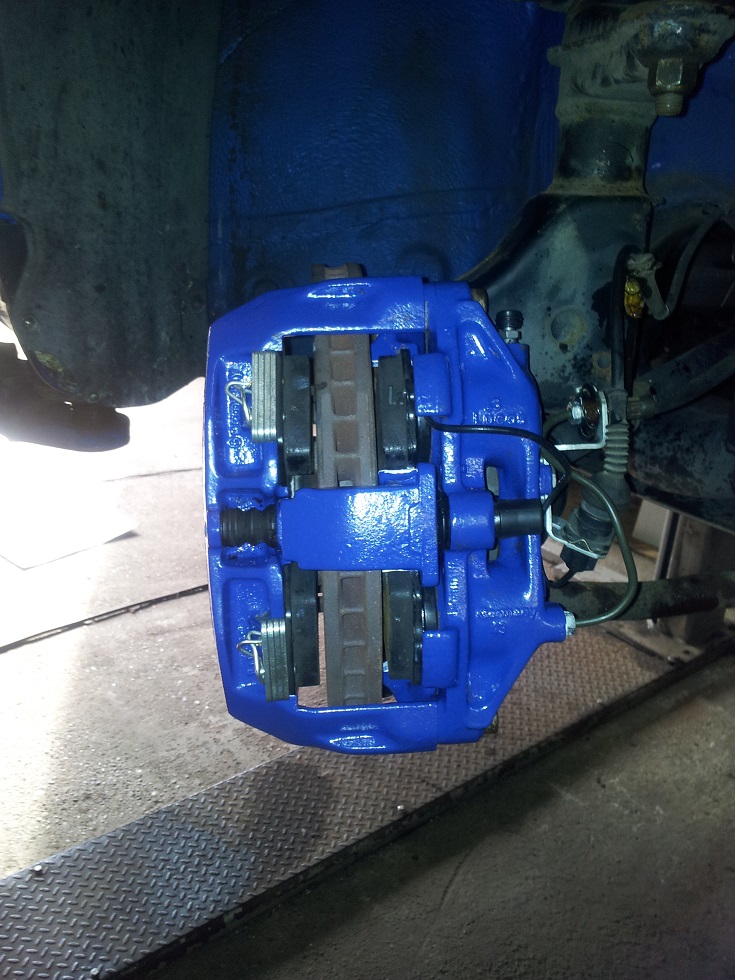

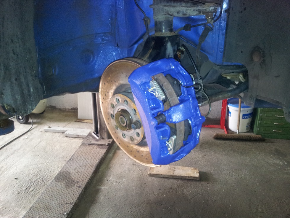

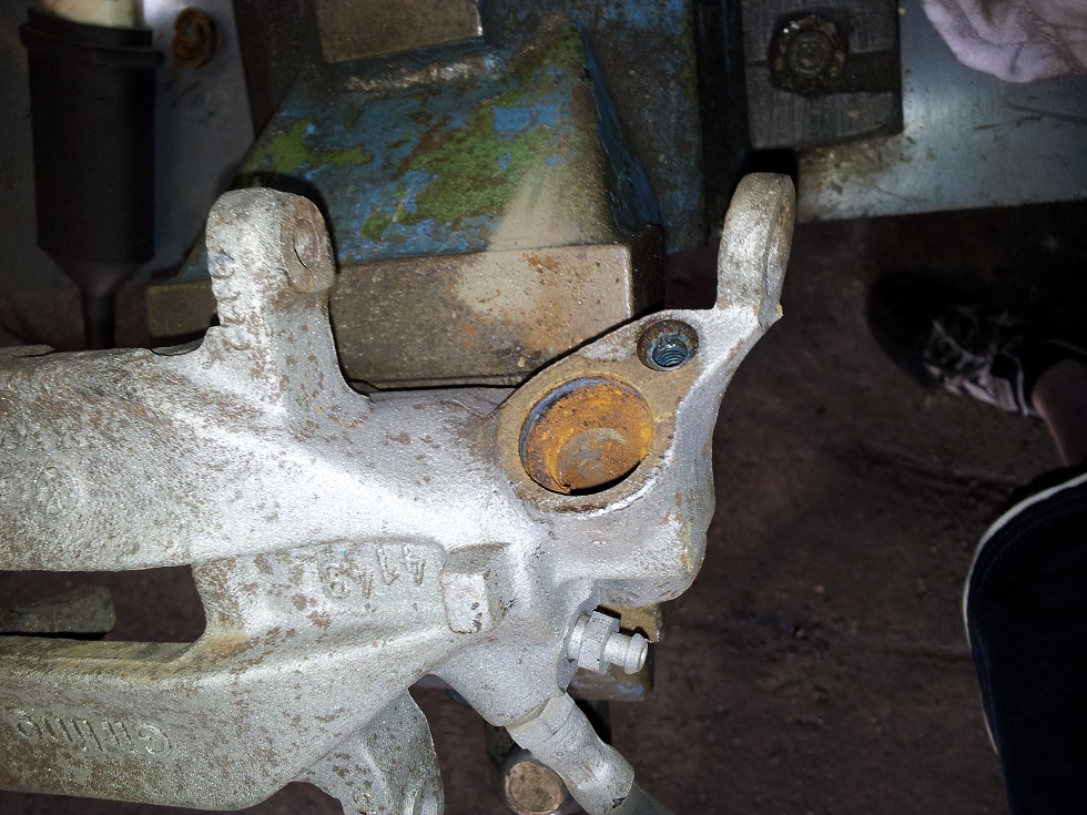

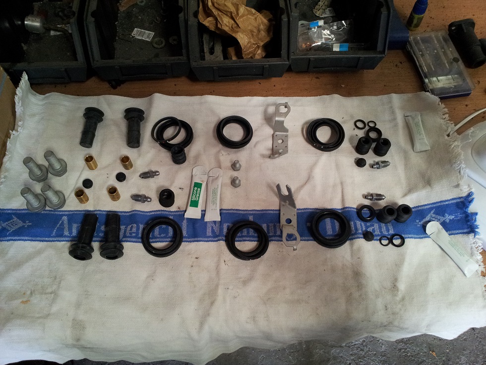

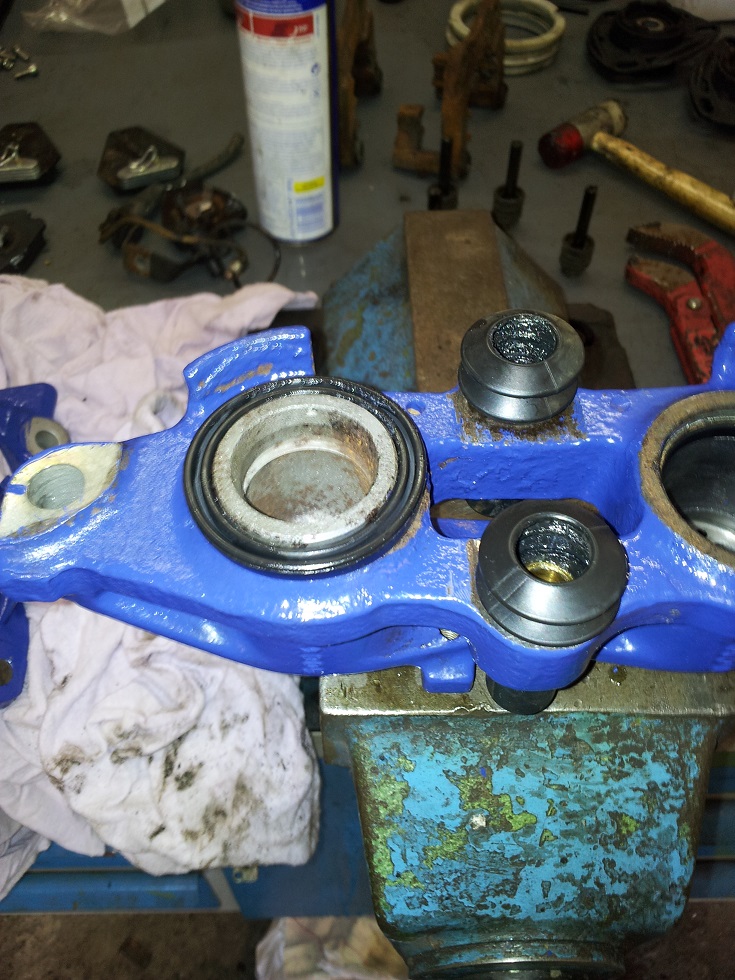

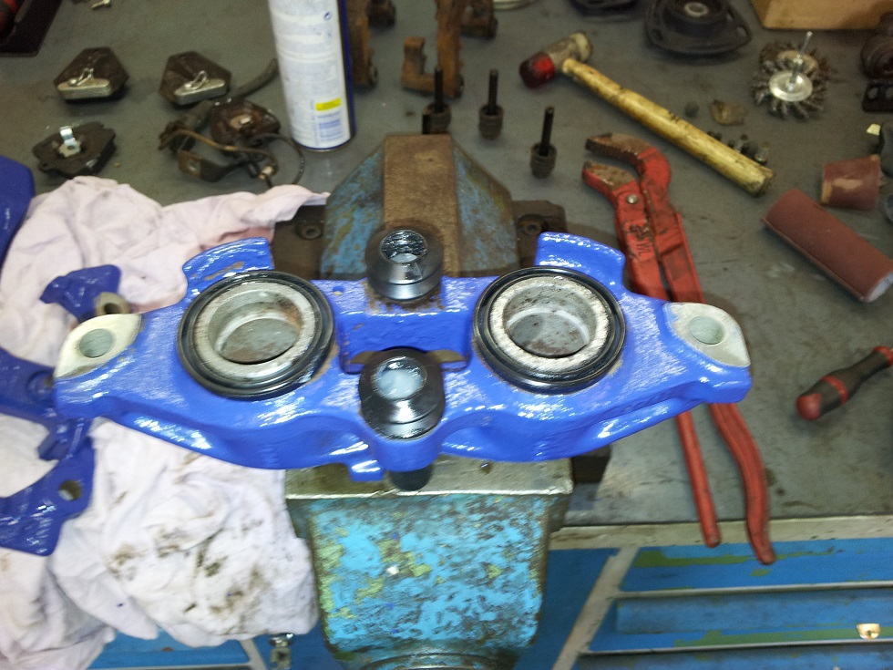

So Freunde der gepflegten Unterhaltung weiter geht's im Text. Jetzt ist die Bremse vorne endlich wieder komplett.

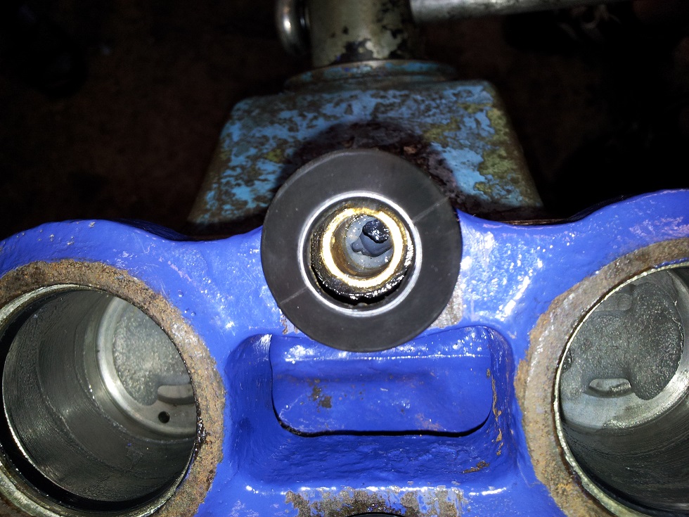

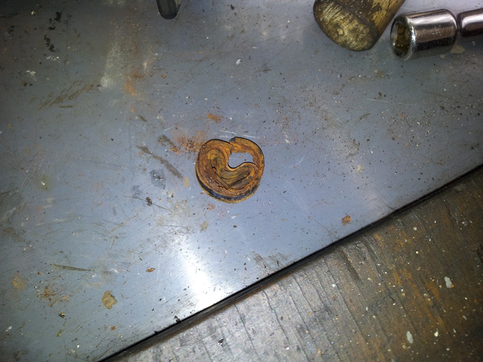

Ich wollte hier auch einiges zu der HP2 erzählen da ja nirgends eine Anleitung zum Überholen der Bremse vorhanden ist.
Man sollte die Bremse zerlegen in ihre 3 Hauptgruppen. Alle Gummiteile entferenen. Die Gummihülsen mit der Messingbuche sind auch nur gesteckt.
Also den Gummi abschneiden und dann den Rest aus dem Bremssattelgehäuse drücken. Geht wirklich easy.
Dann die Kolben raus die Staubschutzhülse weg und dann die Kolben wieder rein fürs strahlen. Dabei sollte der Kolbendichtring drinbleiben.
Dann die Kolben komplett einstecken. Die Leitung hinten dran mit dem Halter ebenso abschrauben. Das Entlüfterventil kann bleiben.
Den Anschluss für die Leitung mit einem alten Bremsschlauch den man einschraubt verschließen.
Im großen Bügel in dem die äußeren Beläge liegen ist die ober Führung herauszuschrauben. Nach dem Abschrauben des Bügels ist zu sehen das der Führungsbolzen
einen Inbus hat. Einfach rausschrauben.
Noch etwas zu den Drehmomenten. Die großen Torx Schrauben bekommen beim zusammenschrauben 85 NM. Der Führungsbolzen ist mit blauer Schraubensicherung und 25 NM festzuziehen.
Beim Zusammtenbau sollte man den Sattelträger also der Teil der später auch an das Federbein geschraubt wird in den Schraubstock spannen und dann den Kolbenteil aufstecken. So das die Kolben von einem wegzeigen.
Dann kommt der Rahmen dran. Das ganze wird erstmal lose zusammen gesetzt und die Torxschrauben mit der Hand eingedreht bis anschlag NUR mit der Hand vorerst. Dann ist zu kontrollieren das der Bügel Sauber schwimmt.
ggf. mal mit der Hand auf die Verbindungsstelle klopfen von Träger und Kolbenteil. Nun sollte der Sattel weich schwimmen. Mit der Hand muss er sich nun leicht bewegen lassen.
Ist dies der Fall kann er nun mit 85 NM festgezogen werden.
Hier noch etwas zum Wechseln der Gummihülsen mit den Messingbuchsen. Das einsetzen der neuen Hülsen und Buchsen ist wirklich sehr einfach. Man nehme etwas WD 40 und stecke die Gummihülsen in die Löcher durch drücken und drehen flutschen die dann da schon durch. Dann sollte man den Gummihülsen eine Füllung mit ATE Bremszylinderpaste verpassen. Dann nimmt man die Messingbüchsen und setzt sie mit dem Finger ein und drückt sie mit dem Daumen ein bis sie bündig mit dem Bremssattelgehäuse in der Gummihülse sitzen. Das ganze flutscht mit der ATE paste sehr gut also nicht zu weit drücken. Das wars auch schon.
So und nun die Bilder dazu.

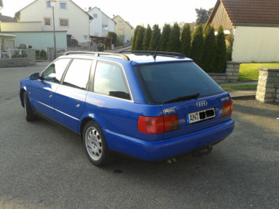

So weiter geht's. Heute wurde wieder an meinem Wagen weitergemacht. Der Tag begann früh um 6 Uhr. Wegen der Hitze.
Also nachdem das Kapitel Bremse vorne nun abgeschlossen ist. Wurde die Anlage noch kurz befüllt um den Wagen Bewegen zu können.

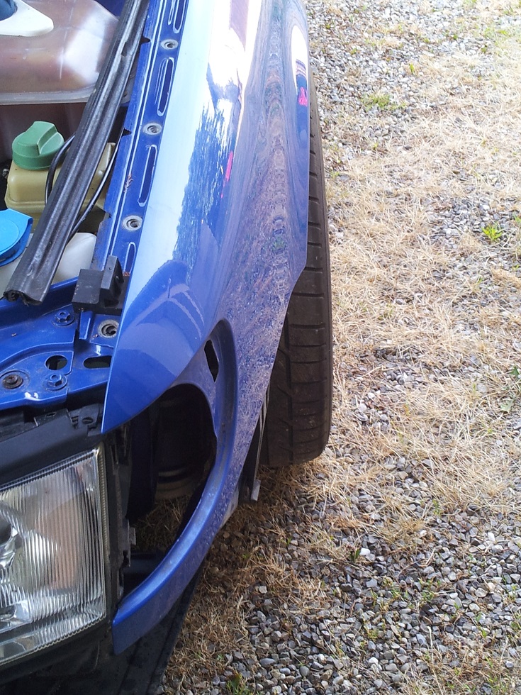

Nachdem das abgeschlossen war und die Räder montiert waren habe ich mir mal die Breite der Achse angesehen. Das macht schon was her und kommt sehr breit.

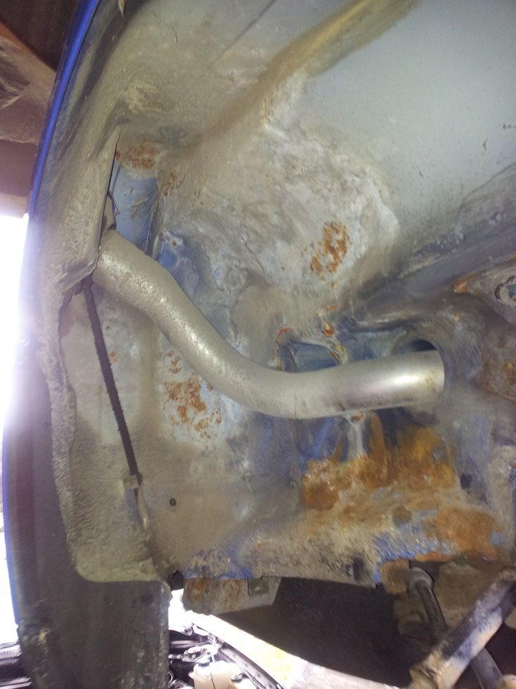

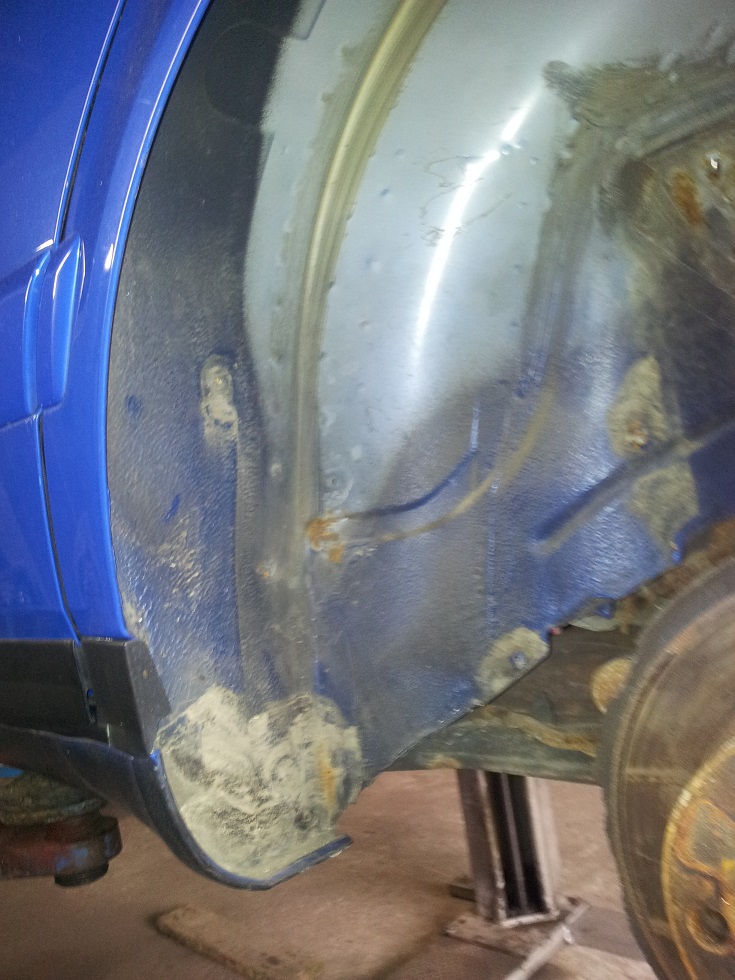

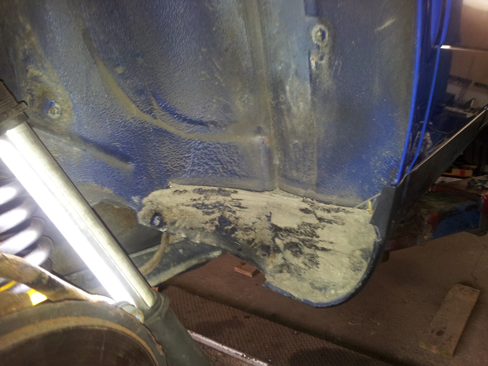

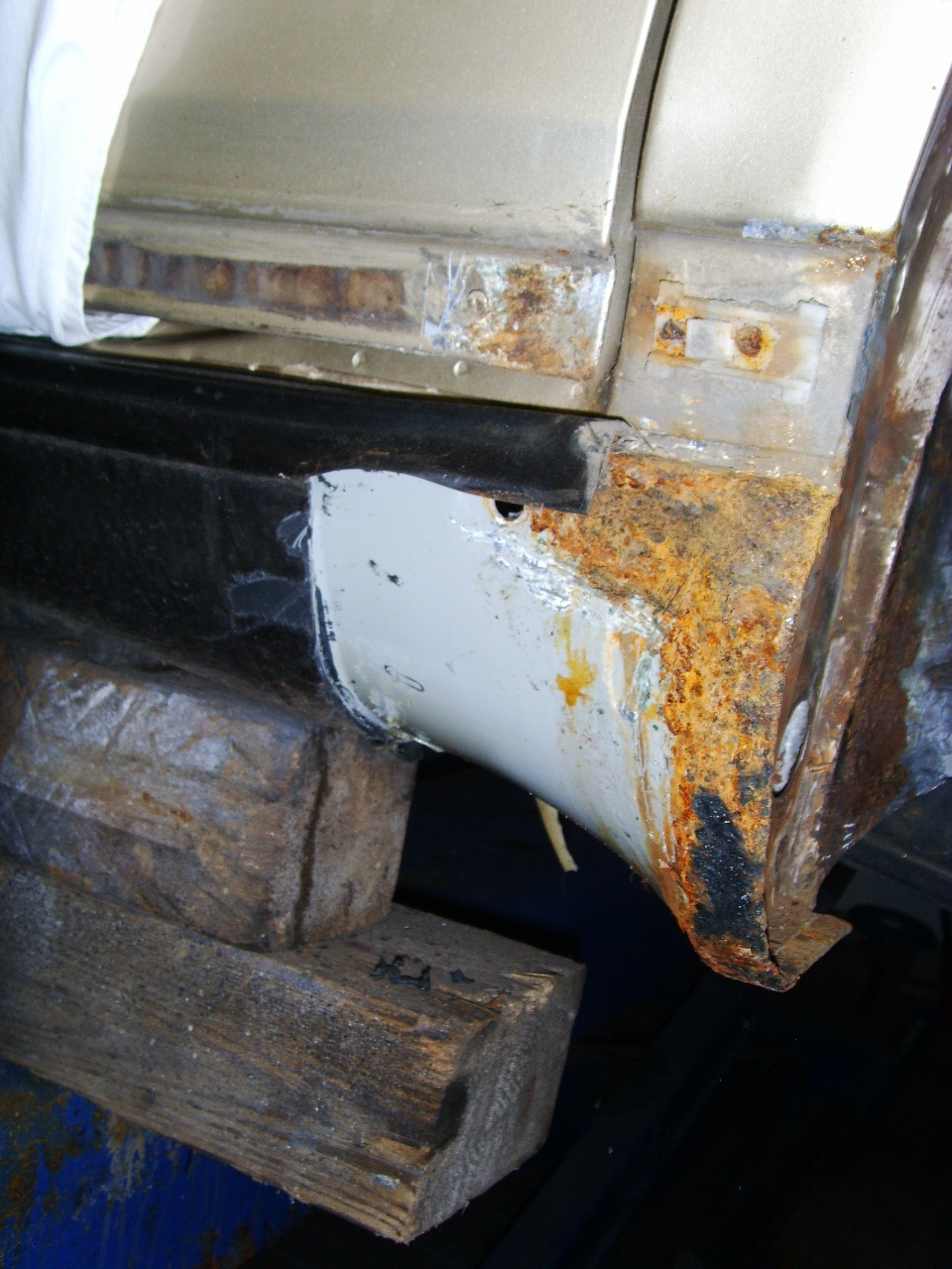

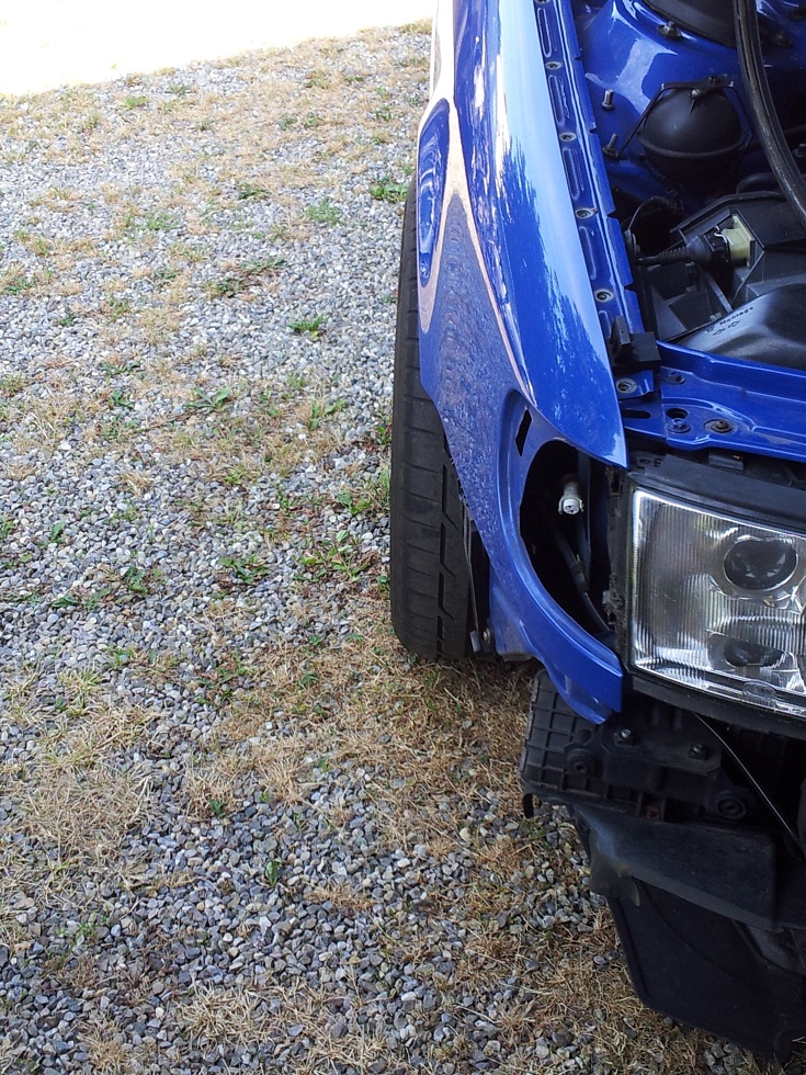

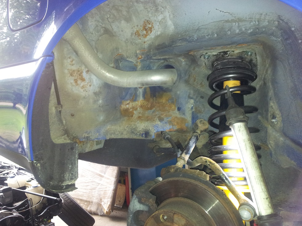

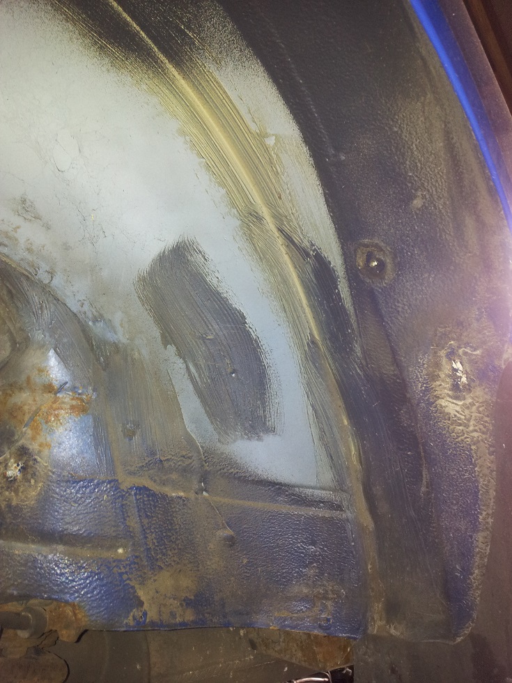

Also Kotis ab und alles reinigen und eine Bestandsaufnahme machen. Nachdem das erledigt war wurde grob gereinigt. Es kam etwas Rost zu Tage. Also entrosten, lackieren, konservieren.
Auch an den kotis ging die Zeit nicht spurlos vorbei. Morgen wird erstmal Lack bestellt. das meißte ist im nicht sichtbaren Bereich. Deshalb reicht eine Sprühdose.
Ich habe die Kotflügel zur Reinigung und Konservierung erstmal mit nachhause genommen. Die Anbauteile werden gereinigt und poliert.

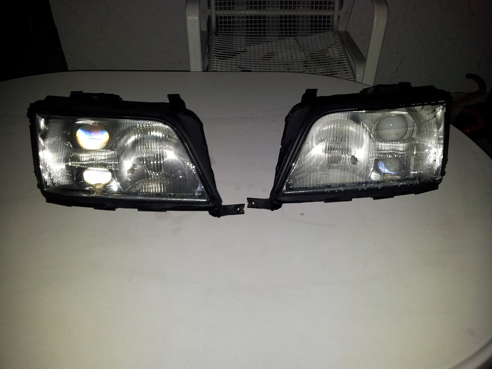

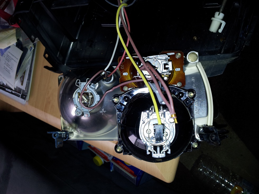

Ich habe auch gleich die Scheinwerfer abgebaut um die sie zu reinigen und ihnen neue Gläser zu verpassen. Das ist dringend notwendig. Die Steinschläge sind nicht ohne.

Servus Stefan,
schönes Auto, hatte ich dir ja schon am Treffen gesagt und Respekt vor der Arbeit, die du dir da machst!
Einfach profilaktisch mal die Kotis runter schrauben(könnt ja sein daß dahinter etwas Rostansatz ist), hab ich auch noch nicht gemacht... :wink:
StefanR.
Beiträge: 3689
Re: Audi A6 Avant 2.5 TDI Quattro AEL Aufbaufred
Danke für die Blumen. Und ja dahinter ist ROST :kotz: . Muss da unbedingt bei gehen. So ein Dreck.
Besser jetzt als wenns zu spät ist. Allerdings sieht meine HA und mein TANK doch schon sehr fertig aus :-( . Naja eins nach dem anderen.

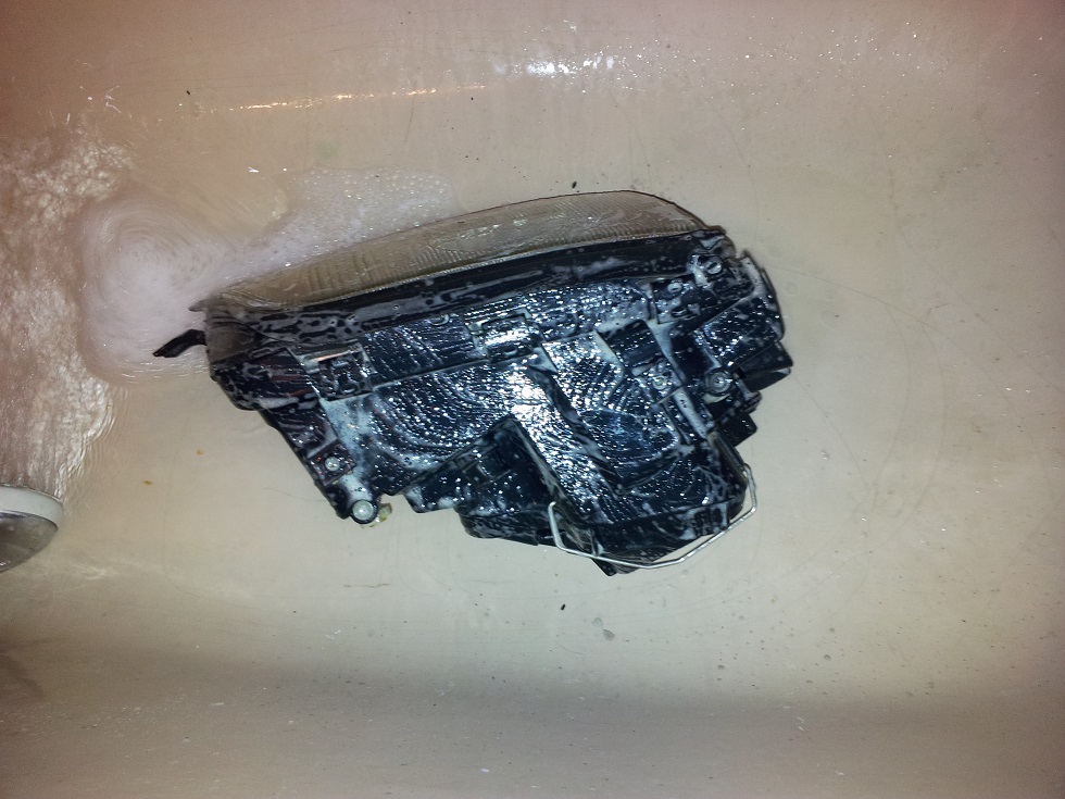

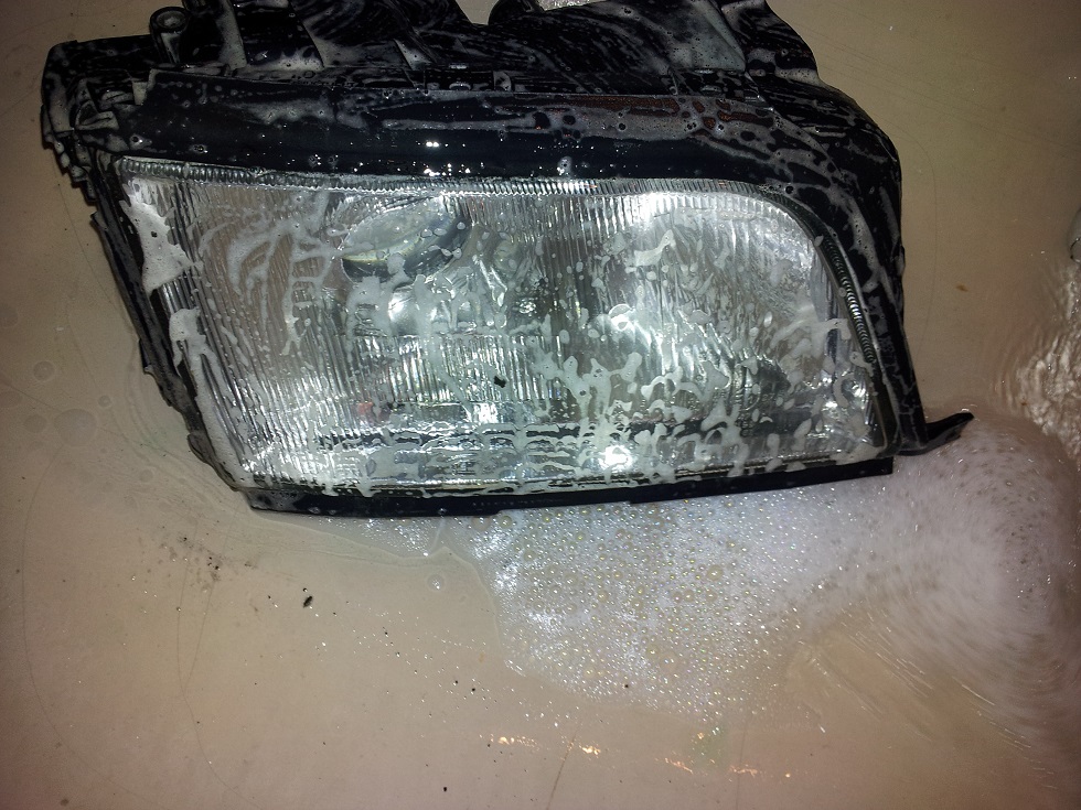

Heute noch schnell die Scheinis gebadet. Was da Dreck dran ist.
Hab sie jetzt noch zum Trocknen an die frische Luft gesetzt. Morgen werden sie dann zerlegt und innen gereinigt. Dann mit neuen Gläsern versehen und wieder zusammengesetzt.
MfG Stefan
Beiträge: 3249
Sersn Stefan,
wie hast du die Scheini's gereingt? Spülmaschine?
Kostenpunkt für die Gläser?
Müßte ich bei meinen beiden C4's auch mal machen...
StefanR.
Beiträge: 3689

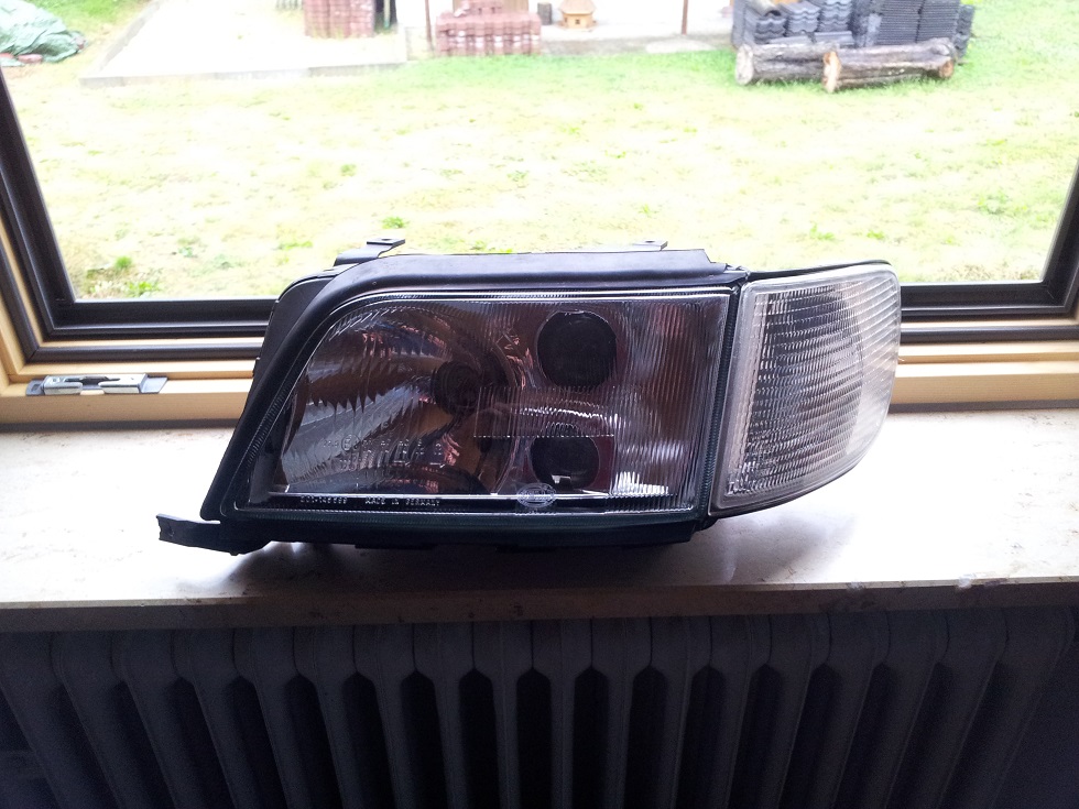

Für die Gläser hab ich um die 40 € bezahlt. Die Scheinis hab ich in die Badewanne gelegt und mit Spüli und net Wurzelbürste geschrubbt. Heut gabs neue Gläser und nu geht's ans zusammenbauen.
MfG Stefan

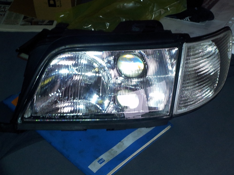

So die Scheinwerfer sind nun wieder im Neuzustand. Hier die Bilder dazu. Nun geht's an der Karosse weiter. Es muss wieder alles zusammen.

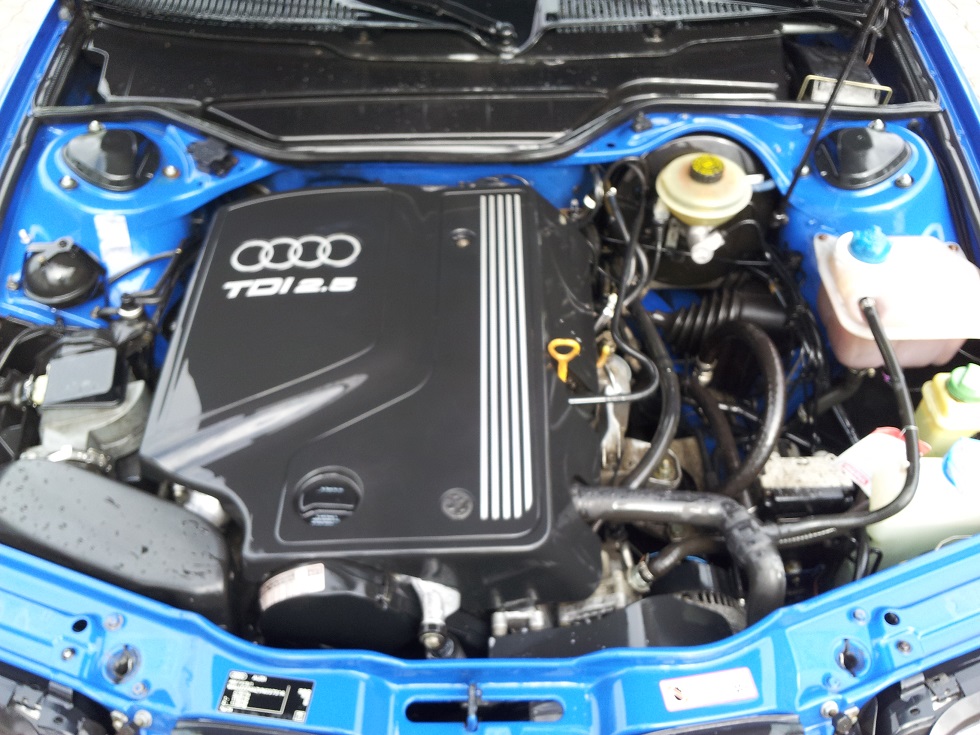

Hehe, wieder unglaublich viel Arbeit reingesteckt :-)

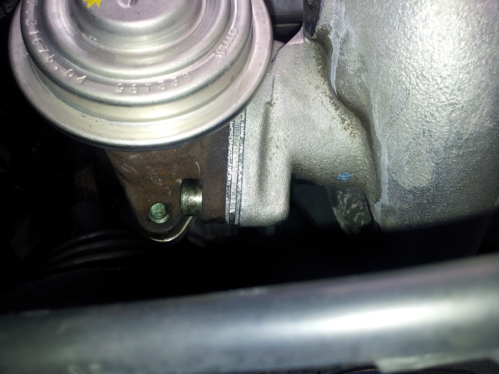

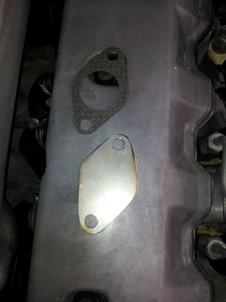

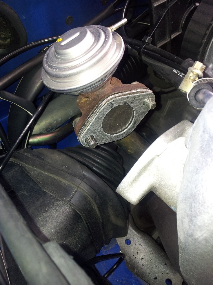

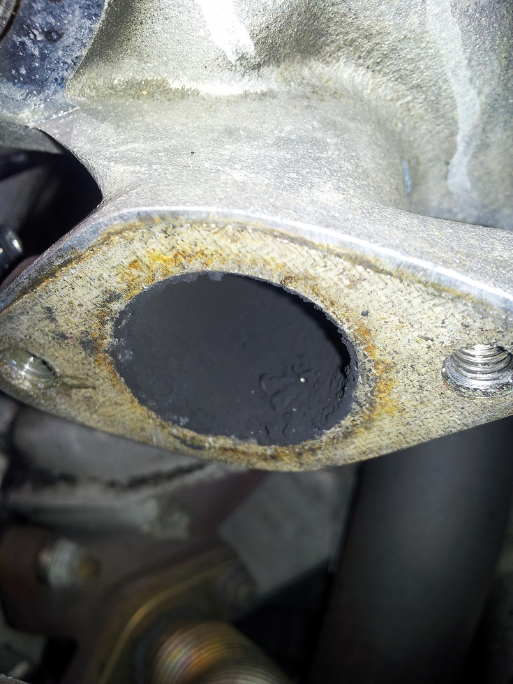

Warum hast du die AGR verschlossen?
StefanR.
Beiträge: 3689
Weil die dir beim Diesel nur die Ansaugbrücke und den Brennraum versaut. Da sind teilweise die Kanäle zu das nur noch die Hälfte des Querschnitts da ist. Vor lauter Ruß und Öl Schlamm.
Ausserdem ist dann das Rußen auch größtenteils weg.

So hier geht's nun auch etwas weiter. Ich bin gerade dabei die HA noch instand zu setzen. Die Dämpfer sind platt. Die Domlager lassen sich nicht mal mehr mit gewalt von der Kolbenstange trennen. Also in den Container mit dem Federbein.
Da sowieso vieles neu gemacht wurde war es nun auch nicht mehr schlimm den Federteller das Domplager und den Gummiring sowie die kleine Scheibe neu zu kaufen. Kostenpunkt bei Audi 270 € :kotz: . Aber was will ich machen. :evil: .
Gut dann ging es an der Bremse weiter. ich entschloss mich die Bremssaättel komplett zu zerlegen um die Simmerring Sitze und die sitze der Staubkappen zu begutachten. Wie sich nach der Zerlegung herausstellte war das bitter nötig.
Somit strahlte ich auch noch die Sitze und darunter kam ein tadelloser Sitz zum vorschein. Leider alles Staubtrocken und von Fett keinen Spur mehr. Auch die Kolben habe ich zerlegt und gereinigt. War auch bitter nötig. Da drin verbarg sich eine Pampe die mit Fett nichts mehr zu tun hatte. Heute werde ich alles wieder zusammen setzen und sehen wie es dann läuft. Hoffentlich ist alles ok.
MFG Stefan

So hier geht's nun auch weiter. Und zwar an der HA da ist einiges zu machen da diverse Gummilager völlig hinüber sind. Und auch sonst der Rost ordentlich gewütet hat. So das ich nun mal die Radhausschalten abgenommen habe und ich dann nur noch :kotz: konnte. Aber seht selbst. Nun wird halt gewaschen und dann gründlich entrostet und dann ein sauberer Lackaufbau gemacht und das dann ordentlich versiegelt.

stefan mach mal die Kunstoffschwellerverkleidung vor dem Radlauf ab (da am 3. Bild), dadrunter gammelts noch viel übler :evil:
Audi 200 20V Avant
Beiträge: 1301
Audi 100 C4 AAR 1993 Avant
Audi 200 C2 WC 1980
Audi 200 Avant C3 3B 1991
Audi Cabrio NG 2 1993
Audi Coupe NG1 1992
Audi Coupe Quattro KV 1986
Audi A6 C4 AAH 1996 Limo
diverse C4 Schlachter
audiavus hat geschrieben:stefan mach mal die Kunstoffschwellerverkleidung vor dem Radlauf ab (da am 3. Bild), dadrunter gammelts noch viel übler :evil:
Ungefähr so :mrgreen: , typisch C4 eben
