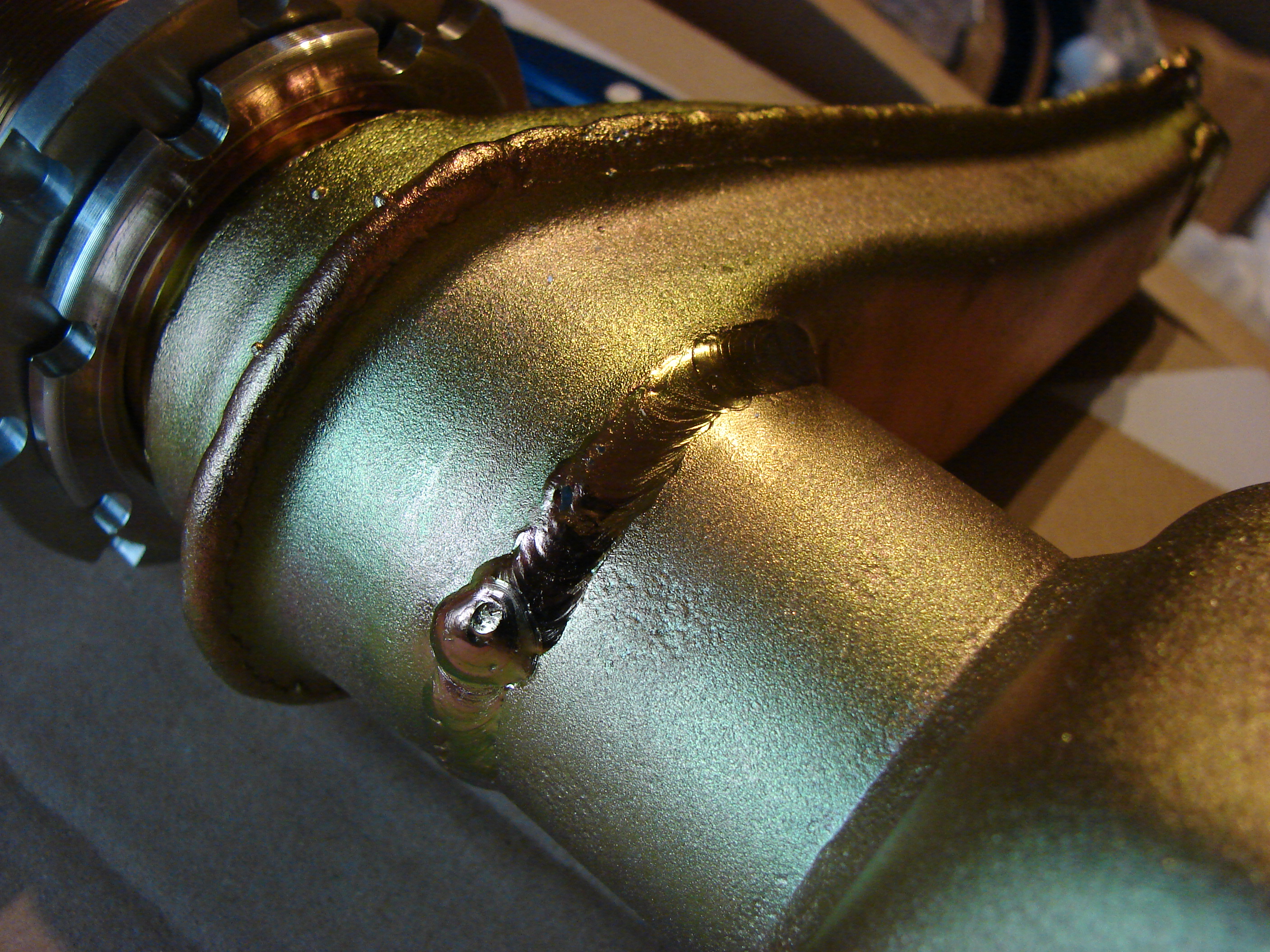

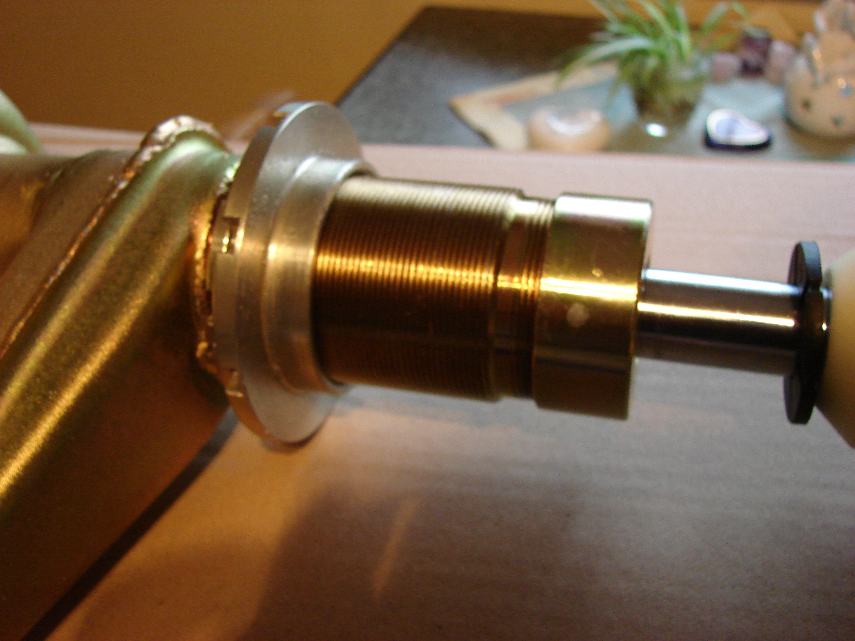

Auf den Bildern sieht man ganz gut, wo geschweißt wurde.
Bei FK sind vorne und hinten Dämpferpatronen.
Die Verschlüsse dazu sind auch ganz anders als original.
