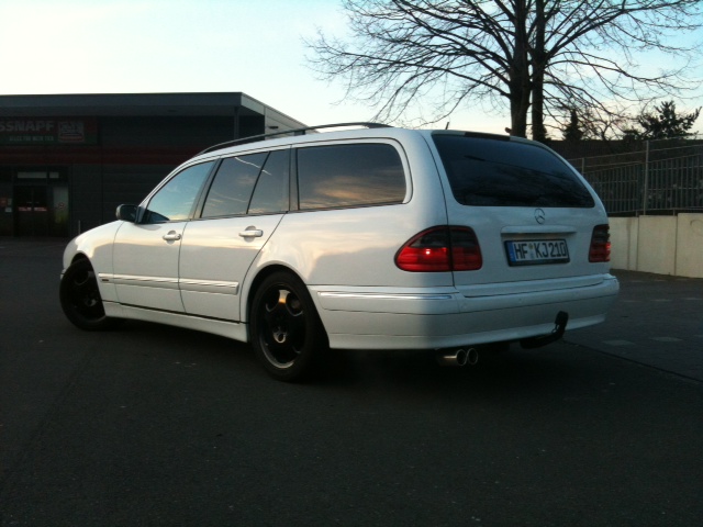

Mein Alltags-Benz ist foliert (hab ich schon so gekauft). Das man Folie nicht richtig glänzend bekommt stimmt so nicht. Prinzipiell kann man mit Folie (fast) alles machen was man mit Lack auch macht.
Ich hab die Folie (war schon ca. 2 Jahre drauf) erstmal mit Schleifpolitur sauber gemacht (waren spuren von ablaufendem Wasser etc drin) und dann mit Hartwachs versiegelt. Sieht ganz brauchbar aus finde ich.
Aber wie schon gesagt halte auch ich Folie für nix dauerhaftes. Für ein paar Jahre sicher o.k., aber ich sehe bereits die ersten Alterungserscheinungen - nach knapp 3 Jahren.
Und Steinschläge/Dellen etc sieht man nach wie vor, da die Folie sich ja quasi wie eine 2. Haut auf die ursprüngliche Oberfläche legt.
Ich finde es soweit o.k., würde es aber persönlich nicht machen.
