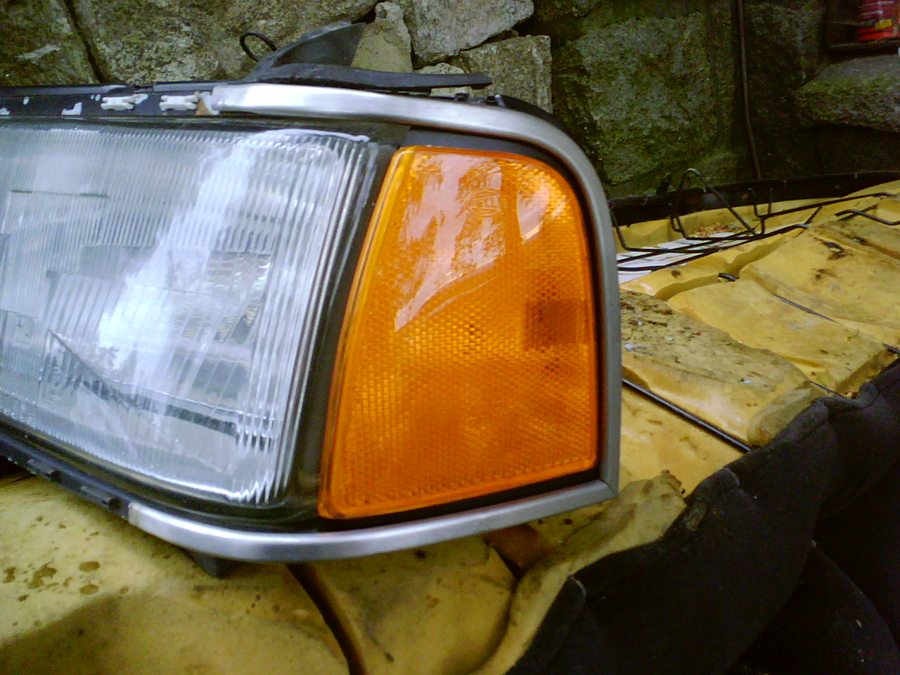

Re: Sidemarker
Danke Oli, die Bilder haben mir schon mal weitergeholfen.
@ Mike: Verkaufste mir deine?
An die Teile zu kommen wird noch witzig denke ich. Die orginalen Blinker zum Leuchten zu bringen dürfte kein Problem sein. Wird dann auf dauer eine Alternative, wenn ich keine Sidemarker bis zum nächsten Sommer gefunden habe.

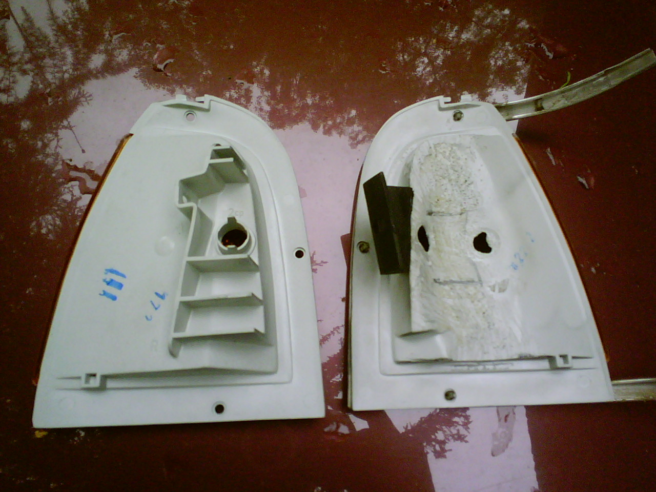

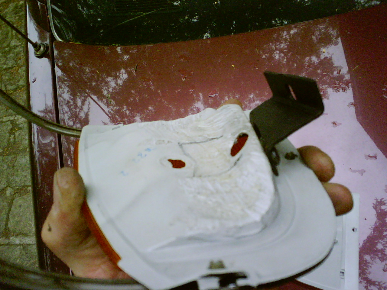

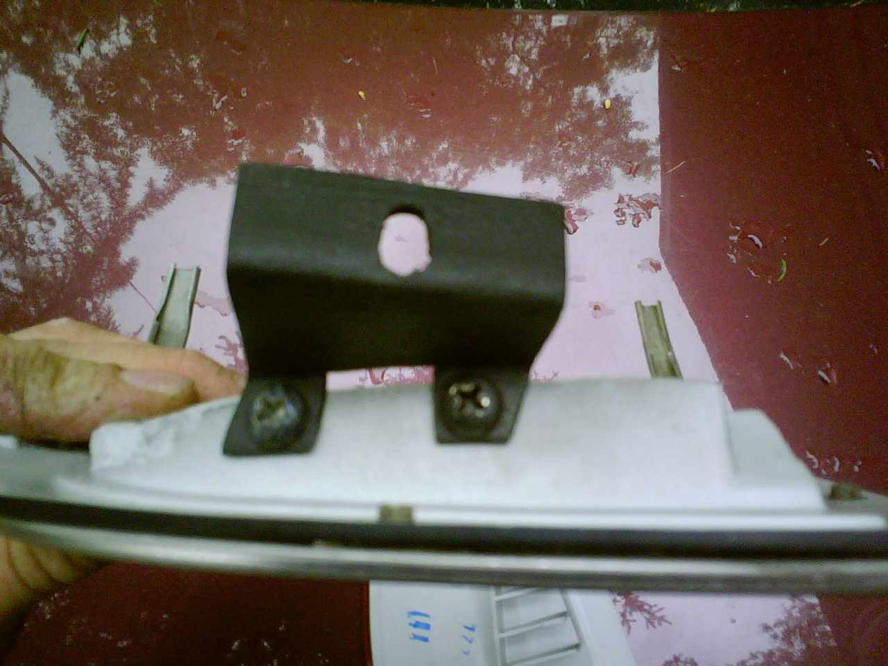

für alle die die noch auftreieben,mal meine variante der Anpassung:
hier seht ihr links den us sidemarker,rechts die bearbeitete Version mit einem selbst gebogenem halter zum anschrauben. hier der halter im Detail: mit dem heissluftföhn hab ich die Rückseite erwärmt und eingedrückt,vorsicht,geht leicht schief! so schaut er original aus: fertig montierte edelstahlleiste: den sidemarker kann man jetzt normal anschrauben an den Scheinwerfer. hier das Endprodukt:

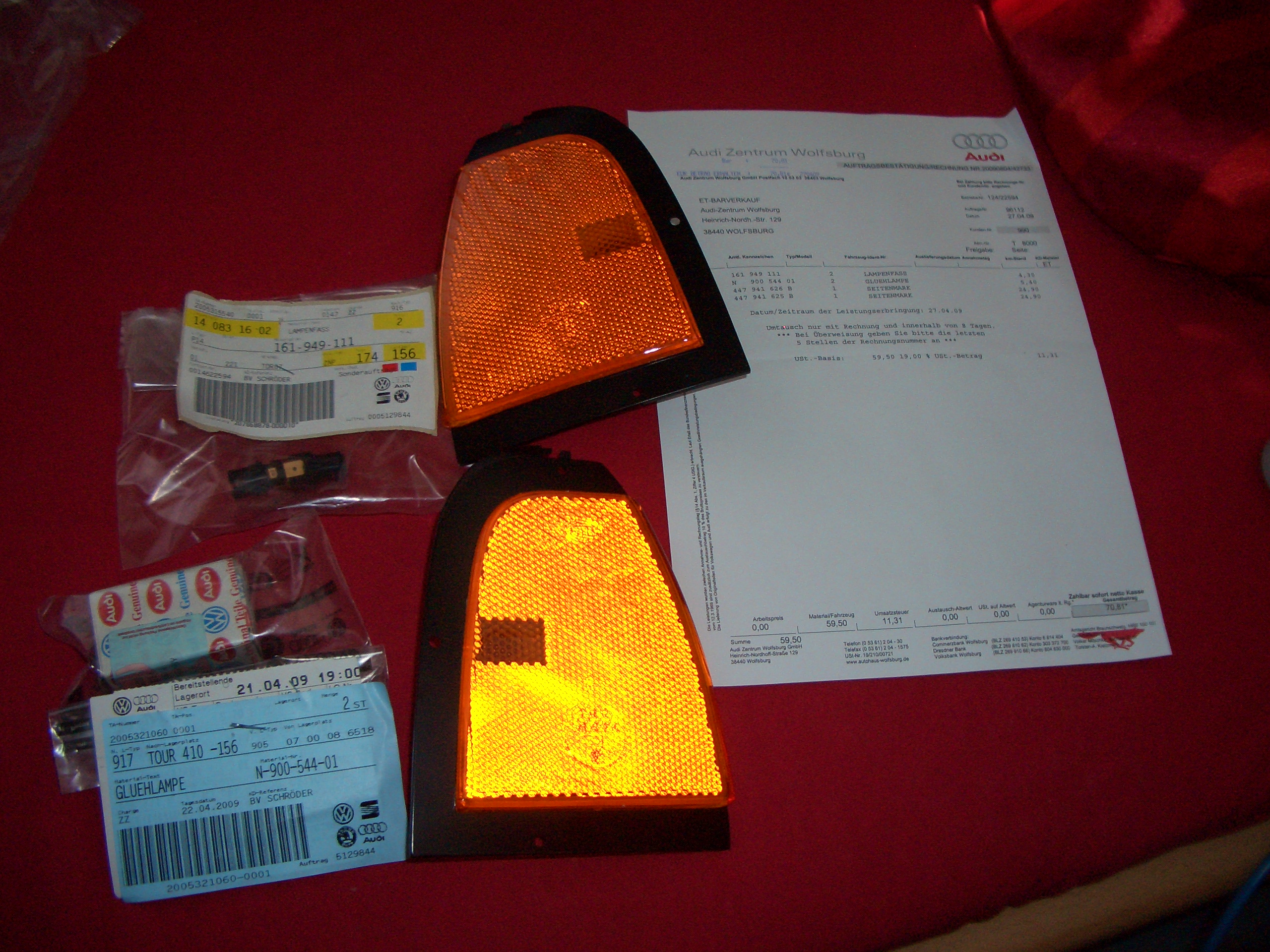

So, nun ich mal .
Ich hatte damals meine Audibude losgescheucht die Sidemarker für unseren MikeNF zu besorgen.
Vor ca. 2 Monaten hab ich es nochmal versucht ,da ist nichts mehr zu bekommen !
Und die Jungs wissen wo sie suchen müssen .
Man kann jetzt nur noch Glück haben das eine VAG/Audi Bude die nicht ins System eingepflegt haben ,ansonsten ist Essig mit beschaffen .
