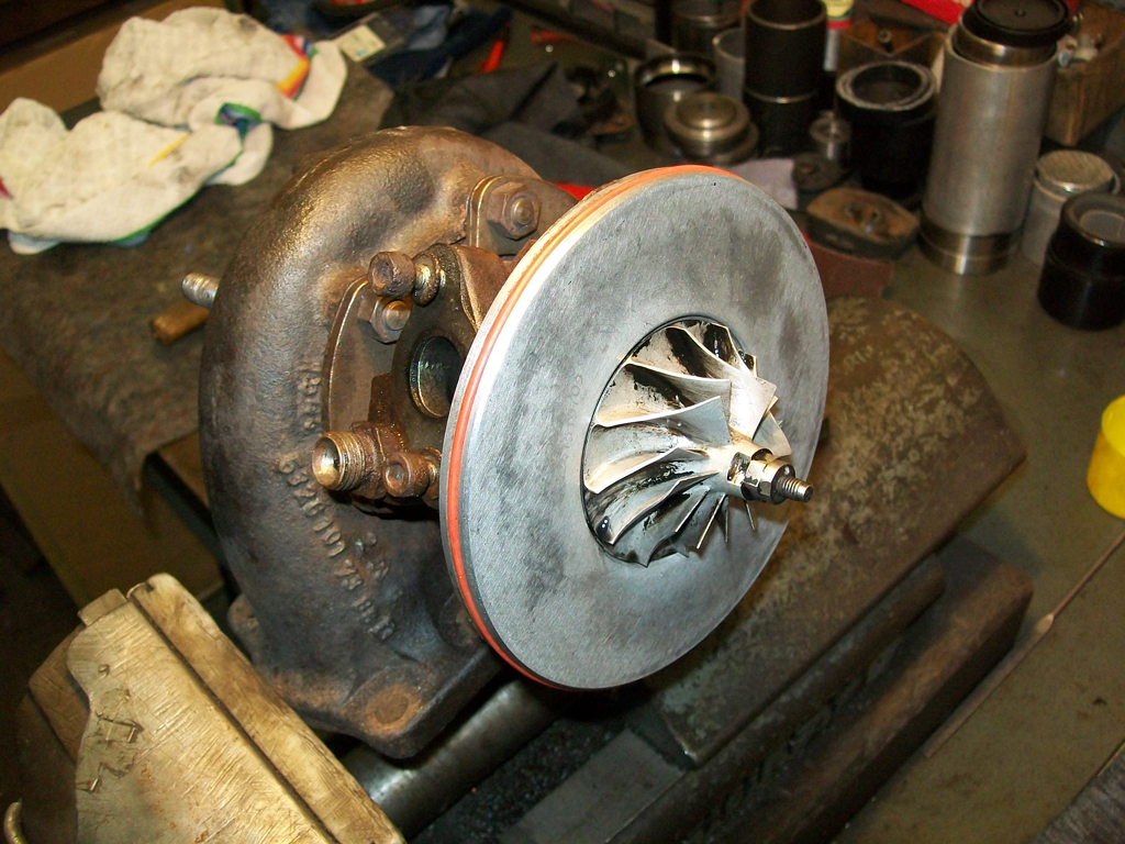

Am Verdichtergehäuse ist ein roter Viton- oder Silikonring in die Nut eingelegt, die zum Deckel hin abdichtet.
Den gibt es nicht einzeln von KKK, sondern nur als Bestandteil des Dichtsatz/Überholsatz für so um die 100,-.
Bild dazu.
Durchmesser und Dicke kann ich Dir Morgen raussuchen bei Bedarf.
