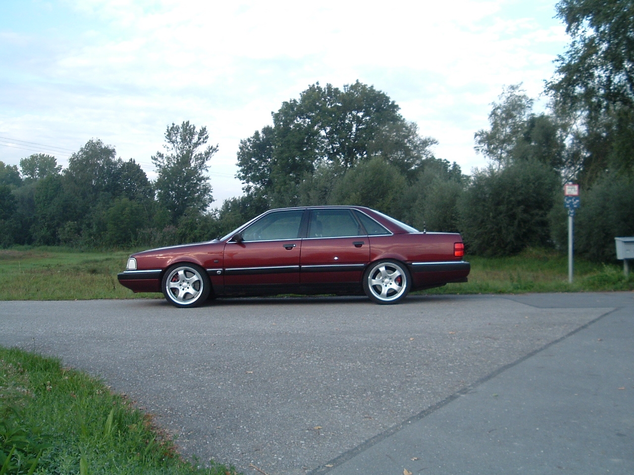

Beiträge: 1507
Re: Alus auf 200 20v...paßt dies !?
Beitrag von Morti »
Keine Ahnung was bei dir anders ist. Bei mir passt das und das ohne am Blech zu fummeln. Hinten sind die Radhausschalen draussen und vorne die Schraube ganz oben im Radlauf mitsamt dem kleinen plastikunterlegstück. Ich war auf Keile draufgefahren zwecks tüv und vorne und hinten Federten die Räder schön nach innen in den Radkasten. Er liess mich drücken und schaukeln aber überall noch ein Kulli Platz. "Weiterhin viel Spass mit dem schönen Wagen!" Fertig.
